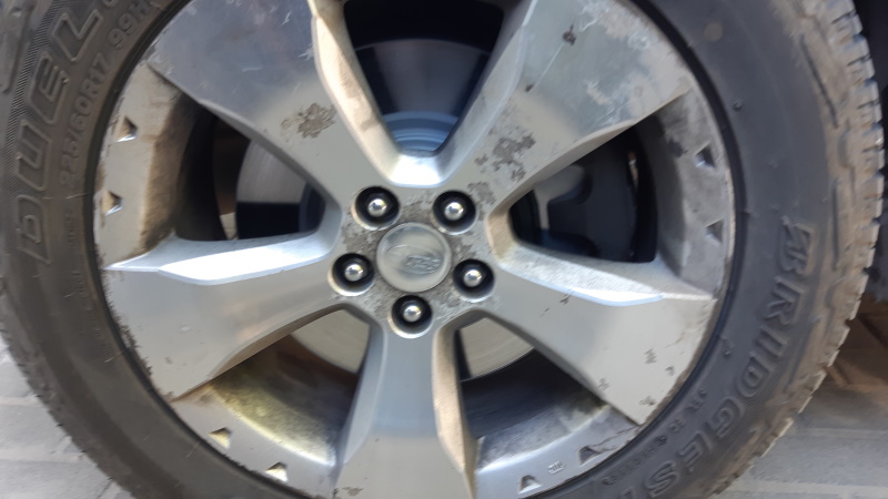

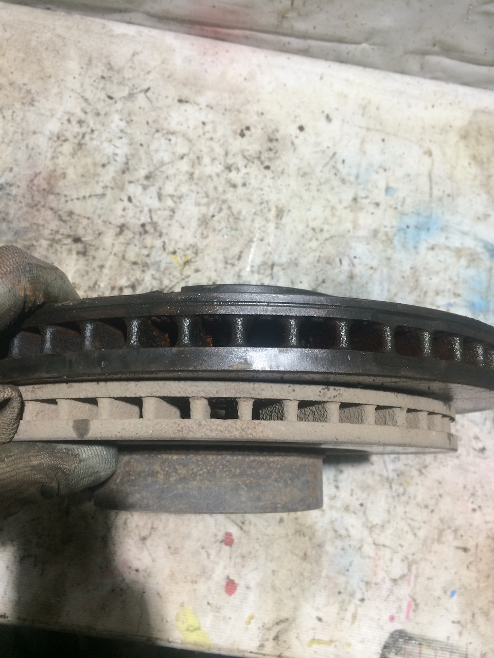

Невистачало мені продуктивності гальм на 140-150 швидкостях, дуже швидко перегріваються і вже за 2-3тис км їх веде і вони починають вібрувати при найменшому перегріві.

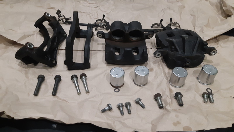

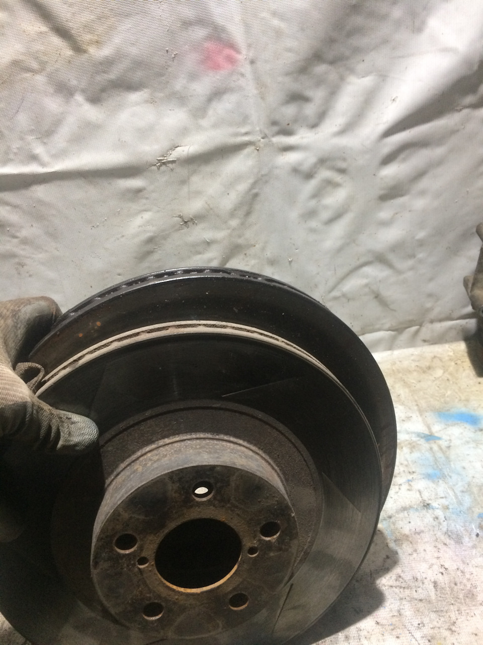

Почитавши що народ ставить, махнув поки передні гальма з 294*24мм на 315*30мм. Супорта такі ставились на Турбо SJ, всі Аутбеки і Легасі з H6 моторами. Все стає болт-он.
Фото з інтернету:

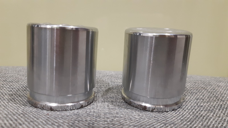

Супорта взяв бу на автопро з Аутбека 2016 1000грн*2
Перебрав на всякий випадок. Нічого не міняв, тільки промив і оновив змазку (TRW PFG110)

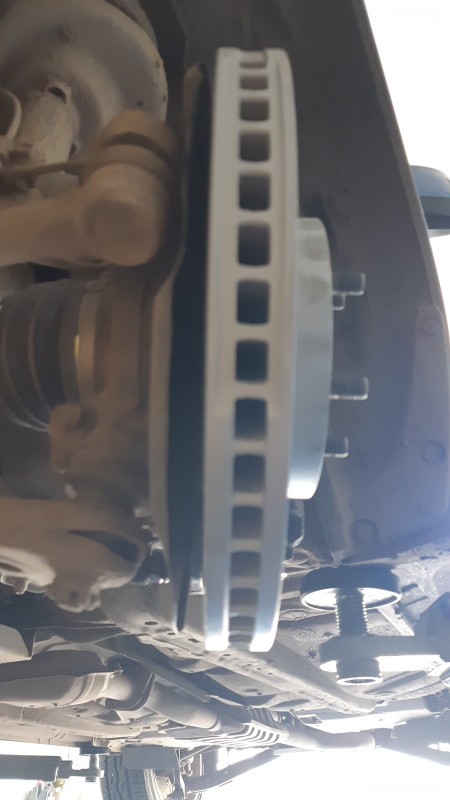

Гальмівні диски взяв нові ATE 24013002041 1500грн*2
Гальмівні колодки, натрапив на старі запаси оригіналу 2016 року і забрав за 22$)) - 26296AG050
Диски на тачці. На розмір екранів забив, народ з меншими їздить і ні на що не впливає, хоча можна було озадачитись і їх вкинути більшими.
З колесом:
Це майже макс розмір гальм, який стає на моє 17" диски.

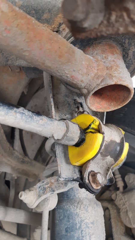

Також було оновлено всі втулки стаба на поліуретан від Романа Glibko:
+ замінено один плаваючий сайлент в задній підвісці.

Повідомлення Денис » Пон, 10 травня 2021, 16:01
Супер!
А ті тормозні дискі ATE,де виготовлені? На коробці має писати...
Re: Forester SH 2.5XT Millennium Falcon
Повідомлення RULES » Пон, 10 травня 2021, 16:10
Пише, що в Чехії

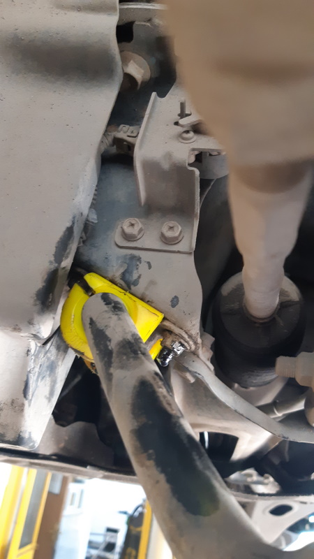

Таки в мене були сильно зношені стабілізатори поперечної стійкості і вони хавали і швидко розбивали любі втулки, почав скрипіти від того поліуретан, тому вирішив замінити і їх і зробити невеликий тюн. тому по ходовій:
- новий задній стаб від імпреза врх на 18мм замість штатних 16мм - +-55$.
- новий рідний передній ориг стаб - +-40$.
- Ориг втулки до стабів підібрані на 1 типорозмір менші за стаб з інших субар - сіли і обжали тупо ідеально. +-1000грн за всі
- нові ориг стойки стаба на перід і зад. +-1500грн за всі
- оновив 4 сайлентблока в передніх ричагах. знову орига, попередня 3 роки і 50тик відкатала успішно. +-1800грн
Як результат авто на швидкості перестало проходити різкі повороти на "3х колесах", різко зменшились крени і авто зібраніше в рази тепер.
