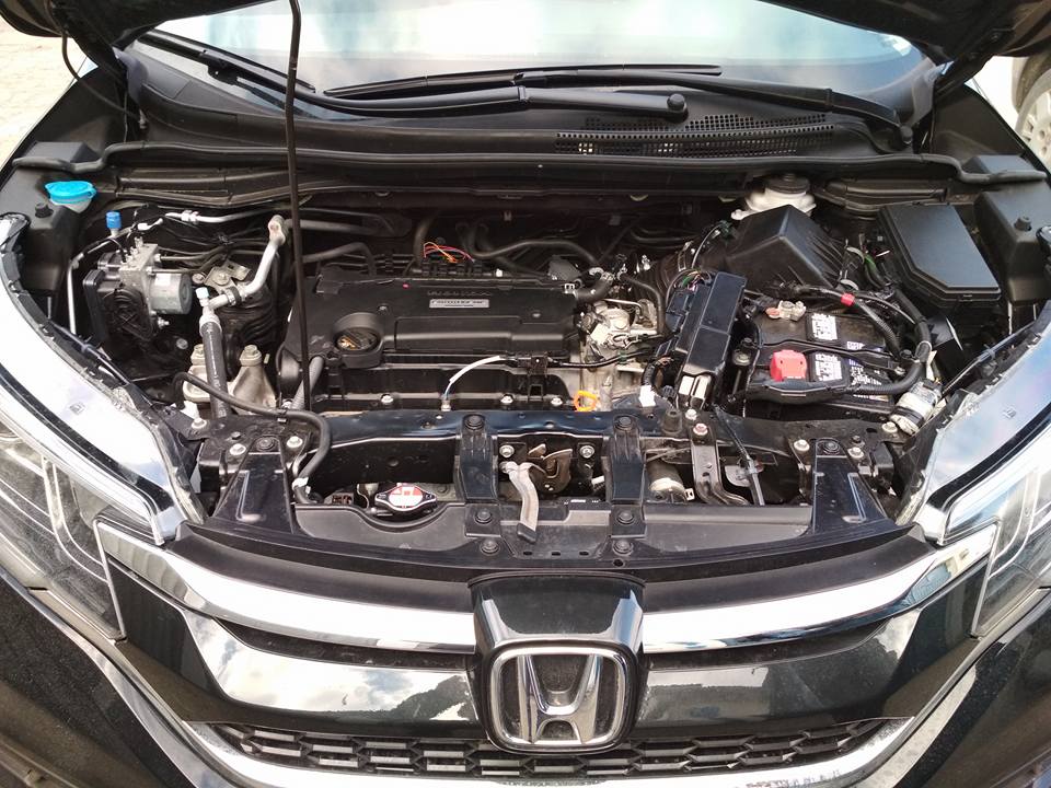

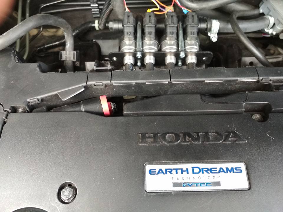

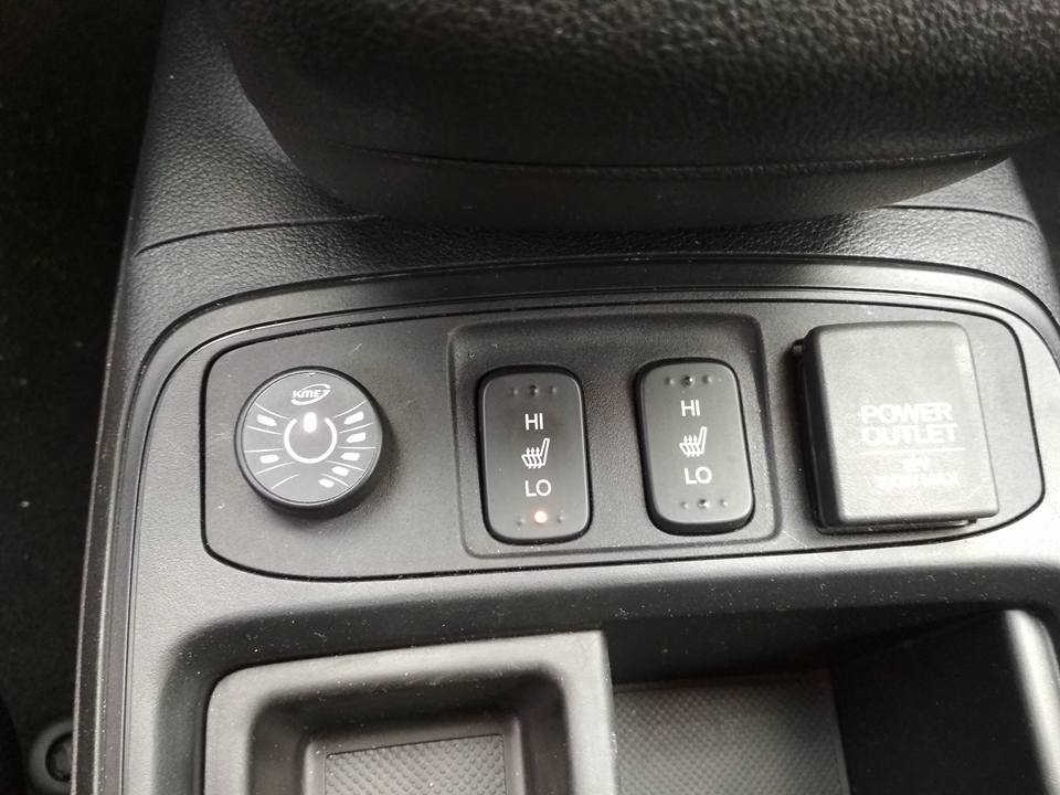

KME Nevo Sky Direct + KME Silver + Yeti
p.s. це не моє, в польші поставили.

А що то за Хонда,Макс?
- p0var
- Повідомлень:775
- З нами з:Пон, 15 березня 2010, 16:26
- Ім'я:Макс
- Авто:i10
- Подякували: 4 рази
Re: Де поставити ГБО у ЛЬвові?
2.4 cr-v 2016 з прямим вприском.
