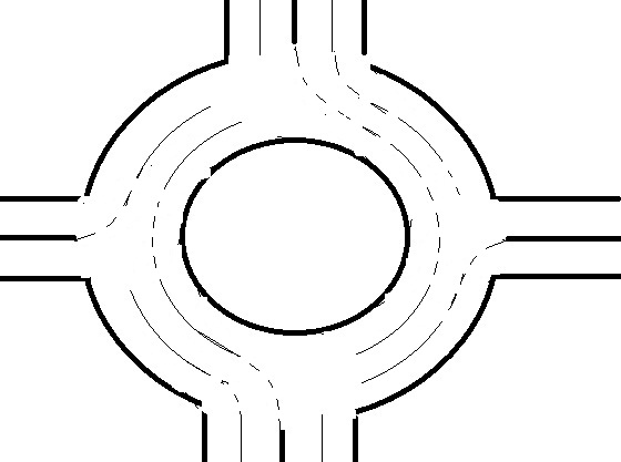

ну як слабо з хфантазією то будь-ласка, чорновий варіант.
при русі по колу, на якому більше 1є смуги, водій, що зайняв крайню праву смугу, повинен здійснити виїзд в праву смугу на першому (наступному) ж виїзді.
типу так

Далі ля-ля. Формулювання пункту ПДР буде :surprised
MAECTP0 писав: при русі по колу, на якому більше 1є смуги
Пам'ять таки коротка!!!
Як ЗАЗДАЛЕГІДЬ взнати скільки смуг на колі :surprised Від цього залежить по якій в'їжджати на перехрестя.
У кого з фантазією слабо, так це у тебе...
про те, що ти намалював (розмітка) я декілька разів вже говорив!!! Для цього існують технічні засоби регулювання.
І хто на верхній виїзд має їхати по правій смузі (лох), а хто по середній (нормальний пацан)? ;)
І що буде на твоїй схемі, якщо головна дорога іде з 6-ї години на 3-ю і там дві смуги на виїзді? :D
Влючай фантазію!
твоя "поправка" має врахувати УСІ варіанти.
Іще раз - якби ти був в стані сформулювати свою "поправку" людською мовою!
Текст пункту!? Без веселих картинов спроможний викласти :surprised

may писав: Далі ля-ля. Формулювання пункту ПДР буде
MAECTP0 писав: при русі по колу, на якому більше 1є смуги, водій, що зайняв крайню праву смугу, повинен здійснити виїзд в праву смугу на першому (наступному) ж виїзді.
may писав: Як ЗАЗДАЛЕГІДЬ взнати скільки смуг на колі :surprised
may писав: Для цього існують технічні засоби регулювання.
may писав: І хто на верхній виїзд має їхати по правій смузі (лох), а хто по середній (нормальний пацан)? ;)
"дамбас не слишат"???
may писав: І що буде на твоїй схемі, якщо головна дорога іде з 6-ї години на 3-ю і там дві смуги на виїзді? :D
Влючай фантазію!
тобто ти міняєш умови задачі на хожу а. а перед тим писав що не треба.
Тільки твоя надлюдьска фантазія може пустити головну з 2х рядки в 1но.
гаразд. чим краще так як є зараз для головна 6-3?
may писав: Іще раз - якби ти був в стані сформулювати свою "поправку" людською мовою!
на общєдаступная а не тєлячєй?

MAECTP0 писав: "дамбас не слишат"???
Донбас не бачать!
Покажи абзац, який вирішить УСІ варіати перехресть з круговим рухом!
Не встані?
Ото ж бо!
MAECTP0 писав: тобто ти міняєш умови задачі на хожу а. а перед тим писав що не треба.
Я тобі писав - покажи як буде діяти твоя "поправка" в одній конкретній дорожній ситуації! відповіді не є! Так чого іти далі і розбирати інше? :facepalm
Востаннє редагувалось Чет, 22 січня 2015, 10:58 користувачем may, всього редагувалось 2 разів.

may писав: Покажи абзац, який вирішить УСІ варіати перехресть з круговим рухом!
я дав попправку до існуючого, яку ти пробуєш завалити наідомо чим. покажи конкретну ситуацію де від моєї поправки буде гірше.
may писав: Не встані?
Ото ж бо!
+100500
may писав: Я тобі писав - покажи як буде діяти твоя "поправка" в одній конкретній дорожній ситуації! відповіді не є!
Є. якщо всмієш читати.
В новопридуманій ситуації - яка сама по собі подобкинська бо головна 6-3 переходить з 2 в 1 смугу - права смуга без ніяких валить по зовнішній в 3. внутрішня смуга пропускаєї виїжджаючих з 3 - бо то для них перешкода справа....
Що не так? і чим це гірше від того як є зараз - без моєї поправки?

Повідомлення may » Чет, 22 січня 2015, 11:27
MAECTP0 писав: головна 6-3 переходить з 2 в 1 смугу
;) ти ще і читати не вмієш не хочеш!
may писав: і там дві смуги на виїзді
Поворот з двох у дві на 90 градусів! По головній!
Як твоя поправка вплине на таке перехрестя?
MAECTP0 писав: я дав попправку до існуючого
:facepalm
Покажи цю поправку! Де її опис?
Твої малюнки в Закон пропонуєш вставити? :D
Востаннє редагувалось Чет, 22 січня 2015, 11:33 користувачем may, всього редагувалось 2 разів.
