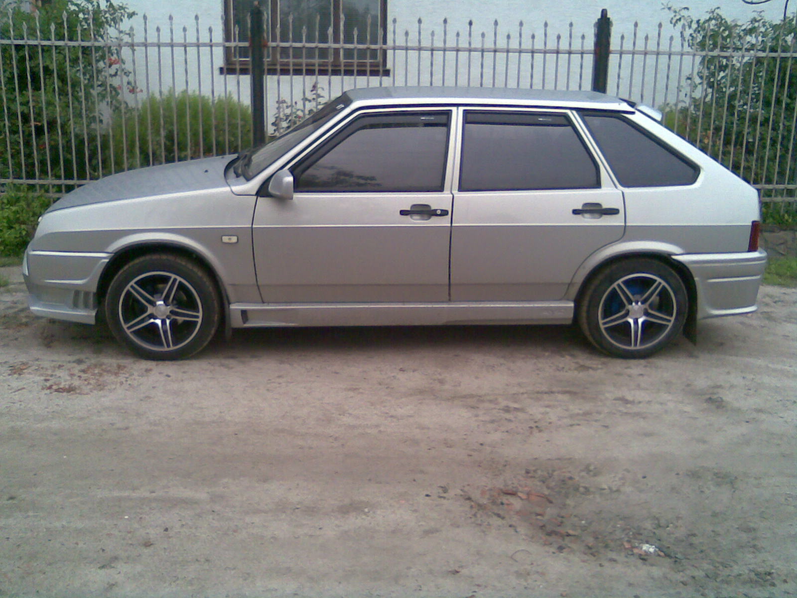

зніми ті підкрильники,від них толку ніякого,а вигляд псують
а так нічьо,але диски краще б брендові взяв 8)

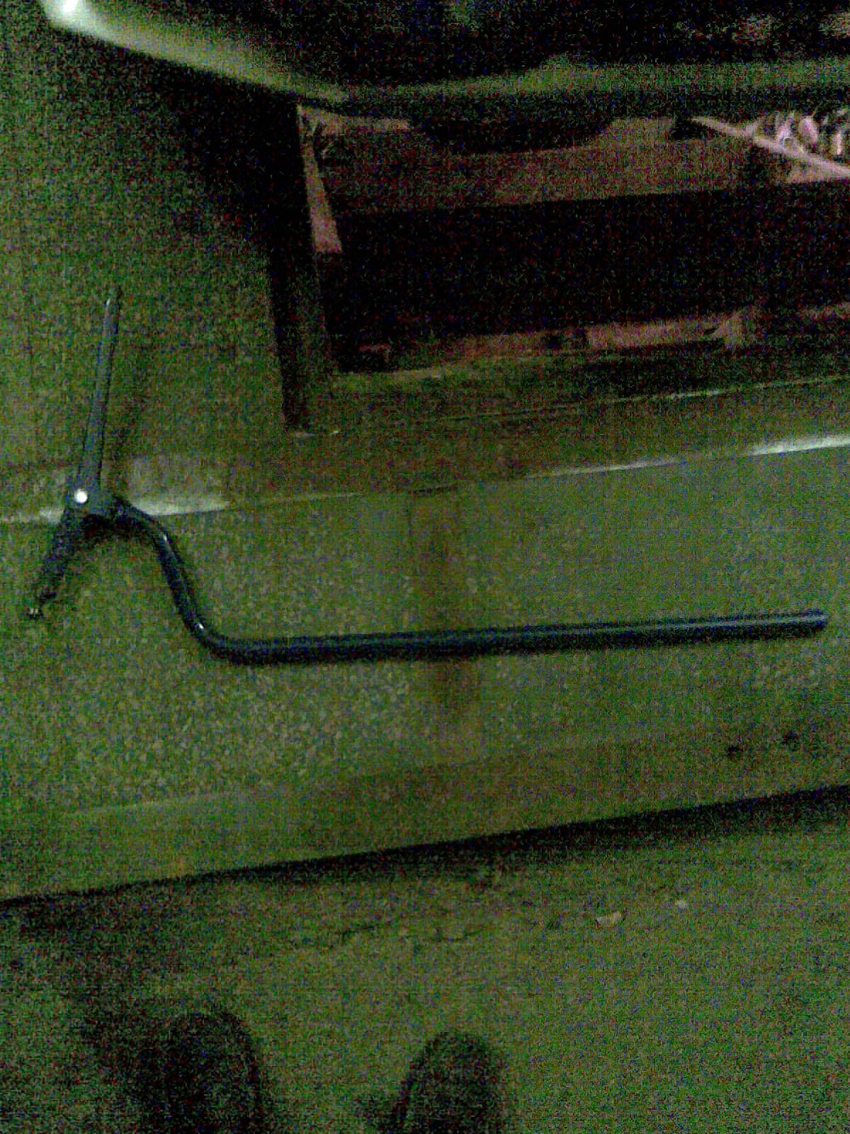

«ANDRON» писав:Також був поміняний пер.стабілізатор,на 2110,
смисл? :cry і що тьльки народ не придумає щоб не ставити нормальні аморти із пружинами

mikyjan писав:смисл?
в мене стоїть стоковий, але дуже багато людей, які міняли на 10"тий або пріоровський стаб, казали шо машину значно поміняло. Хочу собі від пріори(шо по цінах?)

Святослав писав: але дуже багато людей, які міняли на 10"тий або пріоровський стаб, казали шо машину значно поміняло
канешно помінялось, стабілізатор компенсує так як би звязує ліву і праву частину підвіски і тобі здаєтьсяі жорсткість підвіски підвищилась (крени стали меншими)

Святослав, став стаб від Пріори! купити можна на перфецького в автогурті, ціна нормальна була два роки тому!
mikyjan писав: тобі здаєтьсяі жорсткість підвіски підвищилась (крени стали меншими)
це не здається! а крени стають меншими, це і є призначення тої жилізяки!
покращити прохід поворотів!!!
shaman писав:для цього наливається трошки вище позначки макс і все добре.
от цього робити дуже не бажано! сальники приводів можуть потекти"!
ANDRON а нафіга ти ставив стаб від 10-ки. він майже такий як в тебе! тре було ставити від пріори!

Denzzzil писав: крени стають меншими
Якщо машина меньше кренится, то це не значит, что вона ліпше, а головне правильнее поворачивает!!!!!
Denzzzil писав:покращити прохід поворотів!!!
а також покращити можливість зносу передної осі.
тепер объясню почему при установке стаба от приоры машина будет скользить передней осью.
при чрезмерно-жёстком стабе, переднее колесо - с внутренней стороны поворота, элементарно отрывается в ходе чего уменьшается площадь контакта с поверхностью дороги. В свою очередь автомобилю не хватает сцепления спереди и морда ползёт по вектору перпендикулярному радиусу поворота (вылетает из поворота так сказать).

mikyjan, згадай як в мене 111-а хилилась до того як я там все почав ставити...раніше повертаємість була фіговою бо коли в повороті тре руль крутити і триматись за нього важко...зара якщо задофіга так по салону не літаєш, тільки резина попискує! згадай як на жигулю було коли мені стаб обірвало! або згадай як на форді колись було порівняно зі 111-ю, куда крутнув туда і поїхав!
погоджуюсь що предню вісь може і понести але ж не так все критично як ти розписав!

Denzzzil писав:ANDRON а нафіга ти ставив стаб від 10-ки
Просто підвернувся за норм ціною вже з яйцями сс 20,а за пріоровський не знаю,можливо і перебільшення,але чув що на ньому в поворот входиш як на трамваї,задуже для 09-99 він жосткий :surprised
Також була поставлена короткохідна куліса,і поміняні передні пружини
