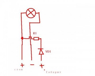

Народ допоможіть , Як спаяти діодну підсвітку габаритів і стопів щоб коли включаєш габарит світив в пів накала а при стопі разом зним в повний накал шось такого плану http://www.youtube.com/watch?v=UwXpl9CCSFg
Re: Діоди, діодна підсвітка, оптика і все що зними пов"язано
Повідомлення Liuskywalker » Сер, 25 травня 2011, 07:34
вовка, то всьо регулюється кількістю діодів і резисторами , скажем - від габаритів пускаєш живлення через 2к резистор, а від стопів - через 0,7к ! Розвязуєш то всьо звичайними діодами . Порийся в googlе або на lada.cc (колись надибав там схемки і навіть розводку плат для травлення)

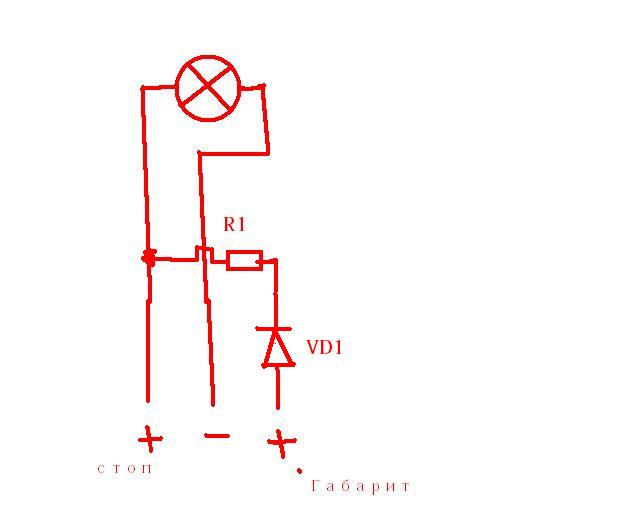

А схемку може хтось підкинути? А з приводу підключеня стопів і габаритів як на відео хтось підкаже а то я незрозумів як при включених стопах включаються і габарити в повний накал просто як то підєднати . Внеті ненайшов.Дякую всім за пораду. :roll

Ще таке питаня . Я буду паяти по 3 діода на 1 резистор ,їх буде 12шт на одне кольцо тоість 4 резистора на кольцо підключати послідовно а вже тоди брати плюс габариту по тій схемі я правельно глаголю . Тоді нашо ще один R1 ???????То я зрозумів схема на габарит через стоп тобто кідаю плюс стопа на кольцо габарита і врізаю плюс габарита через діод в плюс стопа ?

zelja, для чого тут діод? шо він мутить?

Щось наподобі тогоЗображенняЗображення
