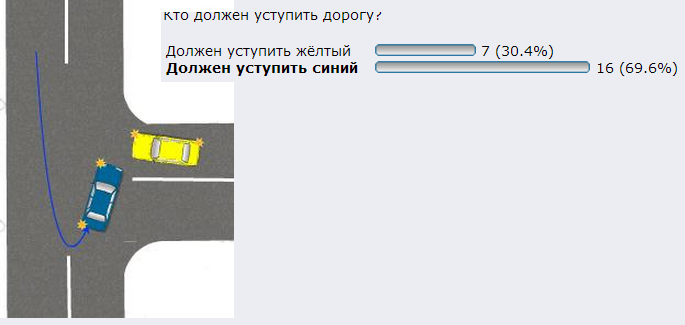

Повідомлення topper » Чет, 03 липня 2014, 07:57
may, водій синього авто вибрав не правильну траекторію, за шо буде покараний жовтим авто ;)
may
Повідомлень:4622
Ім'я:Ihor
Авто:ASX
Номер:7044
Повідомлення may » Чет, 03 липня 2014, 08:06
topper писав: водій синього авто вибрав не правильну траекторію
а чим траекторія неправильна? Зображення
Знання, як правило, - так!
Повідомлення topper » Чет, 03 липня 2014, 08:32
may писав: а чим траекторія неправильна?
тим, шо їде до кінця перехрестя і тоді розвертається, а не зразу де закінчується суцільна і починається перехрестя.
