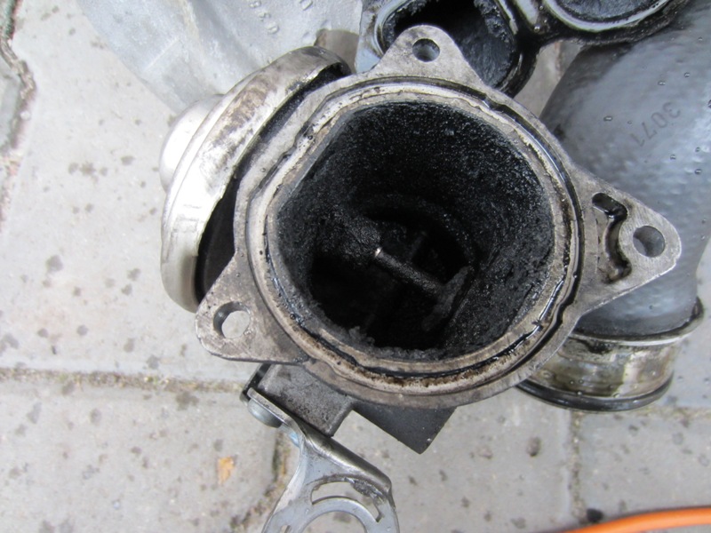

зняв сьогодні ЕГР, і впускний
куча сажі і гавна не стали здивуванням
відчистив все, крім колектора
зараз кину його в ванночку відкисати
фотозвіт пізніше

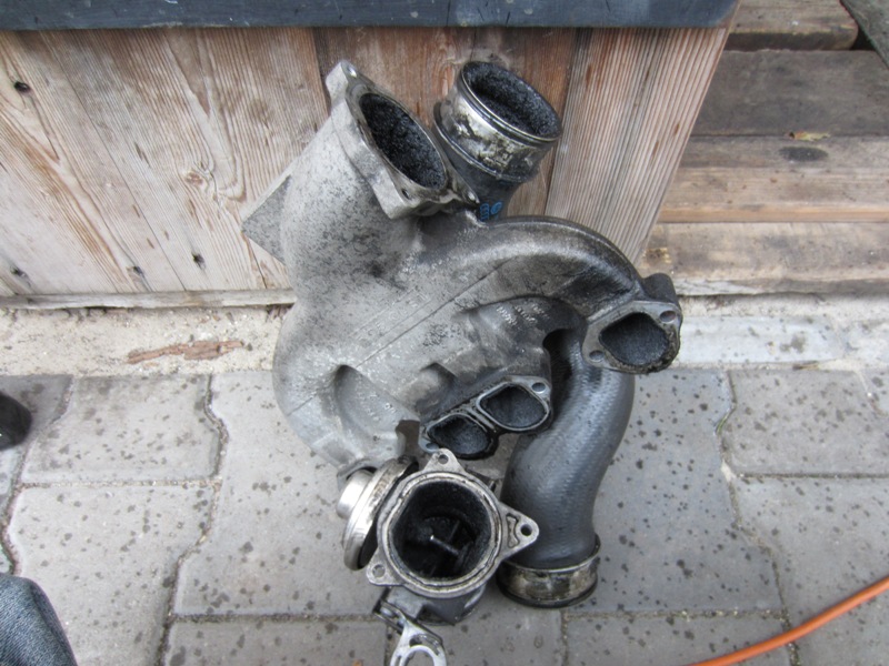

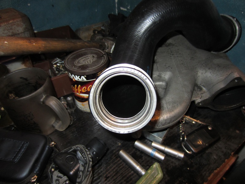

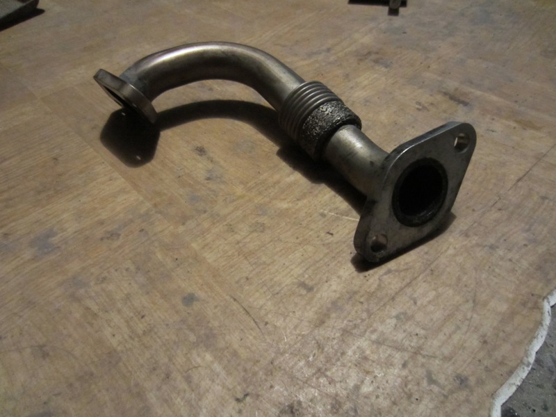

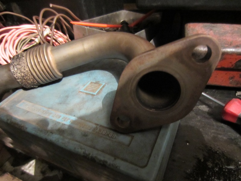

Re: Мій "Мультік"

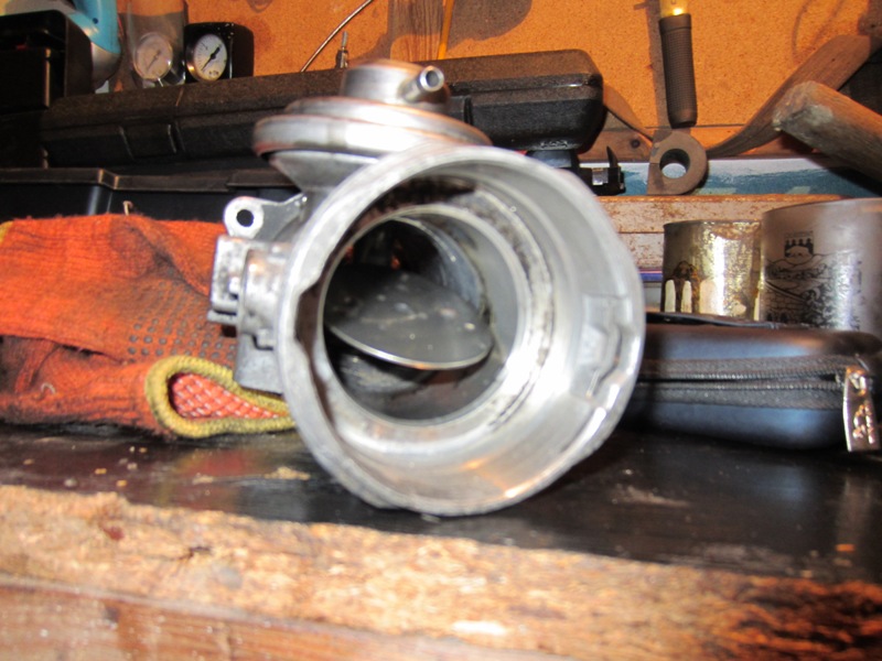

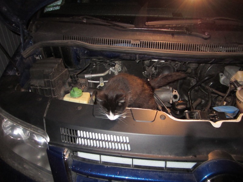

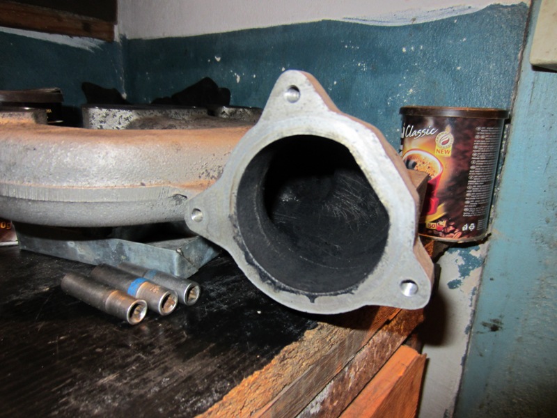

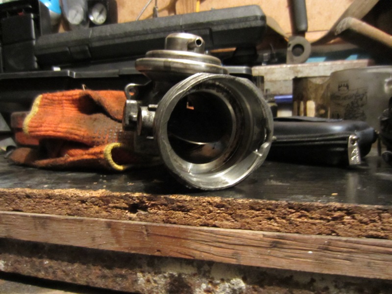

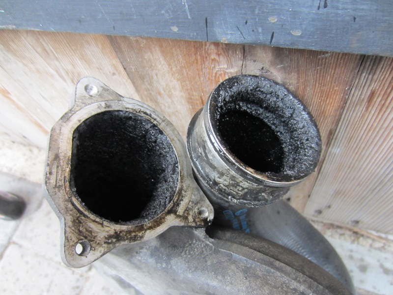

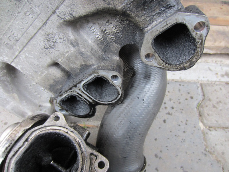

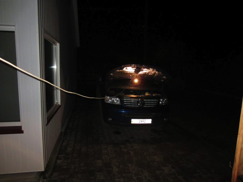

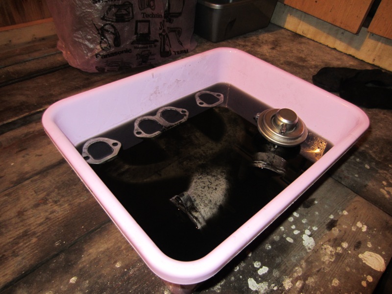

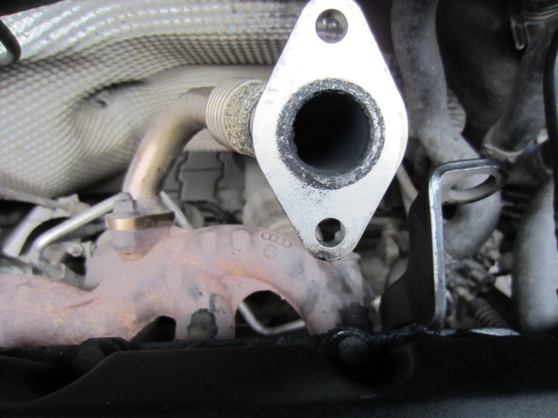

Повідомлення cat-yellow » Чет, 08 листопада 2012, 03:46

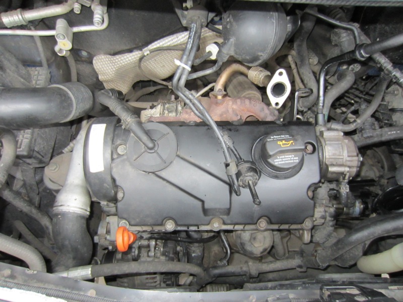

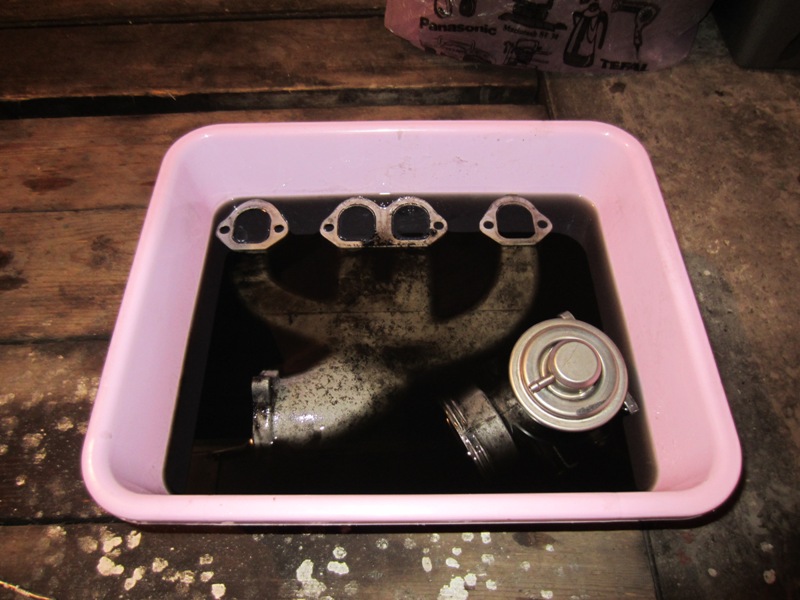

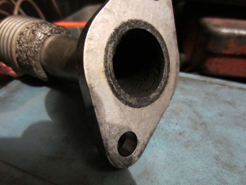

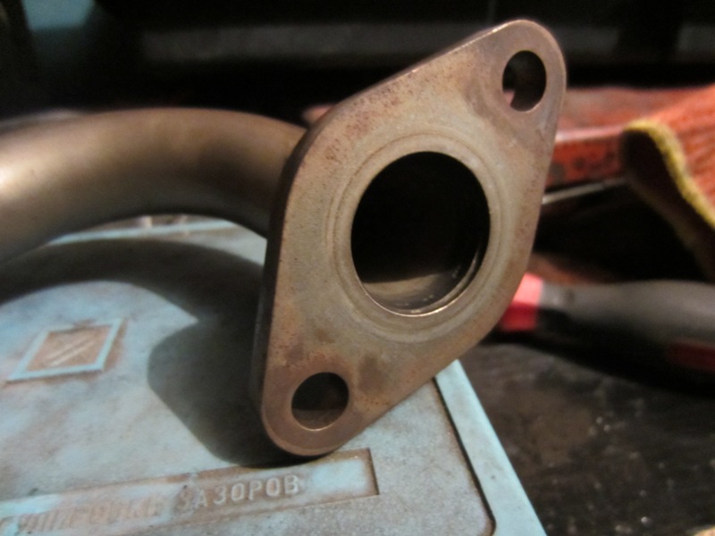

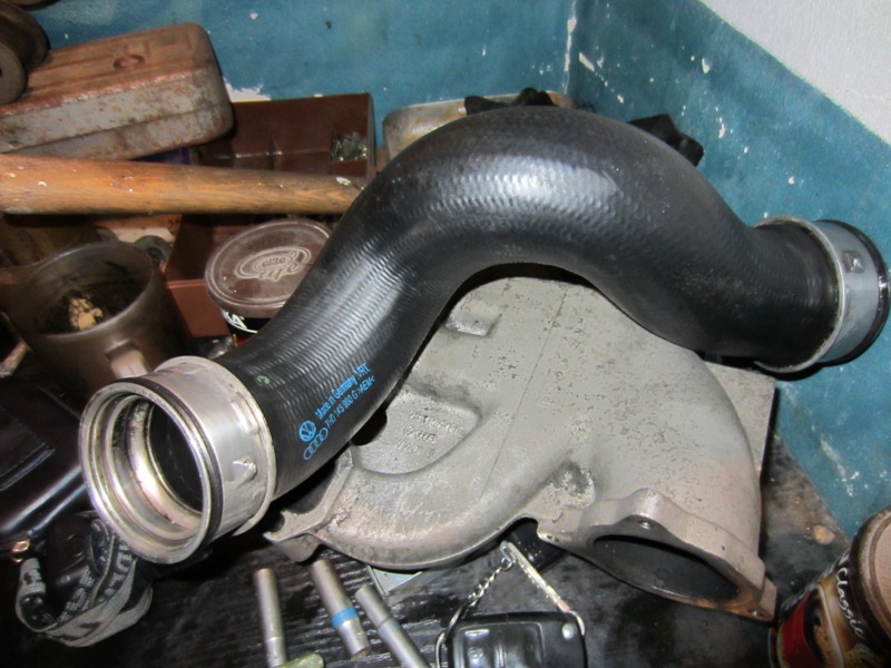

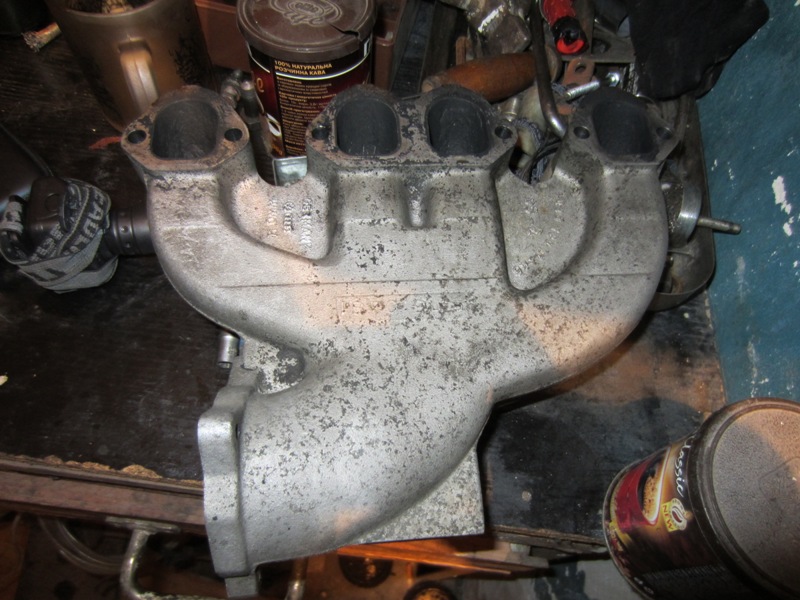

Сьогодні був у Львові
Після того приїхав додому і вирішив зняти почистити ЕГР + колектор
Було куплено (за бали :D ) на ОККО очисник двигуна + каністра 80-го на УкрПетроль (трохи для потреб, решта в УАЗ).
Демонтував я то всьо, шо міг почистив і залишив купатись в бензиновій ванні. Пішов на роботу. в 12 ночі після роботи вирішив то всьо змонтувати.
Змонтував, завів - всьо чотко, як швейцарський годинник!
Дійові особи Я, мої собака і кіт, який гуляв по всій підкапотці і переважну більшість часу сидів в мене на плечах.
Фото процесу:

Re: Мій "Мультік"
Повідомлення Olko_ua » Чет, 08 листопада 2012, 10:15
Вдячність помічникам була? :D
Для подальшого стимулу співпраці :sing
Файний песьо :happy
Re: Мій "Мультік"
Повідомлення cat-yellow » Чет, 08 листопада 2012, 10:55
Olko_ua, була вдячність :) та й взагалі вона завжди є :)
Re: Мій "Мультік"
Повідомлення pikach00 » Чет, 08 листопада 2012, 10:58
Мда, любиш ти сєкас з машиною...
Re: Мій "Мультік"
Повідомлення weber » Чет, 08 листопада 2012, 11:05
Зачот псу і нормальному коту :D
Re: Мій "Мультік"
Повідомлення Myself » Чет, 08 листопада 2012, 11:29
pikach00 писав: любиш ти сєкас з машиною
тепер новий етап - груповий, з собакою та котом :D :shout
Мішаня - зачОт за роботу! Все таки гараж під боком, як і офіс, зрештою, - це супер весЧь ;) :D
