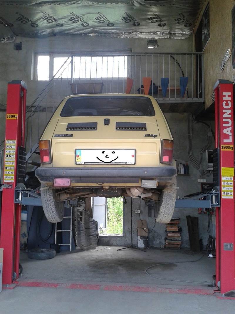

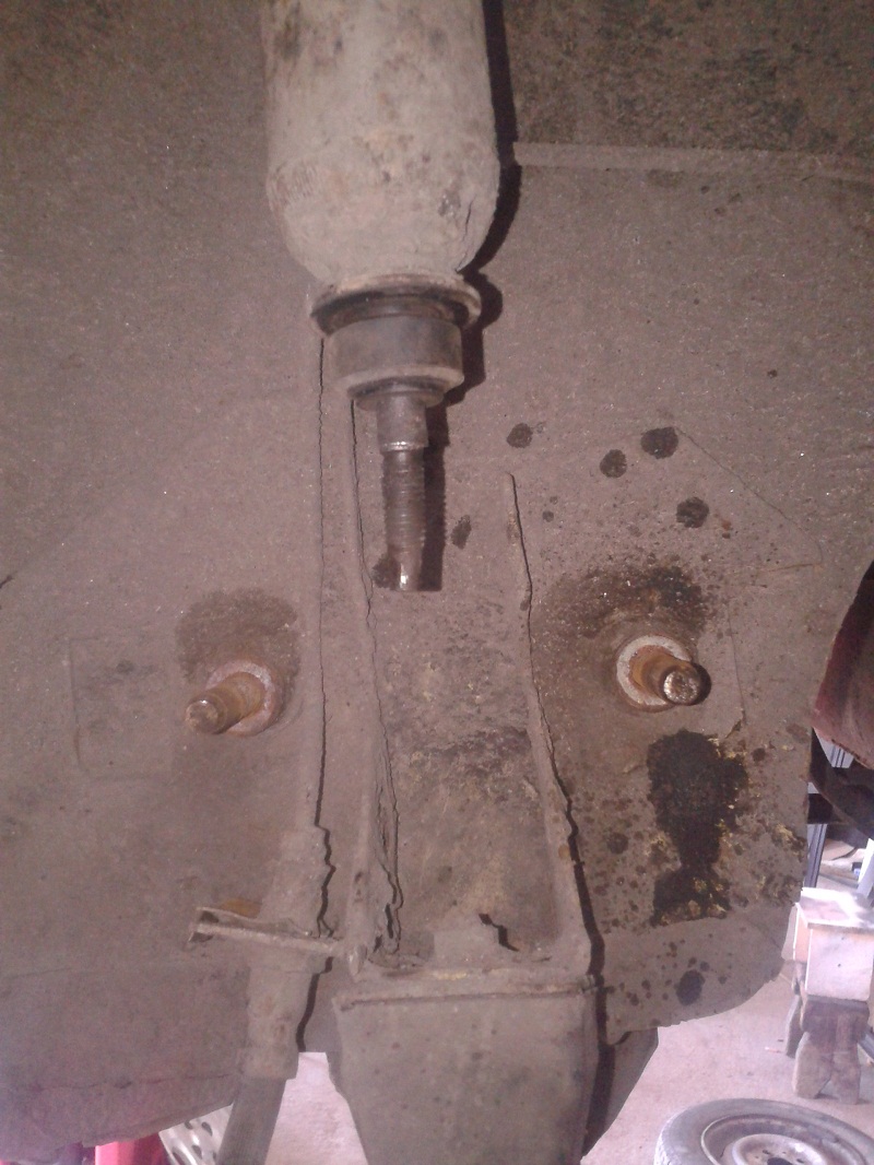

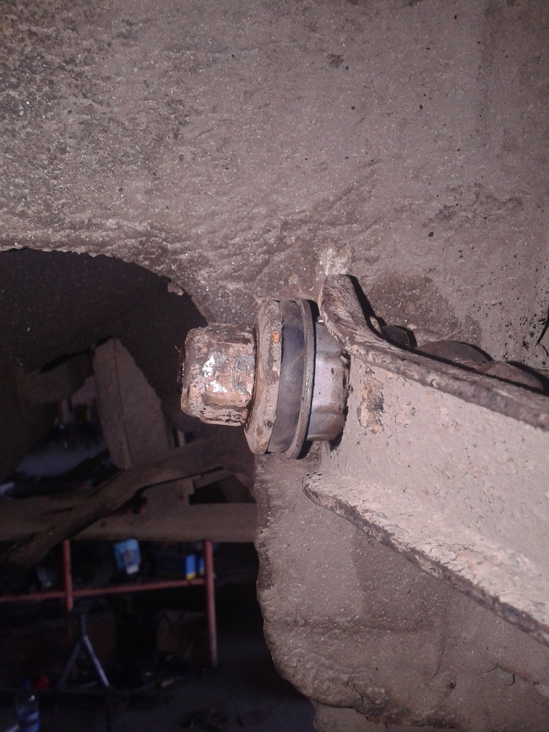

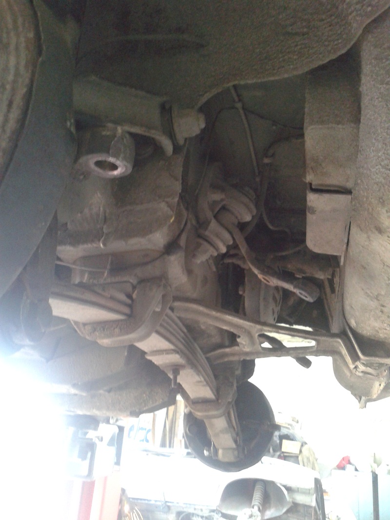

Думаю, цю машинку особливо представляти не потрібно... :D Fiat 126
Особливостей цей автомобільчик має предостатньо!
Ходова міцна як в Камаза, спереду шкворнева система і поперечна ресора (як в Мерс. Спрінтера). Ззаду незалежна підвіска (з КП піввісі приводу, працюють на окремих ричагах). Гальмівна система барабанна спереду і ззаду, гальмівні колодки ідентичні і взаємозаміняємі (недостаток - відсутній вакуум гальм). Охолодження двигуна повітряне. На свій вік, дуже навіть збережений екземплярчик і судячи по догляду, ще немало кілометрів пробіжить. А водій в цього малюка хороший... :happy

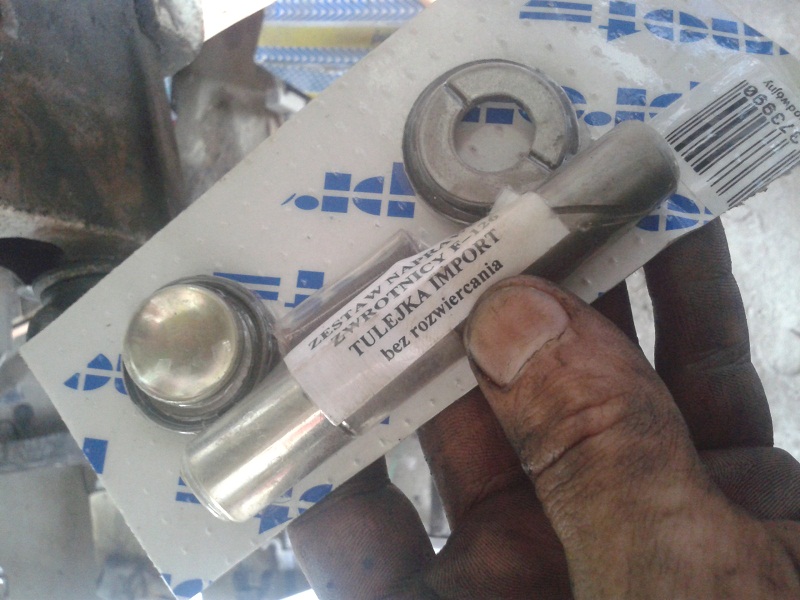

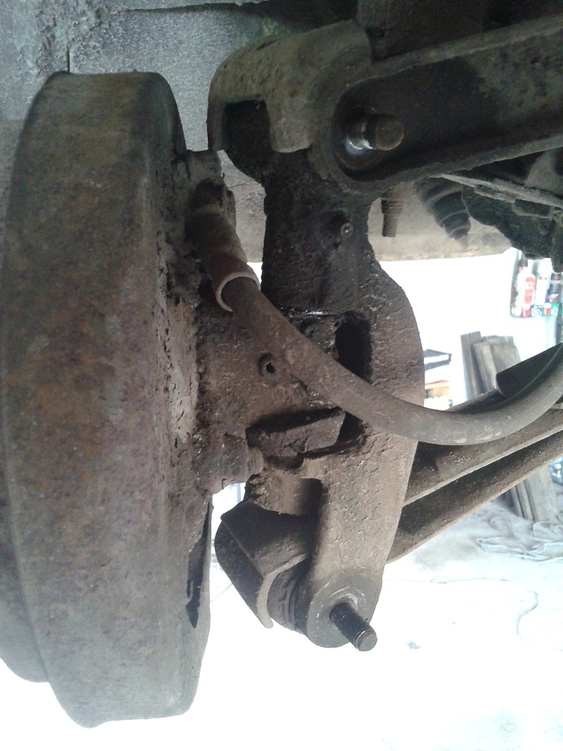

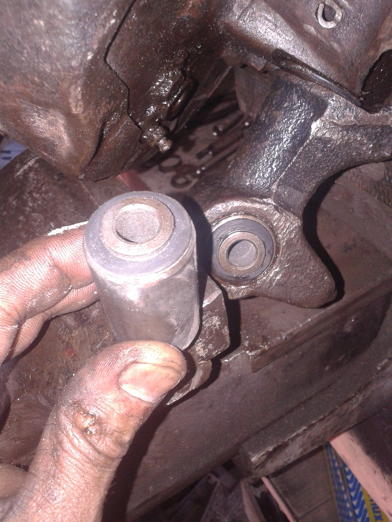

Було замінено шкворневі пальці

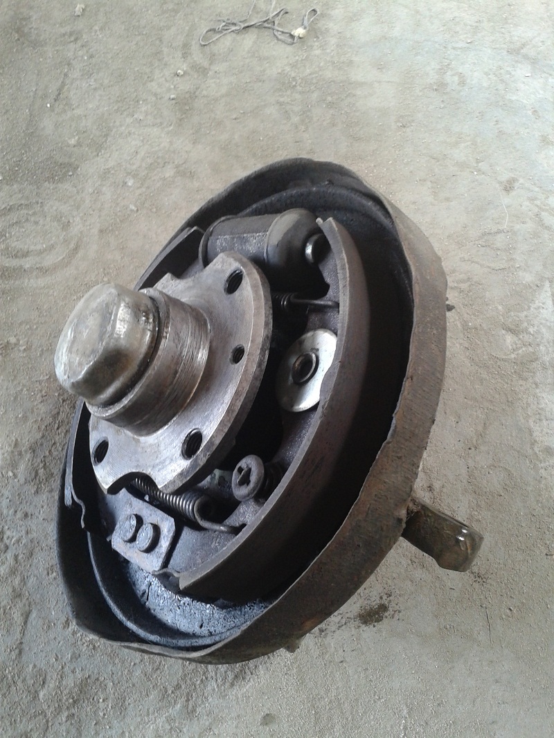

Демонтована ступиця

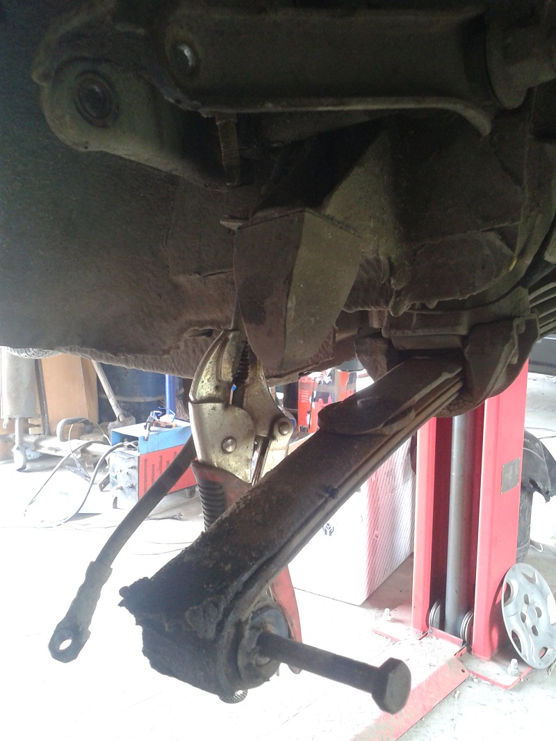

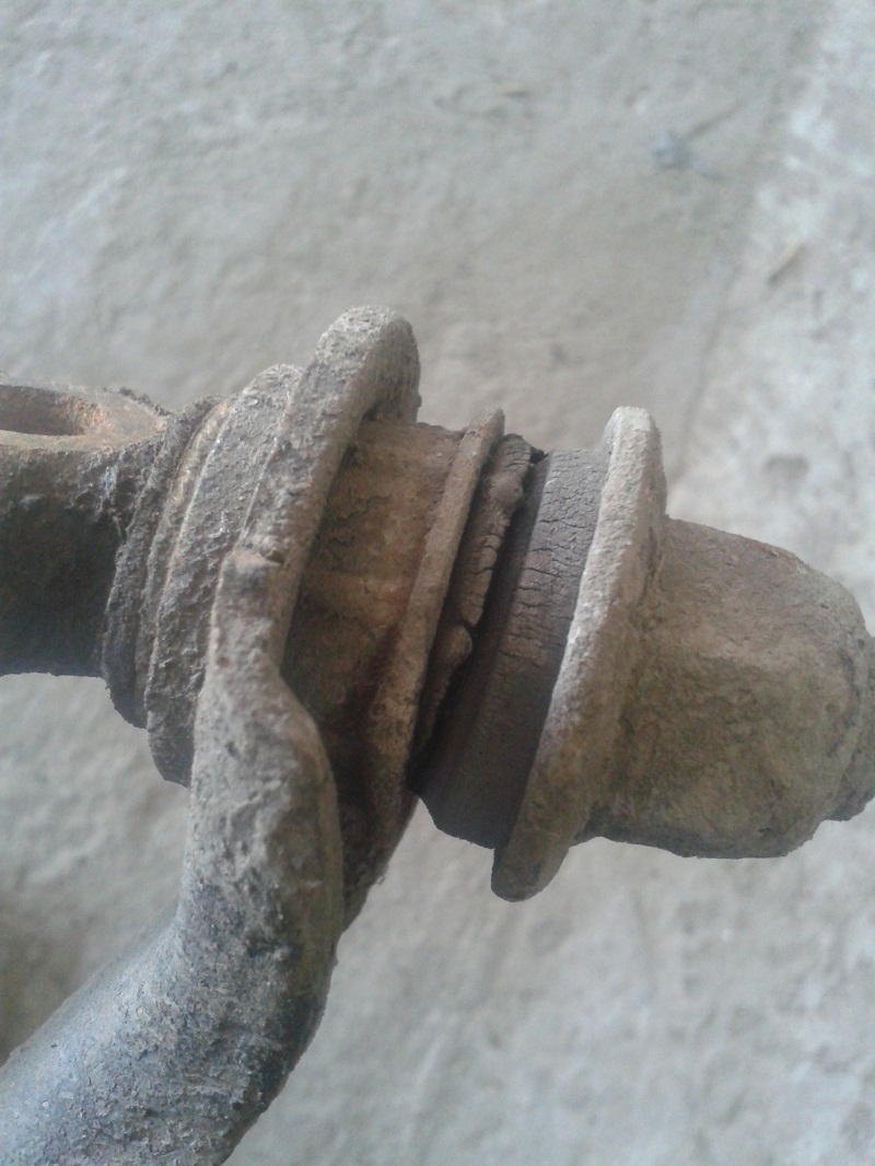

Щоб замінити шкворневий палець, необхідно випресувати сайлентблок кріплення верхнього ричага, інакше його звітди не дістати. Отже і сайленти було вмонтовано новенькі.
Демонтований ричаг для заміни сайлентів
Перебраний ричаг на своєму законному місці

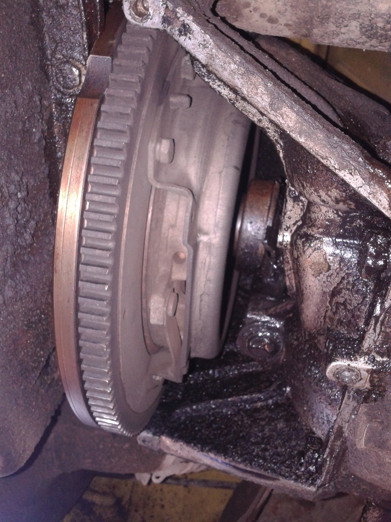

Поки стікало масло з двигуна, з КП було демонтовано захисну кришку і перевірено цілісність щеплення. Все ОК!

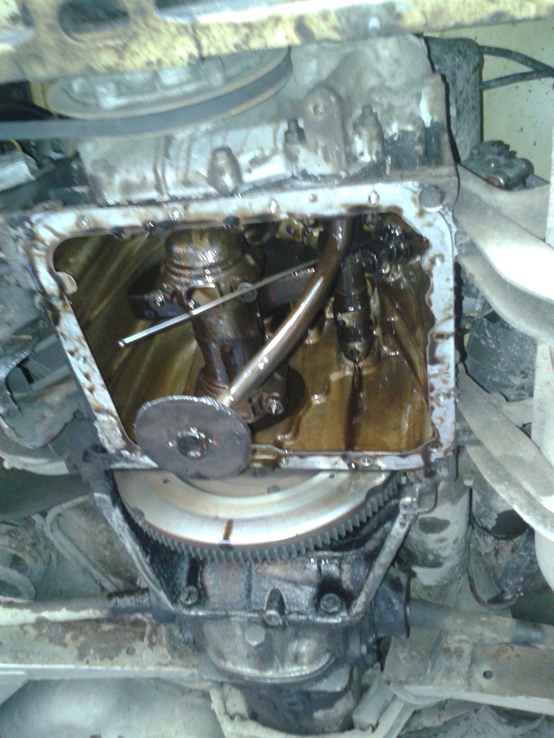

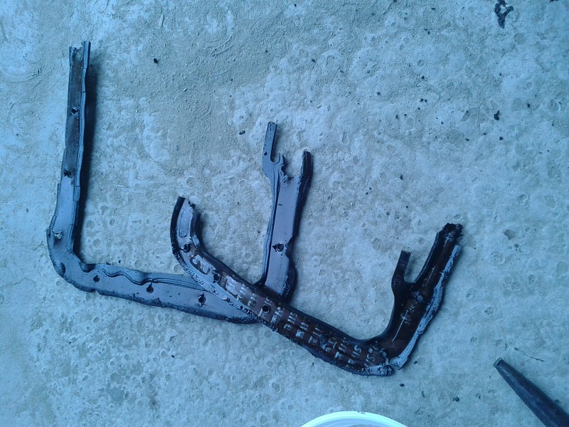

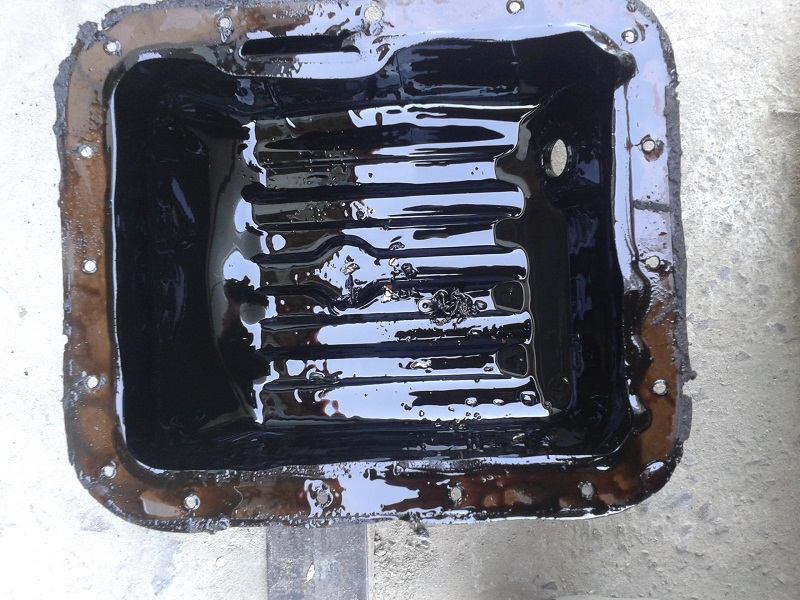

З двигуна демонтовано кришку піддона для заміни прокладки
На дні двигуна було знайдено артефакти наших предків

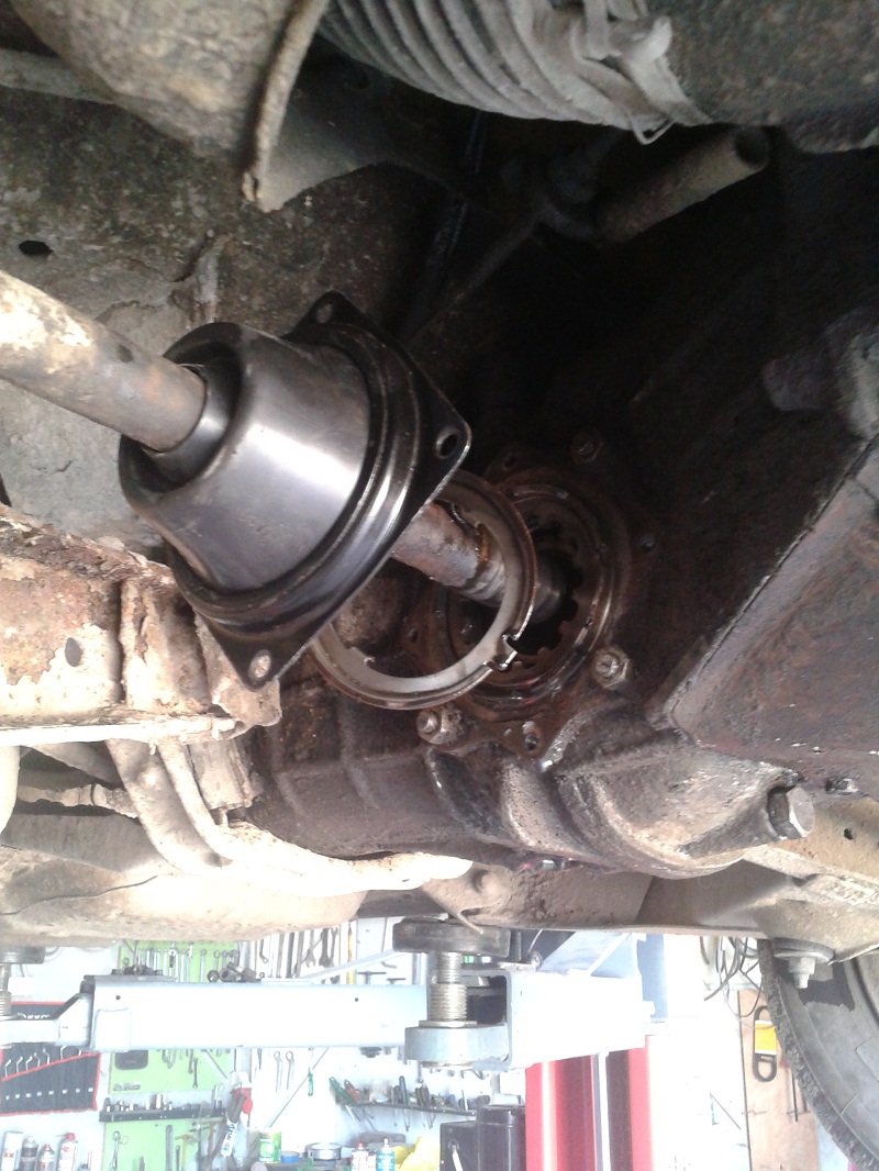

Сальник-пильник півосі - два в одному. Замінено в двох екземплярах

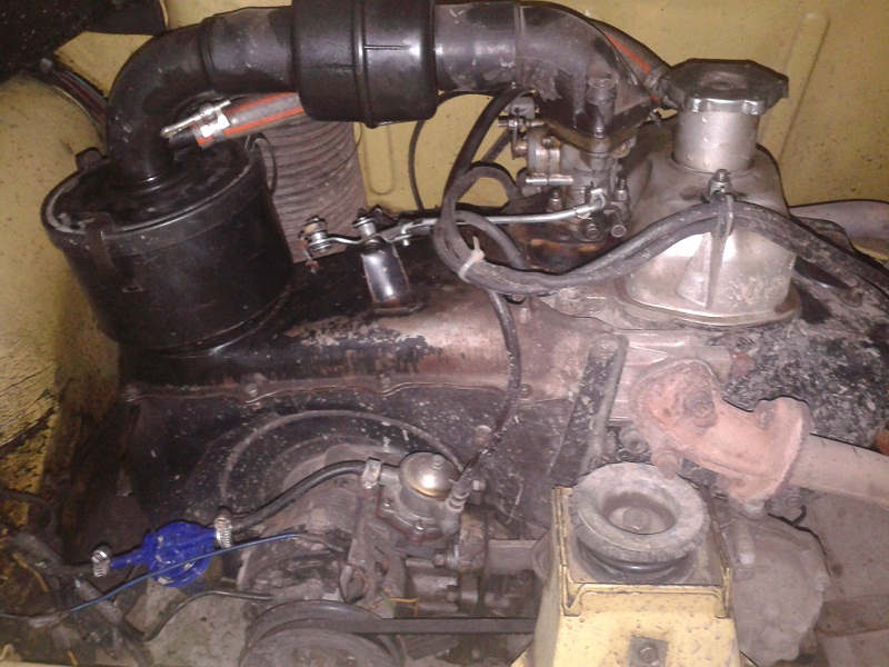

Під капотом

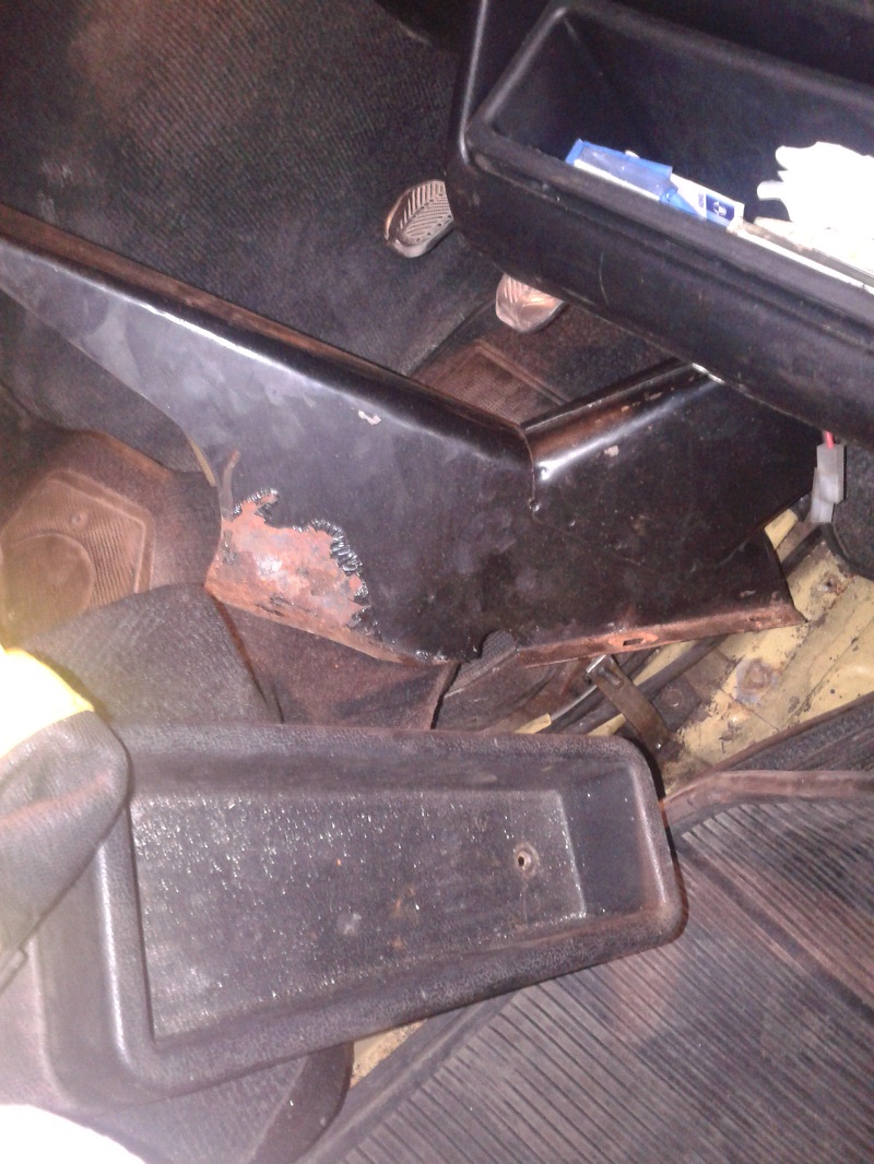

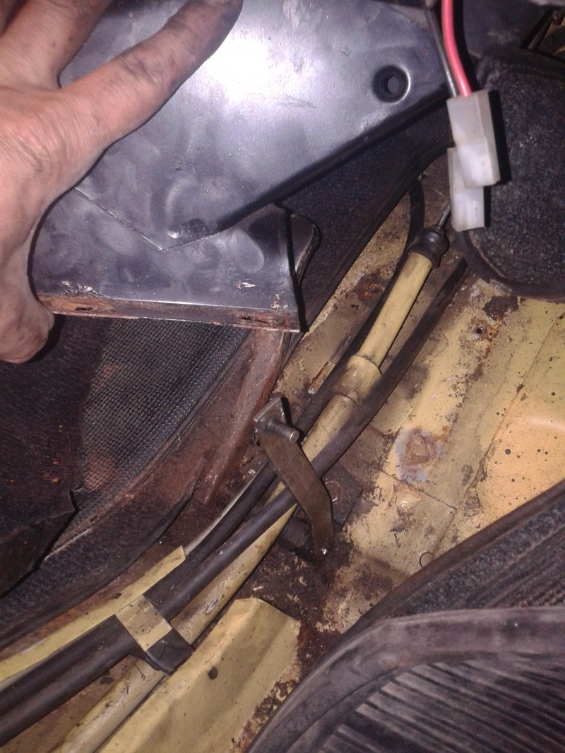

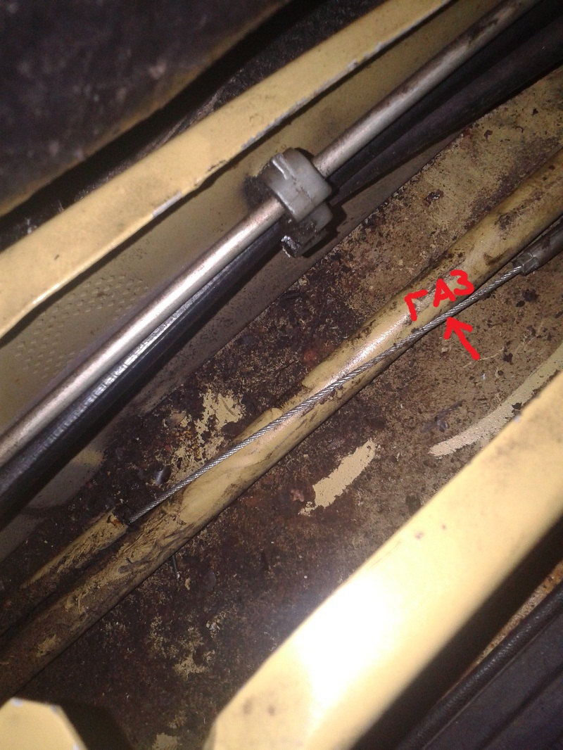

Щоб замінити тросік газу, треба пів салону розібрати, інакше до педальки не доберешся
Педаль газу
Трос газу

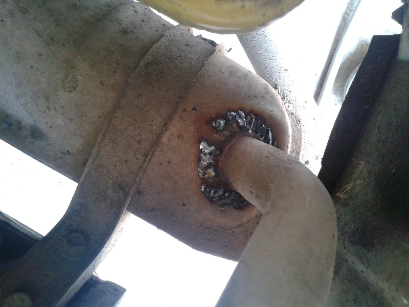

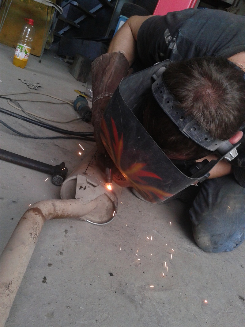

Заварено глушник
Всі рульові тяги з наконечниками було демонтовано і повністю відреставровано.
Переляканий малюк злегенька ласти склеїв ))
Замінено всі масла і рідини, втулки амортизаторів та багато інших дрібниць, які перечисляти недоцільно. Деякі роботи ще попереду...

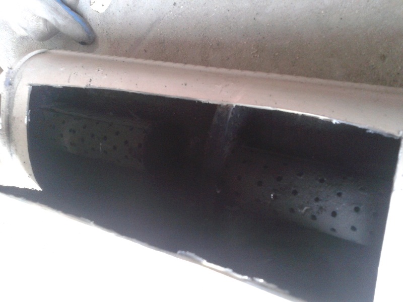

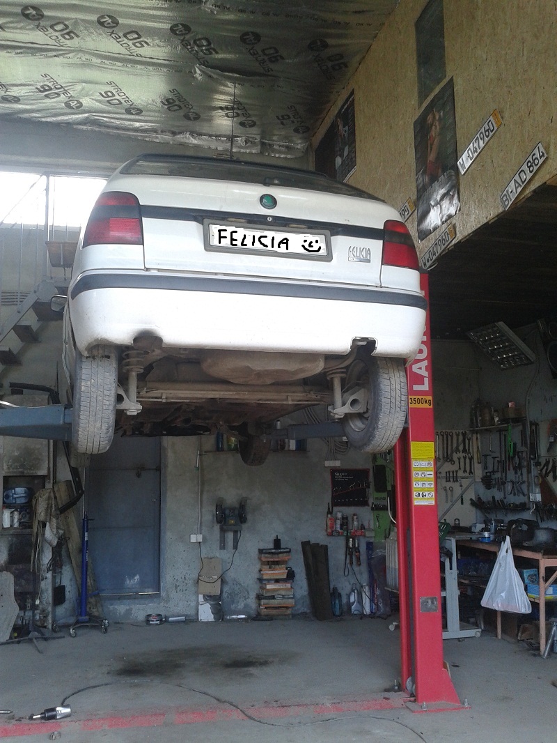

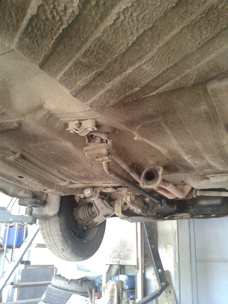

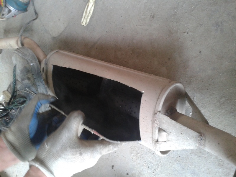

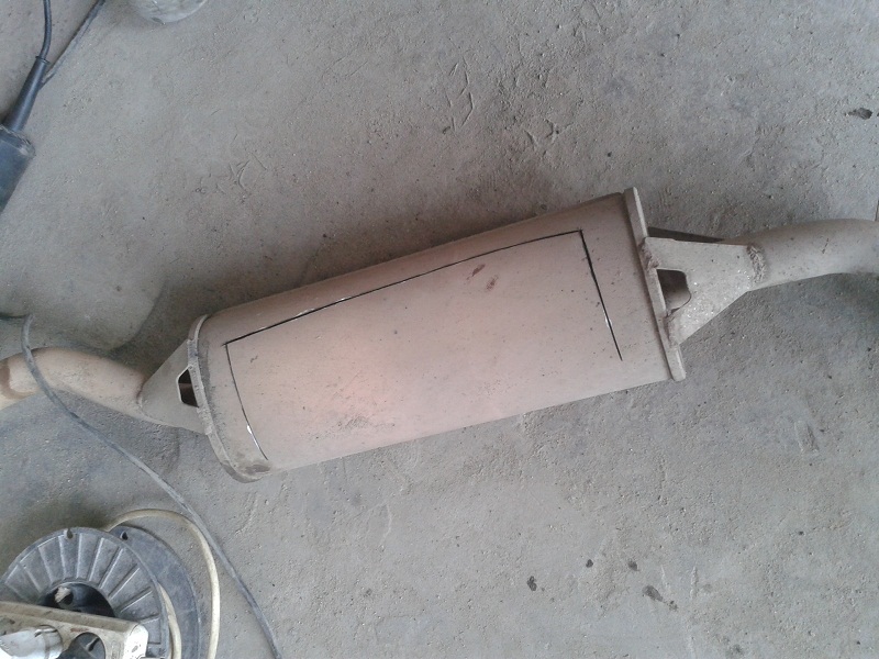

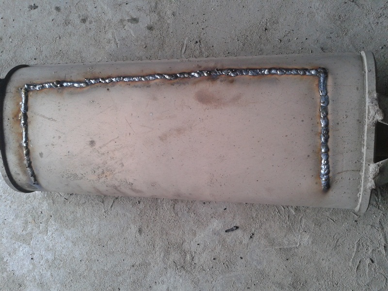

В глушнику цієї машини завівся якийсь щур, який при їзді постійно там товкся. Прийшлось діставати його звідти, так сказать, хірургічним методом. :D (Шкода Феліція)

Тре було того вашого коцура туда запхати :D
