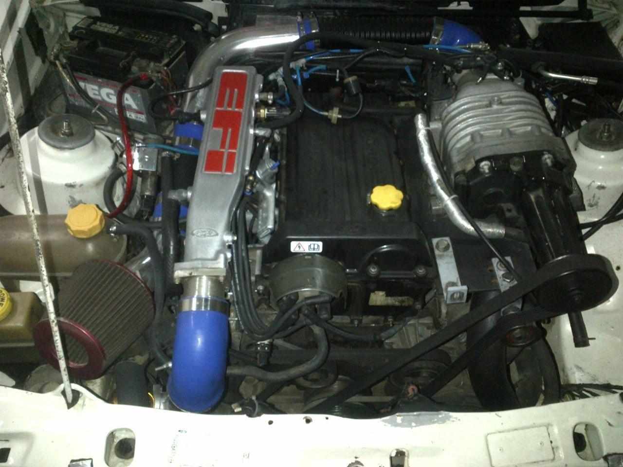

подэкував старий )) хоть як пшикало було "ефектно" але так не добре...ХОЧА всьо міняється за пів години назад)
переробився дросель... тепер він перед компрессором... а не на впуску.. так повітря дозується плавно на малих оборотах..так взагалі правельно працюють компресорні машини ..

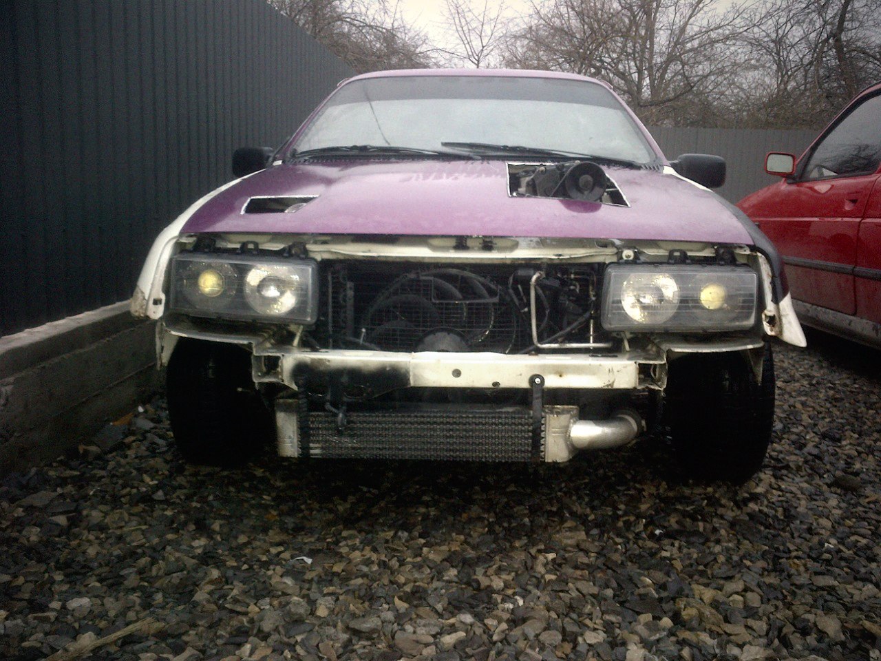

купив би інтеркуллер більший на то саме місце ..мож хтось має шось?

studentikkk писав: купив би інтеркуллер більший на то саме місце ..мож хтось має шось?
напиши які розміри цікавлять, маю пару інтеркулерів..... о ціні зійдемся ;)

700 на 220.. товчщина 120...шось таке э ?
