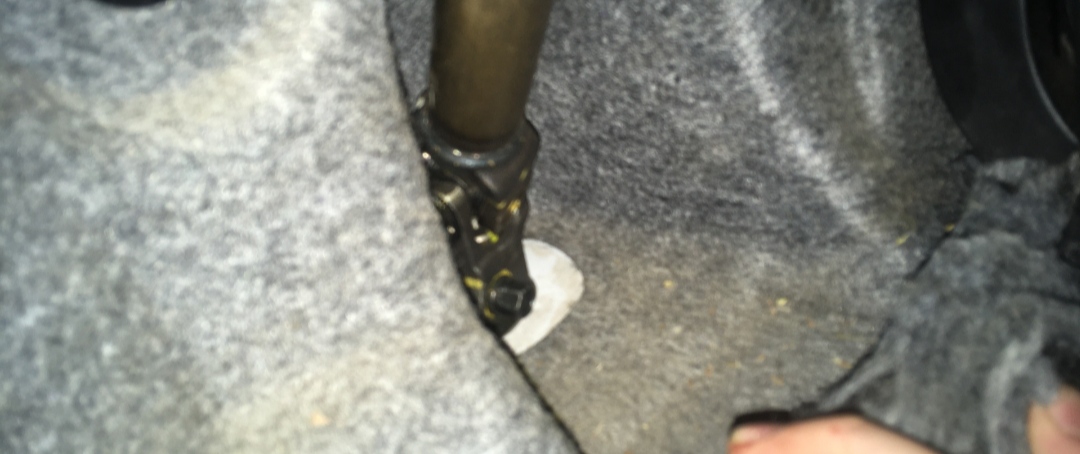

ІМХО в салоні товче. Я би таки до хрестовин глянув. Скинути кожух нескладно

А хіба хрестовини під кожухом?
Одна з них біля педаль, інша перед входом в ЕУР.

Вал може резонувати. Кардан один вгорі має бути, інакше кут регулюватись не зможе

Цей звук як на мене і подібний на резонанс, тому що він є на певній швидкості.
Кардан вгорі перед самим ЕУР, його видно, якщо лягти на коврик під рульом)))
