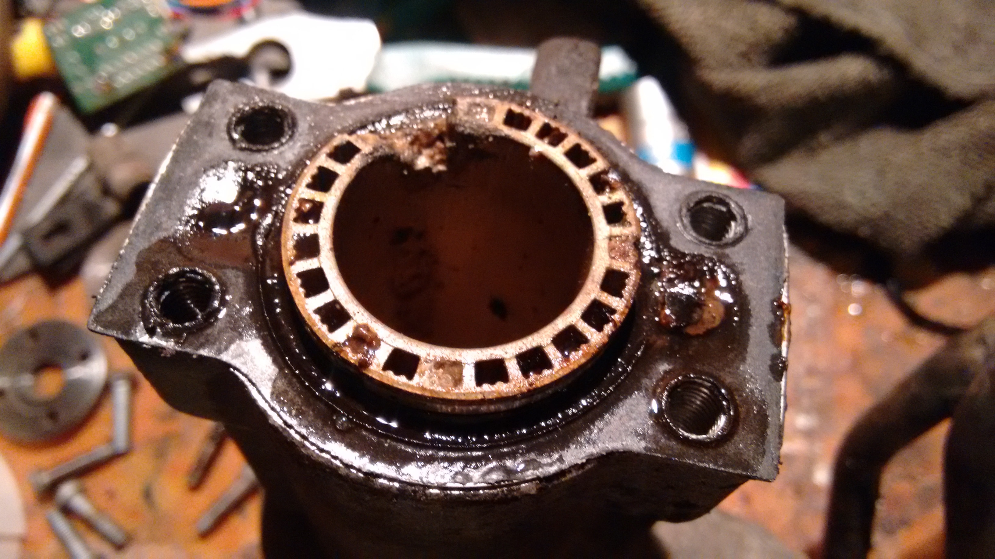

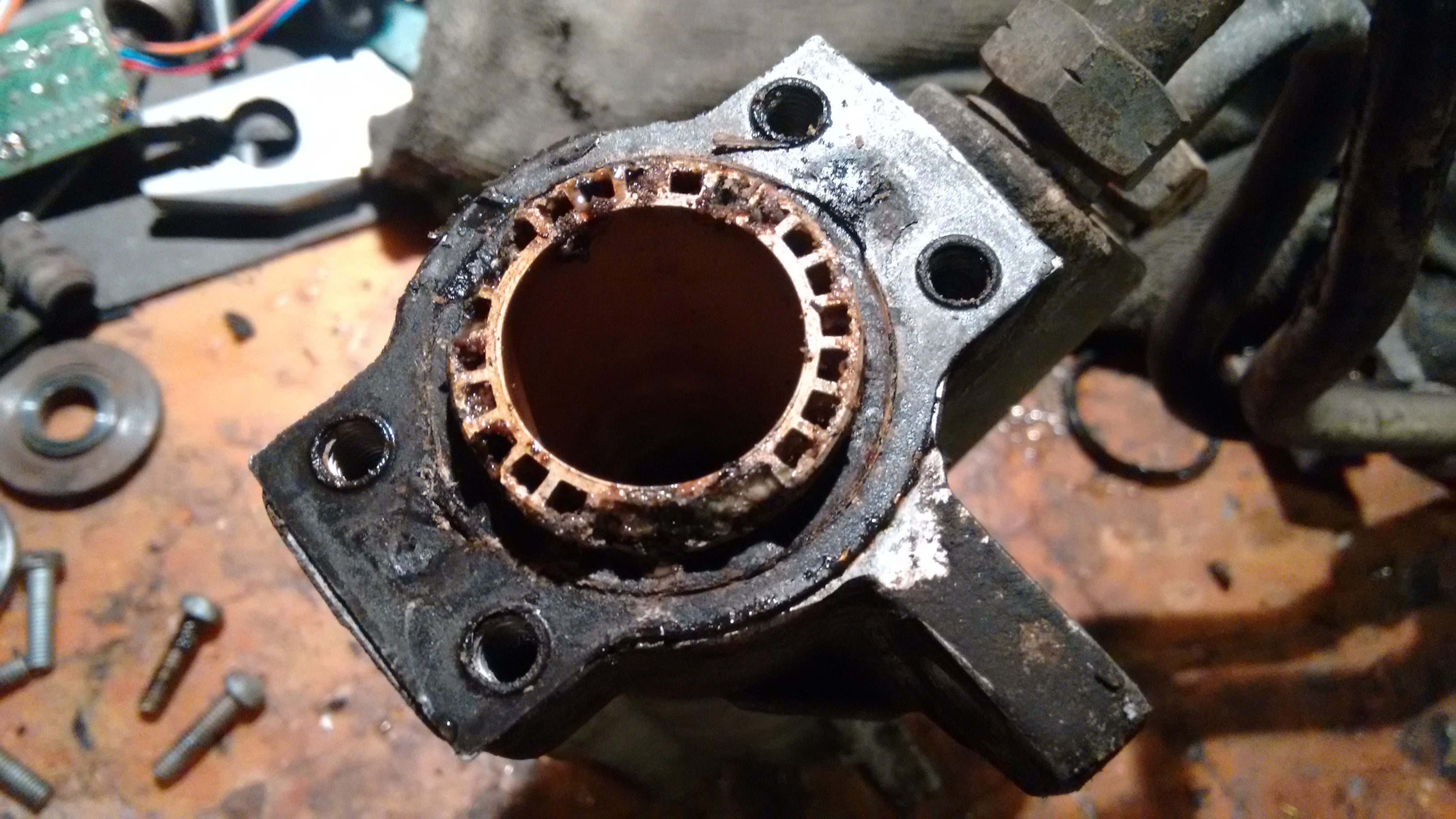

Розібрав теплообмінник і дуже втішився тому, що побачив всередині.
Через центральний грубий отвір проходить антифриз, а через маленькі канальці по периметру проходить масло, це все зроблене з латуні, воно прогнило і саме таким чином масло попало в антифриз. Чому тут радіти? Подумаєте ви, а тому що проблема саме в теплообміннику, а не трішиною в одній з голів, чи лоці, чи прокладці або навіть в просіанні гільзи, а всього лище в теплообміннику який можна замінити зовнішнім масляним радіатором.

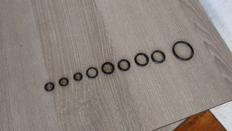

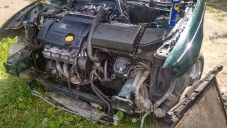

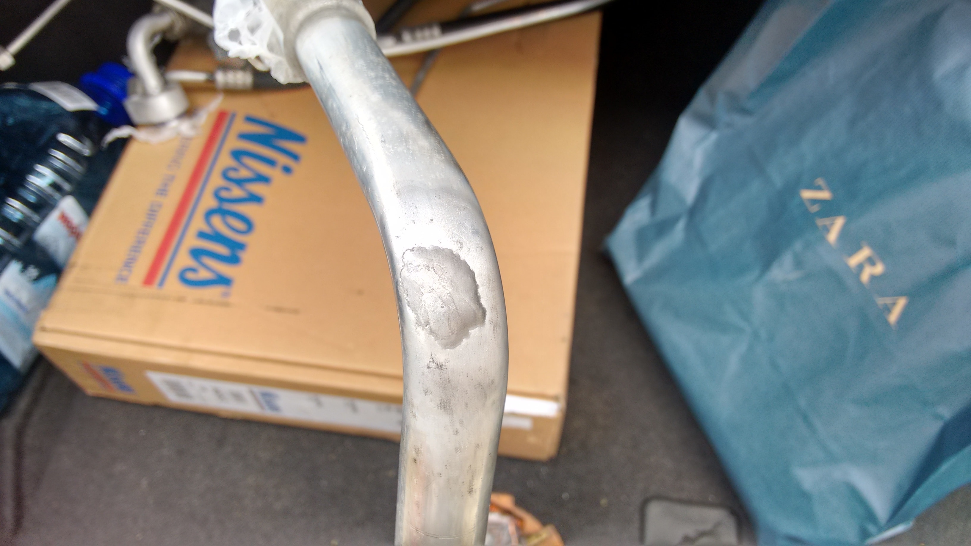

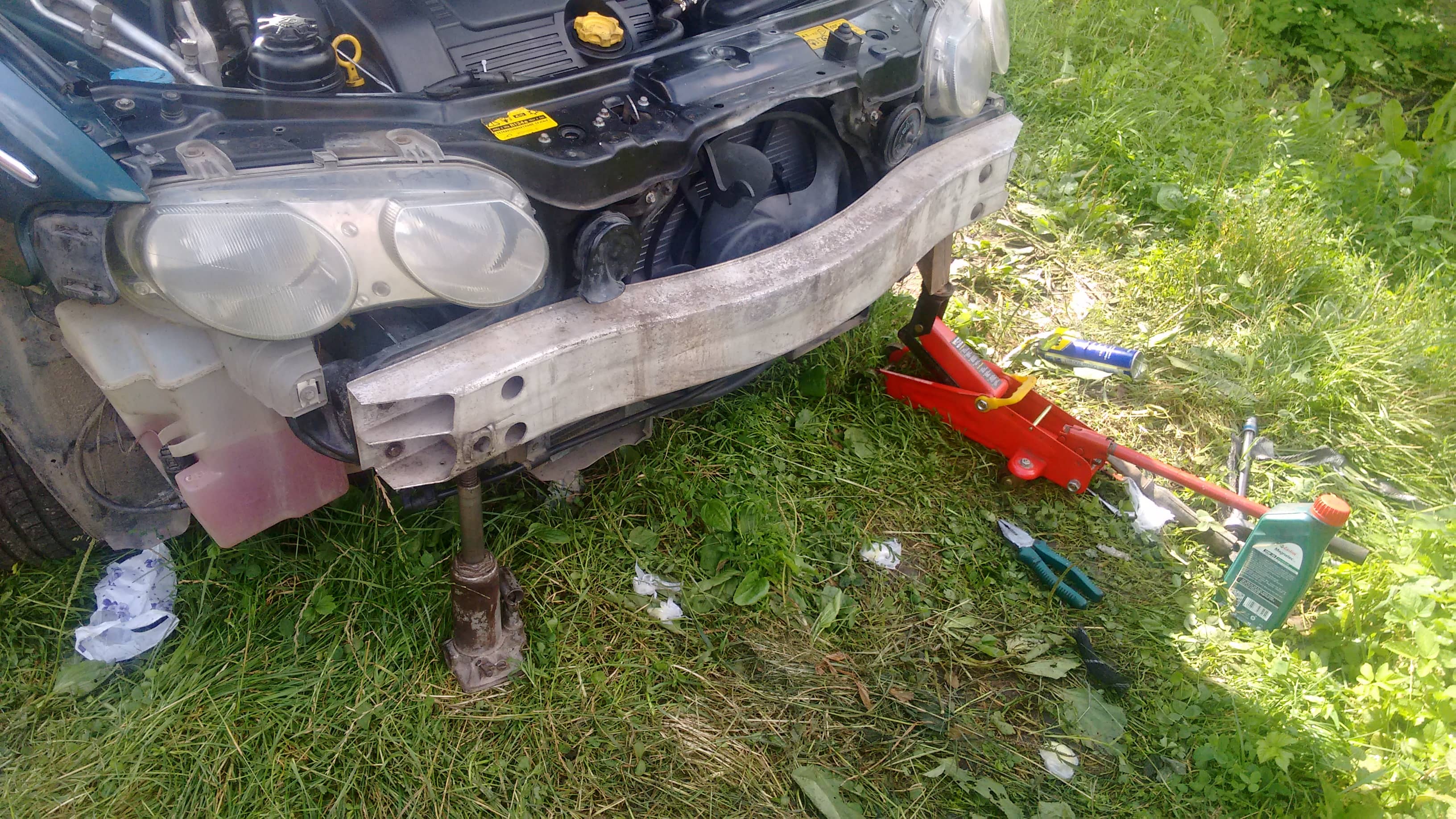

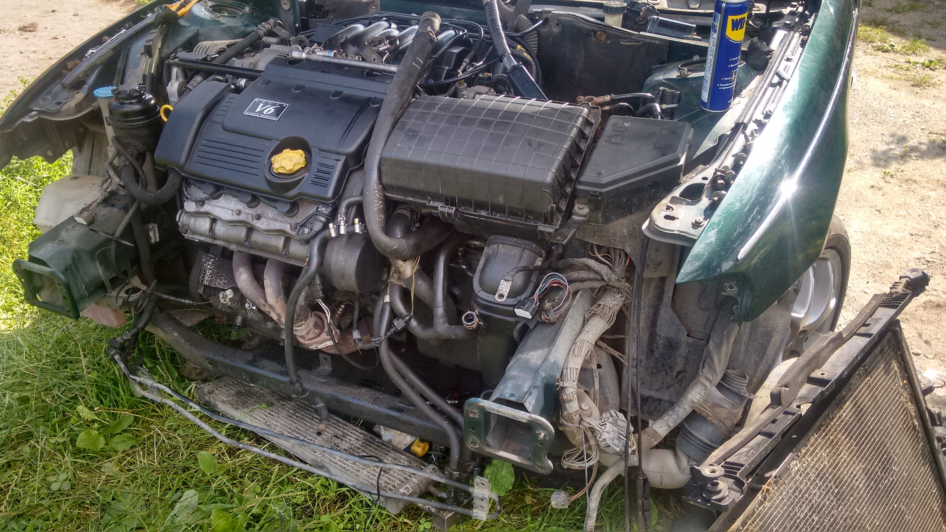

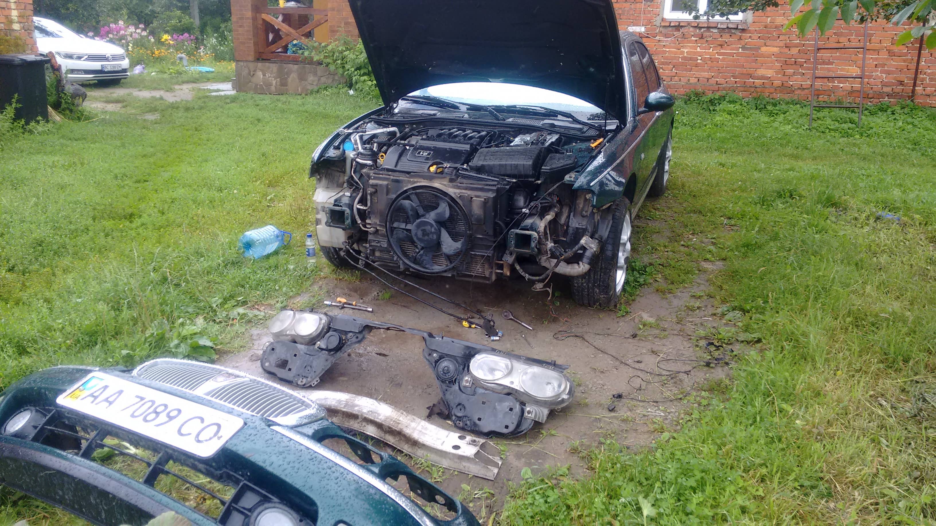

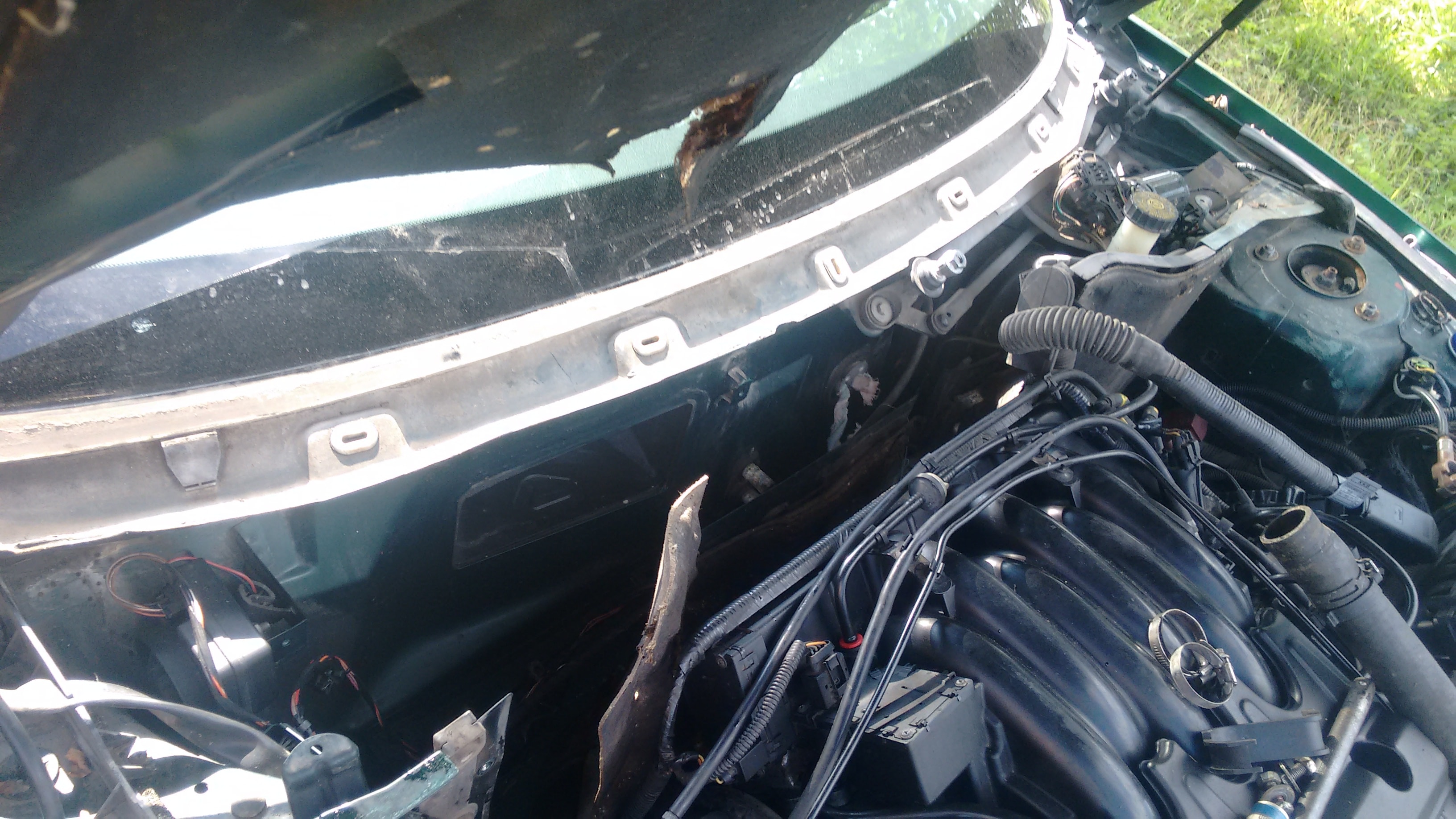

Літо в розпалі, а в мене з воздуховодів дує теплим повітрям, вирішив зремонтувати кондиціонер. На діагностику поїхав до вже перевірених хлопців на Луганську "Клімат Комфорт" де накачавши тиску одразу приговорили трубку кондиціонера котра проходить по моторному щитуі знаходиться десь глибоко в сраці бо її навіть і не видно.
Я сильно розсторївся бо доступу до моторного щита немає взагалі і думав що без вивішування двигуна ту трубку не зняти і поїхав додому.
Вдома відкрив капот почав роздивлятись і скинувши жабо двірників і відтягнувши шумку моторного щита був приємно здивований коли побачив що моторний щит розборний, одразу приступив до розборки
Виявилось все гарно продумано в цій машині і все досить просто знімається, тому вирішив не обмежуватись однією трубкою, а абсолютно всіма магістралями.
Почав розбирати і передню частину машини, перід також розбирається як конструктор лего, і відкривається дуже хороший доступ до всіх агрегатів.

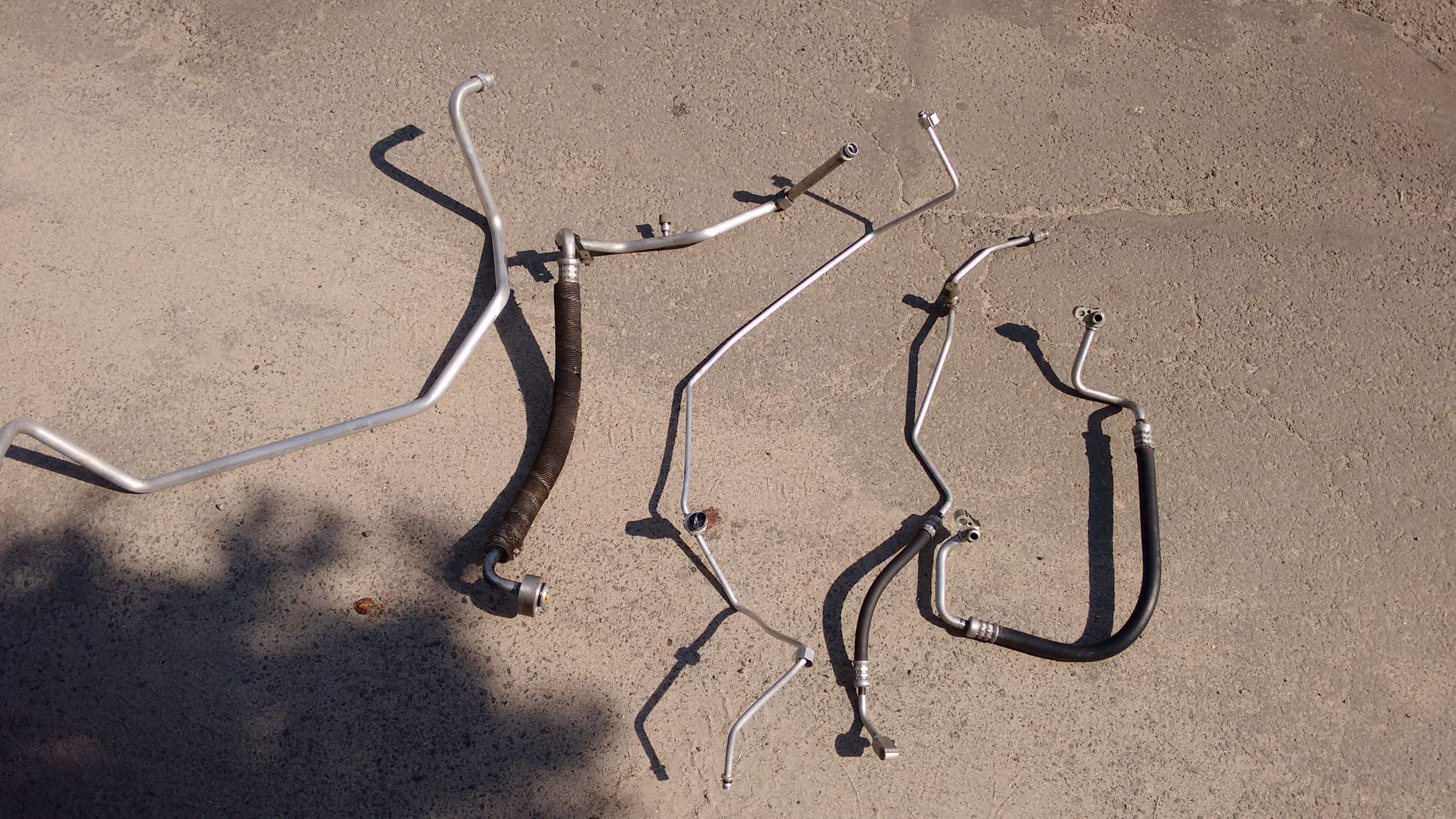

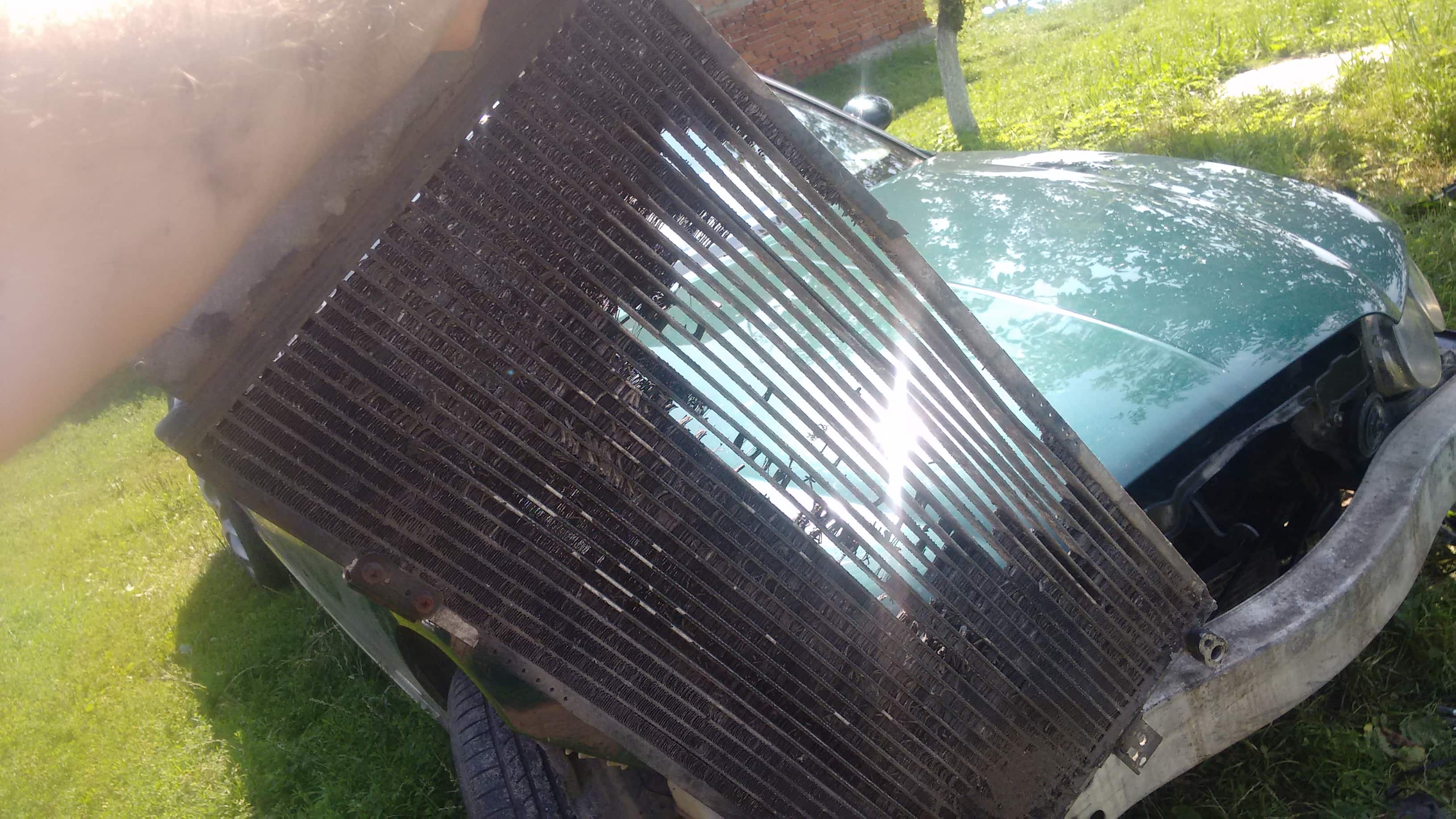

Коли познімав радіатори з машини то припух від стану кондиціонерного радіатора

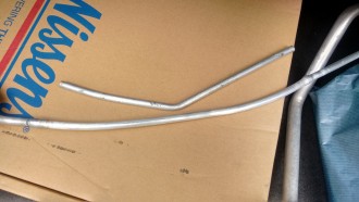

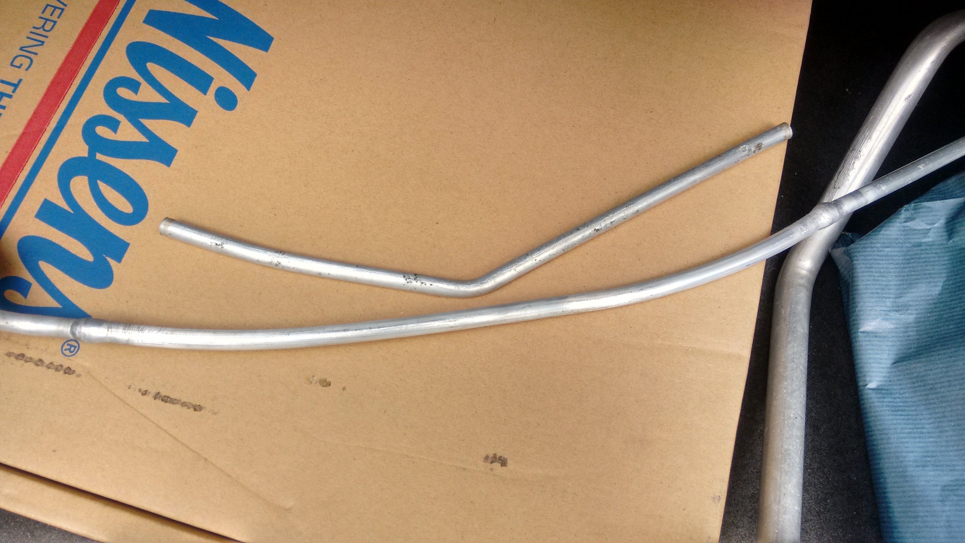

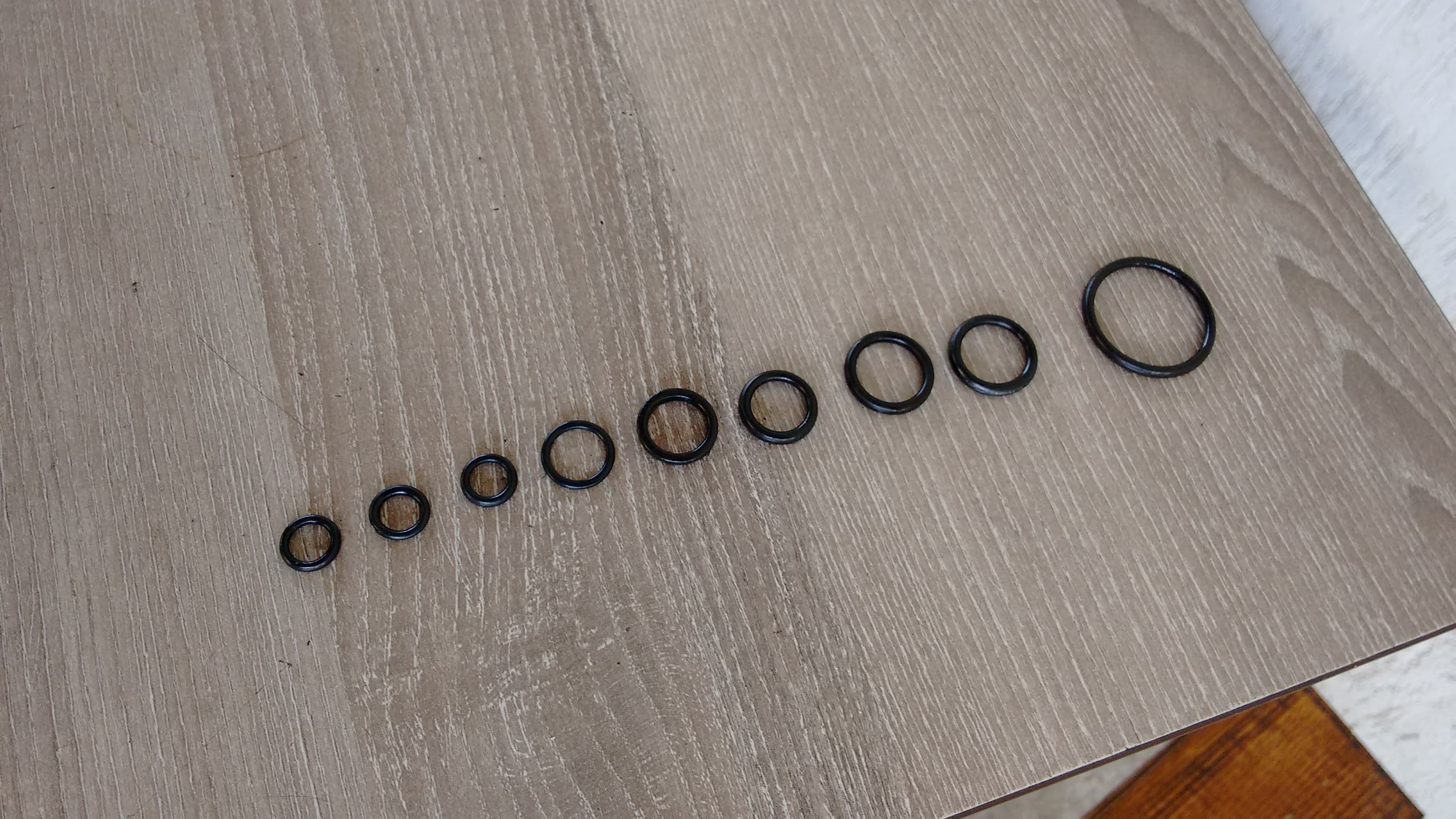

Познімавши всі трубки повіз їх знову на луганську на пайку і одразу заміну всіх ущільнючих кілець.
Як виявилось добре що познімав всі трубки бо знайшли ще місце де до ьрубки терлась гофра проводки і довго вона б не прожила
Попаяли мені все за годинку в тонкій трубці найшли три місця корозії і щоб не клеїти соплі просто замінили кусок трубки.
Далі прийнявся зирати все до купи.
Ростик1
Повідомлень:3059
Ім'я:Ростик
Авто:Та йой...
Звідки:Львів рідненький
Re: Rover 75 2.0 v6 АКПП
Повідомлення Ростик1 » Вів, 31 липня 2018, 10:56
Процес збирання зацняв цілий день, бо окрім зборки, я вирішив промити систему охолодження двигуна від залишків масла, для цього озборївся банкою фейрі, двома банками засобу для миття духовок (на мерседнсівському досвіді перевірено, чистить класно) і мінімийкою високого тиску.
Пройшовся по радіатору пічки, всіх патрубках проганяв через двигун і основний радіатор, основний радіатор ще додатково покупав в ванні в гарячій воді бо боявся його мити під тиском.

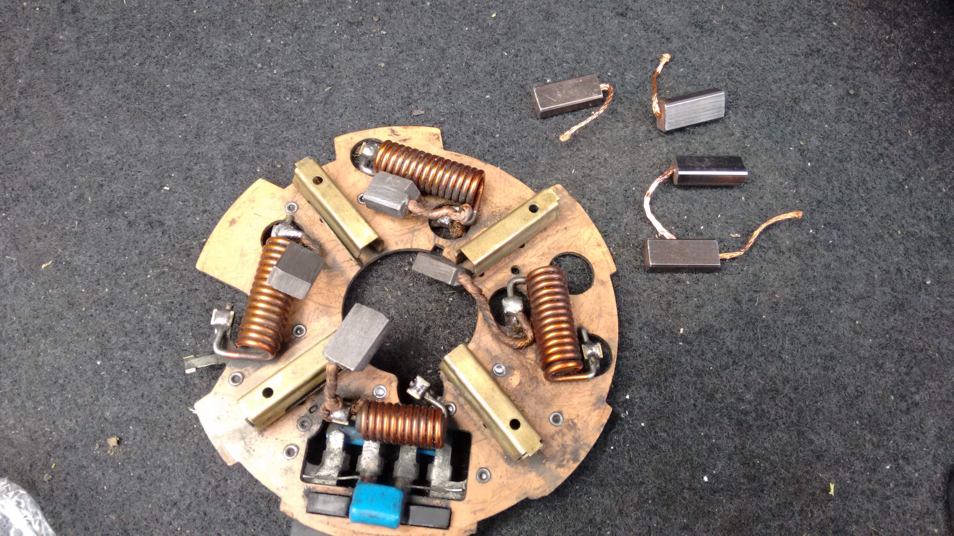

Оскільки зняті радіатори і вентилятор, провів ревізію і вентилятору, розібраа моторчик вирішив поміняти щітки, хоча вони і не були зношені дуже критично але роблю для себе, тому хай буде.

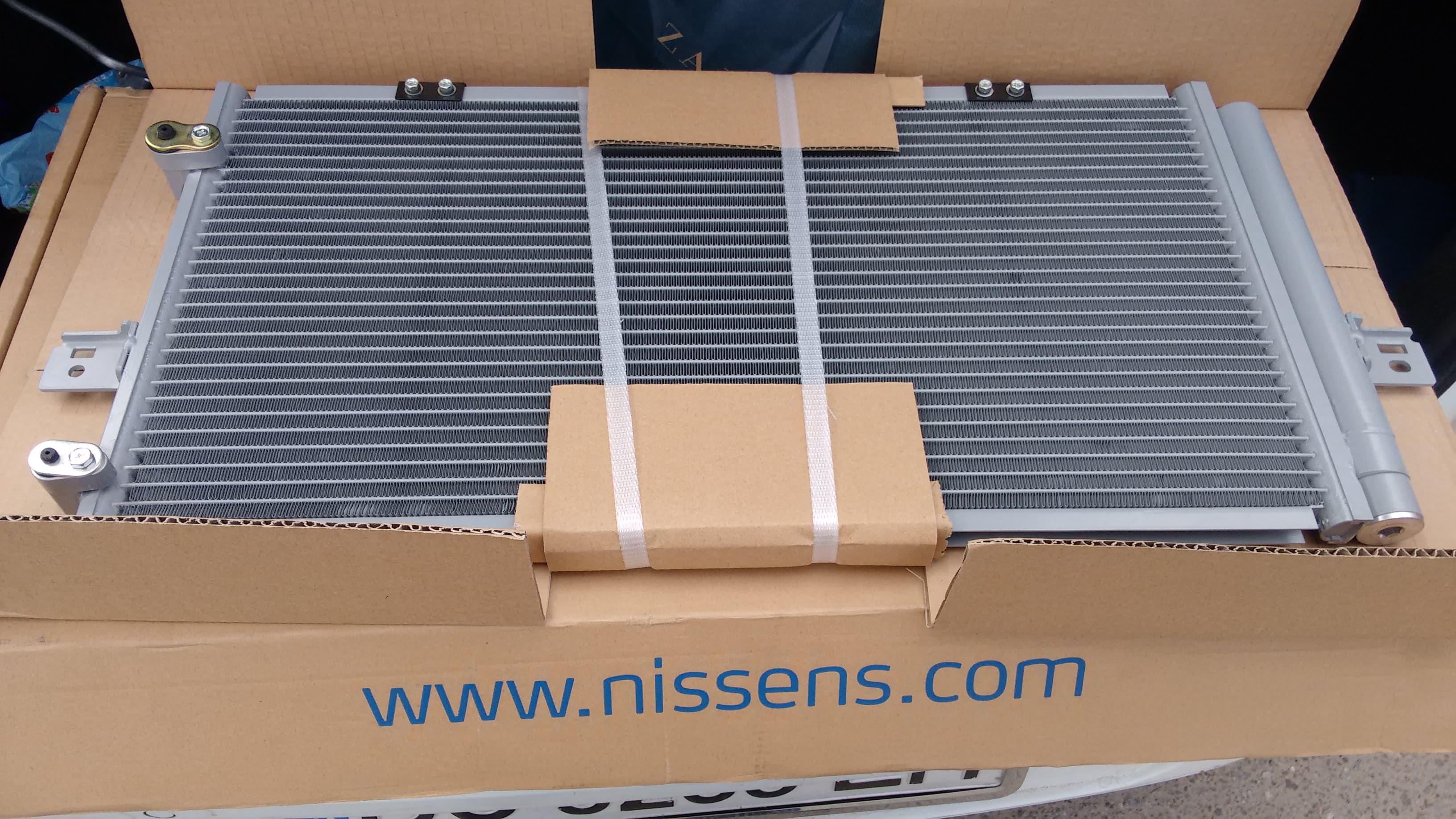

Замовив новий радіатор кондиціонера з фільтром-осушувачем
І взяв новий концентрат
Збирав передню частину піднявши "телевізор" на домкратах
тому що якщо цього нн зробити, то після одягання бампера, між бампером і крилом будуть нерівні зазори, в мене були такі
А стали такі

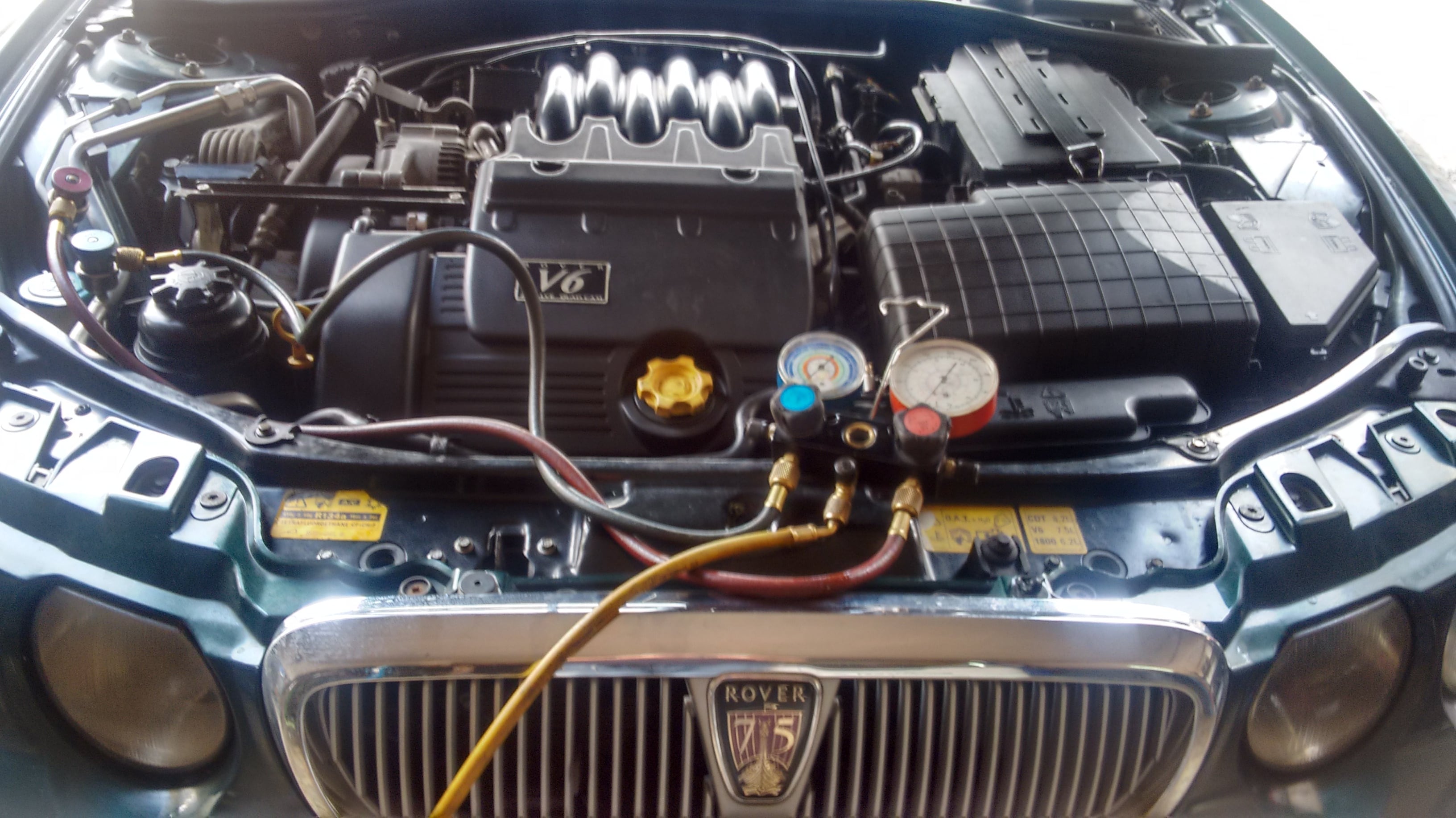

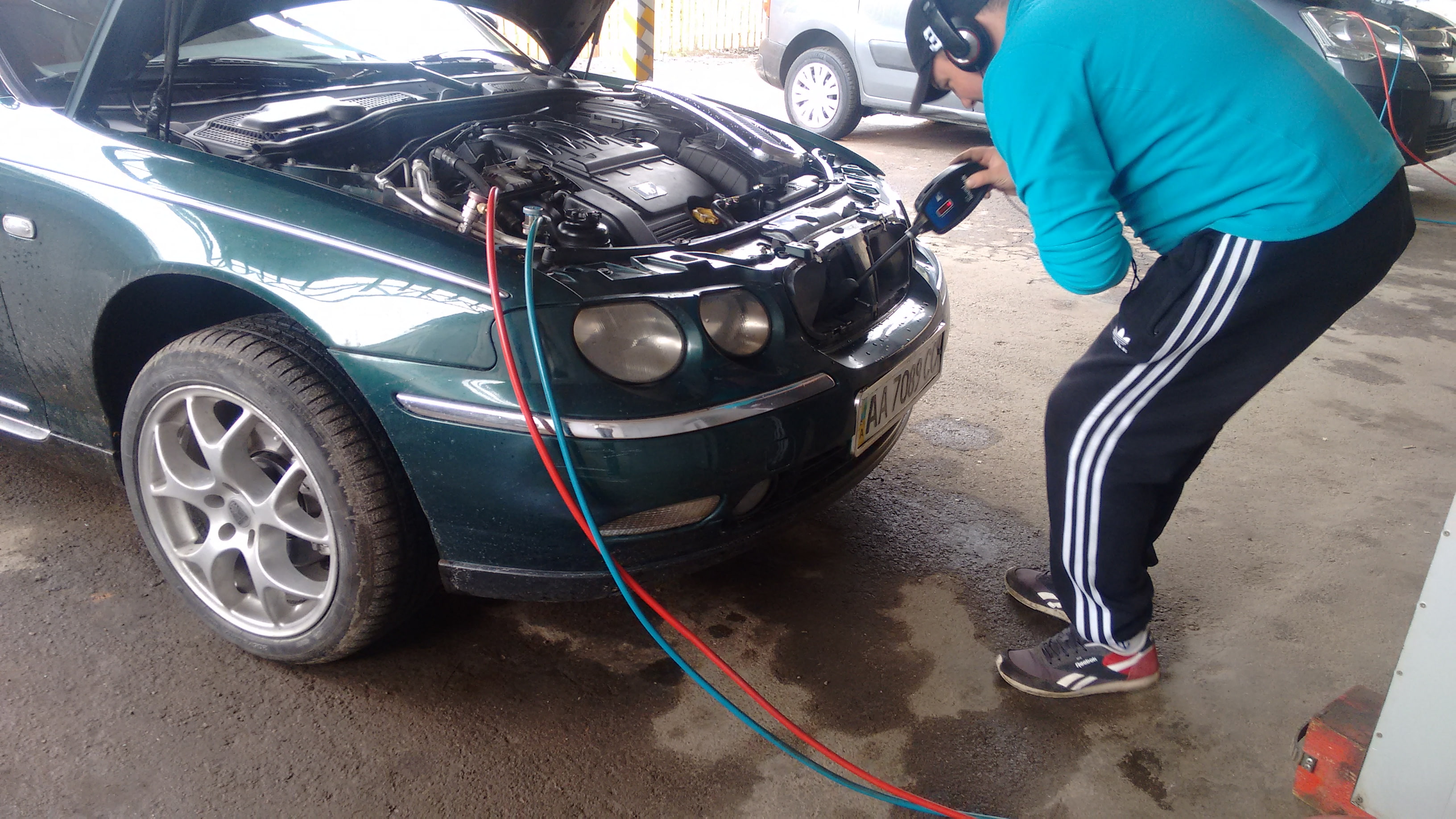

Після зборки того всього помчав на заправку кондиціонера
І після 45 хвилинного вакуумування системи, залито нове масло, закачаний фреон, градусник в воздуховоді показав дуже класну цифру
Тепер нарешті їжжу як біла людина, з закритими вікнами)))

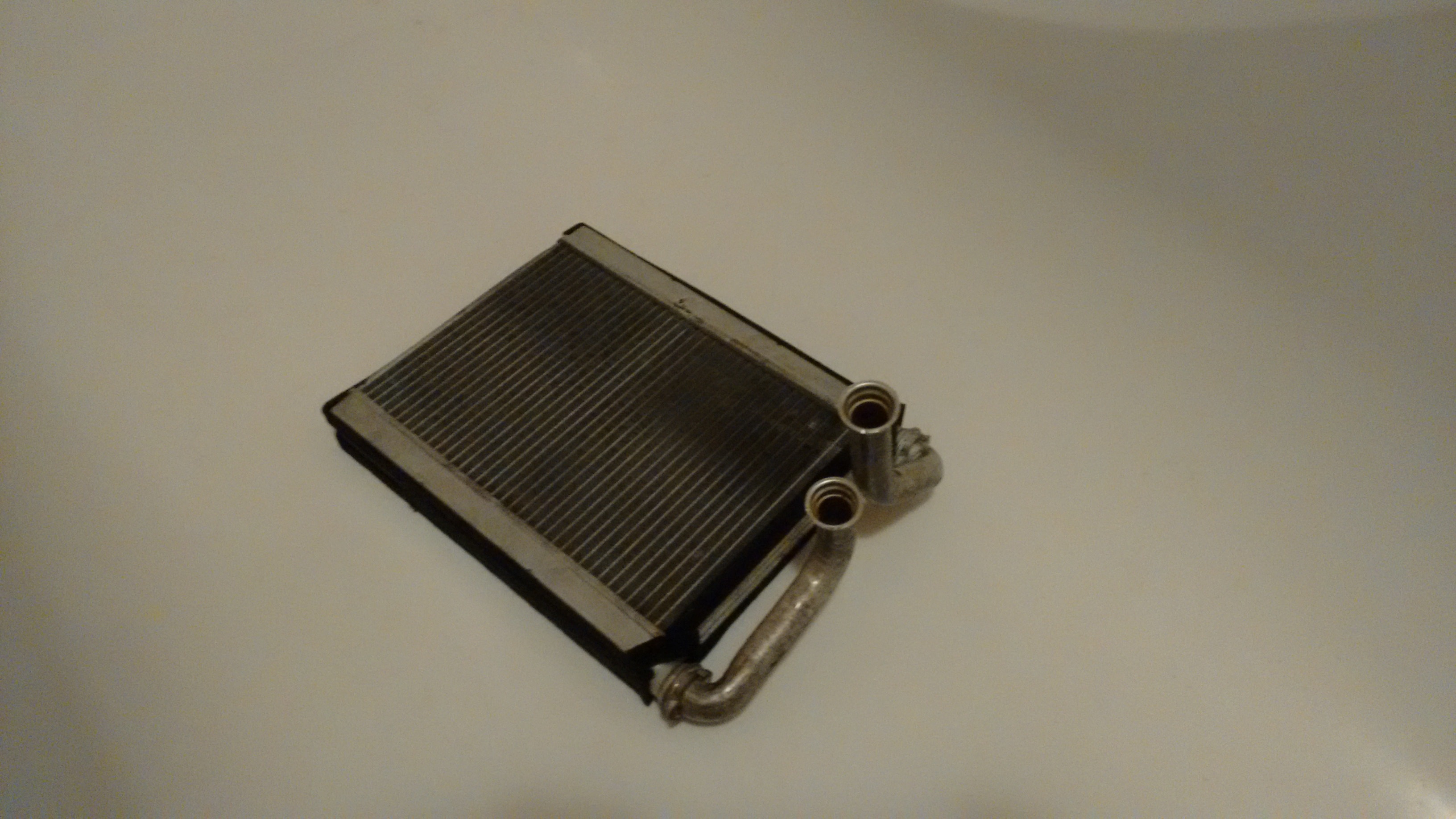

Повідомлення Ростик1 » Нед, 12 серпня 2018, 11:02

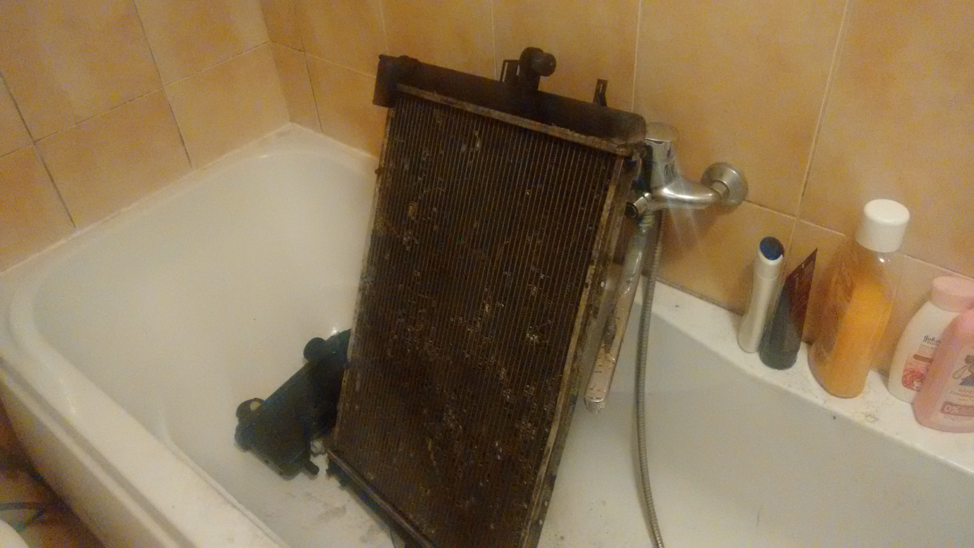

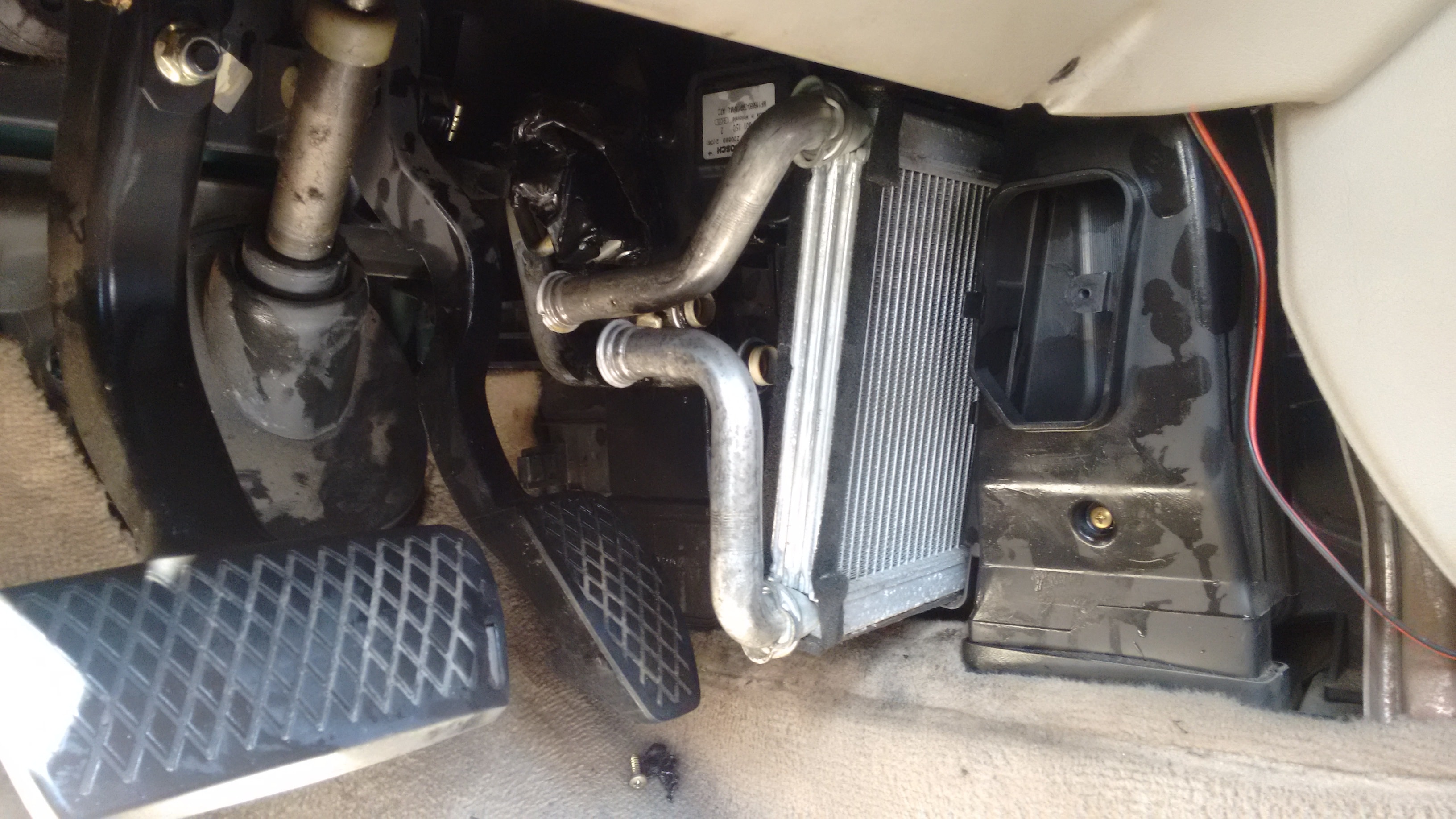

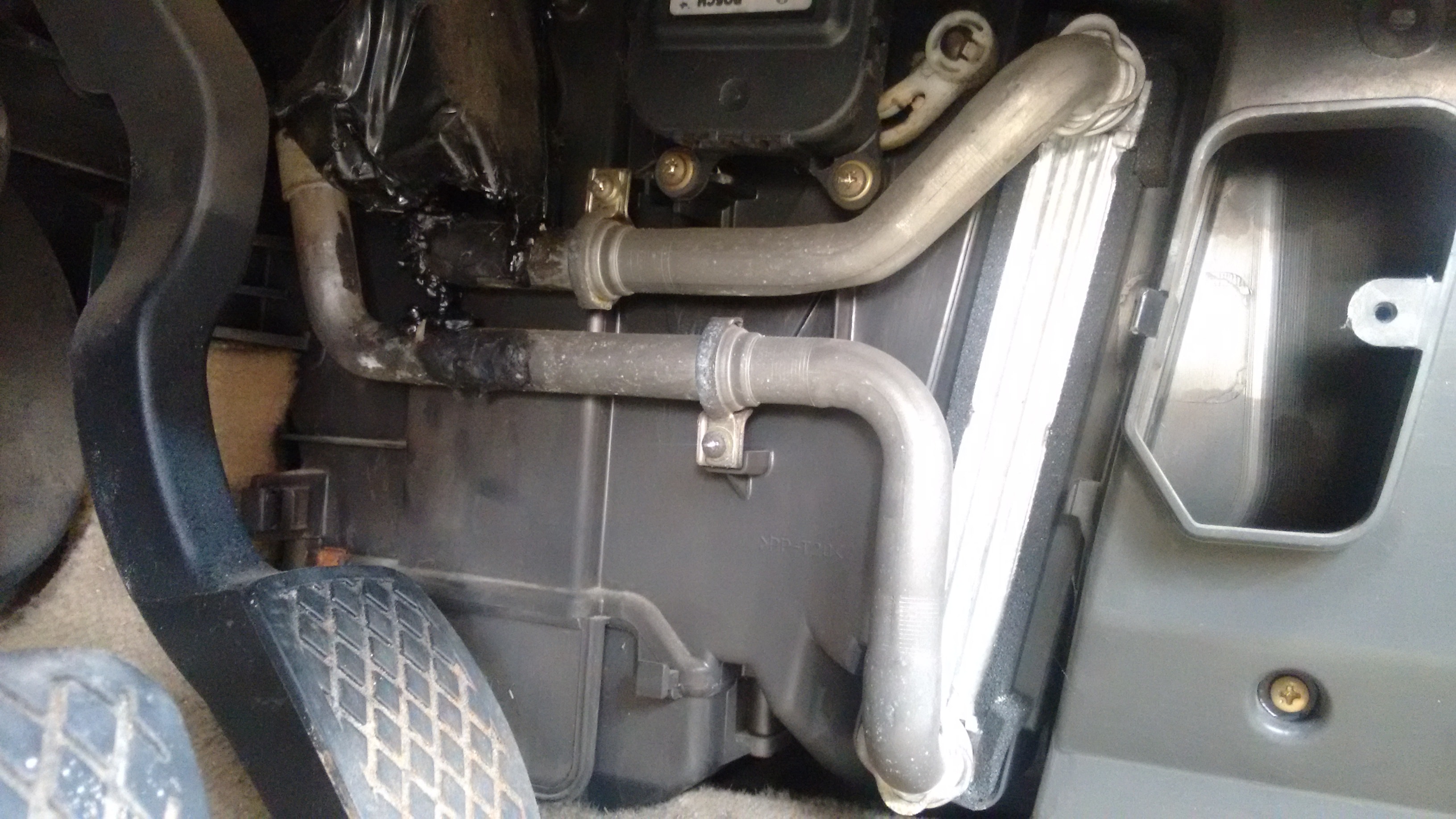

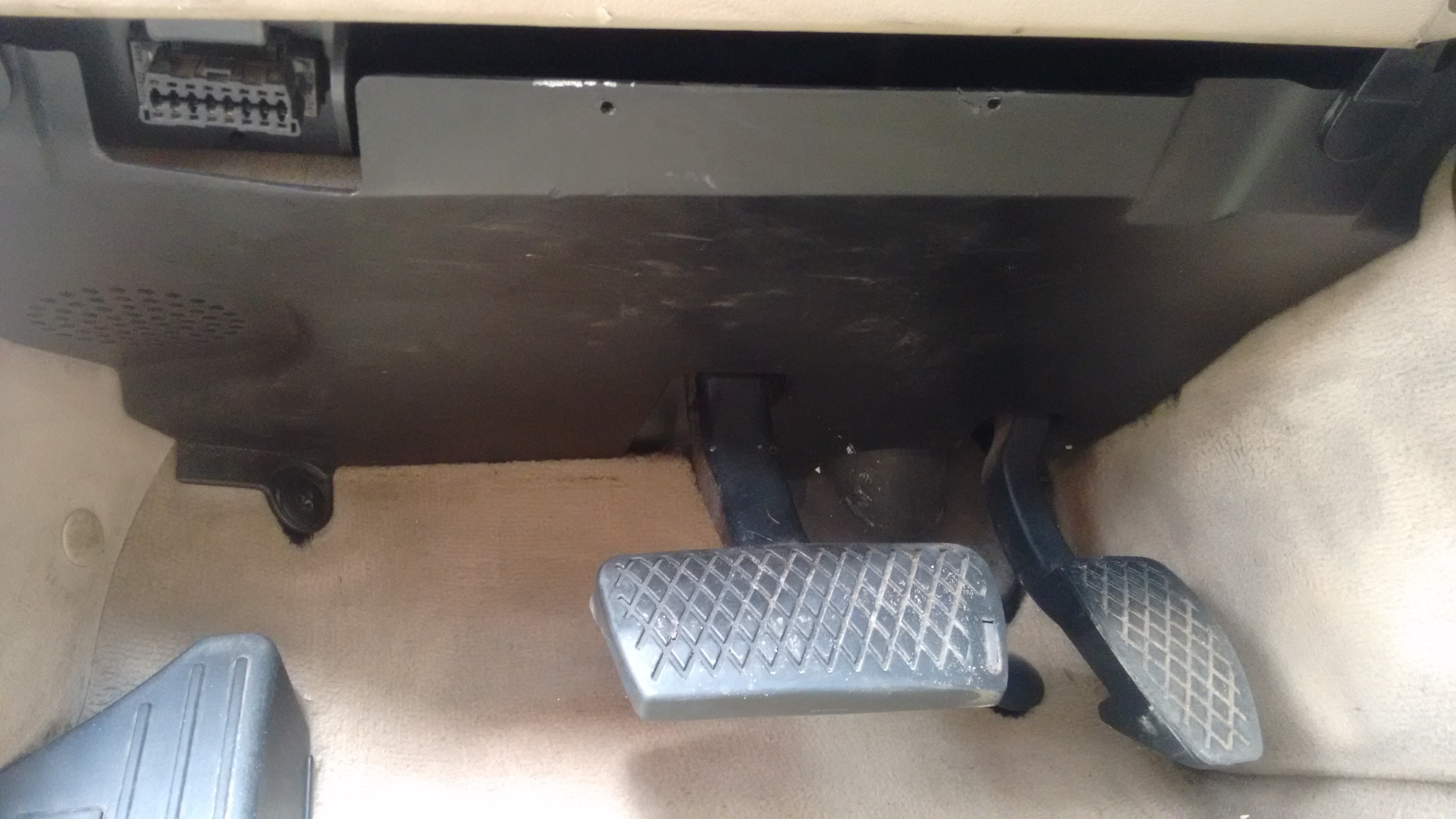

Після того як я міняв антифриз в машині, перевіряв чи гріє пічка під час виганяння повітряних пробок в системі охолодження, пічка гріла, але я перевіряв з боку водія, а от з боку пасажира не перевіряв, а даремно, бо з сторони пасажира при ввімкненому обігріві на максимум всерівно дуло холодним повітрям. Як виявилось це ще одна з дитячих хвороб цієї машини.
Забивається дальня сторона радіатора якраз та, яка відповідає за пасажирську сторону.
Думаю всьо, капєц, знімати панель, знімати пічку, випускати фреон. Але виявилось інженери були великими умнічками і радіатор пічки поміняти легше ніж салонний фільтр.
З інструменту потрібна леше фігурна викрутка.
Знімаємо панель над педалями відкрутивши два болтика і дві кріпси
Далі знімаєм дефлектор обдуву ніг відкрутивши один болтик і відщолкуєм декоративну махнату панель
Перед нами появляється радіатор у всій своїй красі.
Відкрутивши два хомута з патрубків зливаємо антифриз і просто витягуєм радіатор

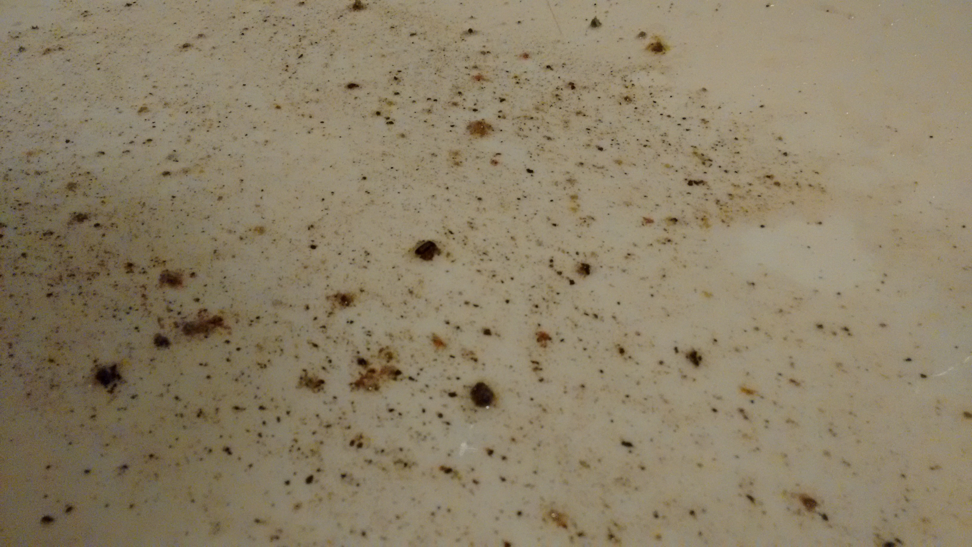

Двлі радіатор відправляється в ванну і вже перевіреним засобом для миття духовок вимивається. Вже після першої прогонки кипятком з нього вимилось досить багато гімна.
Правильніше було б взагалі його поміняти, але нового не зміг знайти в продажі, а б/в купляти нема сенсу. Потратив пів дня на чистку результат таки дав про себе знати. Радіатор рівномірно прогрівався і охолоджувався по всій площині під час подачі в нього холодної та гарячої води.
Досить швидко все зібрав, залив антифриз, прогрів двигун, і, ооооо таааак, жарить пічка з обидвох сторін як з пекла.
І наостанок зробив діагностику клімат контроля щоб переконатись що система клімату працює ідеально. Мені показало "0" помилок.
https://www.youtube.com/watch?v=RgNq3Xm ... sist_app=1

Ростик1 писав:
На рік авто якоюсь хімією чистять систему ,в Б6 була проблема дуло з одної дири холодом з другої теплом. Там робив,правда два рази прийшлось робити

Він настільки легко знімається, що можна хоч кожен день чистити, та й в тому що почистив я його добре навіть не сумніваюсь.

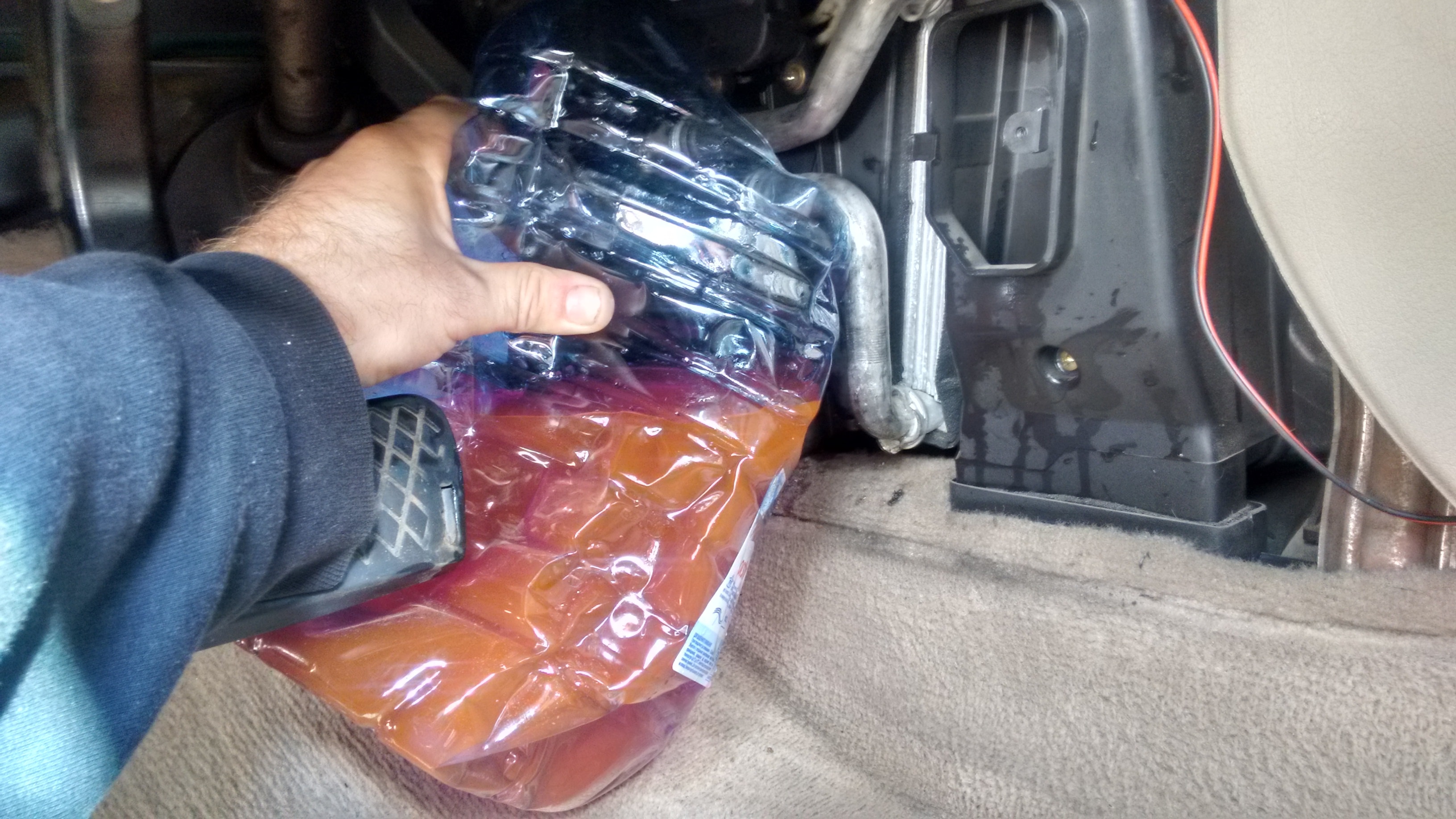

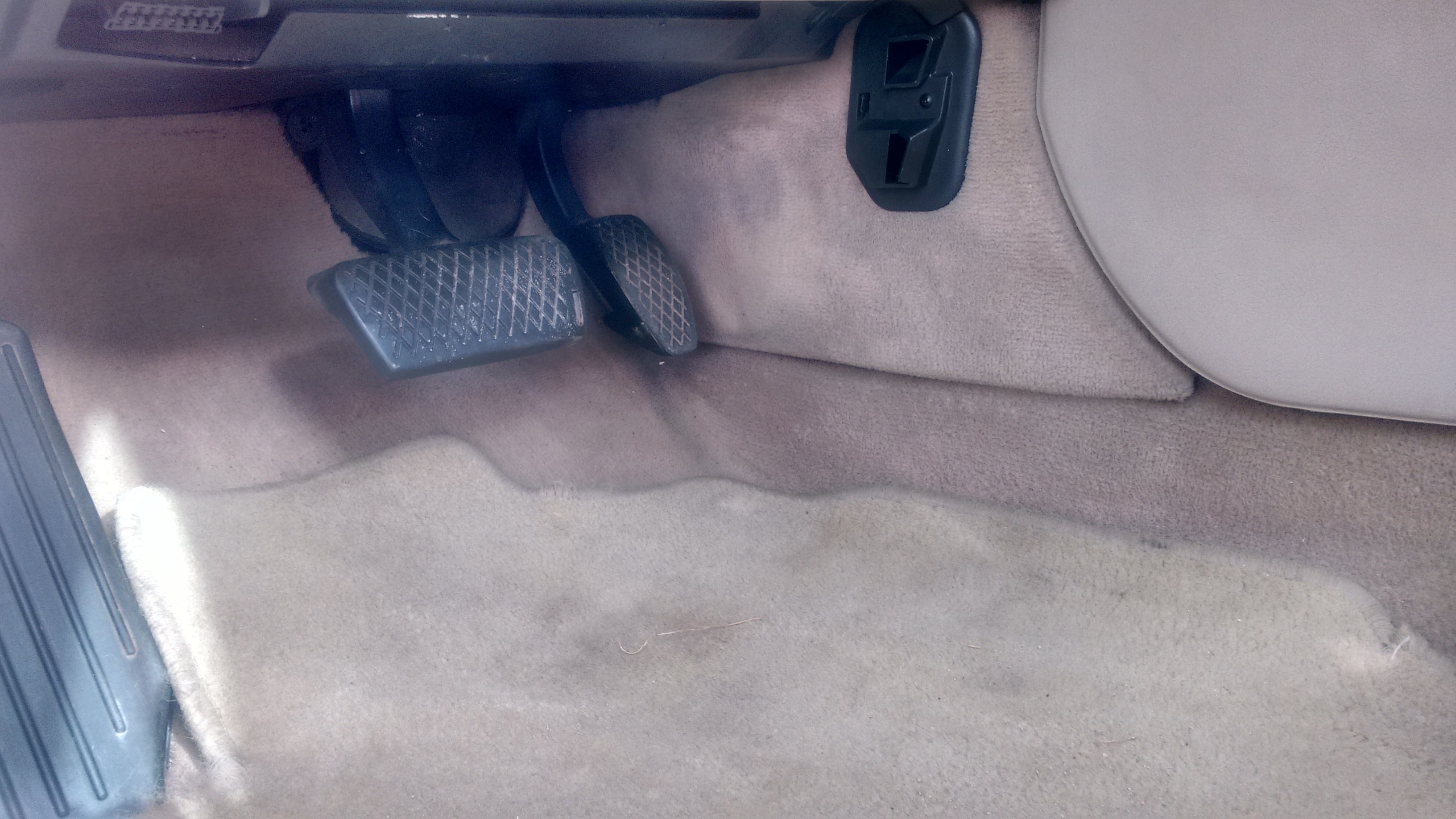

Ростик1, А як ти злив антіфріз, так що він не попав на світлий коврик?
Ростик1
Повідомлень:3059
Ім'я:Ростик
Авто:Та йой...
Повідомлення Ростик1 » Пон, 13 серпня 2018, 07:11
andrewdor писав:
Пон, 13 серпня 2018, 06:44
Зрізав верх баклахи і ловив, навіть фотка є як я це робив ;)
з тим штуками тре бути обережними бо вони вижирають алюміній 8-) я раз шуманітом мив поршні з двигла від нагару то 3 сотки зжерло розміру :facepalm
