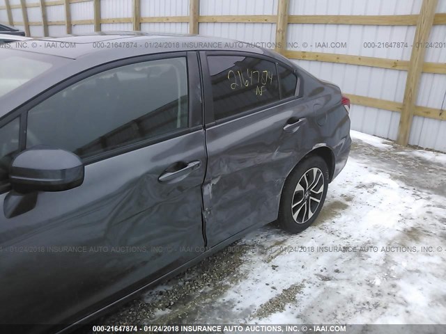

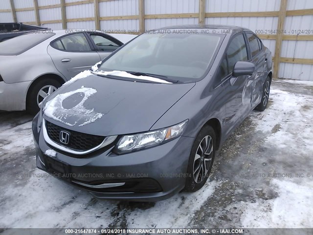

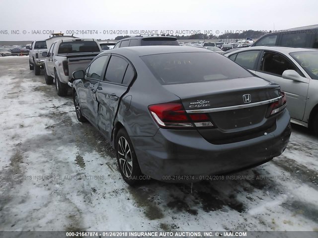

А чому в японцях чи корейцях не вартує витягувати вмятини?? До речі як вам такий варіант? чи легкр його буде відновити?

Тому шо там майже в 2рази тонший метал .і з ним важко працювати .

Тут тоже 90%міняти арку .ну і 2 дверки .красити цілу сторону 100%

Повідомлення AndrewK » Сер, 28 лютого 2018, 07:47
andriy320e30 писав:
Вів, 27 лютого 2018, 17:52
Ти на задні двері в ракурсі ззаду глянь. Каби ще й не стойку повело.

Re: Ваша думка на рахунок Honda civic
Повідомлення САХАР » Сер, 28 лютого 2018, 08:03
Крім того що бьється щось ще спрацьовують датчики і стріляють подушки в залежності від кількості,потолочні ще й накладку ломають .Це також $
Повідомлення AndrewK » Сер, 28 лютого 2018, 08:24
В цієї лахміття зі стелі видно навіть. В першої обійшлося певно, хоч і не факт.
Повідомлення andriy320e30 » Сер, 28 лютого 2018, 08:37
Стойку 100% повело .треба тягнути
Повідомлення AndrewK » Сер, 28 лютого 2018, 09:06
При тих всіх розкладах першу простіше робити якщо там ходовка вижила.
