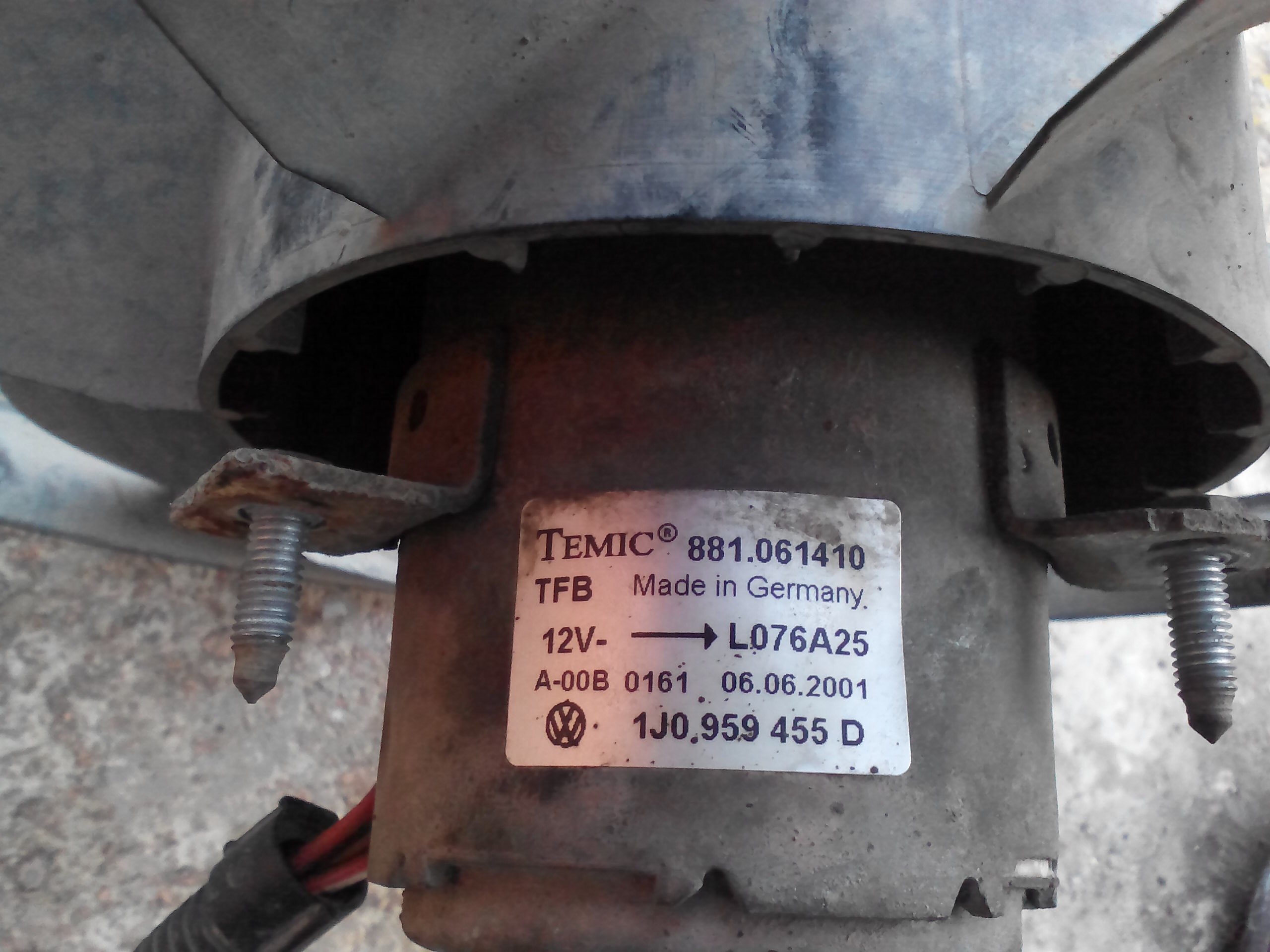

В діффузорі на 2 ветилятора принцип роботи точно не знаю.Той що на 1 вентилятор там мозги стоять у вентиляторі.RULES писав: а що такого надзвичайного в декількох швидкостях???

капец як вони то все намутили складно. На VR6 моторі 3-х швидкісний вентилятор просто на 4 вивода. все алементарно і ремонтопридатноСАХАР писав:В діффузорі на 2 ветилятора принцип роботи точно не знаю.Той що на 1 вентилятор там мозги стоять у вентиляторі.RULES писав: а що такого надзвичайного в декількох швидкостях???

То старі мотори.В тих новіших один чорт розбере принцип роботи тих вентиляторів.RULES писав: На VR6 моторі 3-х швидкісний вентилятор просто на 4 вивода. все алементарно і ремонтопридатно

САХАР, ну ,судячи по схемі , ніяких мозгів в самих карлсонах нема . Перевірити справність - банально по черзі подати 12В на два виводи кожного мотора (один дріт - маса , два - +12 , один - через резюк , який забезпечує двохшвидкісність ) .
Якщо двигуни - ОК , значить трабла з блоками. Про їх рементопридатність я хз , але "реставрація" - то явно не той термін для таких робіт

Це найшов про двомоторний і не знаю до якої генерації.Одномоторний сложніше набагато так як виконує всі функції що ті два.Liuskywalker писав: ніяких мозгів в самих карлсонах нема
