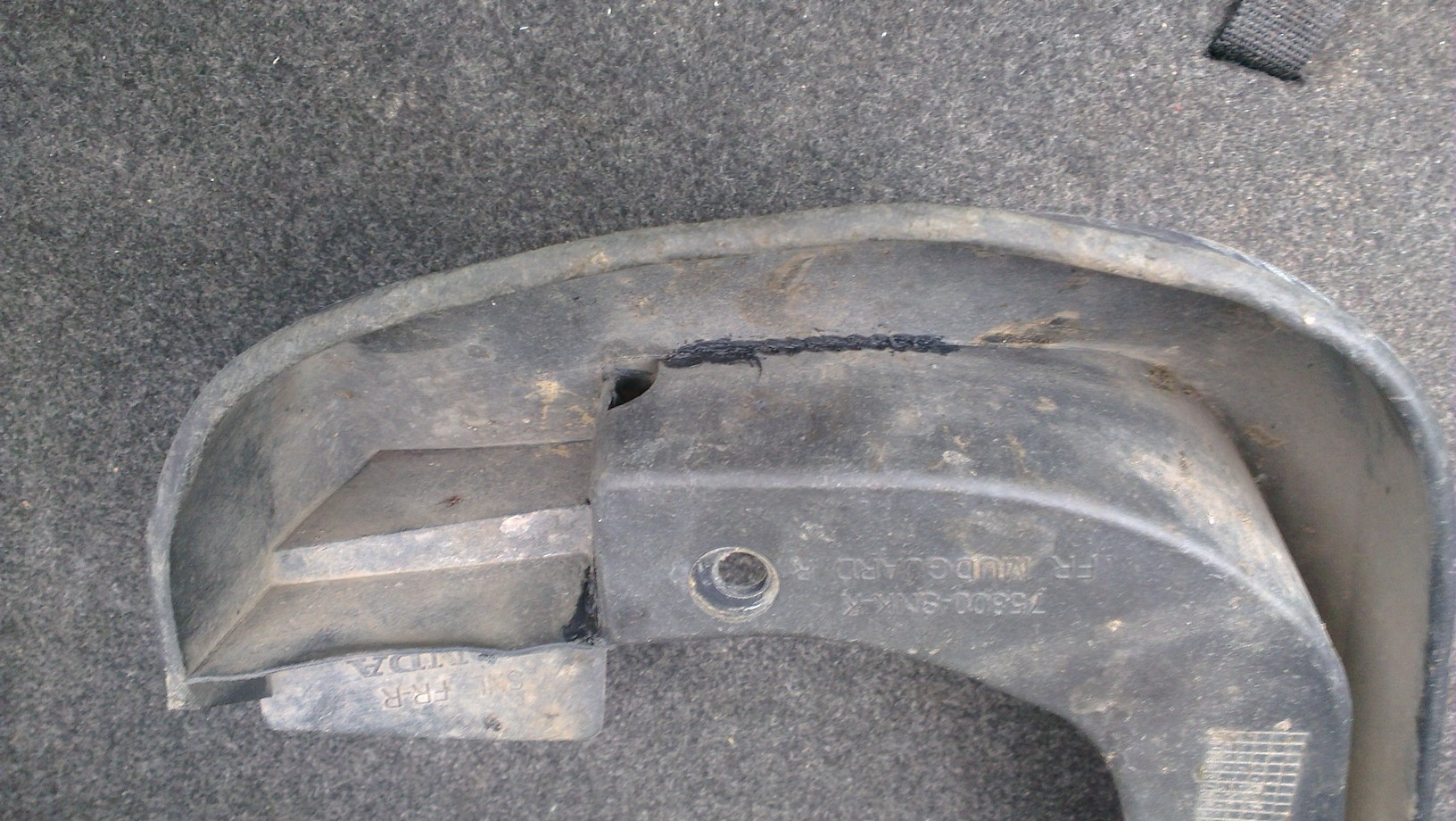

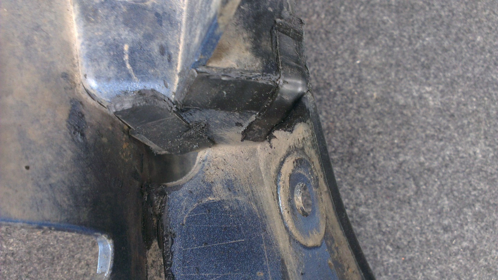

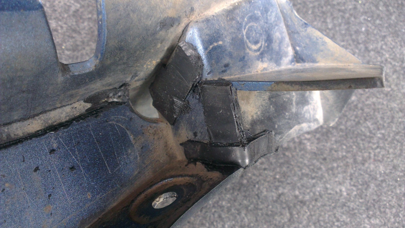

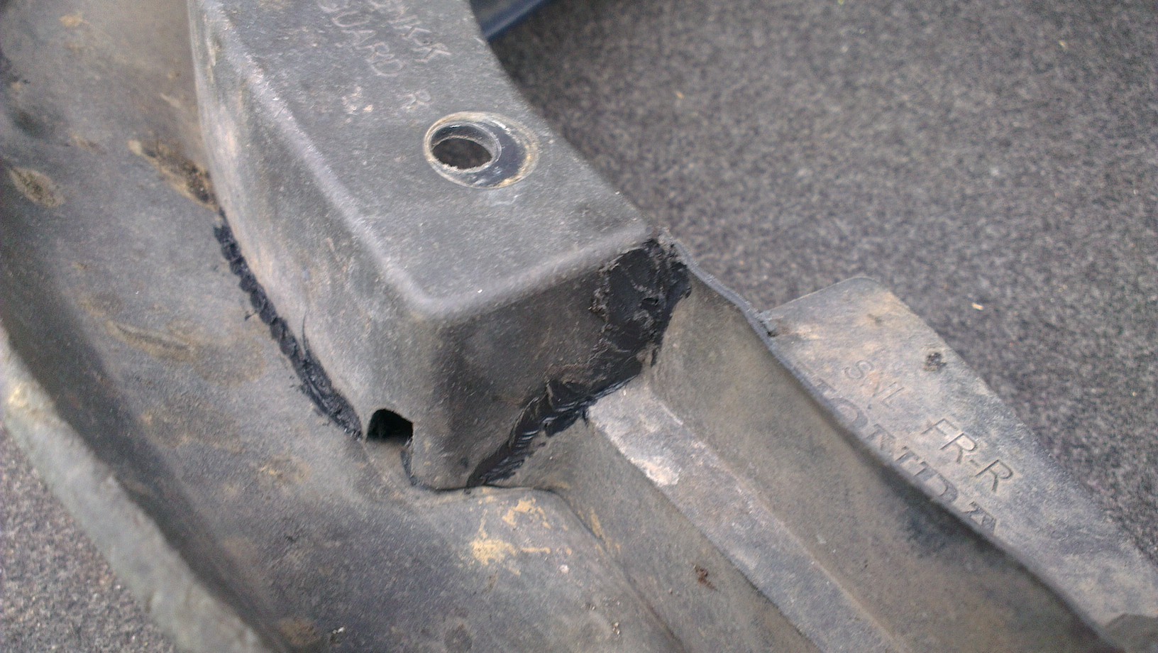

Re: Чим спаяти пластмасовий бризговик?
Повідомлення weber » П'ят, 30 травня 2014, 14:54
Пластмас сервіс спаявав: дешево (50 грн) і сердито 8-)
Чувачок казав, що можна ставати на нього :nuke
