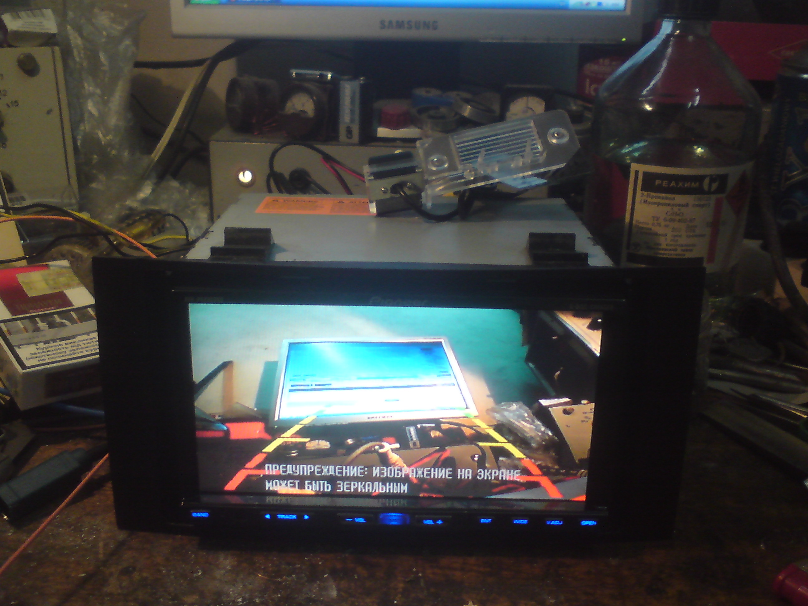

Сделан шнурок для подключения камеры заднего вида для AVH-P6800
