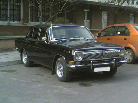

вот это нравитсо!!!

Головне що немає нічого лишнього :)
Master General, напиши маркіровку дисків і модель і скільки $?

головне твою волгу не тонувати! Так збережеться стиль цілої епохи

1. Волга на дисках не моя. Тонувати не буду (досвід нічної їзди показав що тонування знижує обзор). Диски буду ставити такого плану можливо на дюйм більші.
2. Диски Dotz Dakkar ціна 440$ зі слів людини чия машина на фото на дисках. Знаю що це диски для джипа відповідно запас міцності хороший.

Suzuki Vitara серед них.
конкретно по дискам:
24: 5х14" 5х139,7 ЕТ6 DIA110.
2410: 5,5х14" 5х139,7 ЕТ6 DIA110.
Якщо ширина дику більша за номінальну то пропорційно треба щоб на диску був менший виліт.
Диск з шириною більше 6,5 ставити проблемно - колеса будуть чіплятися за кузов - ходи підвіски у волги великі. і чіпляти за ричаги підвіски при вивороті руля.
Фактично виліт дисків має бути в межах від +6 до -25. Причому при від'ємному вильоті потрібно вимірювати чи не буде чіпляти резина кузов а при додатньому чи не буде шина чіпляти ричаги. Чим ширші диски і резина тим вужче межі в які має вписуватися параметр диска.
Ширина і діаметр диска вимірюється в дюймах все інше в міліметрах.
