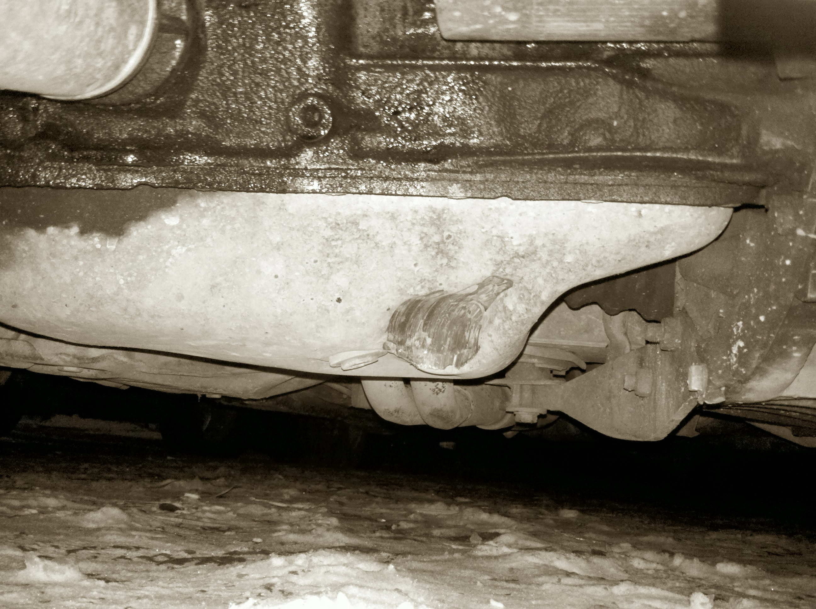

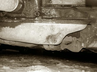

Я сьогодні тож вчудив, хотів по газону обїхати мусоровоз який загружав сміття, напоровся на пожежний гідрант який торчав з землі сантиметрів на 15 добре швидкість була ніяка ато хз чим би скінчилось, бо навіть так удар був покруче ніж коли я влетів в зад вартбургу на швидкості 40-60 аж відчув як кров до лися прилила добре подушка не зпрацювала.

t309, ше чуть-чуть і піддон розпоров би.
