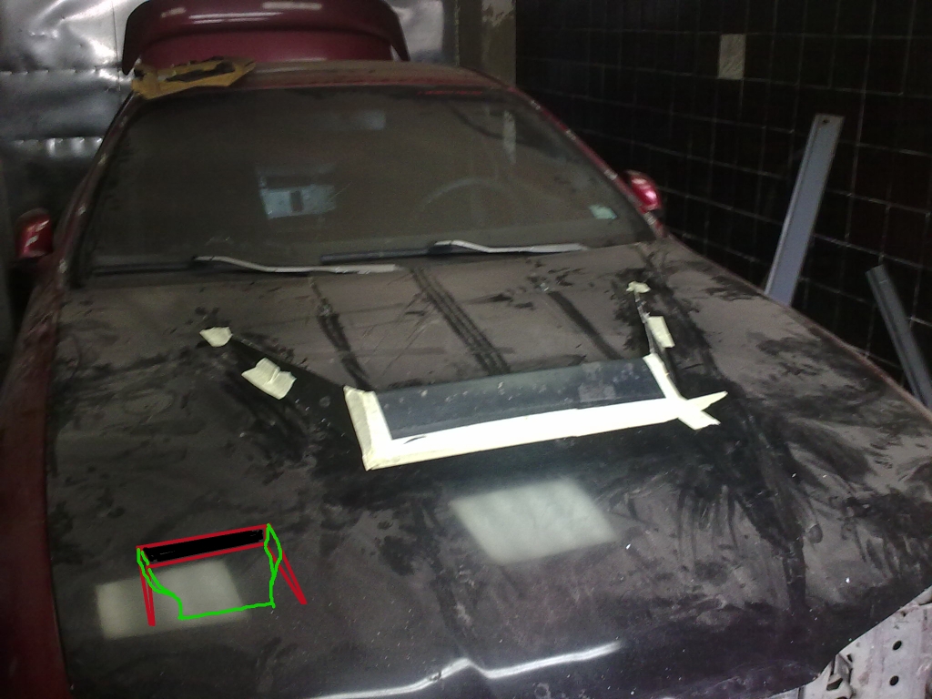

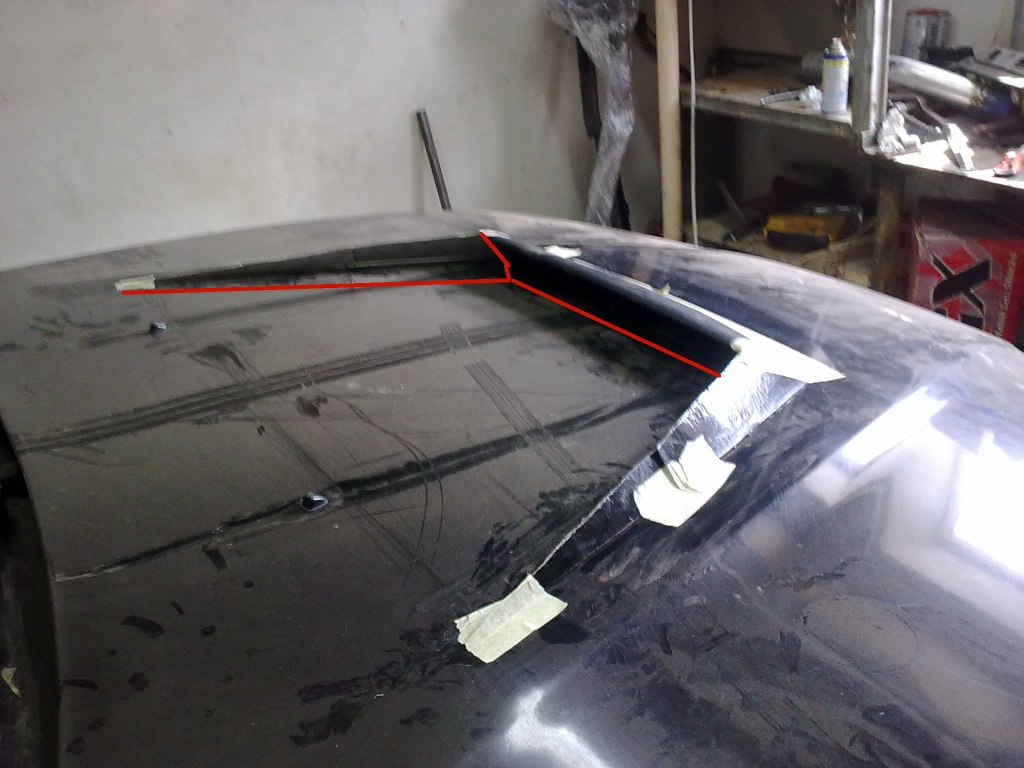

і так, наразі отакий макет зробив, що скажете?
ЗображенняЗображення
ЗображенняЗображенняЗображенняЗображенняЗображення
:surprised
Re: Капот. Жабра на капоті...
Повідомлення AnGeL » Вів, 02 квітня 2013, 14:30
ot хочу порадитись, чи опускати внутрішню частину типу отак
чи просто вирізати там отвори, і лишити як є...
і чи робити якийсь повітрозабірник для фільтру повітряного, щось накшталт такого...
чи не робити (є варіант підвести забір холодного повітря знизу)
реально прошу вашої допомоги, підкажіть бо зі сторони видніше...
зразу пишу для умніків, що то не для краси робиться, і готовий такий купити не варіант, бо на капоті вже фарба потроху лущиться, від високої температури, прокладка клапанної кришки живе 2-3 місяці, далі дубіє і пропускає, а готові такі капоти по-перше з пластику чи скловолокна, яке поплавиться, а по-друге отвір в них не там де мені потрібно, я роблю конкретно на випускним колектором.

а основне питання - попадання води - як вирішиш?
Повідомлення AnGeL » Вів, 02 квітня 2013, 15:02
BOXER, глянь попередню сторінку... зробити жлолбок внизу, і відвести його в сторону...
п.с. я так розумію я звернувся не за адресою :facepalm
Повідомлення Kost » Вів, 02 квітня 2013, 15:43
AnGeL писав: п.с. я так розумію я звернувся не за адресою
завернись до супер валящого))))))
в по темі, як буде дощ, то твого жолобка там і в паміне не хватить)))
і як колектор сприйме попадання на нього холодної води?) не трісне?)
Повідомлення TOTAL_55 » Вів, 02 квітня 2013, 15:45
AnGeL, думаю так як з макетом то буде класно, добав ще по боках по три жабра
Повідомлення BOXER » Вів, 02 квітня 2013, 15:46
AnGeL писав: жлолбок
:| хіба півметровий рів зробиш...
andriy320e30
Повідомлень:7473
Ім'я:andriy
Звідки:красне
Повідомлення andriy320e30 » Вів, 02 квітня 2013, 15:50
виглядає непогано .але не той збоку .якшо небуде сміття кинати на лобове то можна робити .середину тоже можна опустити .але чи не покрутить капот незнаю
