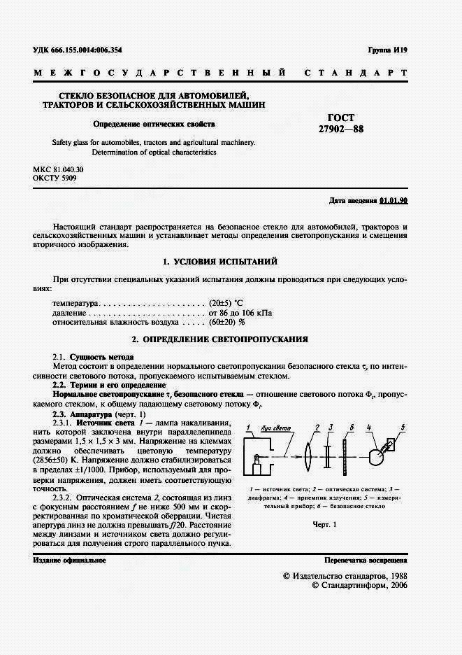

и теперь самый хит, ГОСТ 27902-88, вернее его немаловажная часть:
Цитата:
1. УСЛОВИЯ ИСПЫТАНИЙ
При отсутствии специальных указаний испытаний должны проводиться при следующих условиях:
температура____________________________ (20±5) С;
давление_______________________________ от 8б до 106 кПа;
относительная влажность воздуха________ (60±:20)%
Итого, чтоб поиметь водителя в соответствии с ГОСТом, предписанным ПДД:
ИДПС должен померять три образца стекла, каждый из них в трех! точках прибором, имеющим действующую поверку госстандарта. При соблюдении температуры-давления-влажности по требованиям ГОСТ 27902-88, тобишь иметь при себе поверенные: термометр, барометр и хрень измеряющую влажность. А так-же сертификат на то, что он умеет этими приборами пользоватся.
Вот после соблюдения всех вышеперечисленных требований - пусть меряют. Иначе - идут за елки!
P.S. а еще найдите сейчас температуру 20±5С за бортом. :)

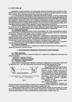

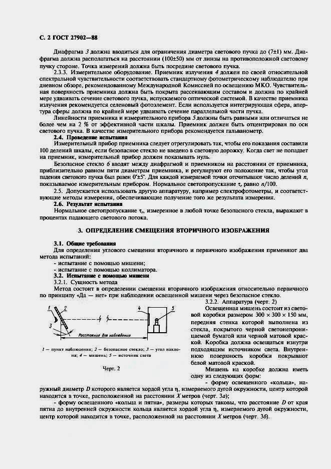

psk писав:Ще би десь інструкцію, в якій вказано з якої сторони стоїть
випромінювач, а з якої приймач
Так нема проблем, читай:
Це перша сторінка ГОСТУ
Це - друга.
Це друга сторінка ГОСТУ
