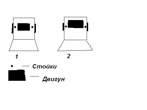

rybkaandrew, я ж написав що в нього проблема в нього двигун неправильно встановлений. І він на ямах зачіпає передом.

rybkaandrew, ти їздив на ланосі? Пудушки там не до чого. Зараз тобі намалюю!!!

Це вигляд зверху на моторний відсік.
1 - нормальна машина
2 - ланос.
2 - ланос.

jon, накінецьто я розумію
сорі шо не одразу просто бачу на ланосі воно "спеціфічіскі"
ну тоді на 3 см. можеш підняти, але як саме збираєшся це зробити ???

до пісти ті схеми і то розміщення двіжка.jon писав:Це вигляд зверху на моторний відсік.
2 - ланос.
на клювання мордою впливають гамняні ватні стойкі з заводу і слабуваті пружини.
Постав на ланос нормальні стойки і пружини і забудеш про клювання, хоч би його двіжок собі на яйца повісив

Felix, Ну якщо в тебе такі знання механіки то так і роби. :)

Felix, +1 про стойки
Стоять сакс масло - машина мордою не клює... а шо було на оригінальних... бідні крюки внизу радіатора
