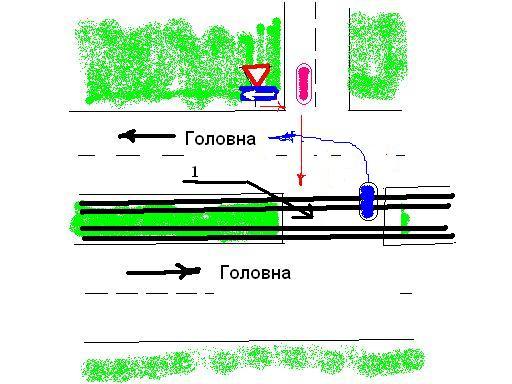

Яка почерговість проїзду?
jon
Повідомлень:2307
Ім'я:Іван
Номер:8411
Звідки:сихів
Re: Яка почерговість проїзду?
Повідомлення jon » Пон, 26 жовтня 2009, 22:11
Denja писав:jon, так він здійснює розворот якраз на кн.Ольги. Знач на головній.
Так сам написав здійснює поворот на кн. Одьги. Тобто хоче виїхати на головну.
jon
Повідомлень:2307
Ім'я:Іван
Номер:8411
Звідки:сихів
Повідомлення jon » Пон, 26 жовтня 2009, 22:13
Fokysnik писав:Синій має перевагу! Вище вже все пояснили.
Розворот (розрив) не є іншою дорогою!
По вул. Кн. Ольги є знак 5.26 "Місце розвороту" - лівий поворот забороняє. Тому синій не має права їхати заїхати з розвороту на вул. Кобилиці.
На малюнку не видно що синій виконує розворот. То можна трактувати і по іншому
Denja
Повідомлень:5172
Повідомлення Denja » Пон, 26 жовтня 2009, 22:17
Во!
Fokysnik
Повідомлень:257
З нами з:Нед, 30 вересня 2007, 19:07
Ім'я:Юрій
Авто:Audi A4 B8 1.8 TFSI
Повідомлення Fokysnik » Пон, 26 жовтня 2009, 22:17
розворот - це не інша вулиця, а та сама. Єдина загвоздка - то шо описав Pier, що розвертаючись синій може не знати де головна а де другорядна (частина вул. кн. Ольги від центру до Вол. Великого, чи вул. Кобилиці)
тут рух синього еквівалентний руху по кн Ольги від центру до вол. Великого
jon
Повідомлень:2307
Ім'я:Іван
Номер:8411
Звідки:сихів
Повідомлення jon » Пон, 26 жовтня 2009, 22:22
1 -Кн.Ольги? Так тоді вона головна? так?
Тоді винекне протиріччя.
Pier
Повідомлень:1867
Авто:целік 2 синій
Повідомлення Pier » Пон, 26 жовтня 2009, 22:26
1 - ясно що княгині Ольги. Це "роздільна полоса".
jon
Повідомлень:2307
Ім'я:Іван
Номер:8411
Звідки:сихів
Повідомлення jon » Пон, 26 жовтня 2009, 22:27
Яка роздільна полоса? то там взагалі то трамваї їздять?
Це не може бути кн. Ольги?
jon
Повідомлень:2307
Ім'я:Іван
Номер:8411
Звідки:сихів
Повідомлення jon » Пон, 26 жовтня 2009, 22:30
Бо як кн. Ольги знач головна так? а на перехресті двох головних бути не може.
Fokysnik
Повідомлень:257
Ім'я:Юрій
Повідомлення Fokysnik » Пон, 26 жовтня 2009, 22:31
де протиріччя? 1 - еквівалентна вул. кн. Ольги (тій частині що вліво на малюнку) Синій пропускає тих, хто їде прямо по кн.Ольги (вони для нього ще і справа). А червоний пропускає всіх.
Повторюсь - єдина загвоздка, що синій може не знати, що кн. Ольги (та шо вліво) головна, а Кобилиці другорядна.
Fokysnik
Повідомлень:257
Ім'я:Юрій
Повідомлення Fokysnik » Пон, 26 жовтня 2009, 22:33
jon писав:а на перехресті двох головних бути не може.
:shock %) Як це не може?
Короче, Pier, Denja +1
jon
Повідомлень:2307
Ім'я:Іван
Номер:8411
Звідки:сихів
Повідомлення jon » Пон, 26 жовтня 2009, 22:34
Fokysnik писав:Синій пропускає тих, хто їде прямо по кн.Ольги (вони для нього ще і справа)
Правильно бо він находиться на другорядній був би на головній логічно щоб не пропускав так? Знач він в рівних умовах з червоним.
fen
Повідомлень:786
Авто:323S, 95'
Звідки:Пустомити
Повідомлення fen » Пон, 26 жовтня 2009, 22:36
1. чьо синій після розвороту заїжжає в праву смугу? якщо він рухався в лівій і розвертається то мав би попасти теж в ліву))
2. синій повинен пропустити червоного у випадку якщо червоний рухається прямо, а якщо червоний повертає, то вони нормально розрулюють, бо кожен їде в свою смугу
fen
Повідомлень:786
Авто:323S, 95'
Звідки:Пустомити
Повідомлення fen » Пон, 26 жовтня 2009, 22:38
Fokysnik писав:jon написав:
а от так просто не може.....можуть бути рівнознані :D
Fokysnik
Повідомлень:257
Ім'я:Юрій
Повідомлення Fokysnik » Пон, 26 жовтня 2009, 22:49
Про ряди взагалі ніхто не згадував (вроді)
fen, добре хай будуть рівнозначні.
Синій знаходиться на дорозі рівнозначній з кн. Ольги (тій шо вліво), а вона є головною по відношенню до Кобилиці
jon
Повідомлень:2307
Ім'я:Іван
Номер:8411
Звідки:сихів
Повідомлення jon » Пон, 26 жовтня 2009, 22:54
Кородше в кожного своя думка. Ми тут до нічого не доспоримся.
azakharchuk
Повідомлень:881
Авто:Suzuki SX4 4x4
Звідки:Lviv, Ukraine
Повідомлення azakharchuk » Пон, 26 жовтня 2009, 23:21
В общем, ситуация интересная. Мой голос за преимущество у красного. Я в таких случаях обычно считаю, что помеха справа. Т.е. этот разъезд я считаю, такой же второстепенной, как и прилегающая улица, по причинам, которые описал jon, раз пропускают тех, кто едет по Кн. Ольги, значит второстепенная. Прямого пункта ПДД, который говорит о том, что этот перешеек является главной нет (ибо тогда он должен быть полуглавной, менее главной чем Кн. Ольги, но более главной чем прилегающая улица). А раз этого в правилах нет, то:
10.11. У разі коли траєкторії руху транспортних засобів перетинаються, а черговість проїзду не обумовлена цими Правилами, дати дорогу повинен водій, до якого транспортний засіб наближається з правого боку.
fen
Повідомлень:786
Авто:323S, 95'
Звідки:Пустомити
Повідомлення fen » Пон, 26 жовтня 2009, 23:25
Fokysnik писав:Про ряди взагалі ніхто не згадував (вроді)
на картинці автора теми так намальовано, того і питаю)
Повідомлення Breaker » Вів, 27 жовтня 2009, 00:24
я теж вважаю, що червоний має просутити ВСІХ, тому що він виїжає на головну. Синій рухається по головній незалежно перпендикулярно чи вздовж, він на головній дорозі і все.
Zhdan
Повідомлень:1271
Авто:Land Rover Discovery 3
Звідки:Майорівка
Повідомлення Zhdan » Вів, 27 жовтня 2009, 08:52
Давно була телепередача про вся конфузи з знаками і дтп. Так от там розглядалась подібна схема надання переваги в русі. І що саме інтересне те що при дтп обидва водії будуть винуваті. На синьому авто - тому що перешкода з права при виїзді на головну, а червоний - бо в нього був знак дай дорогу. Невистачає знаків.....
Fokysnik
Повідомлень:257
Ім'я:Юрій
Повідомлення Fokysnik » Вів, 27 жовтня 2009, 09:23
azakharchuk писав:ибо тогда он должен быть полуглавной, менее главной чем Кн. Ольги, но более главной чем прилегающая улица
Не повинен. Він однаково головний з кн. Ольги, але для синього кн. Ольги справа.
Але це дійсно один з ляпів наших правил, доріг і знаків. Де там знаки доставити теж не ясно, шо на трамвайній колії, впринципі можна, але то якось ІМХО дико.
А глюк весь ізза чого - через то шо перехресток і місце для розвороту співпадають... Просто мав би бути або перехресток, або місце для розвороту. а тут з одної сторони ніби перехресток (червоний ж то не бачить знаків "місце розвороту") а з другої місце для розвороту.
