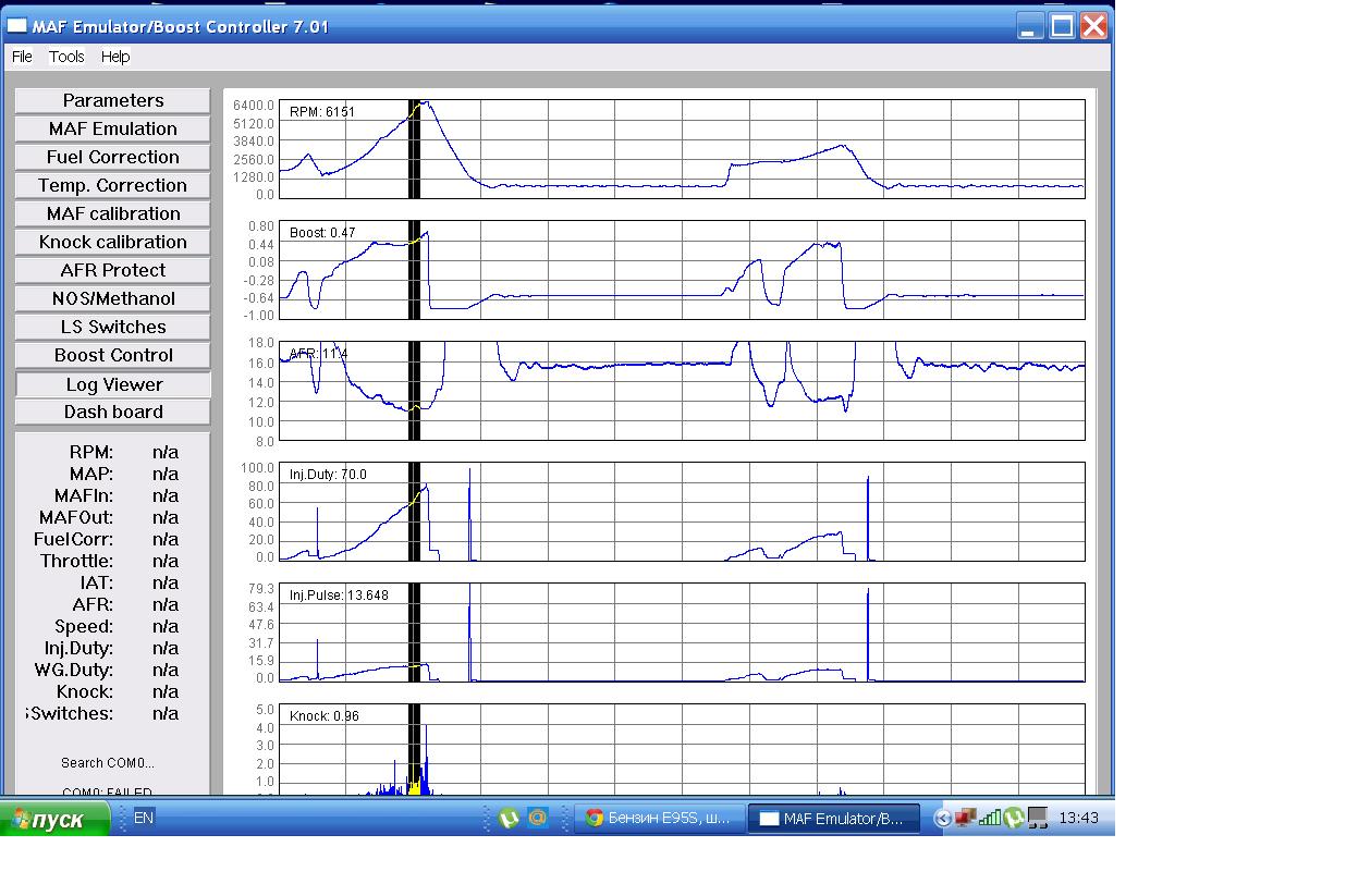

t309, такі .на 570 кубічних см
http://www.turbo-garage.com.ua/item.php ... uel&part=1

я не хочу сказати .я говорю так як є. там видно на графіку inj pulse 13.648ms при 6000 обt309 писав: ти хочеш сказати що за такт вприскуэтся 5.6 куб доречі чого мм см якщо мм то ще реально
