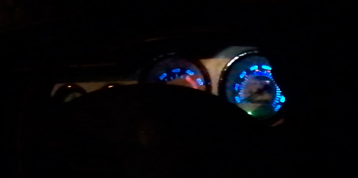

о. тему згадали, колись обіцяв викласти фотки як в мене получилось

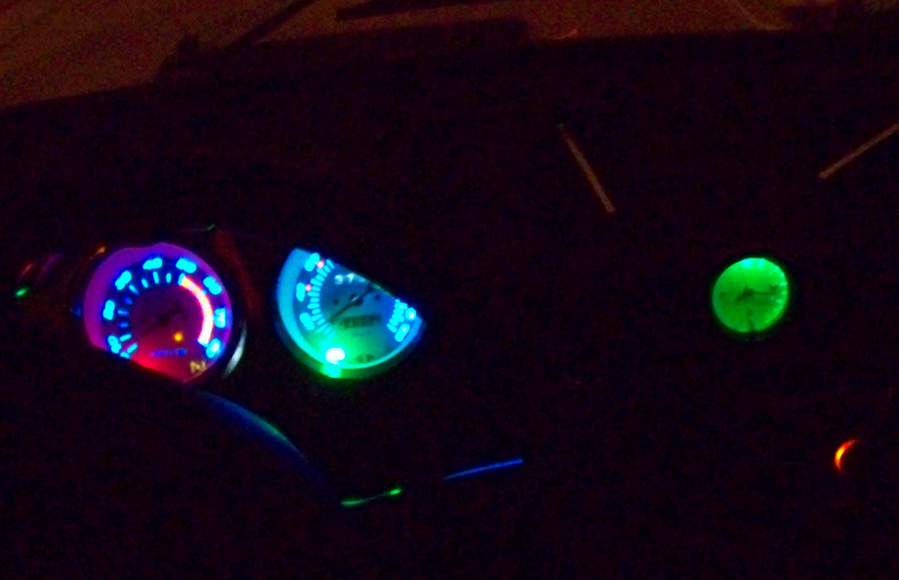

То так сфоткано, раз.
от так от при норм нічній їзді Два регулятор стандартний на світодіодах не працює(просто почерзі згасають якшо скрутити), і наскільки оріентуюсь на світодіод звичайний зробити регулятор супергеморно.
