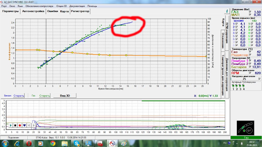

p0var, шо скажеш по графіках? є шось кримінальне?

1. Обведено кружочком - подібне на збіднення, попробувати виставити перехід на бєнз на високих оберах, щоб обійти збіднену суміш.
2. Тиск опустити поки час газ форс не стане 6.5 приблизно. Аляска все що вище 1,2 важко переносить.
3. Після виконання верхніх пунктів стерти газовий графік і накатати новий.

Повідомлення b_andriy » Чет, 25 червня 2015, 20:30
p0var, поняв дякую, сьогодні купив собі кабель шоб кожен раз не просити в когось, і замовив р/к редуктора, поміняю р/к і зроблю як ти написав і тоді скину нові графіки :-)

Аляска заслабенька на твій мотор, при нагрузці по любому буде бідна суміш, хоч навіть корекцію по тиску налаштовувати, все до файки.

На 102к.с він в притик, якщо їздити і не навалювати, просто прочититай по форумах газових, що пишуть про нього, і на які машини його максимум ставлять.
Ти не будеш відчувати різниці в динаміці, але, STFT на нагрузці буде полюбе в +10 а то і більше, я мовчу вже про відкритий цикл.
Це моя думка.
П,С, в мене теж стояла аляска, вічні перепади тиску, при активній їзді задовбали, поставив КМЕ Сільвер і питання знялося, газова апаратура любить стабільний тиск.
Як будеш мати час і натхнення, запиши осцилограму розгін до 100км/год в програмі до газу і виклади її сюда, подивимось, як просідає тиск.

b_andriy писав: Як ти то відчував
5 точкою це не чути, маю сканер OBD, разом з газовою прогою дивлюся що робиться.
b_andriy писав: покажи в яке меню зайти бо я дупля не даю
ЗображенняЗображення
На прогрітій машині заходиш в прогу стагу, нажимаєш 1, і розганяєщся, газ в пол і до сотки, потім натискаєш кнопку 2 і зберігаєшся, викладаєш сюди.

А то нічого шо в мене тиск при перегазовці на місці виростає до 2+ атм? він хіба не мав би просідати? Яким чином він росте? пробита мембрана якась чи шо :surprised

Повідомлення p0var » Суб, 27 червня 2015, 10:33
Задирання тиску вверх не критично.
Просадка при наборі - тут ти побачиш проблеми Аляски.
