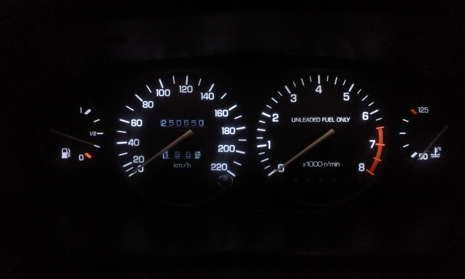

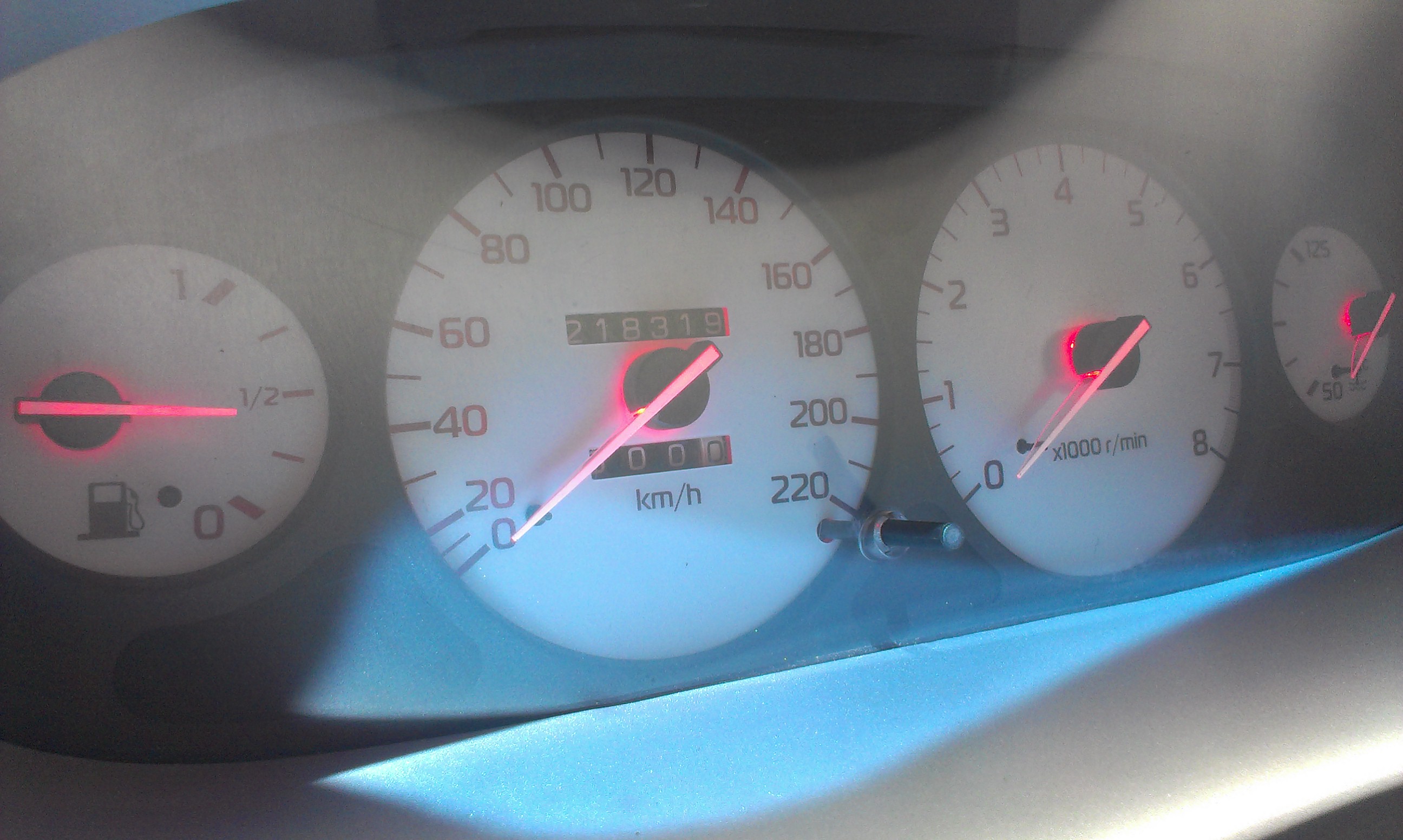

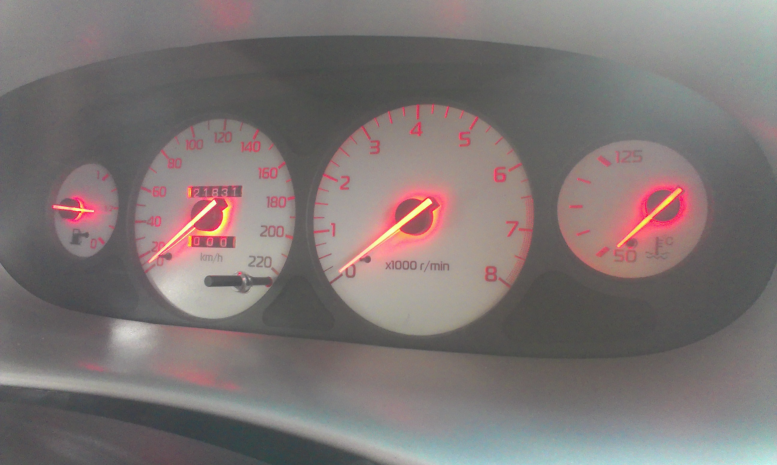

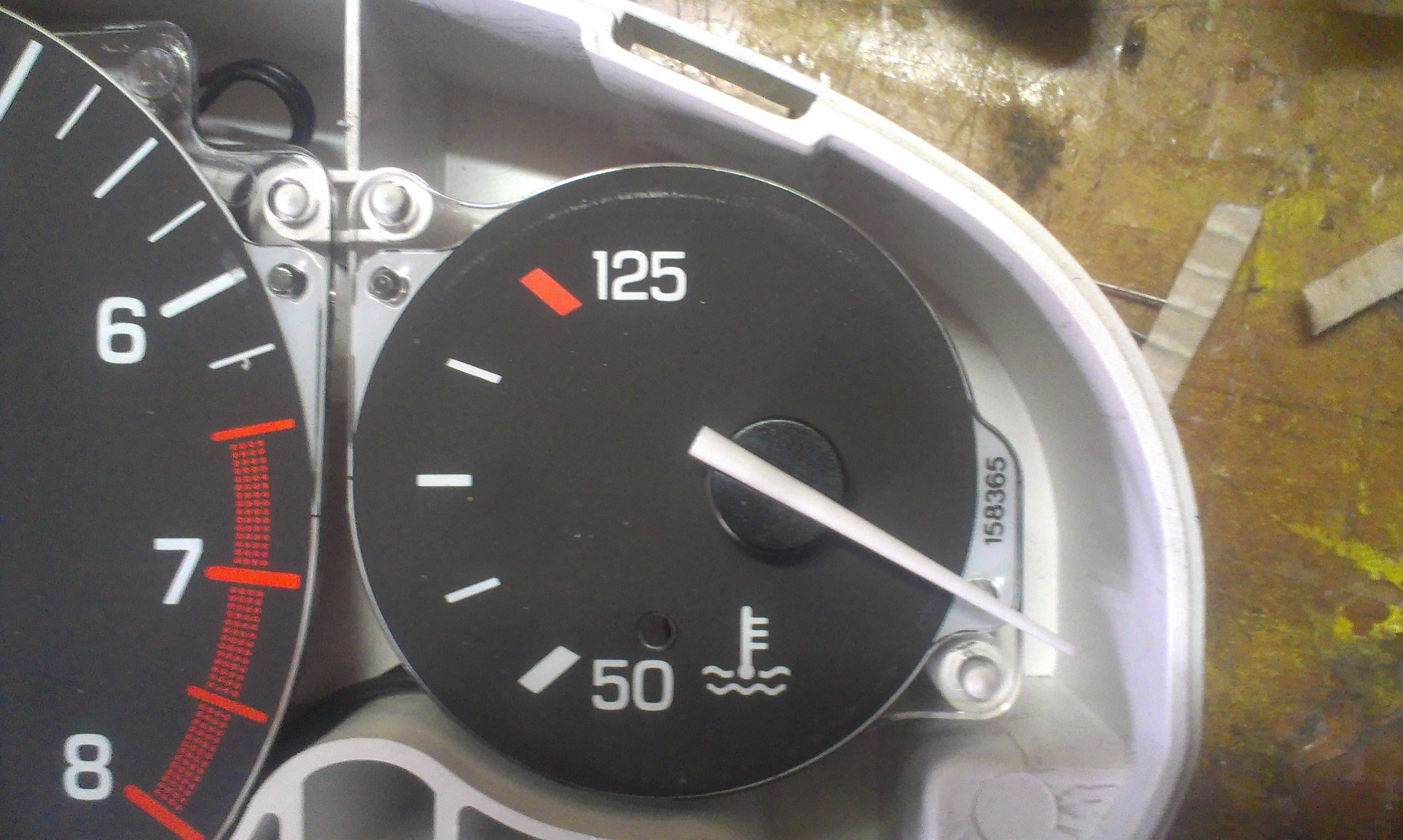

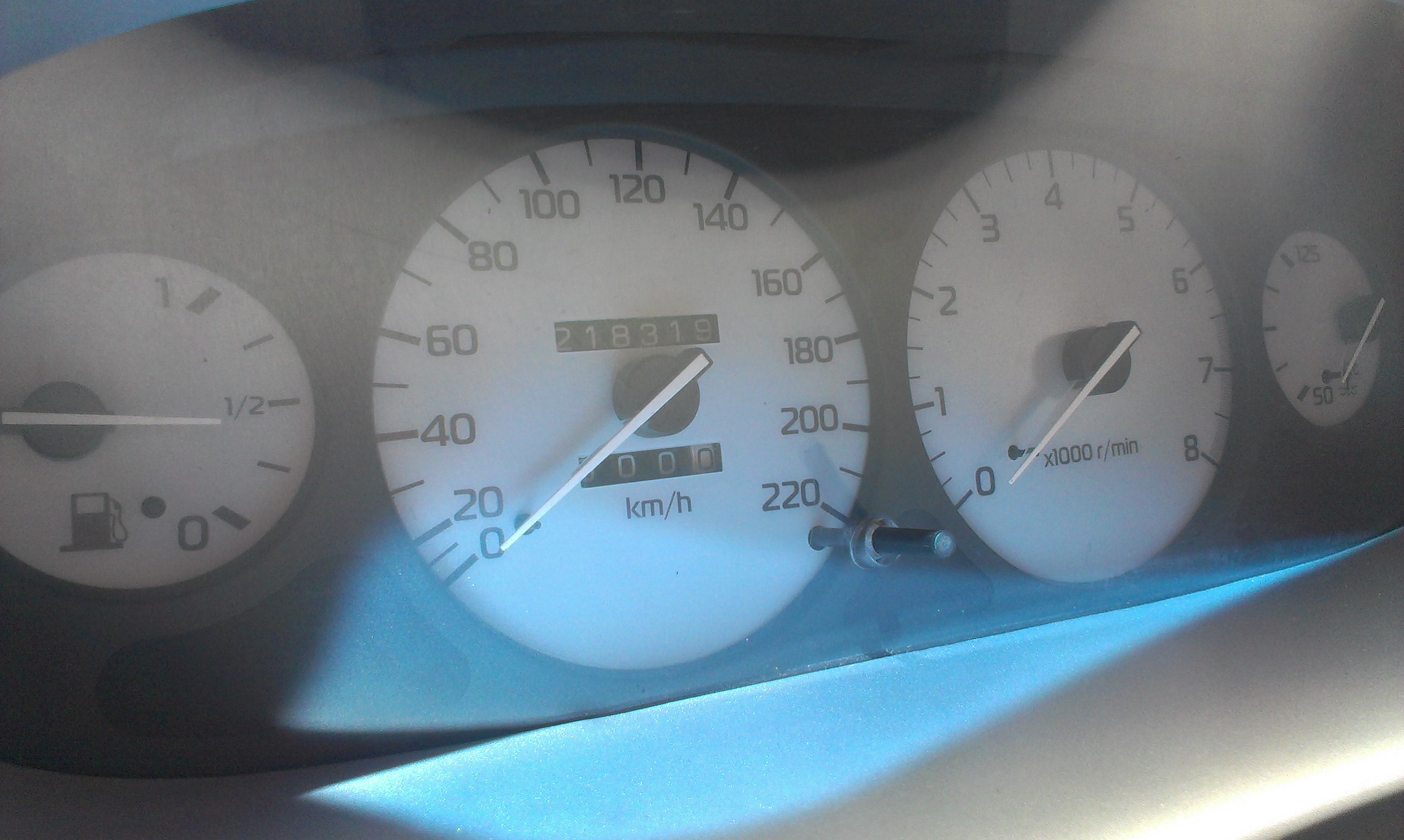

Забрав ще одну недоробку лiнивих iнженерiв Део. Зробив пiдсвiтку стрiлок яка заводом була реалiзована як у мерседес124, тобто лампочки свiтили поверху стрiлки.
Заводська пiдсвiтка виглядала так (фото не моэ)

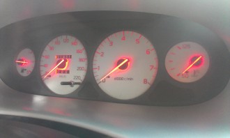

Мiй варiант виконання пшдсвiтки виконаний наступним чином:
- спаяв плати для пiдсвiтки стрiлок
- помiняв стрiлки на стрiлки з bmw e39 (за що окреме велике дякую kolobonia_82) котрi вiзуально дуже схожi на заводськi
- зiбрав все до купи
Получилось так:
як для першого разу получилось суперово, але трохи лажанувся з отворами пiд вакзiвники бензини та температури, вирiзав завеликi, i через них пробиваэться зайве свiтло.
Зате тепер точно знатиму як правильно вирiзати отвори на нових шкалах, в котрих доречi вже вирiзались на станку отвори пiд одометри та опори стрiлок

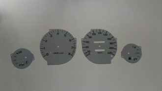

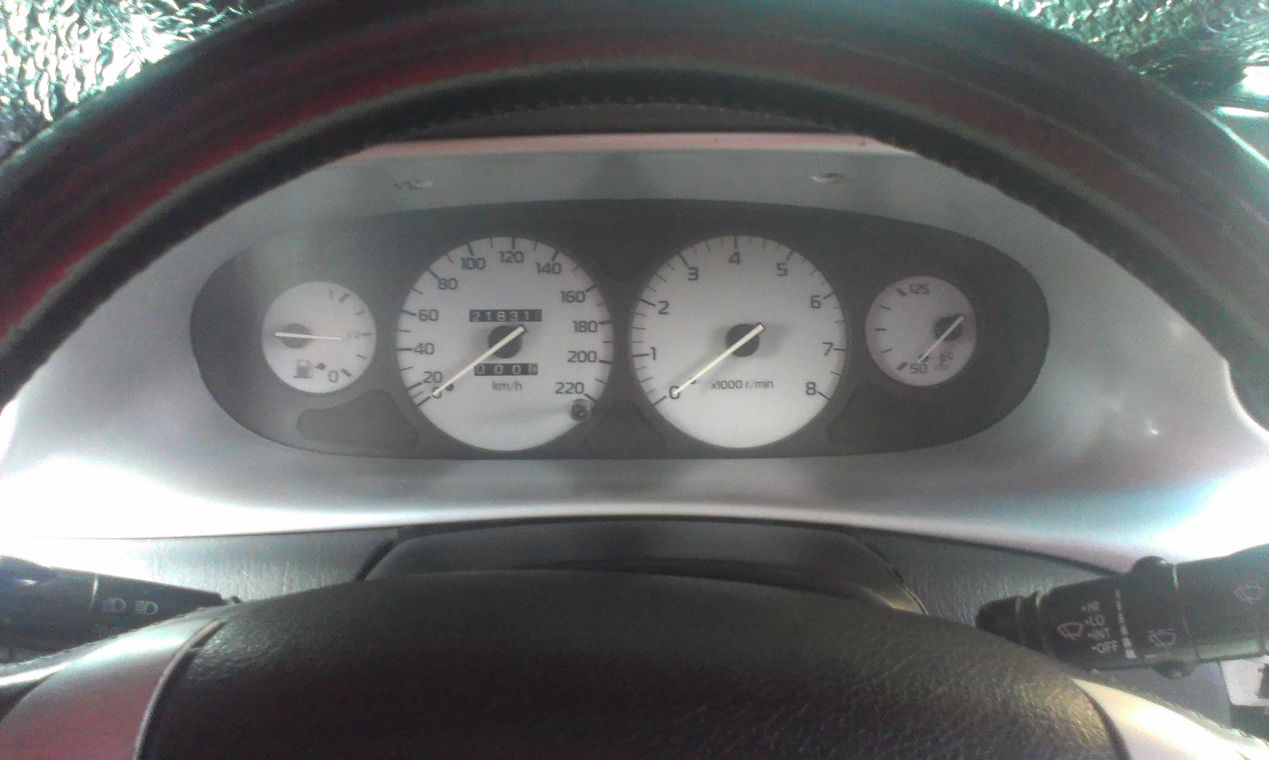

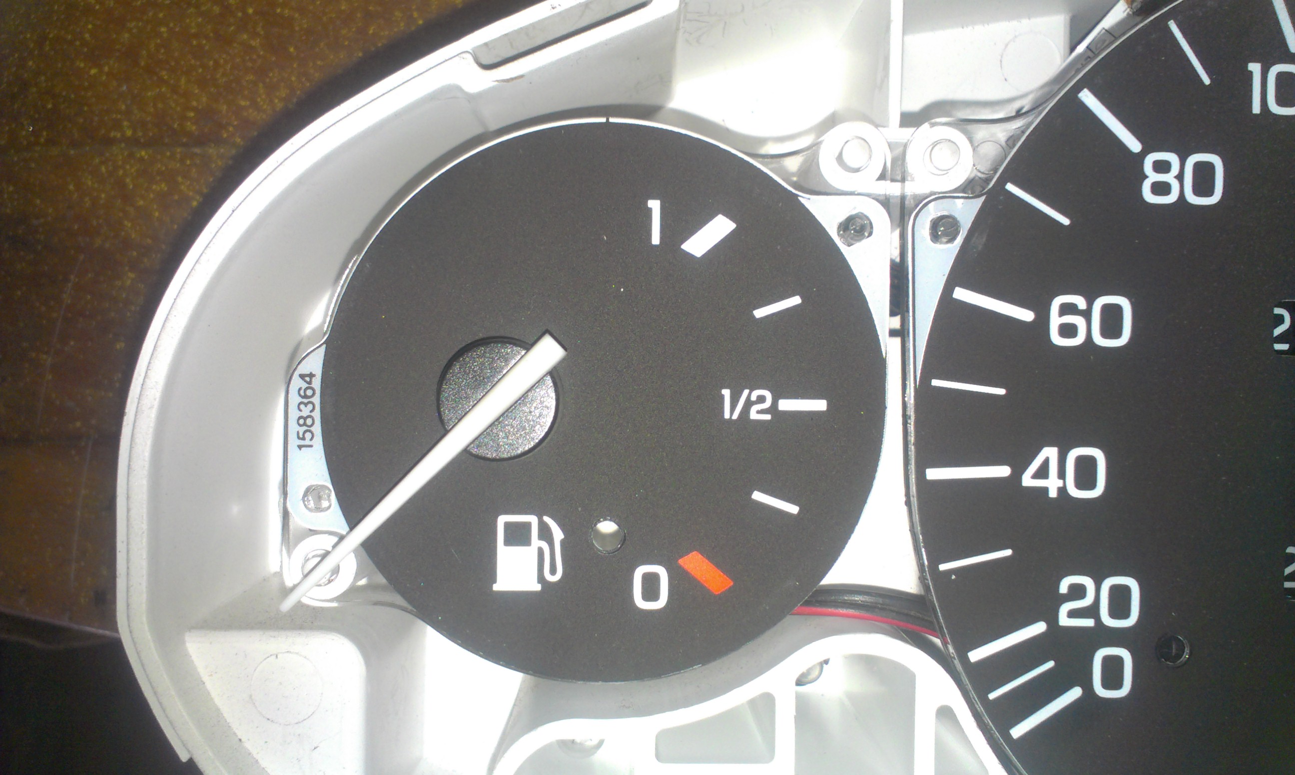

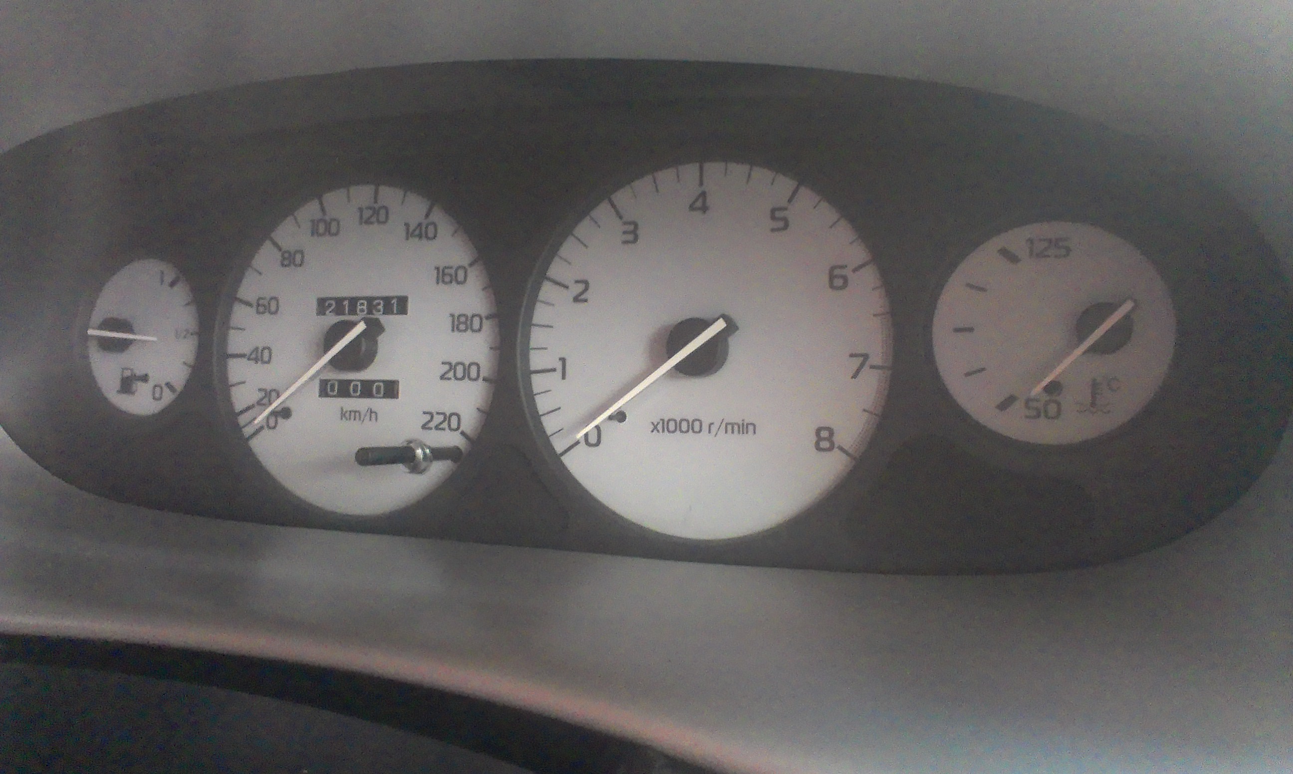

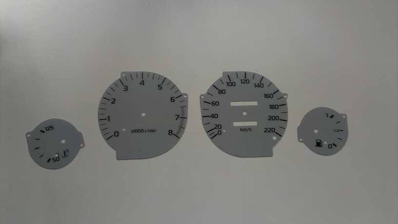

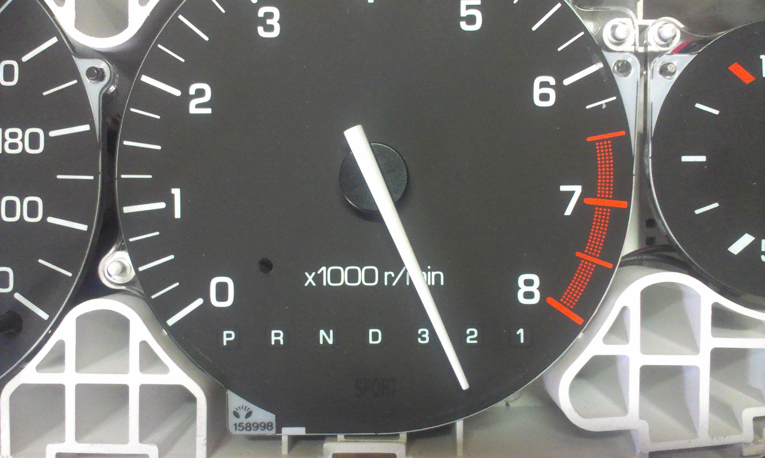

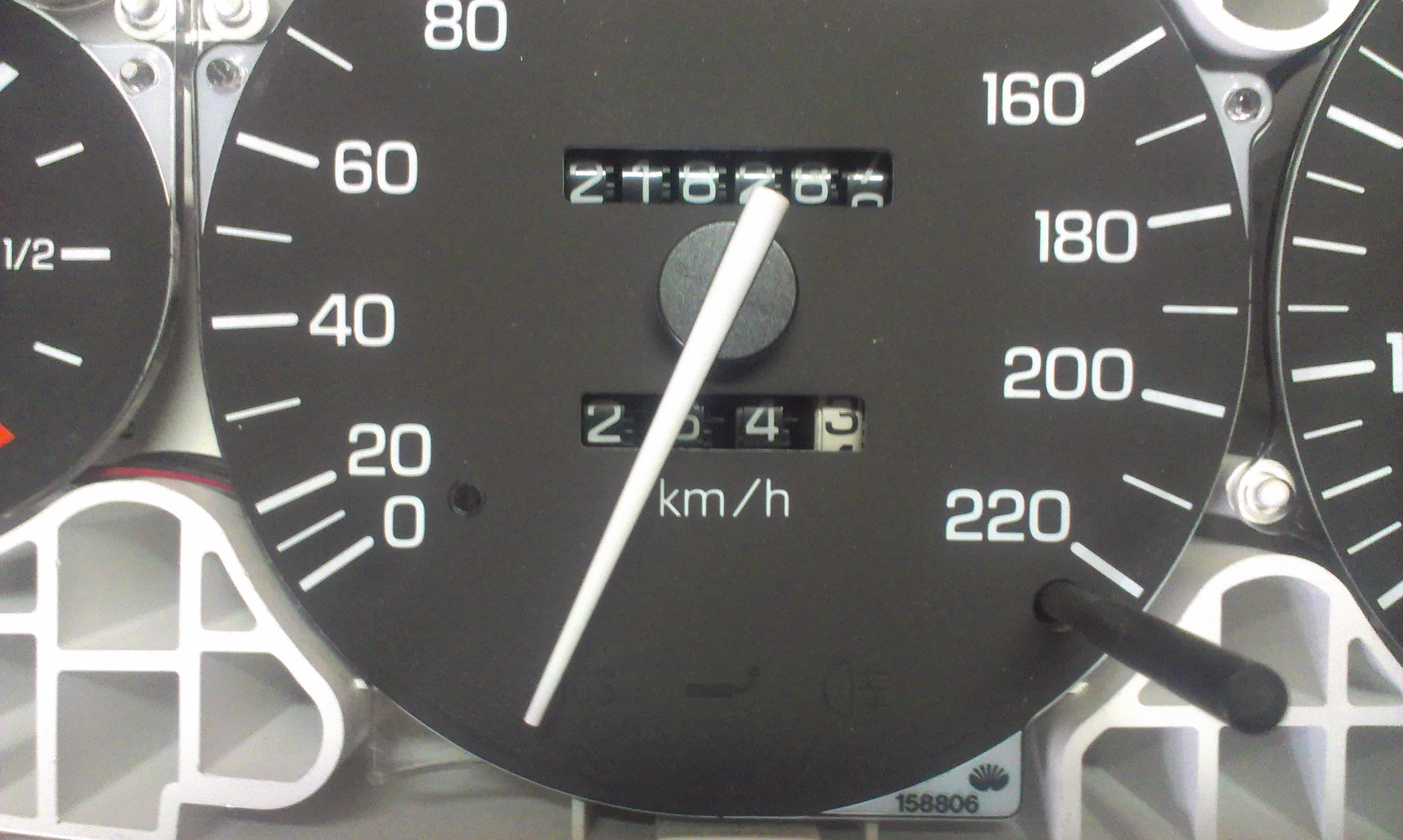

Наступним етапом після того як поміняв стрілки - заміна шкал.
Були виготовлені шкали з білим фоном і чорними світлопропускаючими позначеннями.
Якби сталось так, що комусь колись треба буде таке зробити,
Невелике F.A.Q. по заміні шкал:
1 - Після зняття з приборки лицьової маски, виймаем з шкал піптікі в які впираються стрілки
2 - Накручуємо АКУРАТНО! всі стрілки (крім спідометра) за годинниковою стрілкою до упору і ставимо мітки в місцях на які вони вказують
3 - Знімаємо стрілки і можемо проводити маніпуляції
4 - Збірка проводиться в зворотному порядку
Ну і результат виконаної роботи

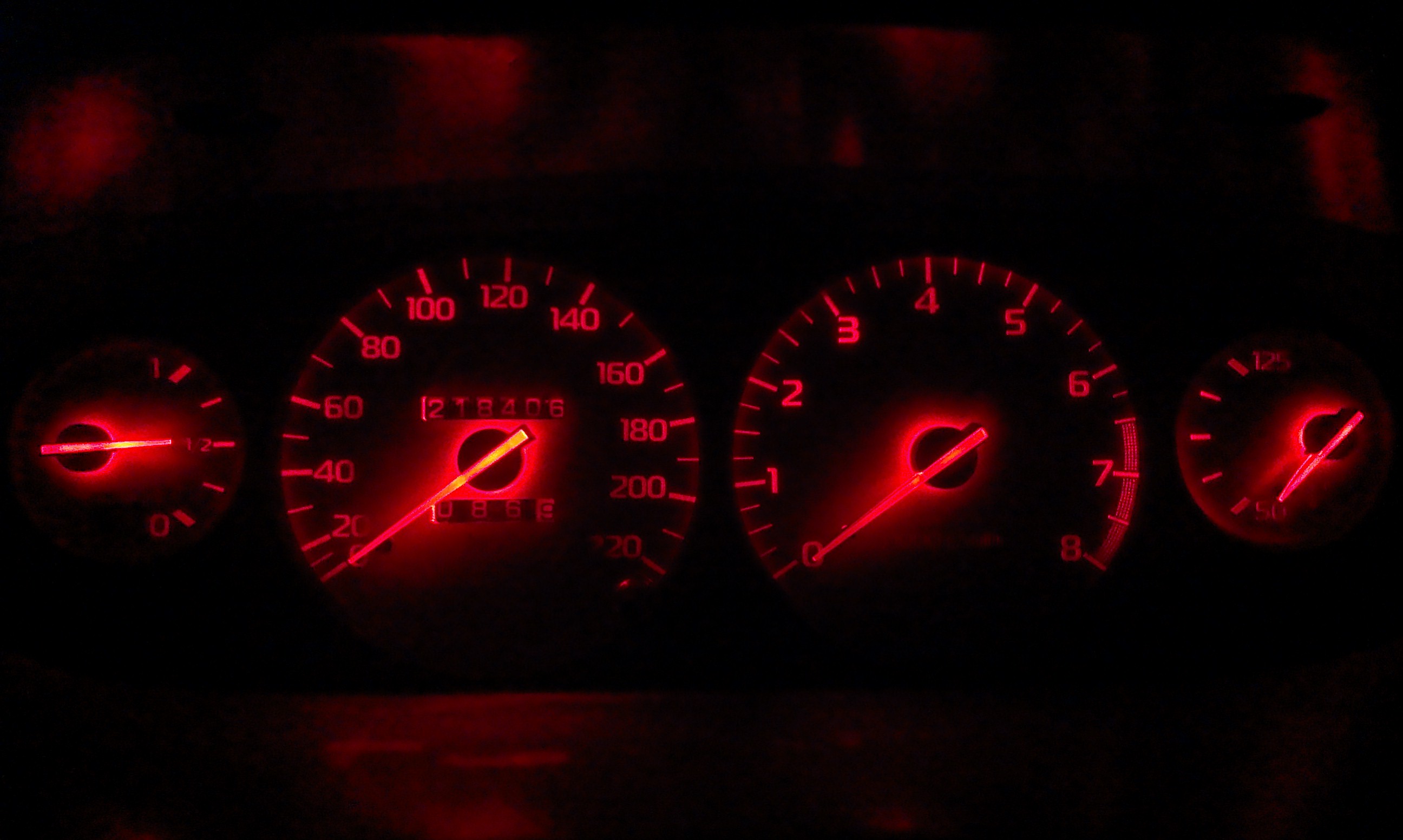

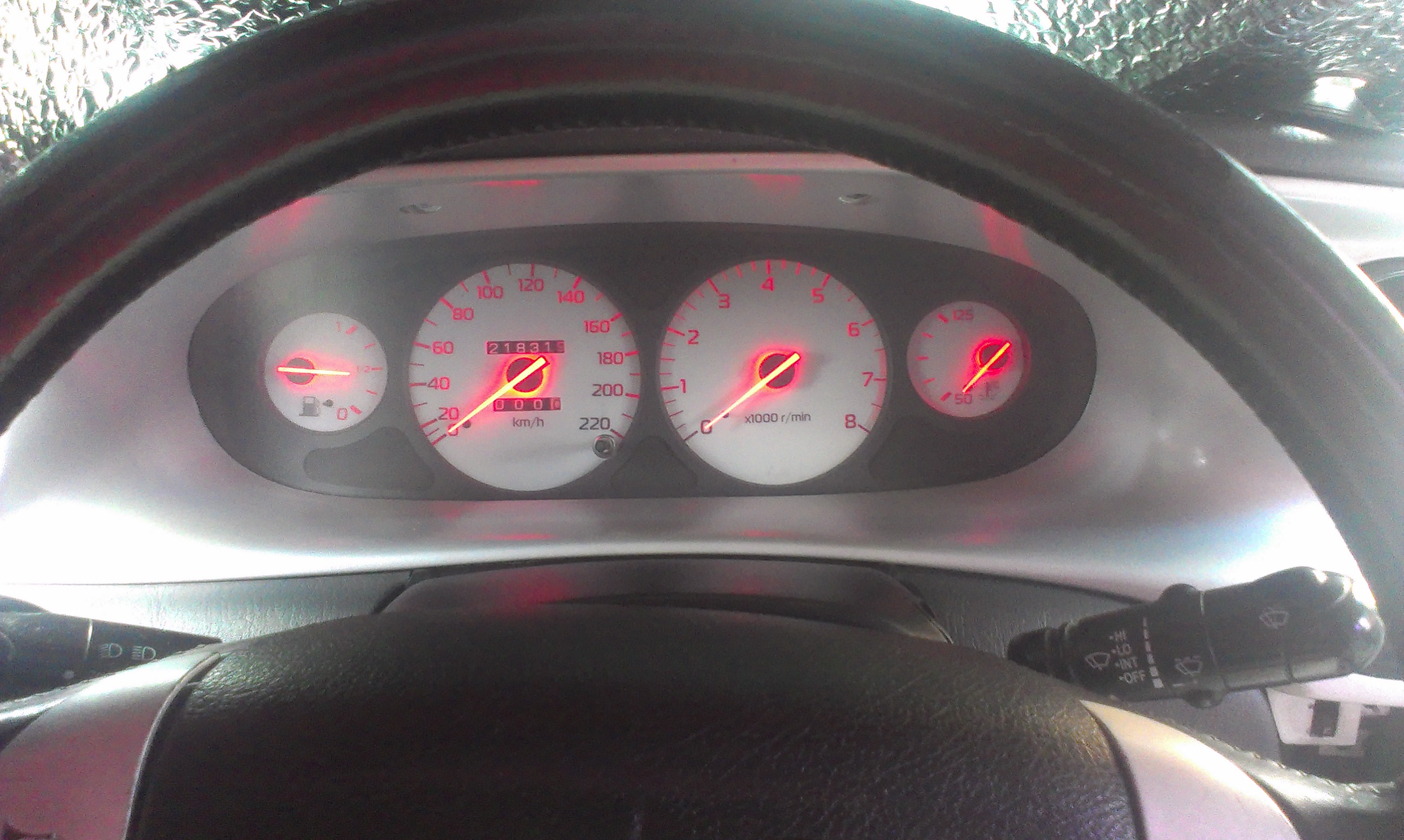

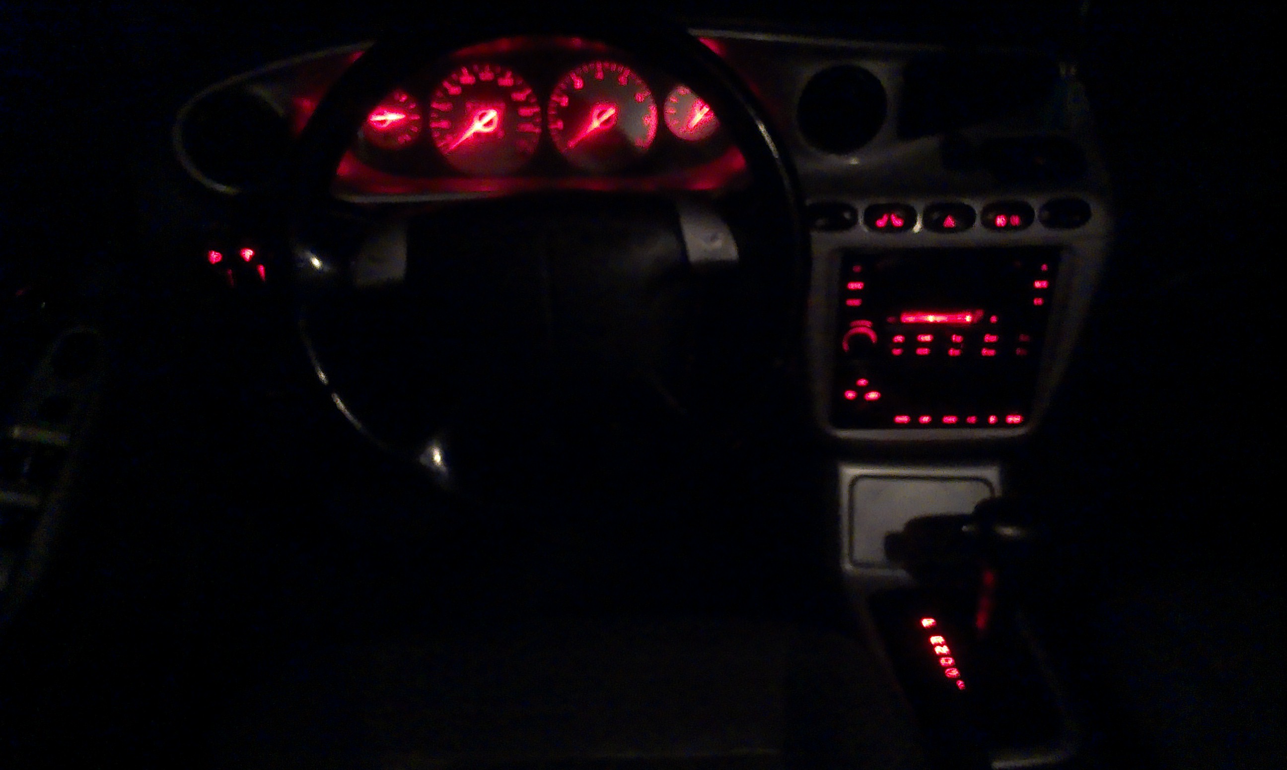

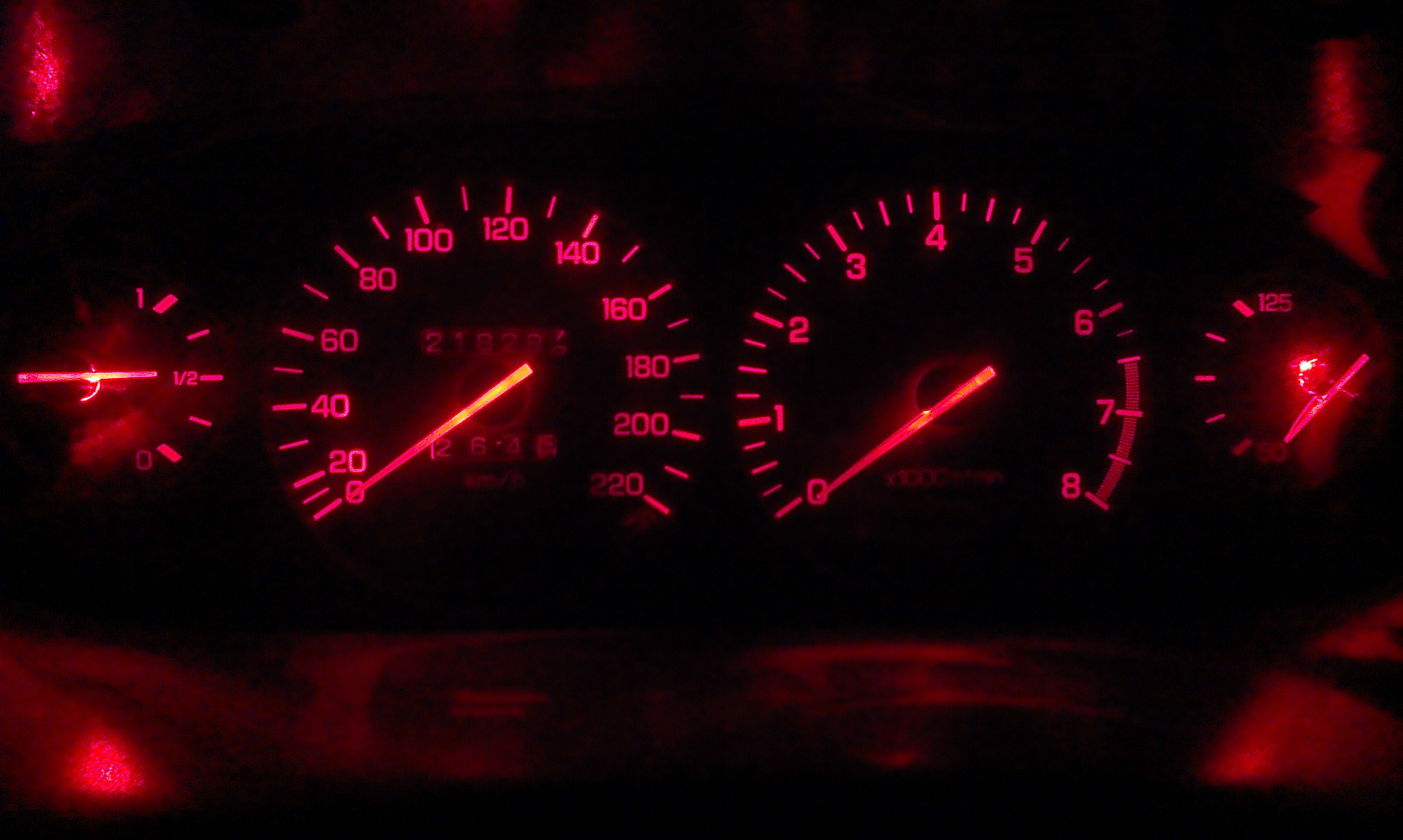

Повідомлення Ростик1 » Вів, 07 липня 2015, 10:10
Добавив фото пiдсвiтки вночi
Re: Leganza СDХ 2.0 АКПП
Повідомлення BOXER » Вів, 07 липня 2015, 15:37
дракон в салоні))

Повідомлення Ростик1 » Вів, 07 липня 2015, 17:04
BOXER, Такий дракон :D

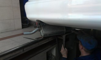

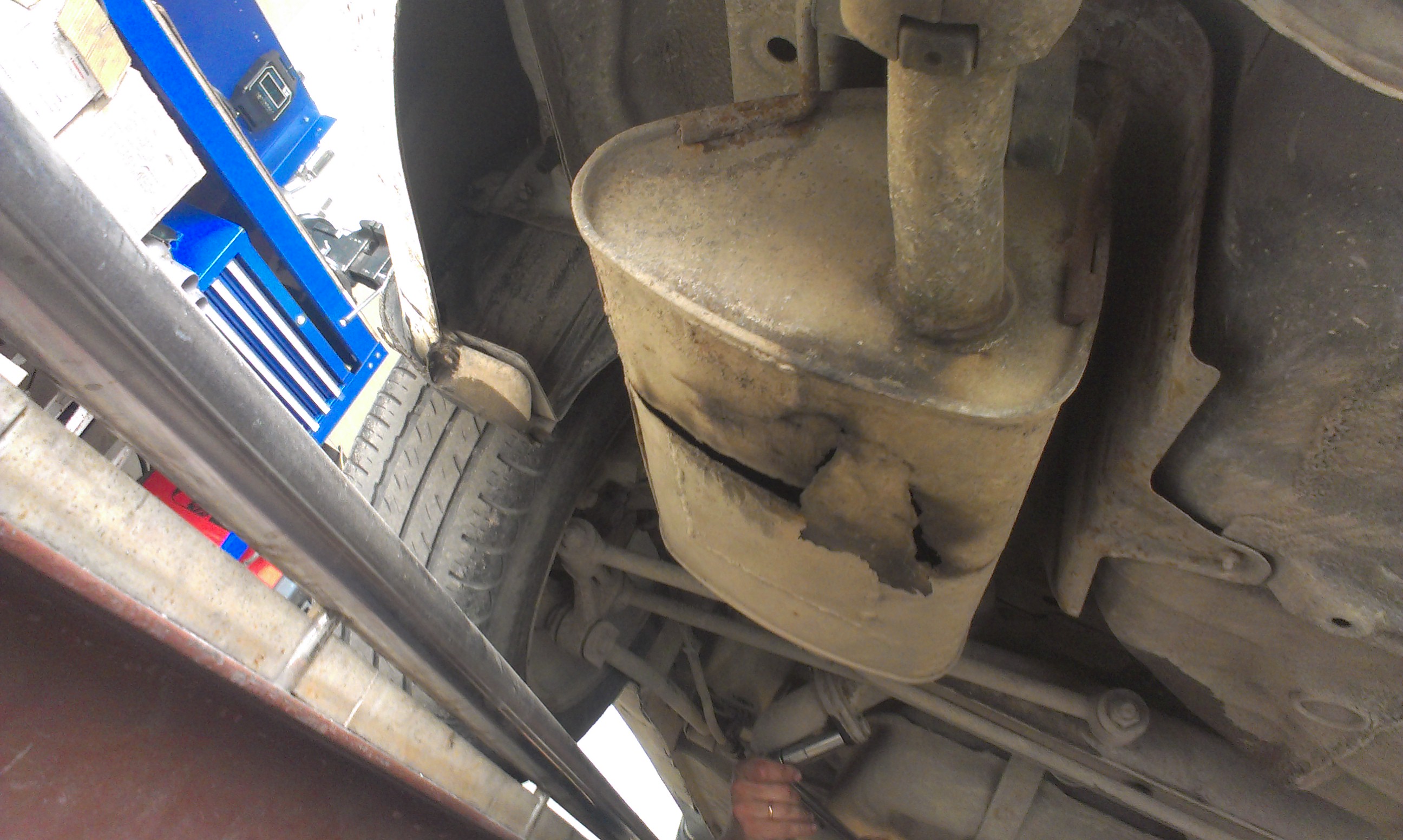

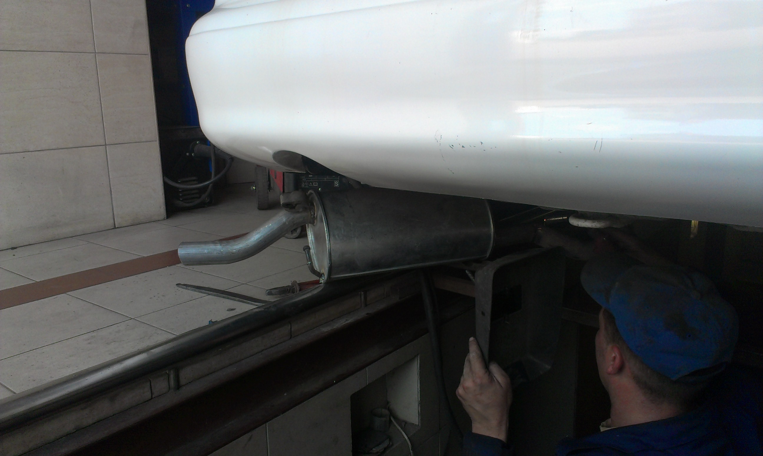

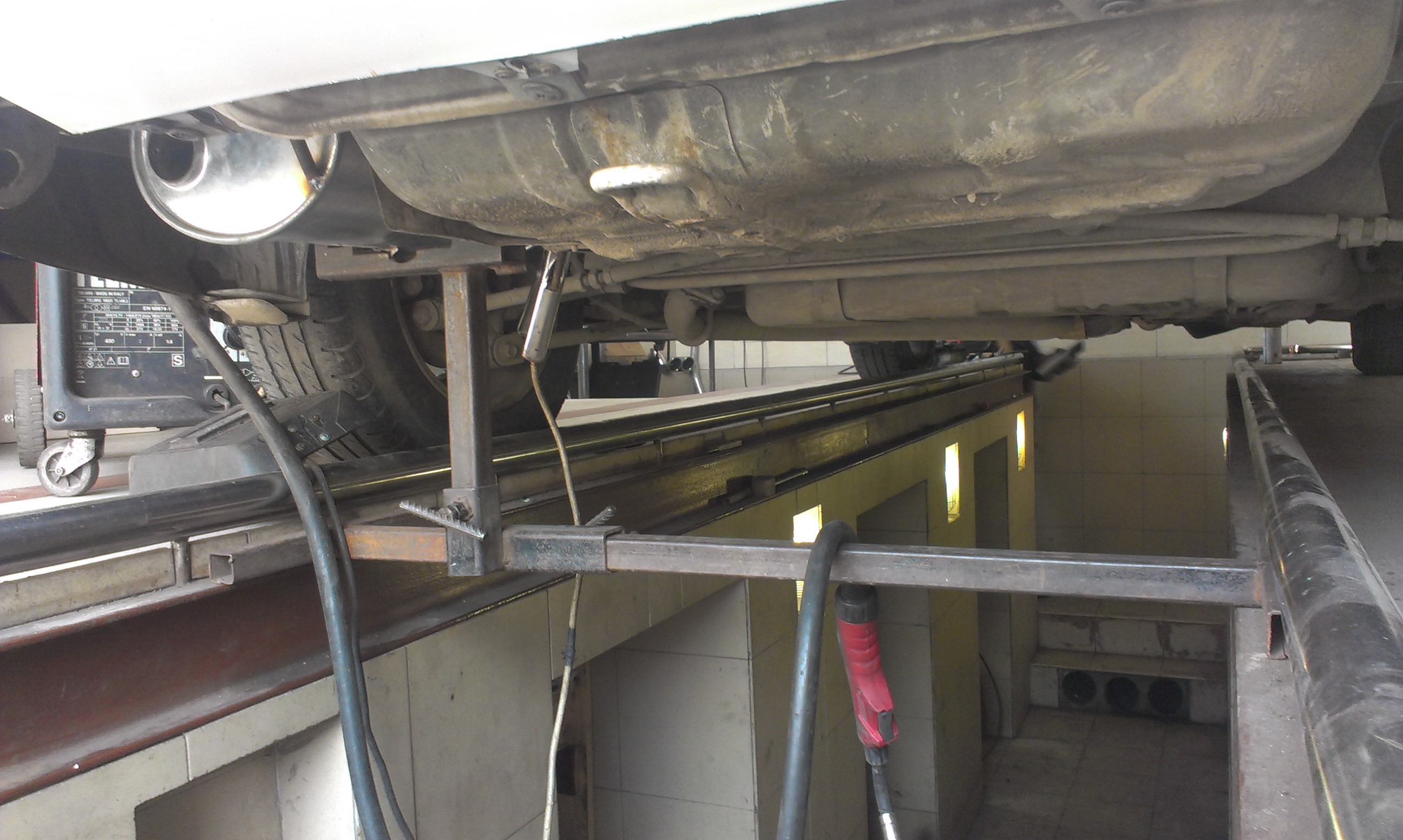

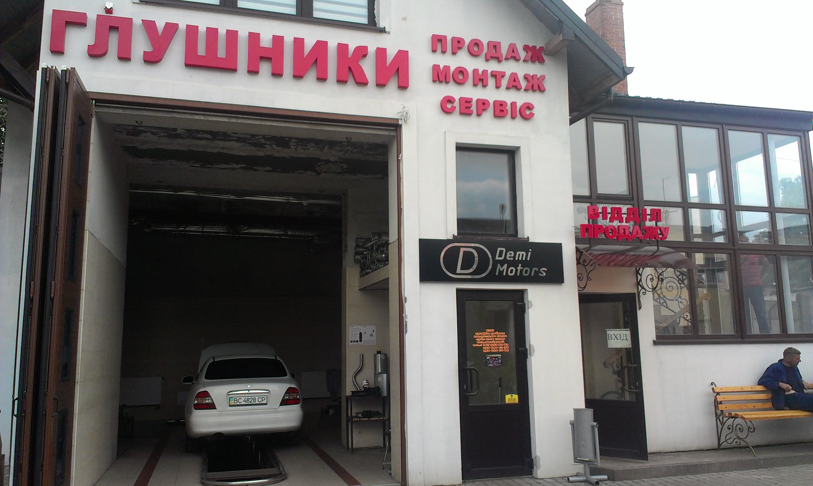

З моменту покупки машини вона сильно гарчала через прогнившик глушак.
Вчора моэ терпiння закiнчилось i я вирiшив його замiнити :angry . Чув що на Городоцькiй бiля Киiвстару э кантора котра тим займаэться то й поiхав туди.
Переглянути більшу карту
Заiхавши на територiю прямо був СТО, майстер глянув, сказав пiд замiну, i тут саме цiкаве в магазинi за глушник попросили 700грн + робота по його замiнi. Мiй бюджет складав всього 500 :sad
Але там на територii було ще одне СТО i на моэ питання чи помiняють менi глушак за 500грн, сказали так :shock , я одразуж заiхав.
40 хвилин роботи i я довольний поiхав з звуком ш-ш-ш-ш-ш в салонi замiсть бр-р-р-р-р
Поставили менi унiверсальний глушак з нержавiючоi сталi + вигнули новi колiна з труб з нержавiючоi сталi = 500 грн ХАЛЯВА i майстер людина хороша. Кароч враження тiльки позитивнi :-)

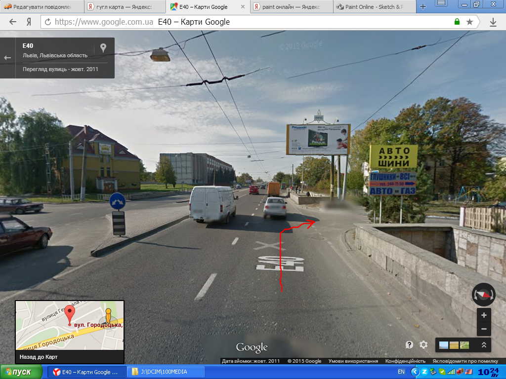

Шось карта в мене не показуэ даю скрiн
