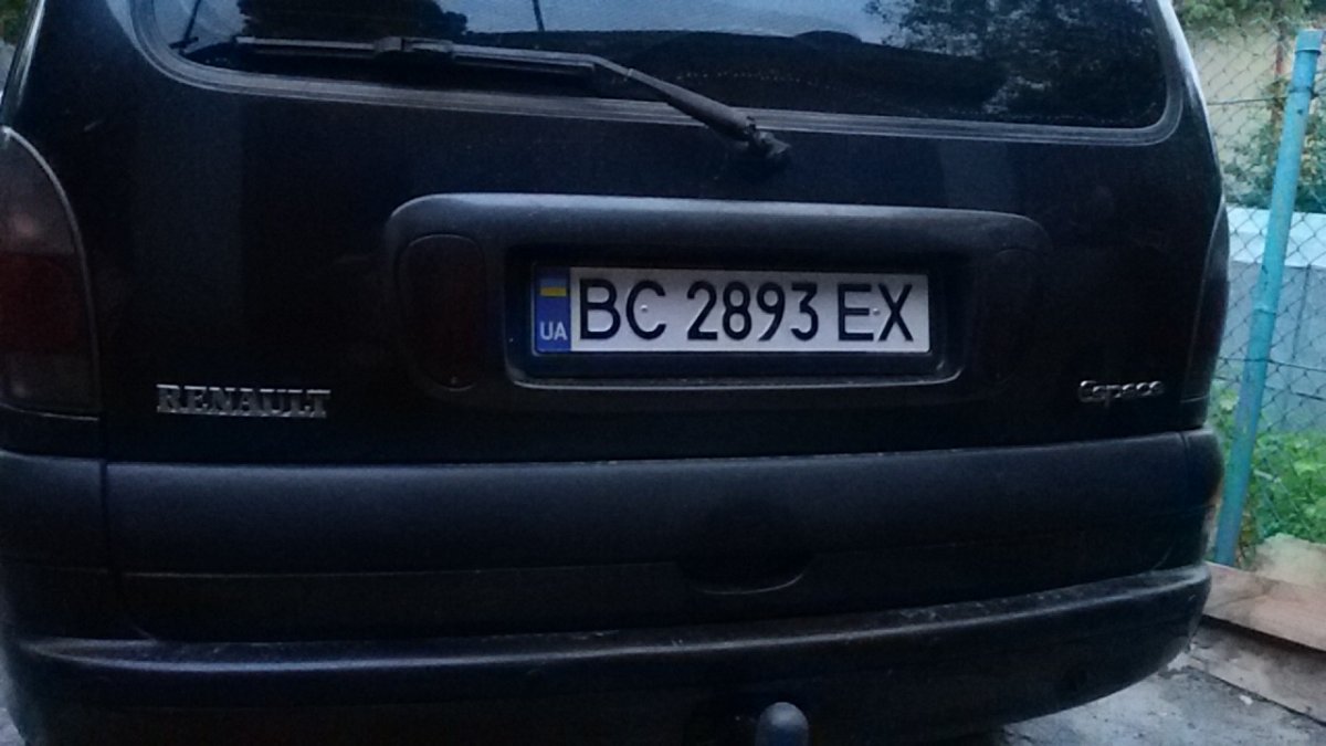

Поставив на космоса відеореэстратор з камерою заднього виду. Довго думав де прикрутити камеру і таки втяв. Щось мені здається, що треба буде подовжувати кабель може не хватити довжини.

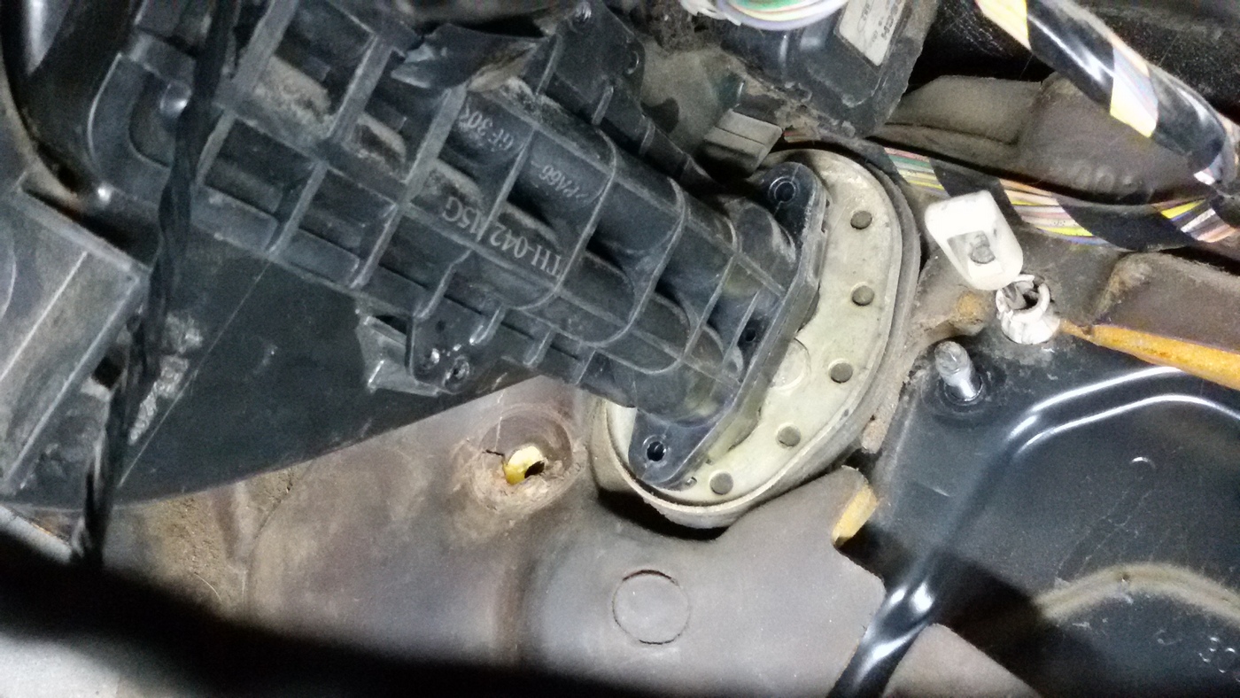

Re: Renault Espace 3

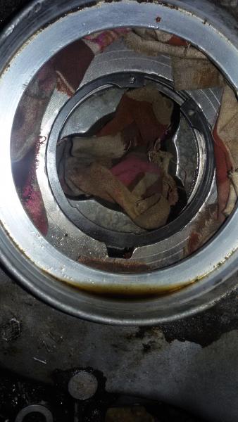

Минулого тижня замітив на поліка плямку антифриза, повитирав і через пару днів знову маленька плямка. В п'ятницю таки прикупив дві пічки і почав розбір салона. Майстри запросили велику суму по заміні, роблю сам. Гємор ще той, пластик знявся легко, а потім демонтаж рульової колонки і блока педалів, заняло три години. Виявилося, що пічки цілі і недавно міняні. Треба було трошки підтягнути з'єднання пічки з фланцем, там резинові кільця, протічка пропала. Так що даром купував(1200грн), але машін не збираюся продавати, нехай лежать, може ще знадобляться.
Отакево маємо на сьогоднішній день, думаю до завтра зберу.

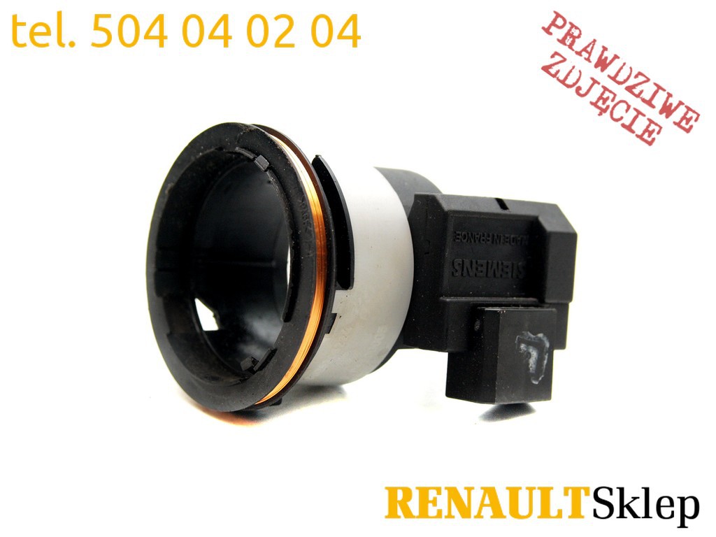

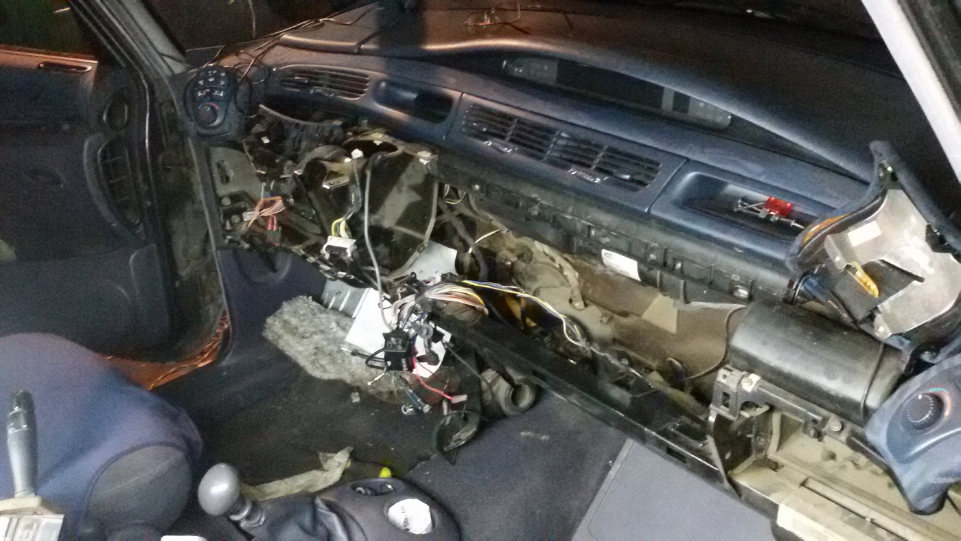

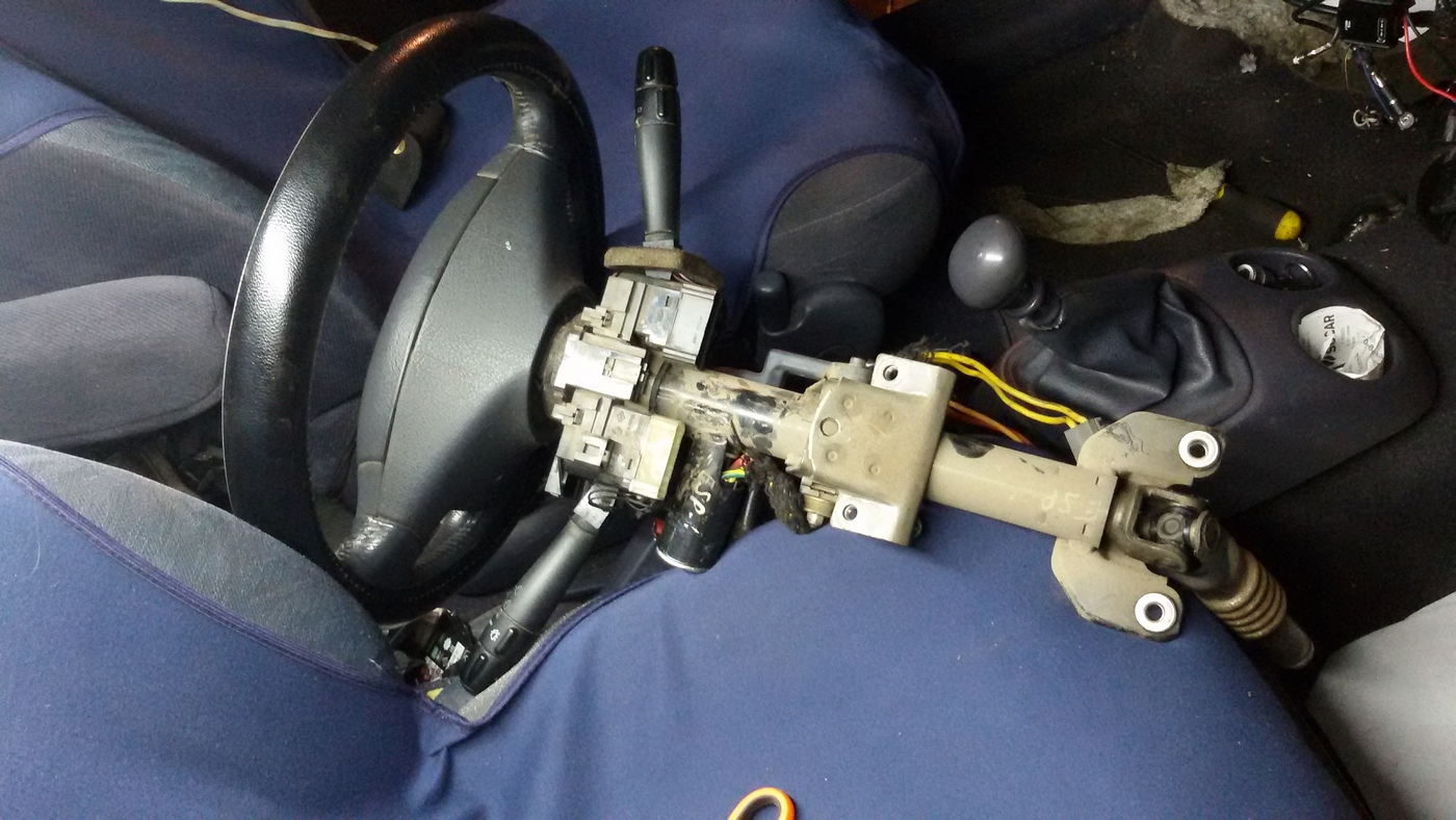

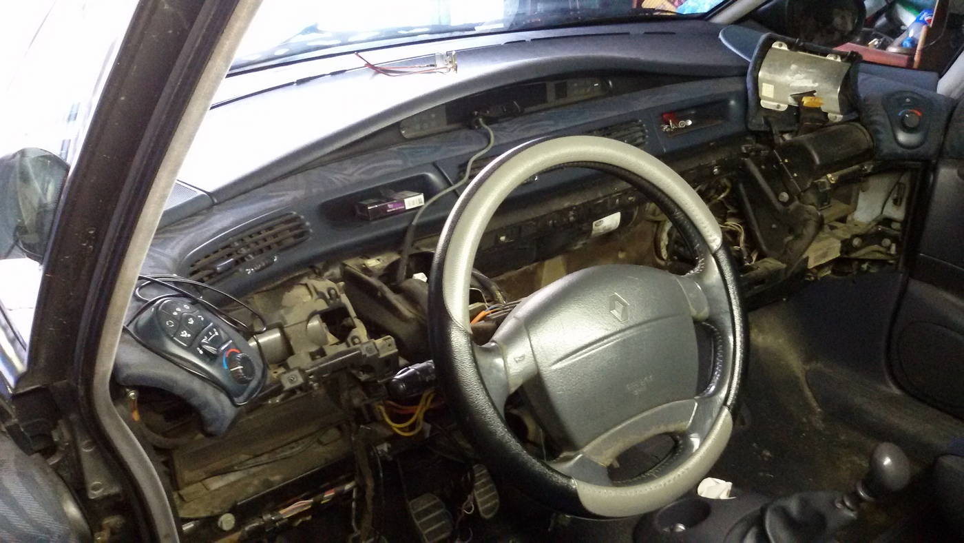

Щось через раз почала заводитися машинка. Коли ставив антену імобілайзера розплівся дротик, якось його вклав, але проблема залишилася.
Зараз підшукую нову антену імобілайзера 6025306224. Може хто знає де така приблуда є у Львові

Виявив причину глюка імобілайзера, контакт запобіжника!!!! Француз!

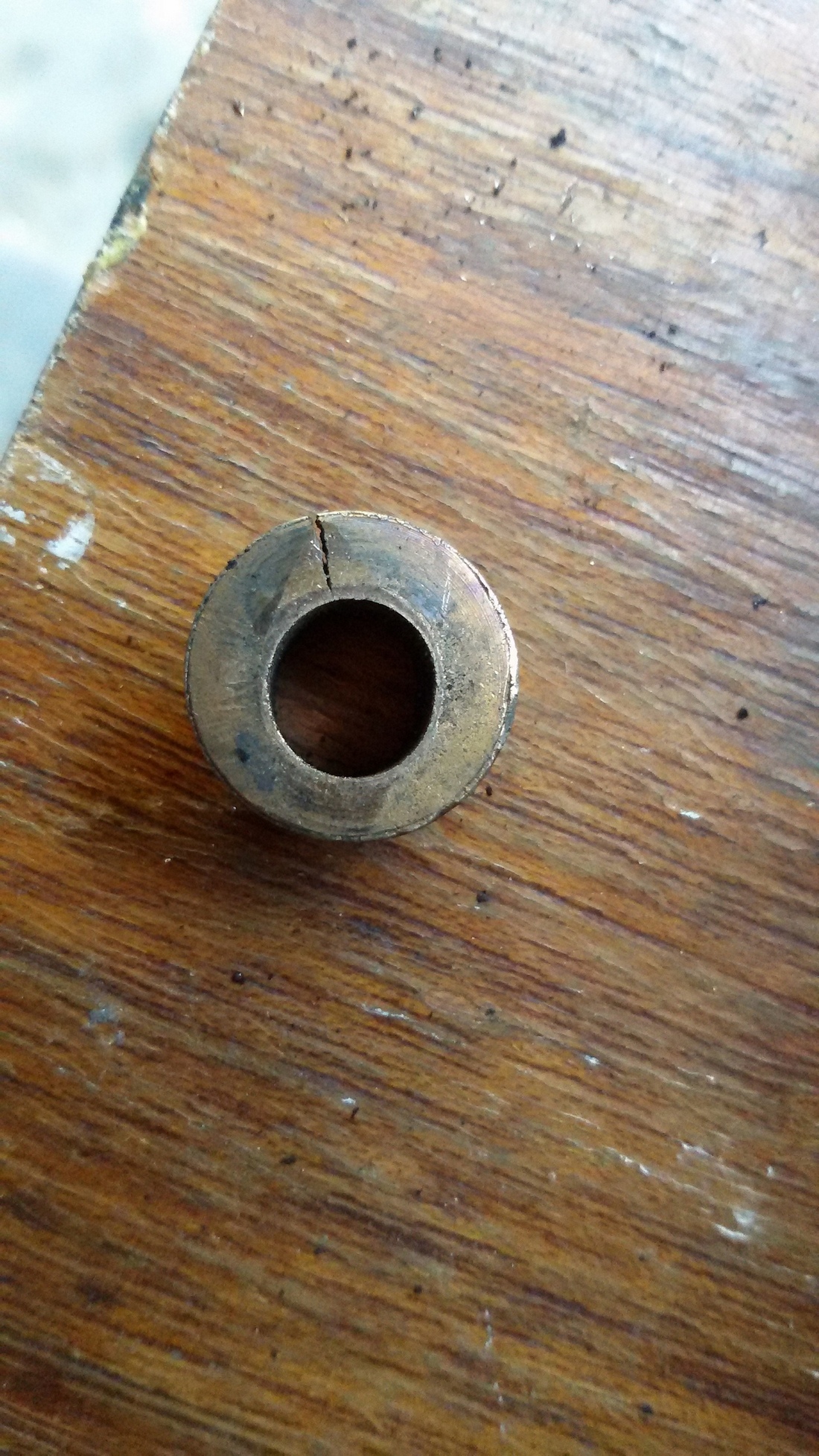

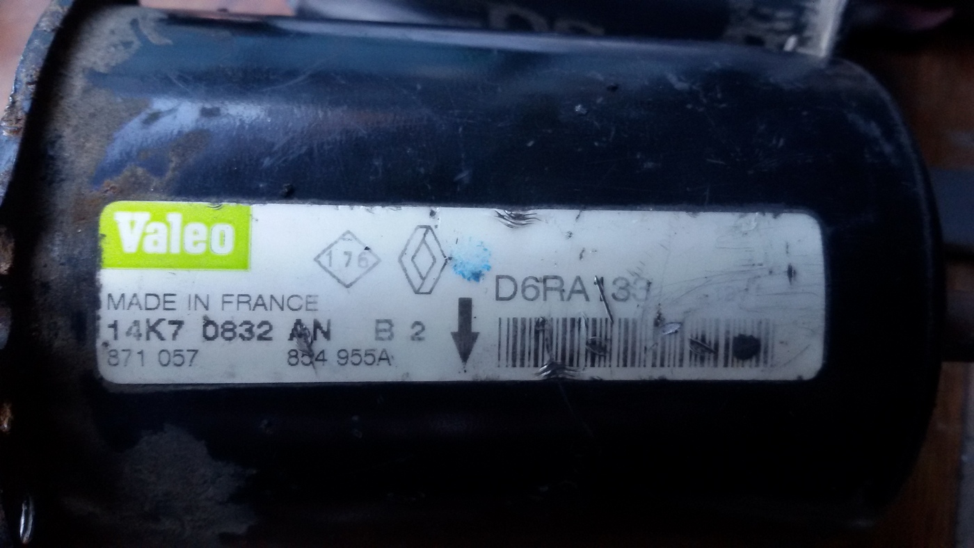

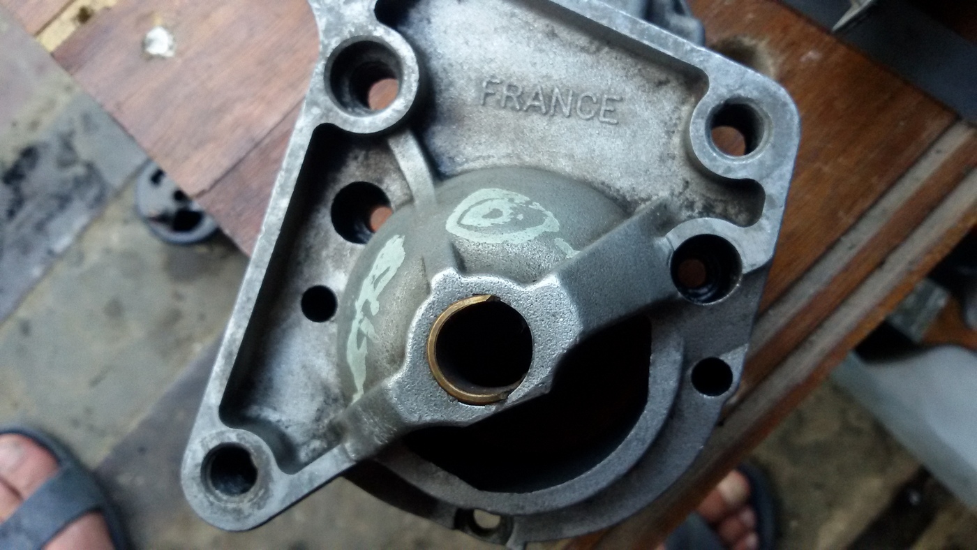

Прийшла пора заміни втулок стартера, втикнув! Видать далися взнаки частотої заводки, коли глючив імобілайзер.
Де крім "Бендікса" можна придбати сеі девайси, стартер ВАЛЕО???

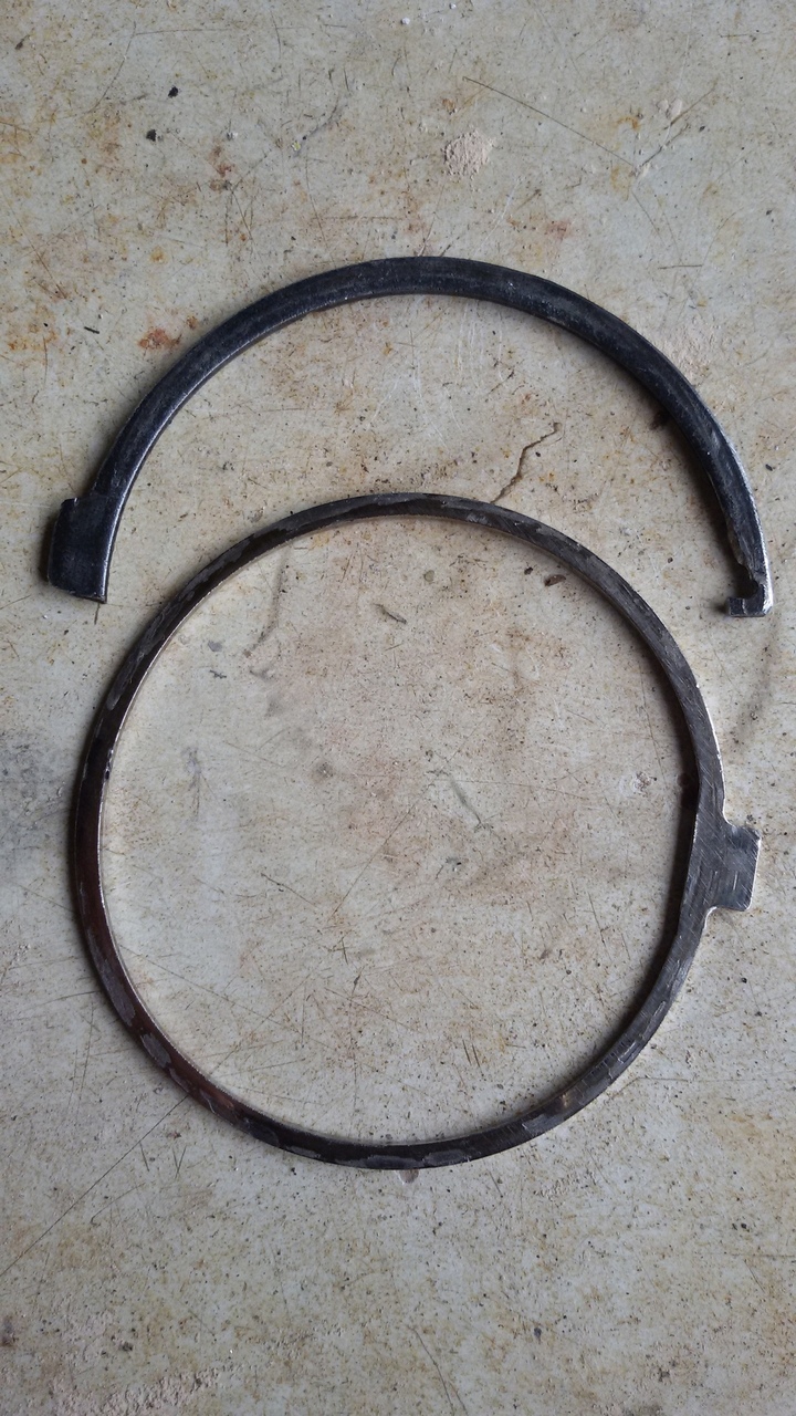

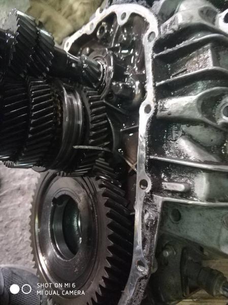

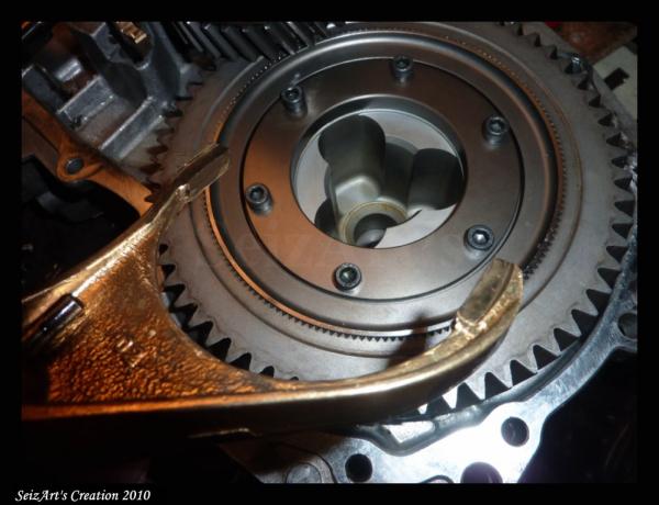

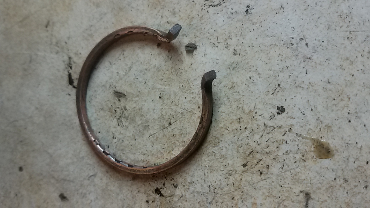

Перед самою выдпусткою сталася халепа з КПП космольотіка, обломалося стопорне кільце і висунулася з КПП ліва піввісь. Машина встала! Притягнув додому, зняв коробку і пильник. Як виявилося друга частина кільця залишилася в середині КПП. Повіз до коробочника і на наступний день забрав КПП і останки кільця. Чого його поломало? Почитавши нет знайшов, що розповсюджена проблема цієї КПП, вже після 2000року почали ставити упорні шайби, кільце в пазу не витримує з часом нагрузки. Шукаючи кільце по магазинах з замовленнями до 6-ти днів випадково наткнувся на стопорне кільце ступиці ЗІЛа і воно повністю підійшло, навіть трошки ширше, супер. Поставив і прихватив чотирьма точками півавтомата. Віддав токарю креслюнки для виготовлення упорної шайби, скоро знову зніму КПП і поставлю все на місце. Ціна оригінального стопорного кільця = 10євро, ЗІЛа = 0грн. і совєцка якість металу.
Друга частина кільця гарно застряла між шестернями, якби було на швидкості в зацепі, то могло би розірвати КПП, повезло. Проїхав вже 600км, політ нормальний.
Нехочу створювати теми! В зв'язку з сильною спекою, машина стоїть на сонці - видать двосторонній скотч не втримав мої два шильдика, пропали. Щось по Львову неможу знайти сей девайс, можливо хтось допоможе. Шильд Рено легко знайти, певно такий самий як і в кенгуриках, але хотілося би купити комплектом. Отакево загубив

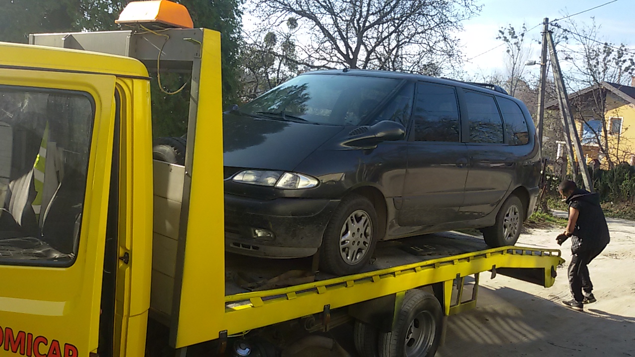

В п'ятницю приїхав додому з "комфортом", на евакуаторі. На Городоцькій біля Дністра з'їзджаючи з бордюру при повному вивороті рулі і давши газку..... виліз привід з ШРУСа. Виявилося, що чомусь його не втримало стопорне кільце. Заміна стопора і в суботу на обід знову на колесах
О бляха, і в мене таке було. А яка причина випадання шрусу? В мене мабуть виною тому були проставки для збільшення кліренс у.
Перший раз за 20тис. Щось я непобачив канавки під стопорне кільце.....
За***ло то кільце, поставив шайбу. Ставив в Солонці на СТО РЕНО, наразі гарно працює вже 2місяці.
