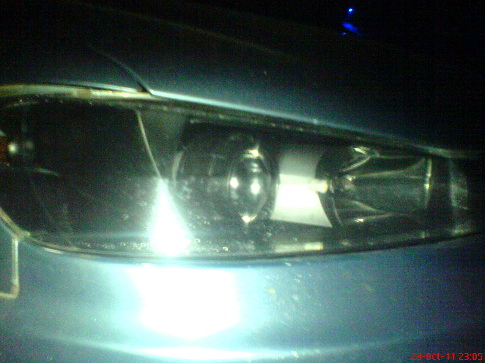

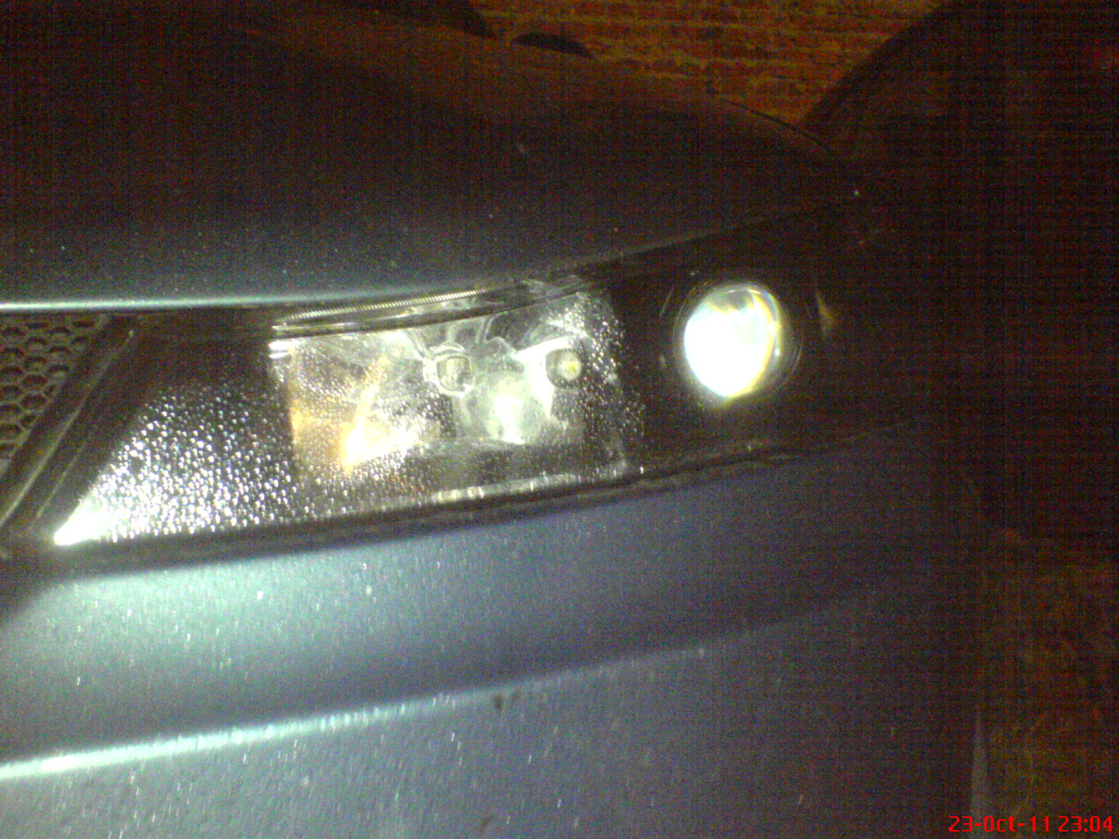

значить так. бюджет 680 лінза+120 ксенонові лямпи 4300 Н1
почав вчора все робити в 12.30, звершив в 20.00 %)

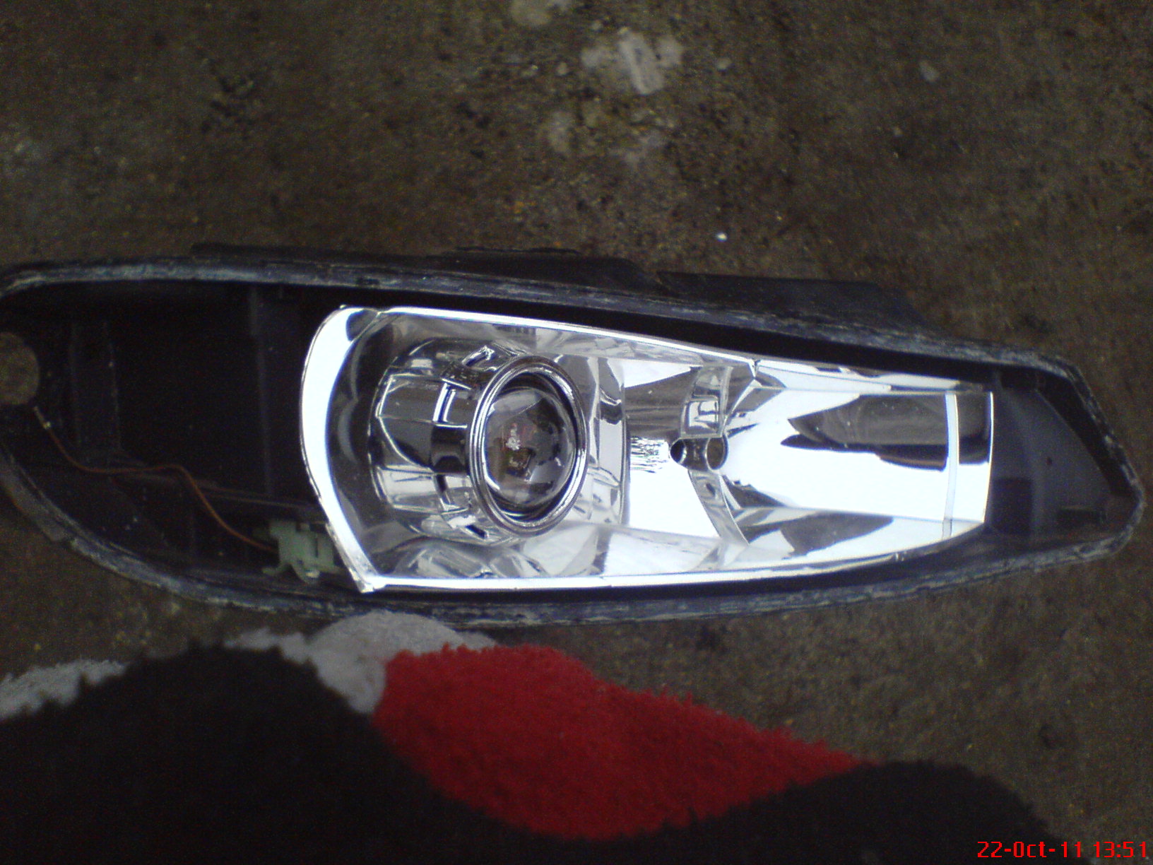

про позитивне - герметик, поліуритановий, або його ше називають узлвним (чорний, білий, сірий) розклюється легенько. 4 хв фару прогрів по краях і руками без викруток роздер.
перемалюва, тобто освіжив стару частину яку малював минулого року. помалював маски лінз, заклеїв рефлектор дальнього і прямо в корпусі фари щадув ревлектор ближнього в чорний. потім настала найбільша проблема - болта лінзи не вистарчало шоб затягнути його контргайкою на задній частині рефлекотра. мусів за допомогою дрельки, кусачок, напильника то все діло розточовати :confused
Приїхав Любчик, поміг підключити ті хітромудрі лямпи, виставити лінзи по лінії перед збирання фари.
насадив нового герметику, зклеїв всьо докупи, полетів на львів. світло - БОМБА! чітка лінія по боках і зпереду! я задоволений!
воно того вартує 8-)

нарешті :D :D :D а маску може не треба було в чорний... на дальньому світить і сток і + лінза дальнє, чи нє??? виставляти важко було???
Повідомлення Sluva » Пон, 24 жовтня 2011, 09:56
AnGeL92 писав:на дальньому світить і сток і + лінза дальнє
НІ!але в майбутньому можливо
AnGeL92 писав:а маску може не треба було в чорний
Це навіть не обговорюється :shout
Повідомлення hrdrive » Пон, 24 жовтня 2011, 10:01
як то маску не малювати? лишати її кончено-хромованою? нє...
на дальньому покишо світить тільки сток. але сьогодні підключу шторку лінзи.виставляти було важко бо - мені треба було спилювати всю задню частину рефлектора і там фактично нічо не лишилося від цоколя Н7, а плоска площина. тому треба було виставити її рівно по лінії.
Повідомлення AnGeL » Пон, 24 жовтня 2011, 10:03
Sluva писав:
лінзу тре тоже на дальнє підключати полюбе... нафіга тоді було брати бі-лінзи...
а за маску я просто спитав, я хз як воно виглядає... зробіть нормальні фотки фар вдень, і вночі як світять...

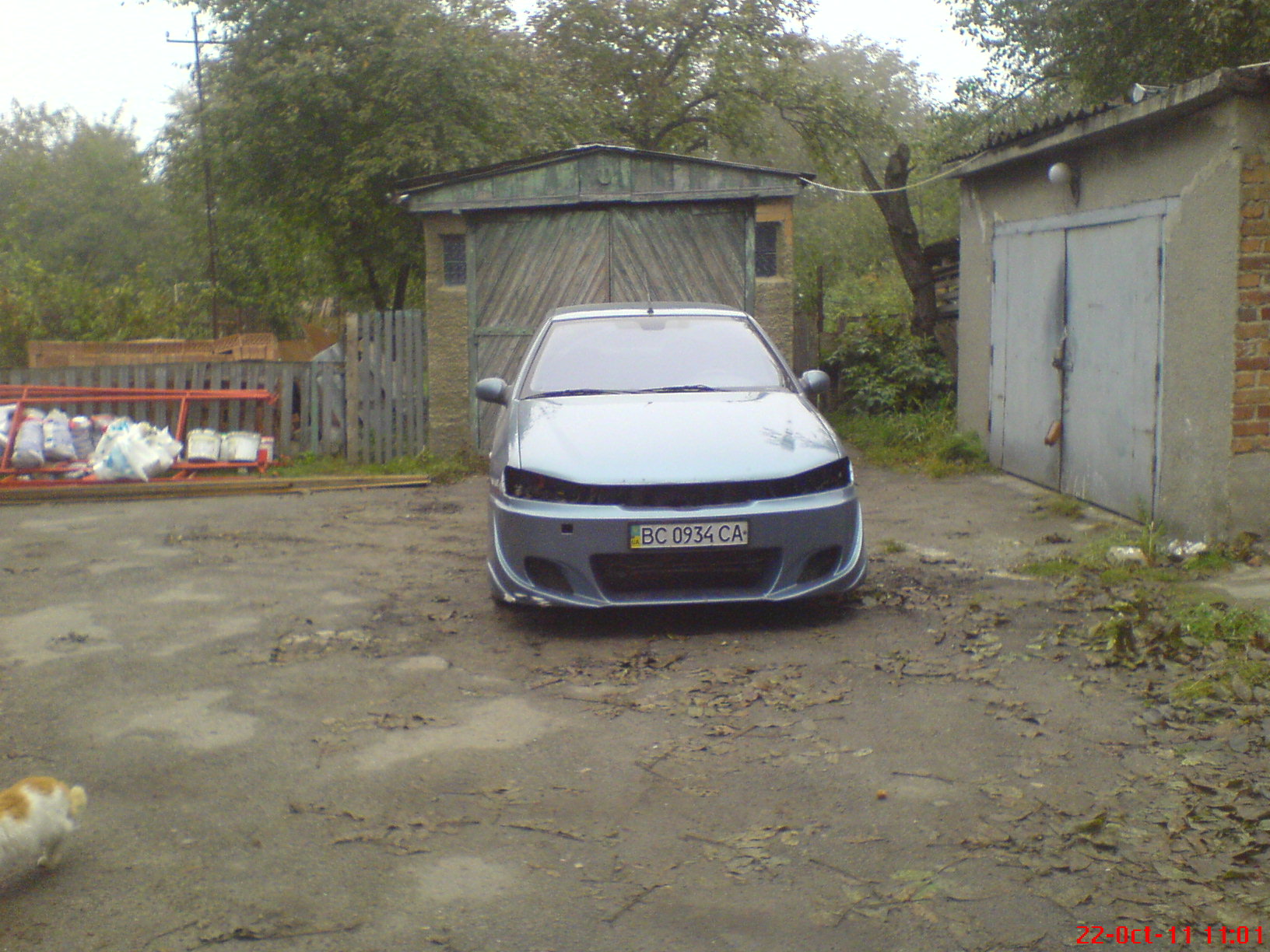

hrdrive, блін, давай на слідуючу неділю приїжджай під гуртожитки машиною ;) і шоб вже на стокових бамперах :roll :D

джип джипом, з включеними ПТФками кльово дивиться, з виключеними :bad та жовтуха там ні до чого ;) :sing
скільки від губи до землі?
