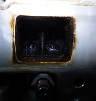

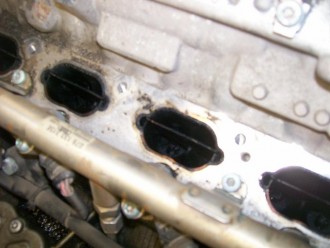

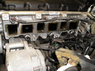

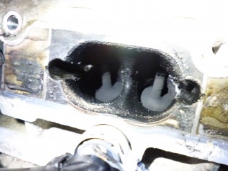

триста раз обдумано, все взважено і прийнято рішення не ставити на фсайки.
Нічого складного, і обладнання є. Окупається установка десь приблизно 50 тисяч, та і це не головне.
Головне те, що наприклад у ВАГ-групи авто с такими двигунами виникають доволі часто проблеми на 100 тисячах пробігу і без газу.
Ось туарег на монтажі ГБО, дивимось що всередені.
Ось зовсім інакший таурег
Пассат 2.0
Q7
Тому страшнувато братись за такі машини. Людині потім докажи що це не по твоїй вині шось там шось там.
Можливо щось і поміняється у найближчому часі, я не зарікаюсь, але наразі моя думка така.

Ну хз в мене 144 і все гуд...
Масла небере, проблем нема...

Povar, це від масложору такий засраний впуск????
Які притензії мають мати власники FSI на ГБО???

:D :D :D пасат туарег кушка
і ви ще кажете альфа не надійна :first

а що це в пасата по бокам за хрень?

sheva_lviv писав: Які притензії мають мати власники FSI на ГБО???
по типу "в мене шось з машиною сталось після того як я у вас газ поставив", а мені потім шукати що де і чому у людини з авто нема бажання, знаючи що це не наша вина.
ГБО зазвичай ставлять на авто приблизно 100 км пробігу і більше, а як раз там і починаються пріколи у майбутньому.

Taras:) писав: Ну хз в мене 144 і все гуд...
ти заглядав в середину? то що на фото то типова проблема двигунів з прямим вприском (чи то ФСІ чи то GDI чи JTS) - нагар на впускних клапанах і каналах - жору масла нема просто з пробігом суттєво просідає динаміка... поки в один момент клапан не застрягне у втулці :D
люди пробують то всякими розкоксовками, хімією і т.д. лікувати..
