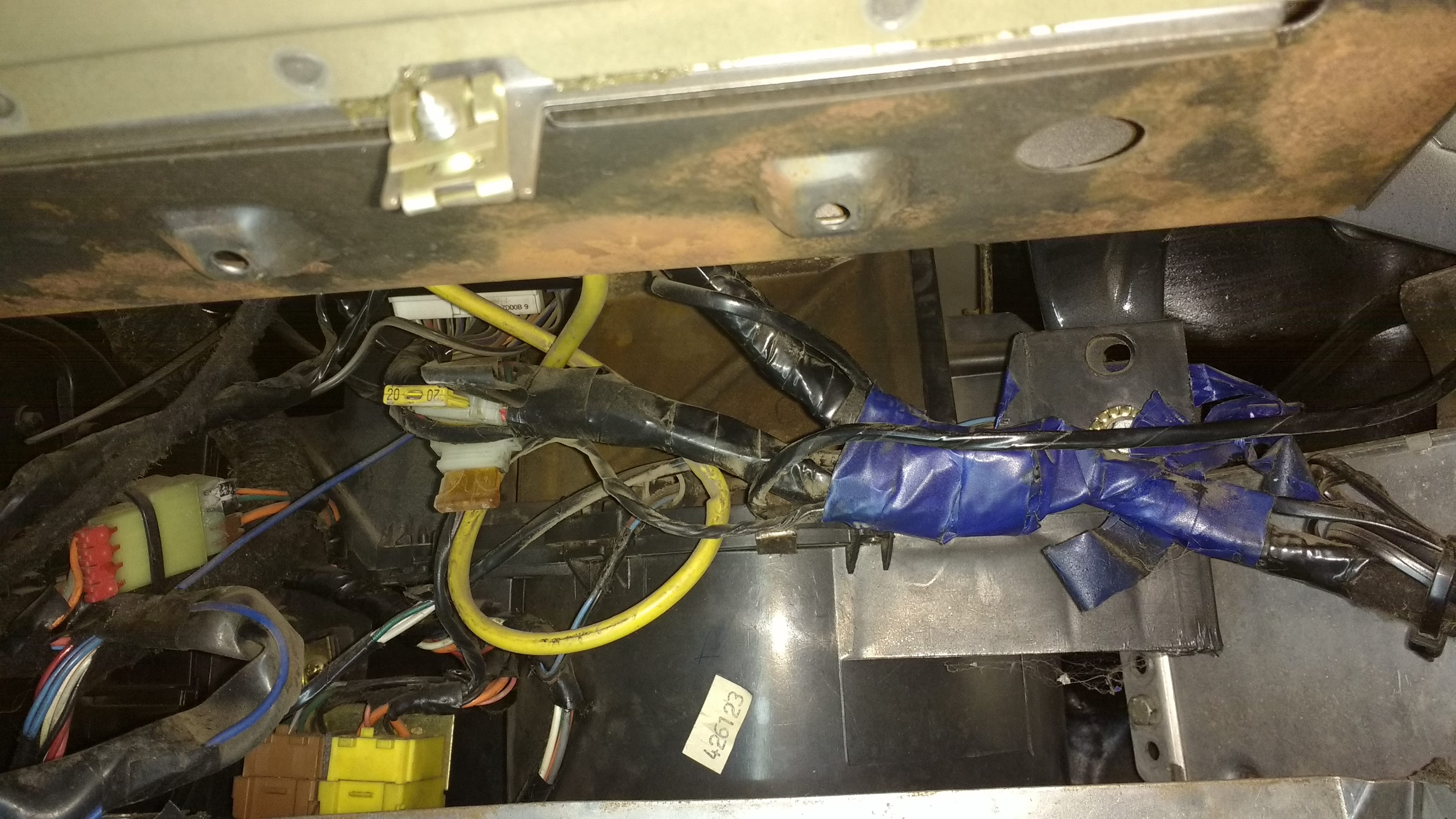

Кароче проблема з запотіванням вирішена. Все таки я був правий, заслонка була закритою, але причини я не шукав, просто тимчасово зняв тягу і відкрив заслонку закріпивши її хомутом. Весною буду дивитись в чому проблема, бо робити це надворі, вночі при -10морозу не дуже приємно.
На фото позаду тюнінгу з синьої ізолєнти видно вже відкриту заслонку.

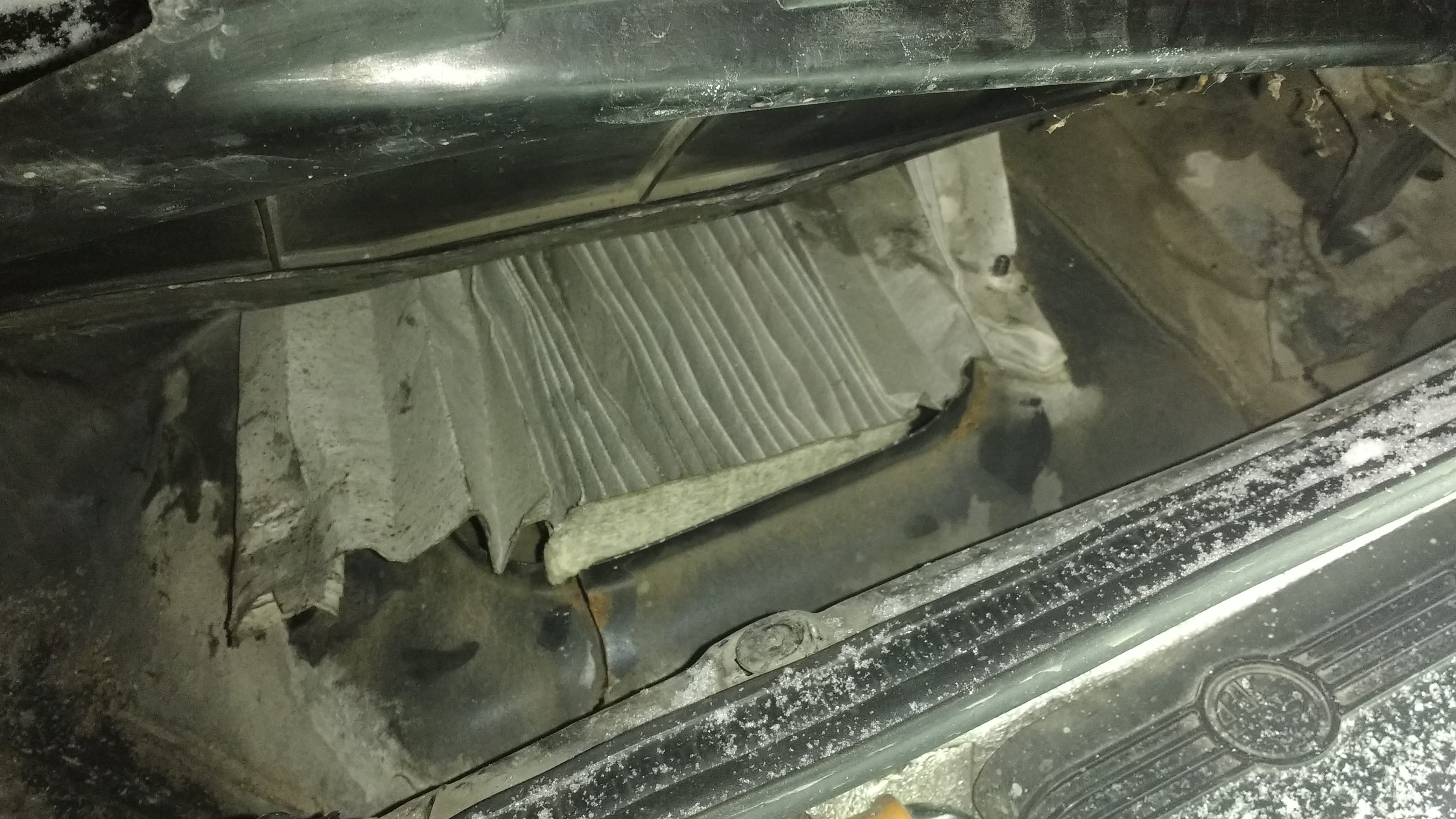

А фільтр... фільтр то окрема історія знявши панель, побачив таку картину
Краще б я цього не бачив :facepalm зато він був сухіший сухого :-) ставити його назад не має сенсу, тому викинув, і дописав в блокнотику до списку покупок.

Ростик1 писав: А фільтр... фільтр то окрема історія знявши панель, побачив таку картину
ОГО
а мене тут совість гризе, що в мебе на авто не купив цього разу фільтра салону, бо в наявності не було і вирішив наступного разу або весною замінити

Ростик1, конструктивна проблема цієї заслонки відсутність кінцевиків( просто якийсь період часу вона жужить відкривається або закриваются) щодо фільтру там його взагалі не передбачили, попередній власник зробив з чого мав, я тож на фіаті так робив з фільтром від ланоса( ліпше ніж ніяк)

Не може бути, що не передбачено. На 155-й Альфі 1994 року він передбачений, а на ЖТВ 1996 нема?

Є версії з фільтром є без, в мене була темпра 94р то та сама база 155, то там не було, 155 тож бачив без нього.
