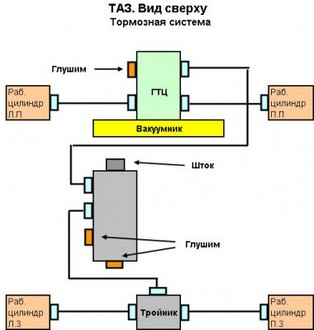

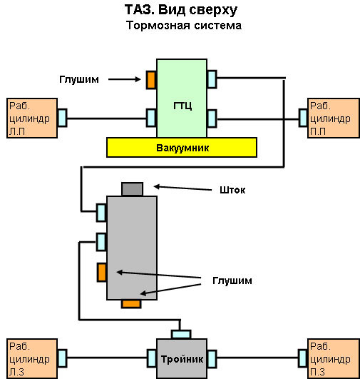

Установка здесь
http://www.lada.cc/articles.phtml?rubri ... cle&id=160
2-х контурная тормозная система ВАЗ 2108
Здесь:
http://www.lada.cc/articles.phtml?rubri ... icle&id=48
Плюсы схемы.
1.Одинаковые усилия на левых и правых колесах автомобиля.
2.Регулятор начинает регулировать усилие на задних колесах в более широких пределах (он и раньше умел это делать, но только на одном колесе, из-за особенностей устройства)
Минусы схемы.
При отказе контура "левое переднее - правое переднее" эффективность торможения резко падает.
