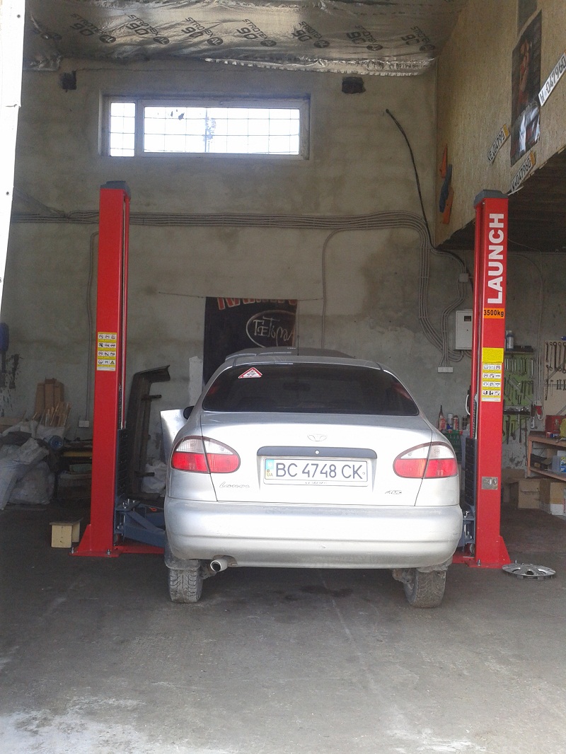

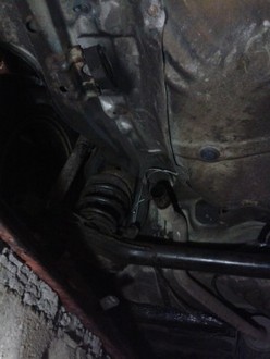

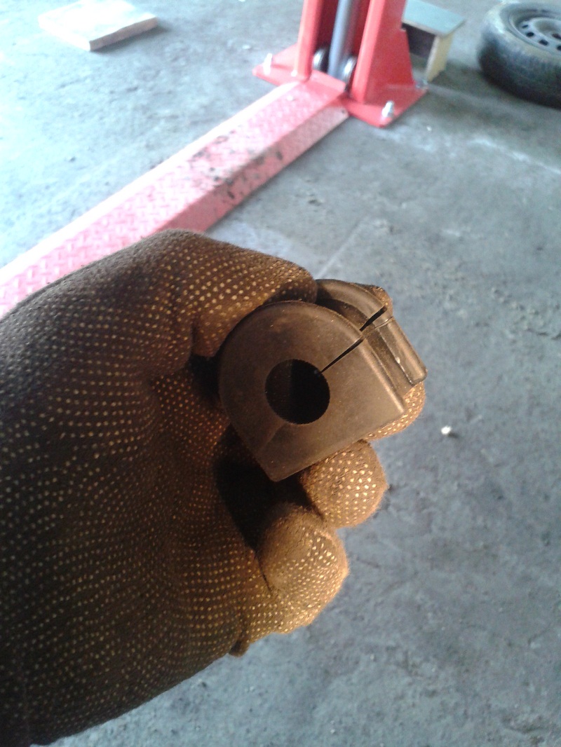

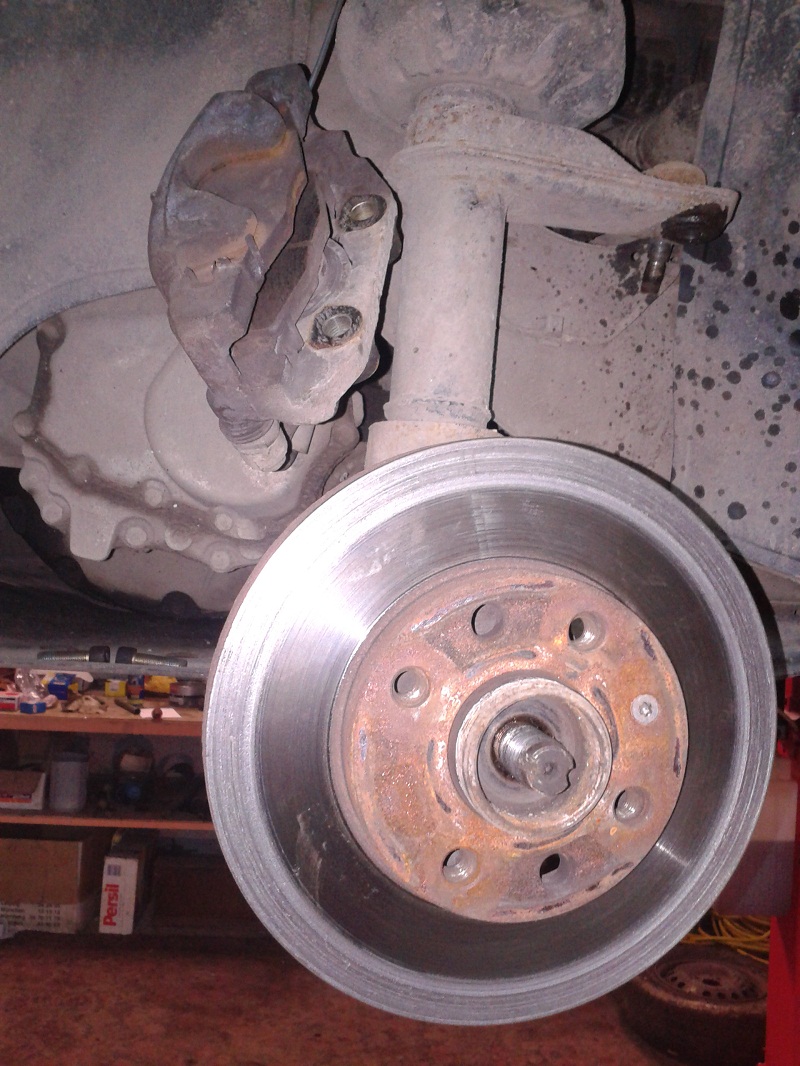

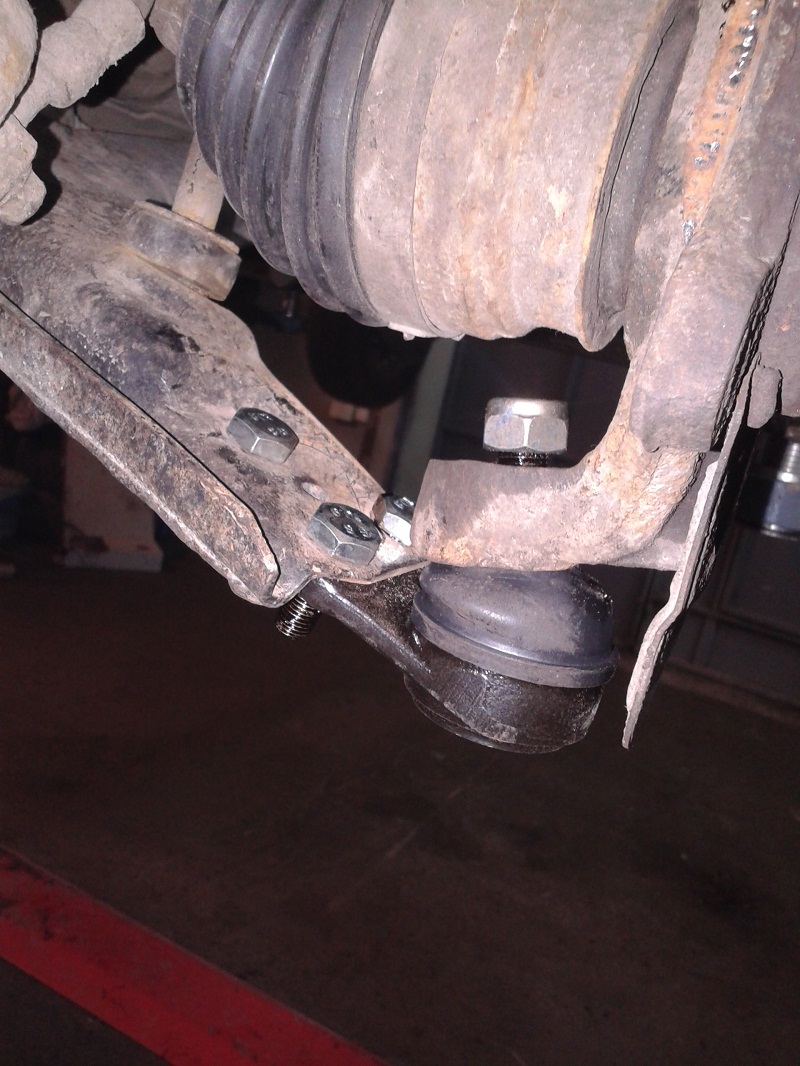

Повідомлення valera » Нед, 08 квітня 2012, 12:33

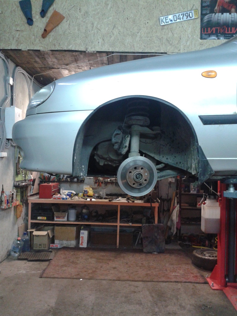

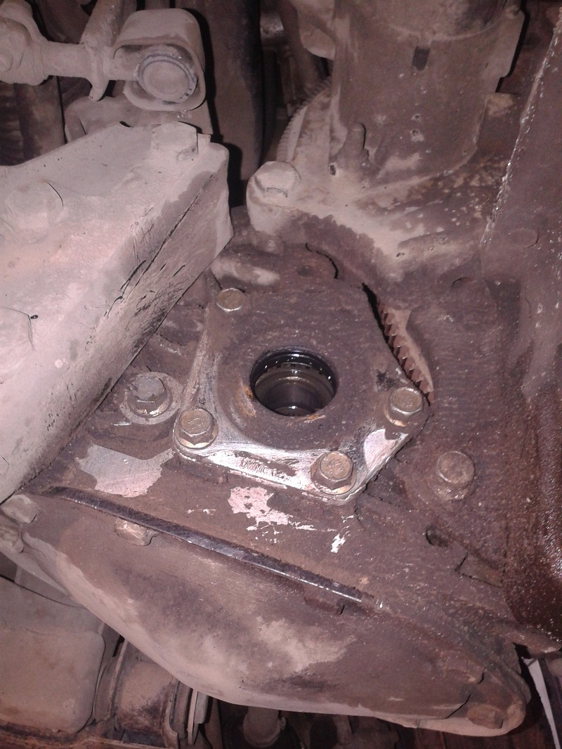

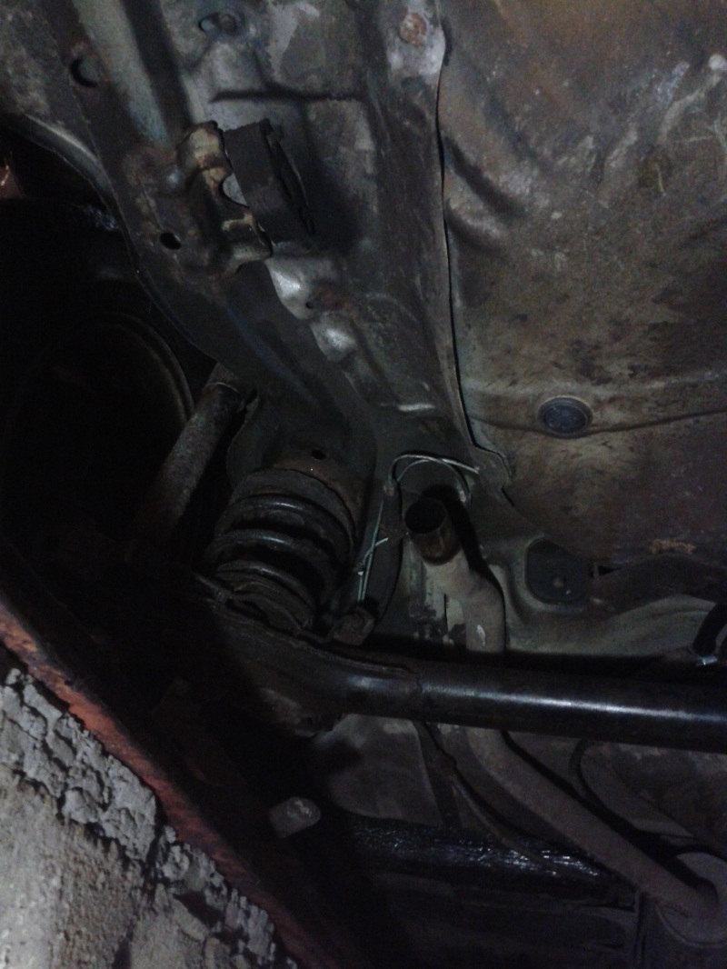

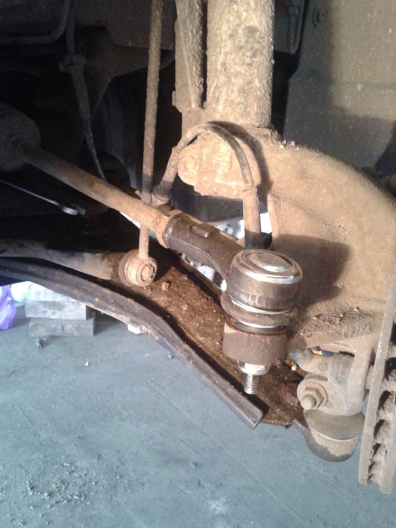

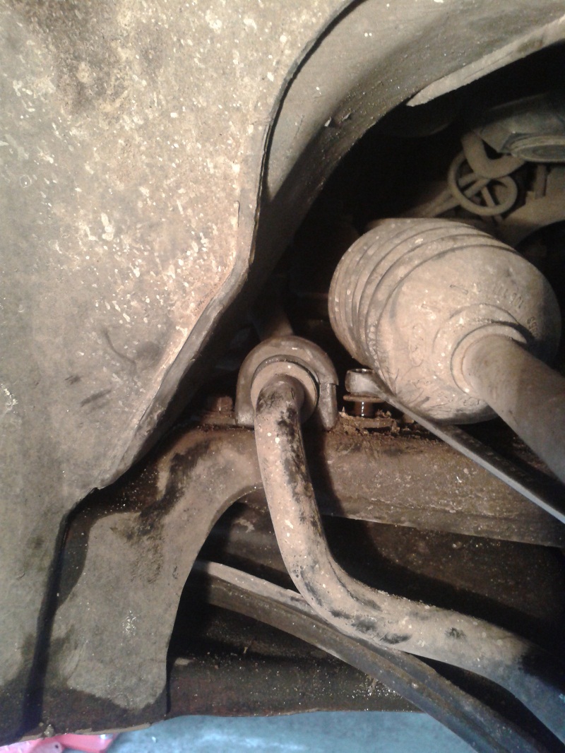

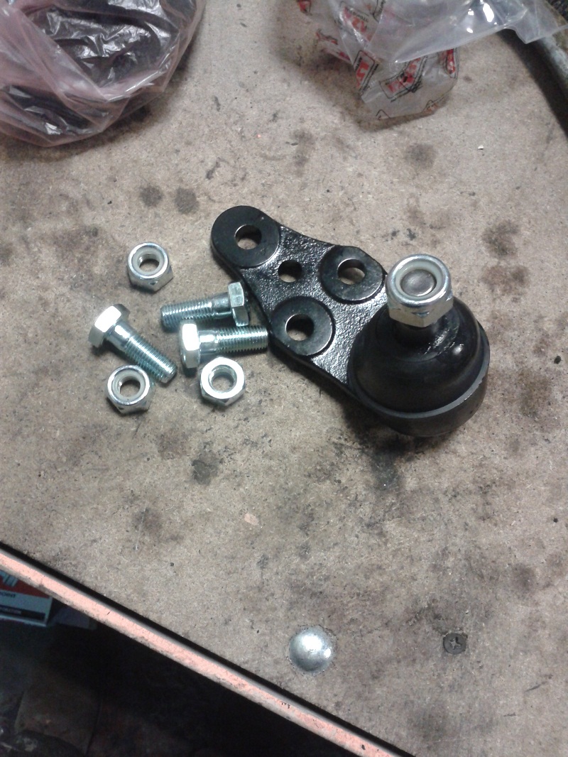

Ремонт автомобіля Lanos.
Заміна сальника півосі на КП
Заміна кульових опор передньої підвіски
Заміна підшипника ступиці передньої підвіски
Встановлено нові втулки стабілізатора
Замінено рульові наконечники

Повідомлення LEgEnDA » Нед, 08 квітня 2012, 12:57
valera, там нові тормозні диски? чому вони так витерті не зрозуміло?

Повідомлення valera » Нед, 08 квітня 2012, 13:15
LEgEnDA, то гальмівні диски не нові. Машина одного старшого дядька (таксиста) з пробігом десь 140 тис. але вони якісь лєві стоять, точно не ланосовські, і по розмірах завеликі. Отвори не сходяться і на болтах, і центральний завеликий десь на 3-4 мм. Але людина їздить і міняти на правильні не збирається, каже таку купив і так хай їздить. :surprised

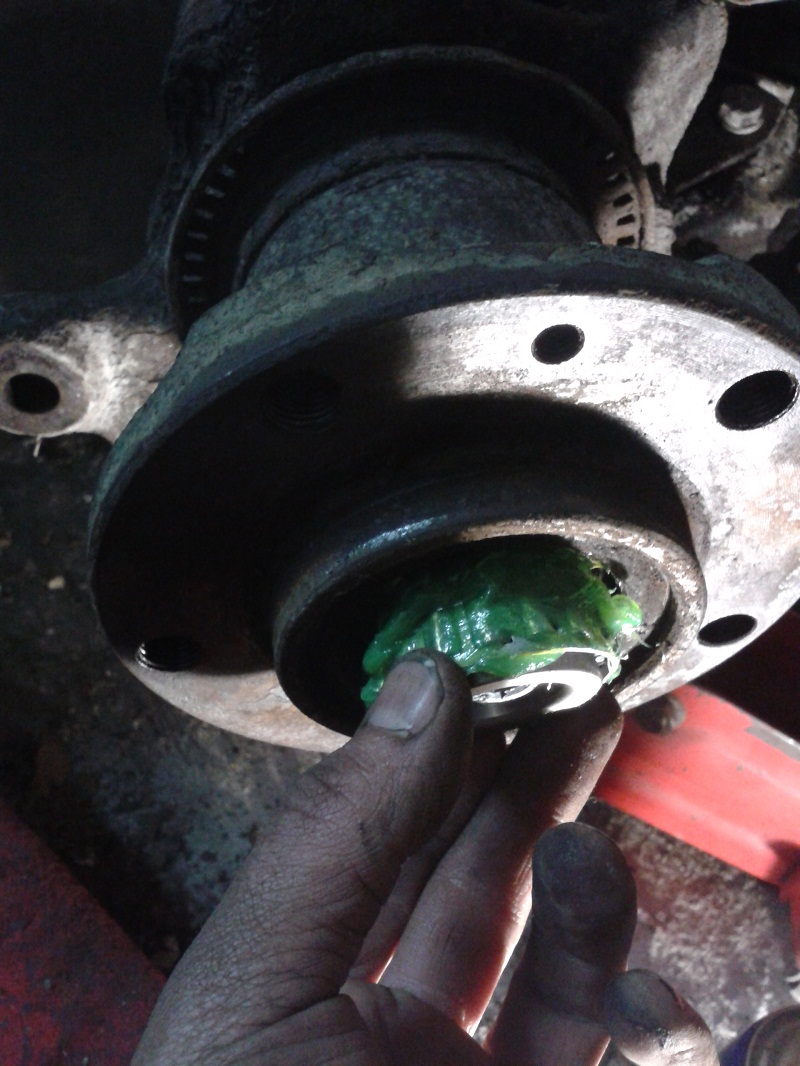

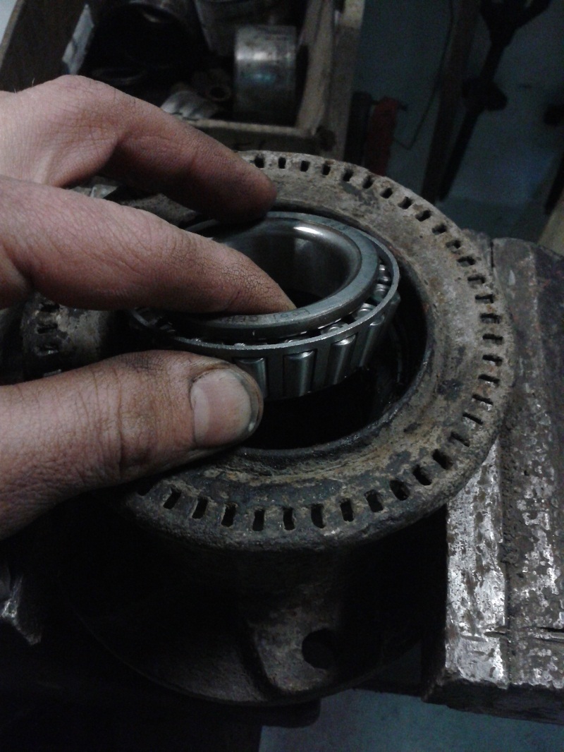

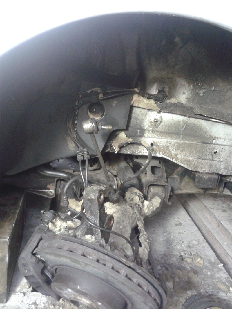

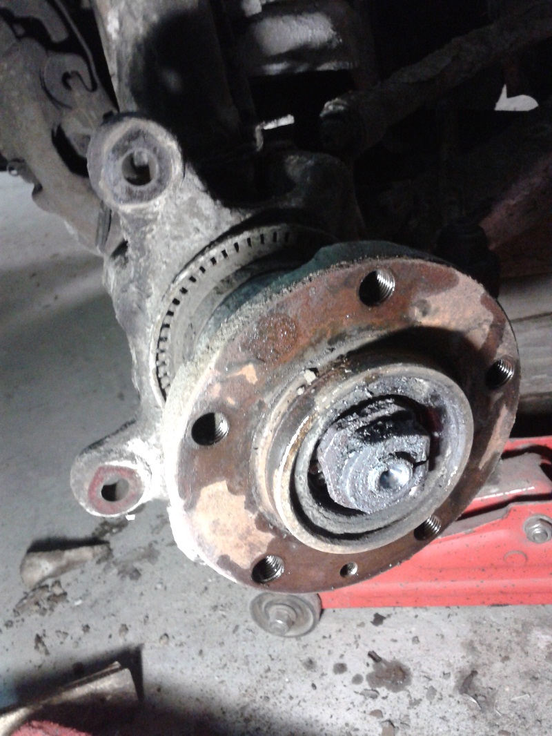

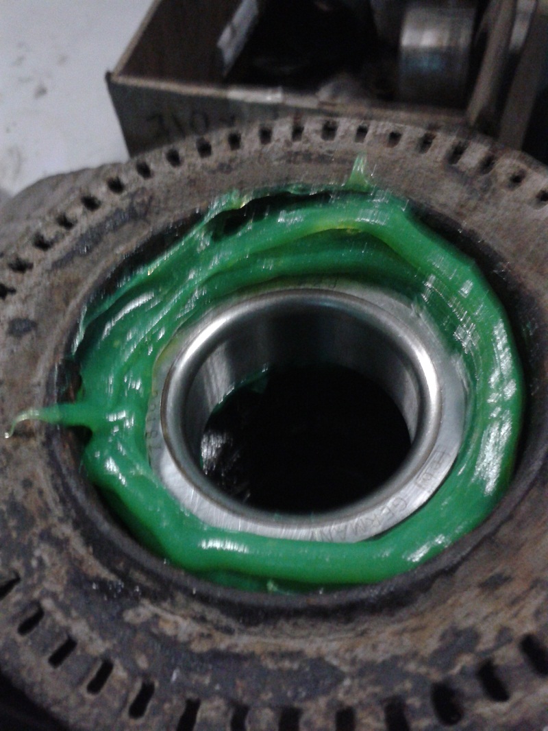

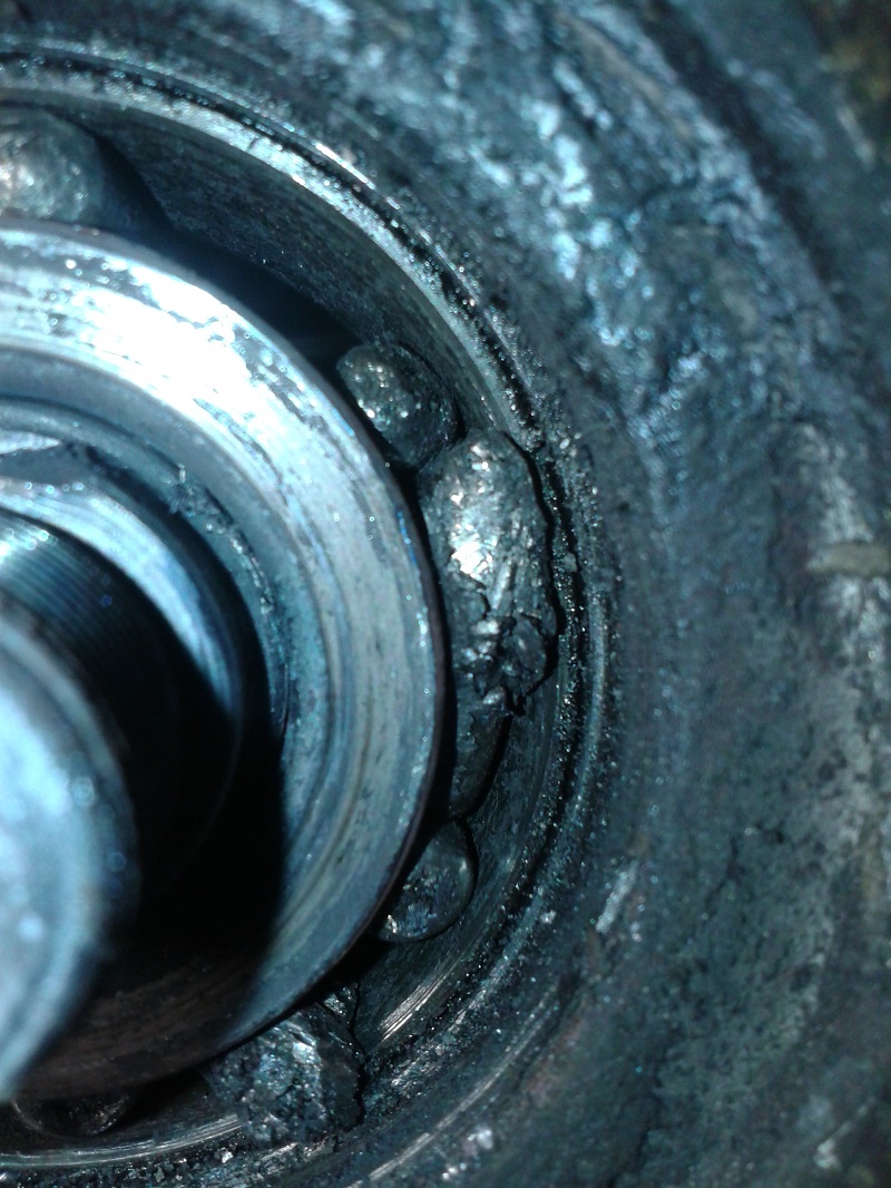

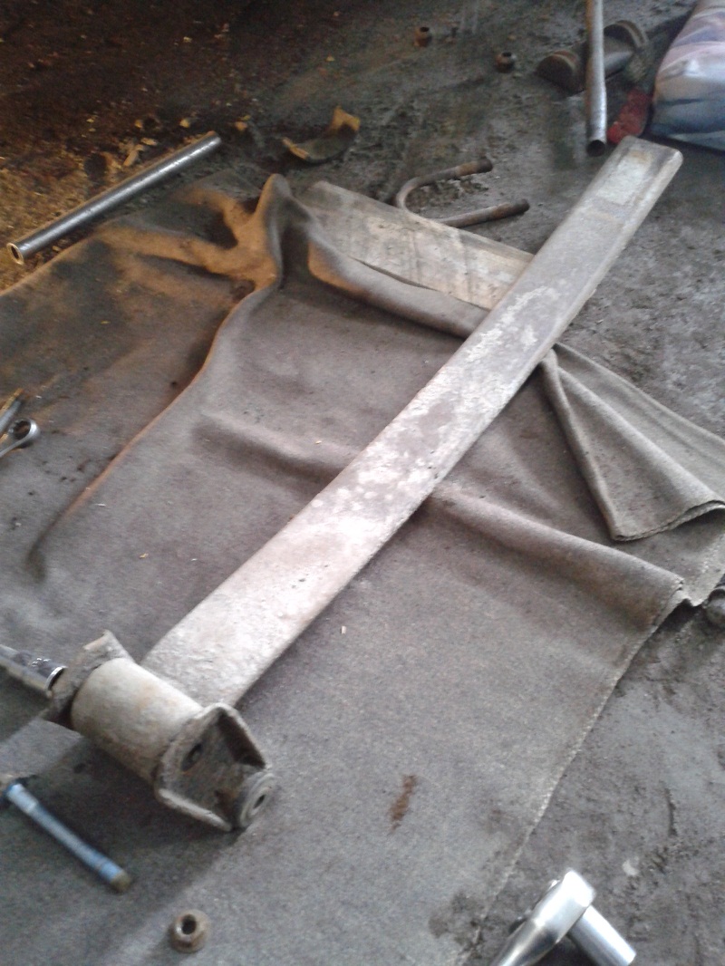

Повідомлення valera » Нед, 08 квітня 2012, 13:53

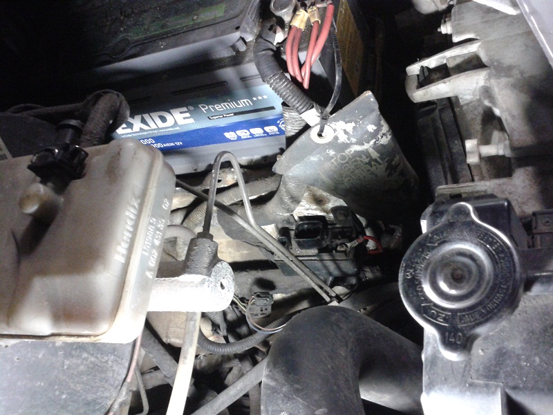

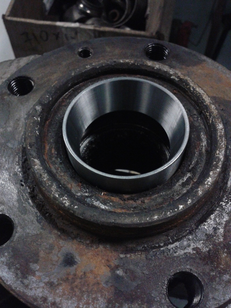

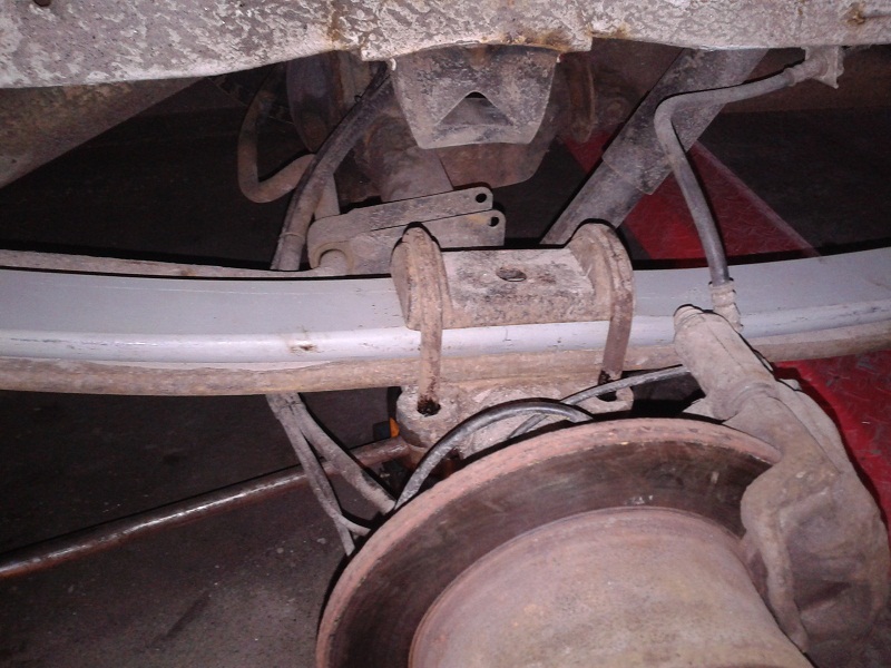

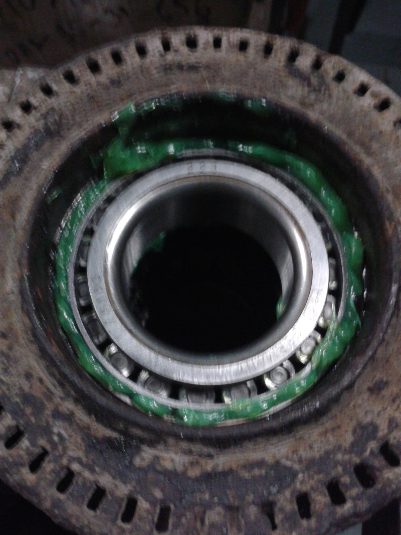

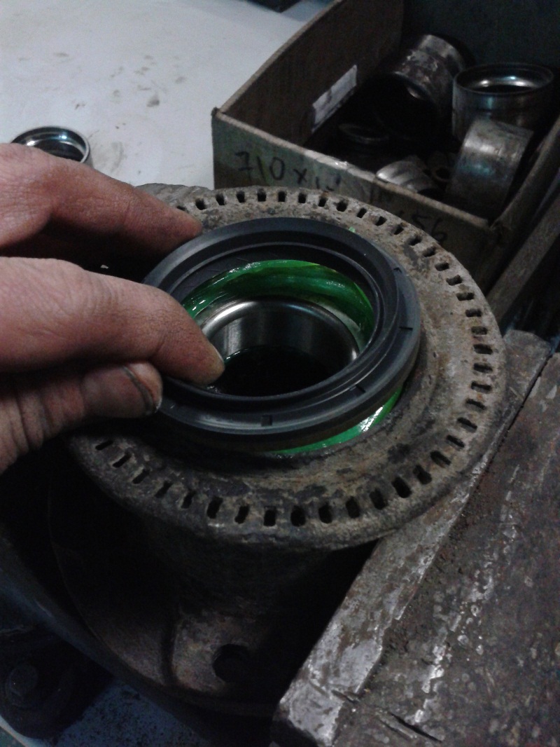

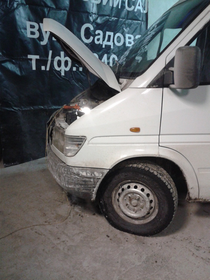

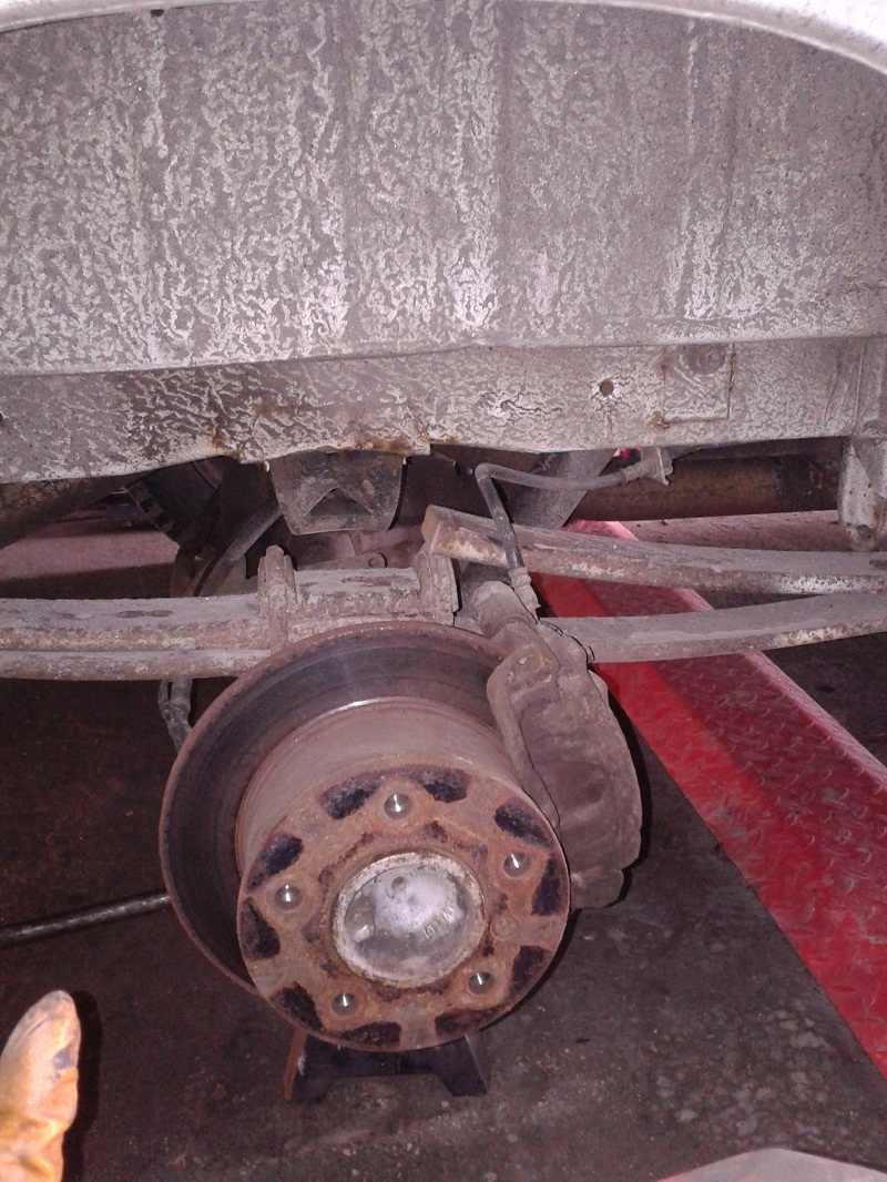

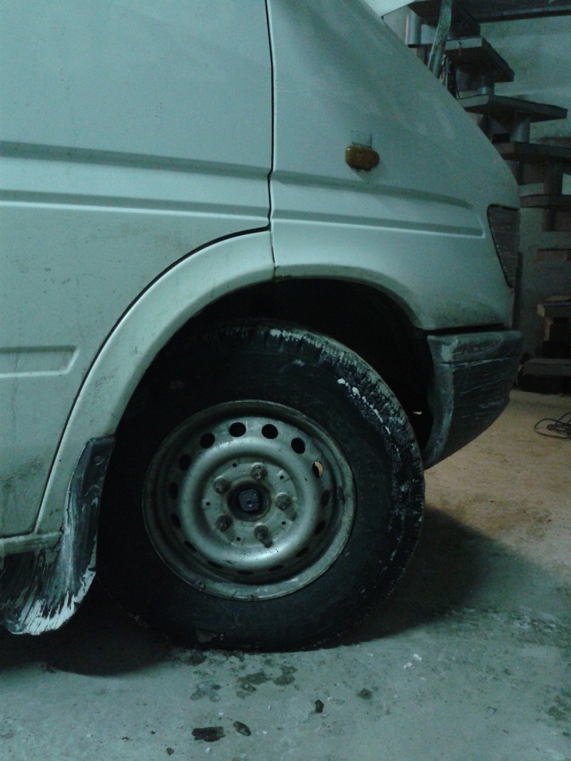

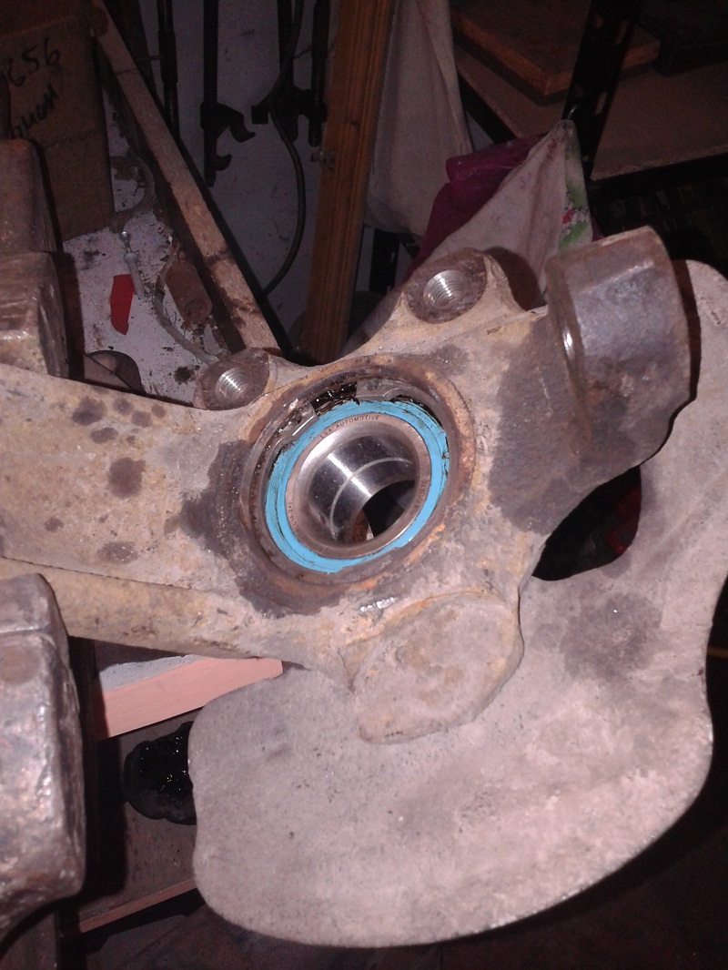

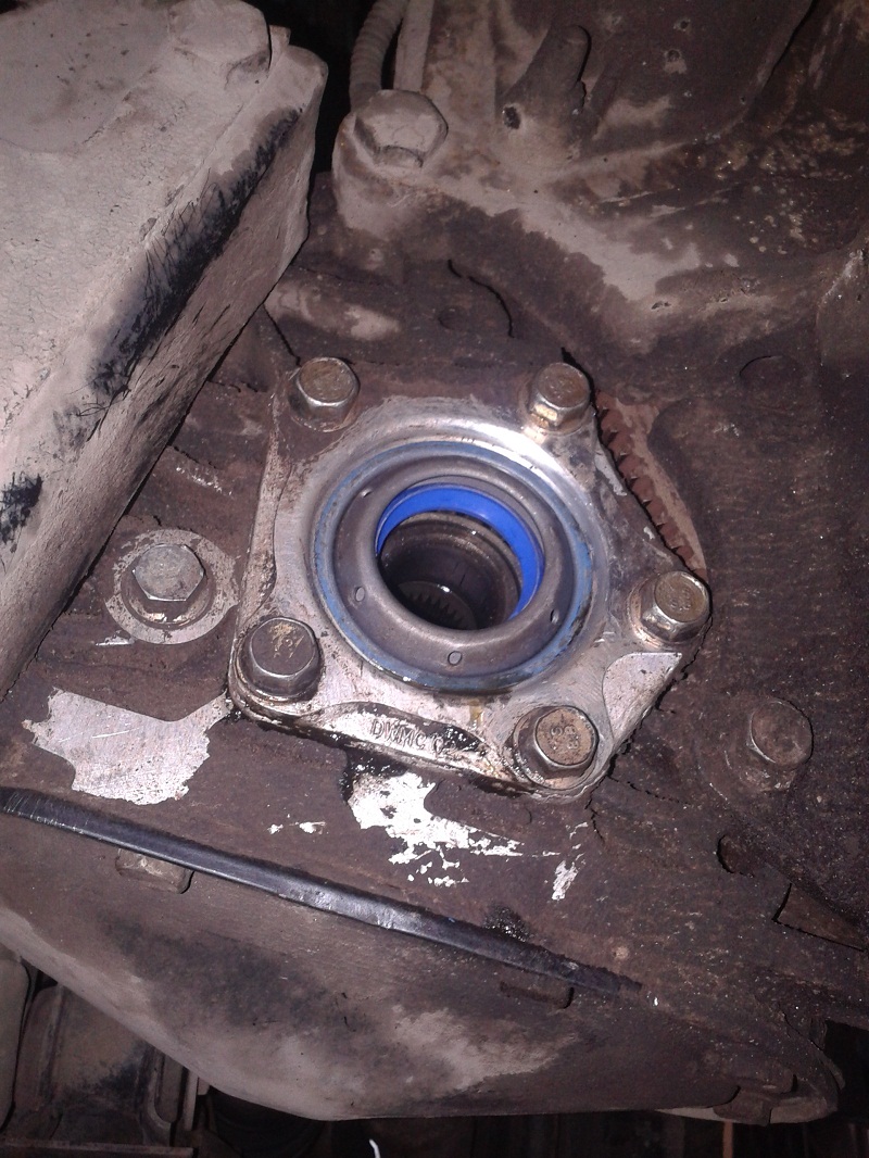

Ремонт Mercedes Sprinter. (заміна рессори, підшипника ступиці, реле накалу)
Встановлено новий лист
Знятий лист
Зламаний корінний лист ресори задньої підвіски

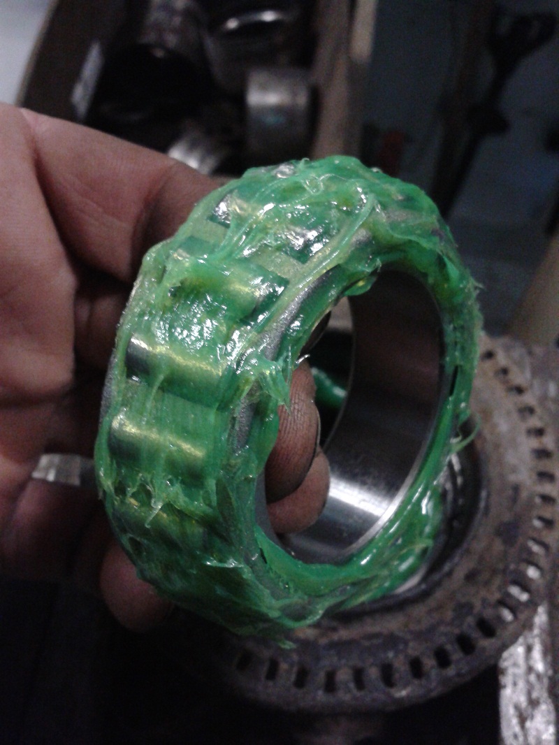

Новенький сальник...
Монтаж нового підшипника

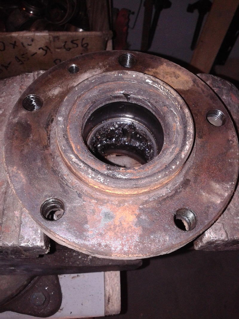

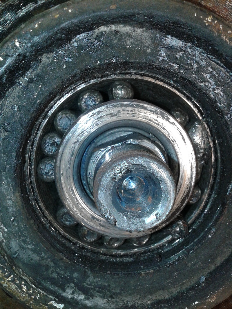

Демонтована ступиця
Роліки просто повилітали по дорозі...
Ось в такому жахливому стані був підшипник, коли автомобіль приїхав до мене прямо з рейсу, з Білорусії.

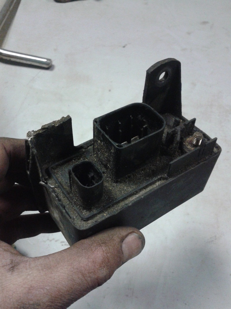

Демонтоване, несправне реле
Заміна реле свічок накалу

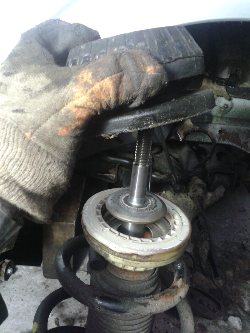

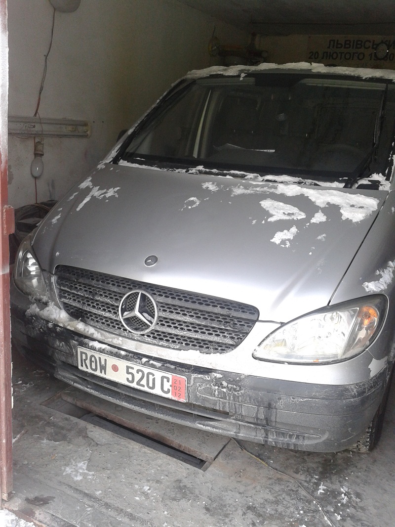

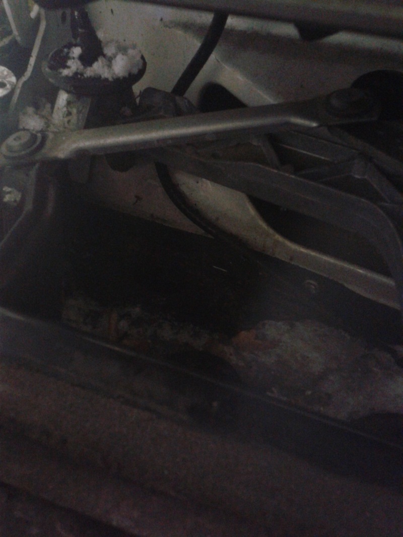

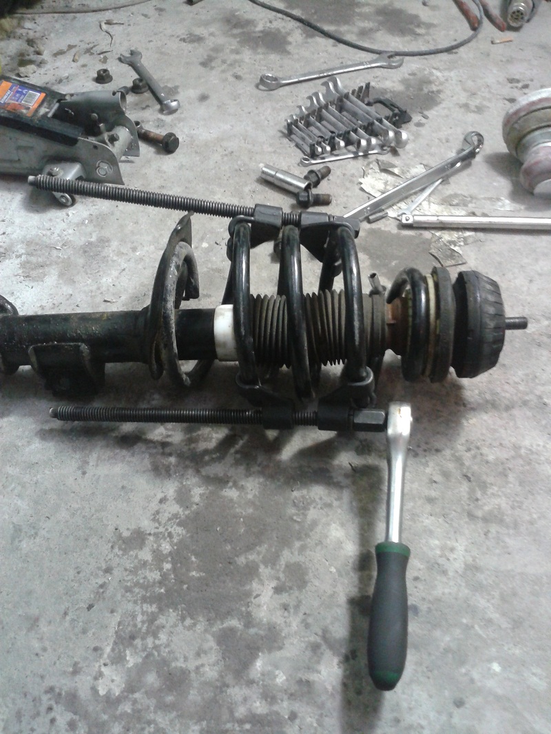

Повідомлення valera » Нед, 08 квітня 2012, 14:54

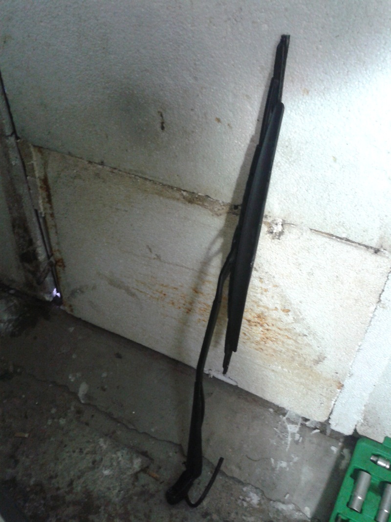

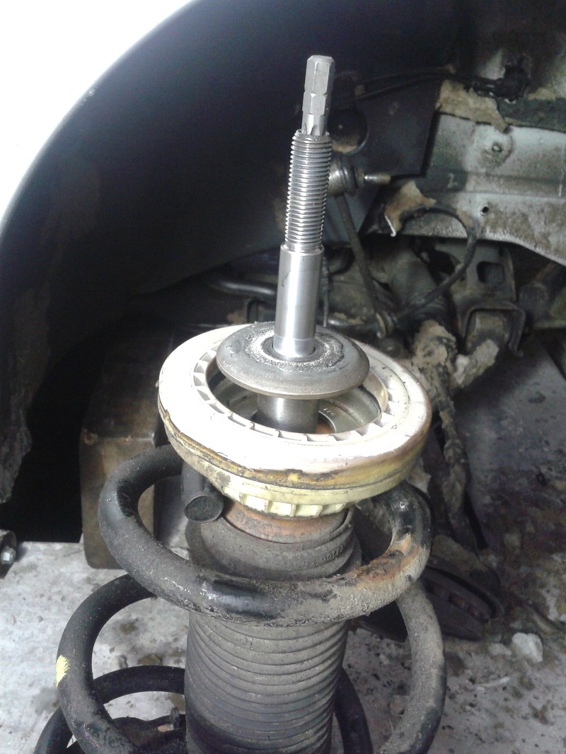

Заміна зламаної пружини переднього амортизатора в свіжопригнаному Mercedes Vito 112.
Монтаж нової пружини...
Опорна подушка...
Зламана пружина...
Вставлено опорний підшипник...

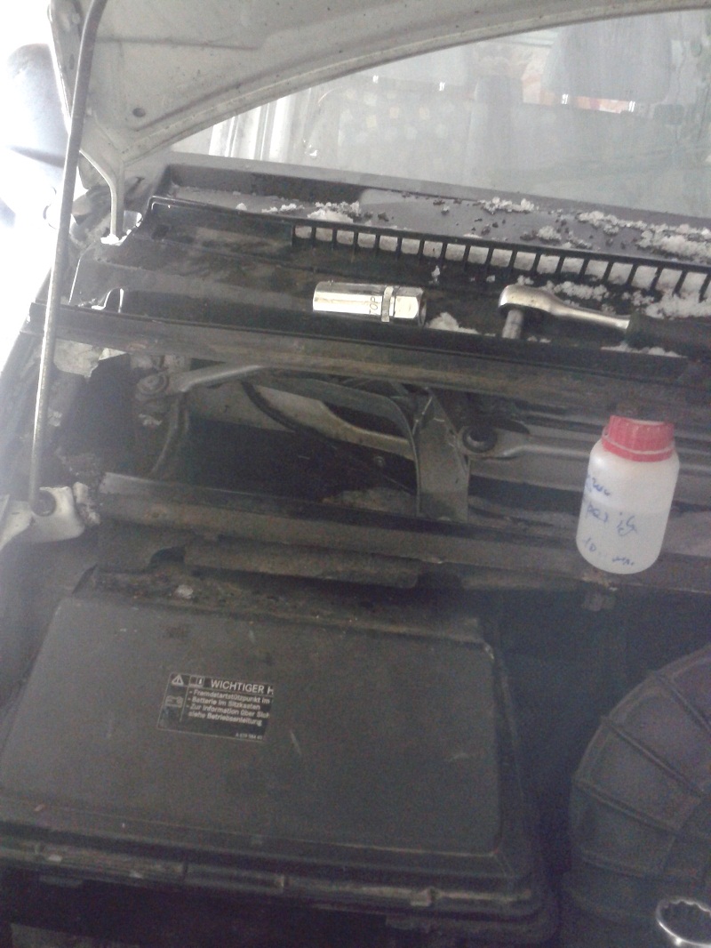

Доступ до амортизатора досить обмежений.
Щоб добратись до місця кріплення амортизатора прийшлось знімати склоочисну щітку.

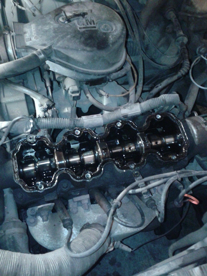

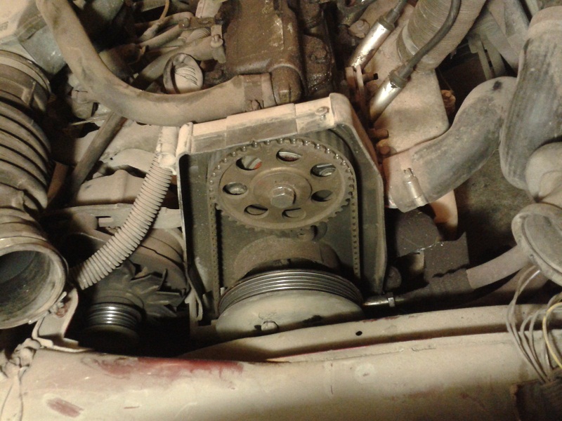

Повідомлення valera » Нед, 08 квітня 2012, 15:49

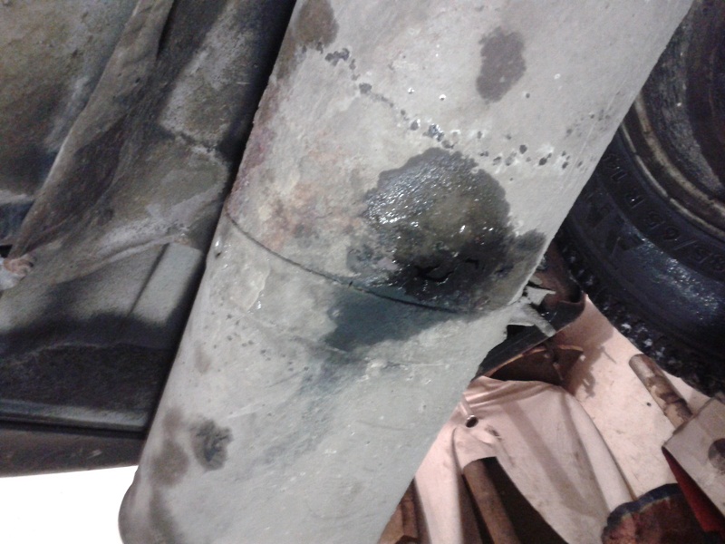

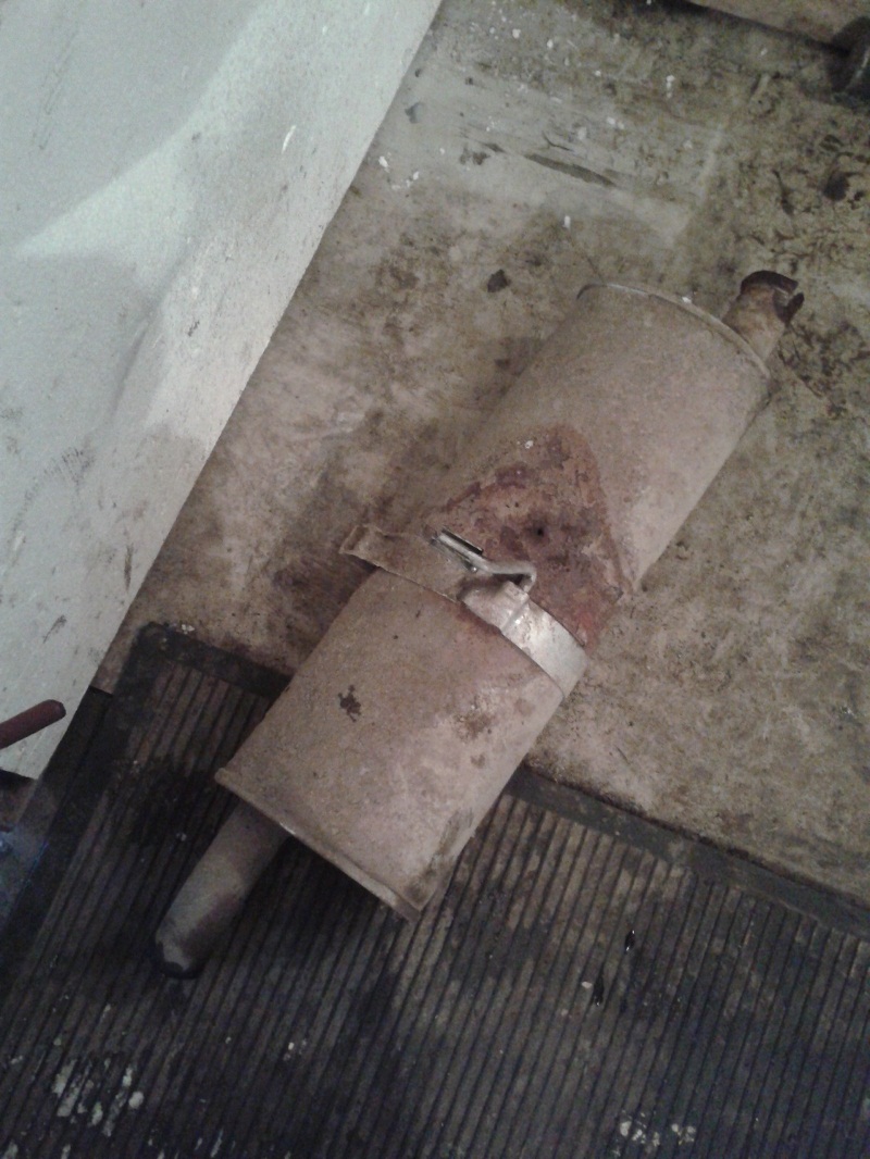

Оpel Astra
Трохи продовжили йому життя...))
Демонтований глушник
Прогорів задній глушник вихлопної системи автомобіля
Заміна ремня і роликів ГРМ
Нова прокладка
Заміна прокладки клапанної кришки двигуна
