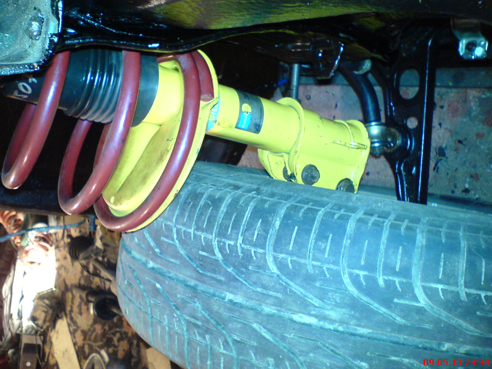

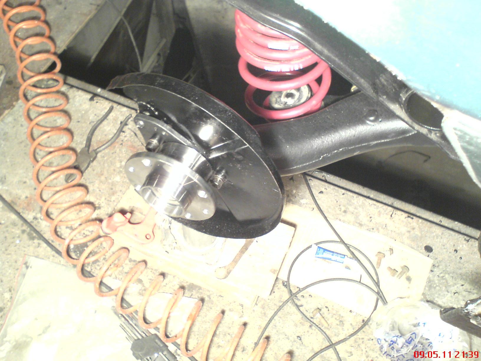

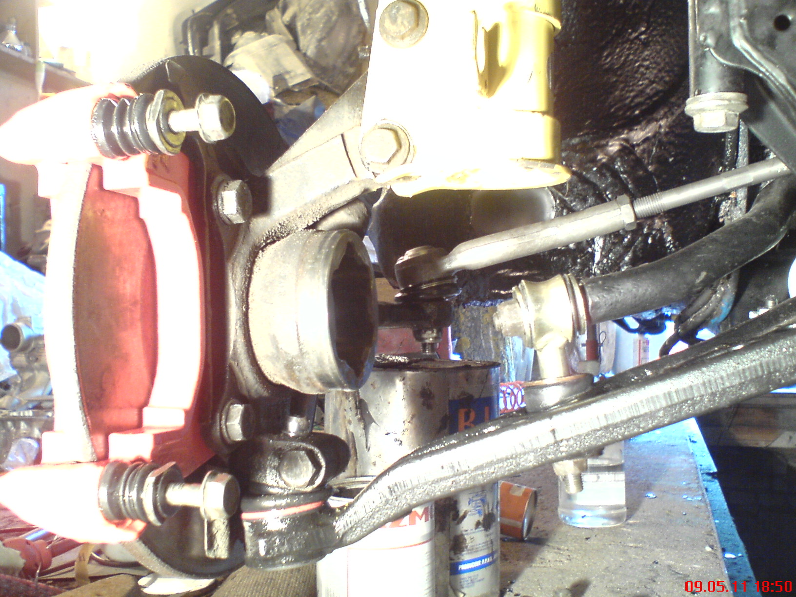

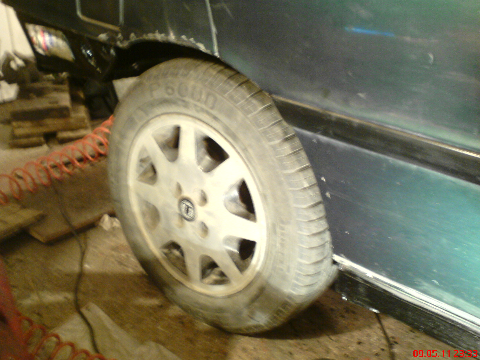

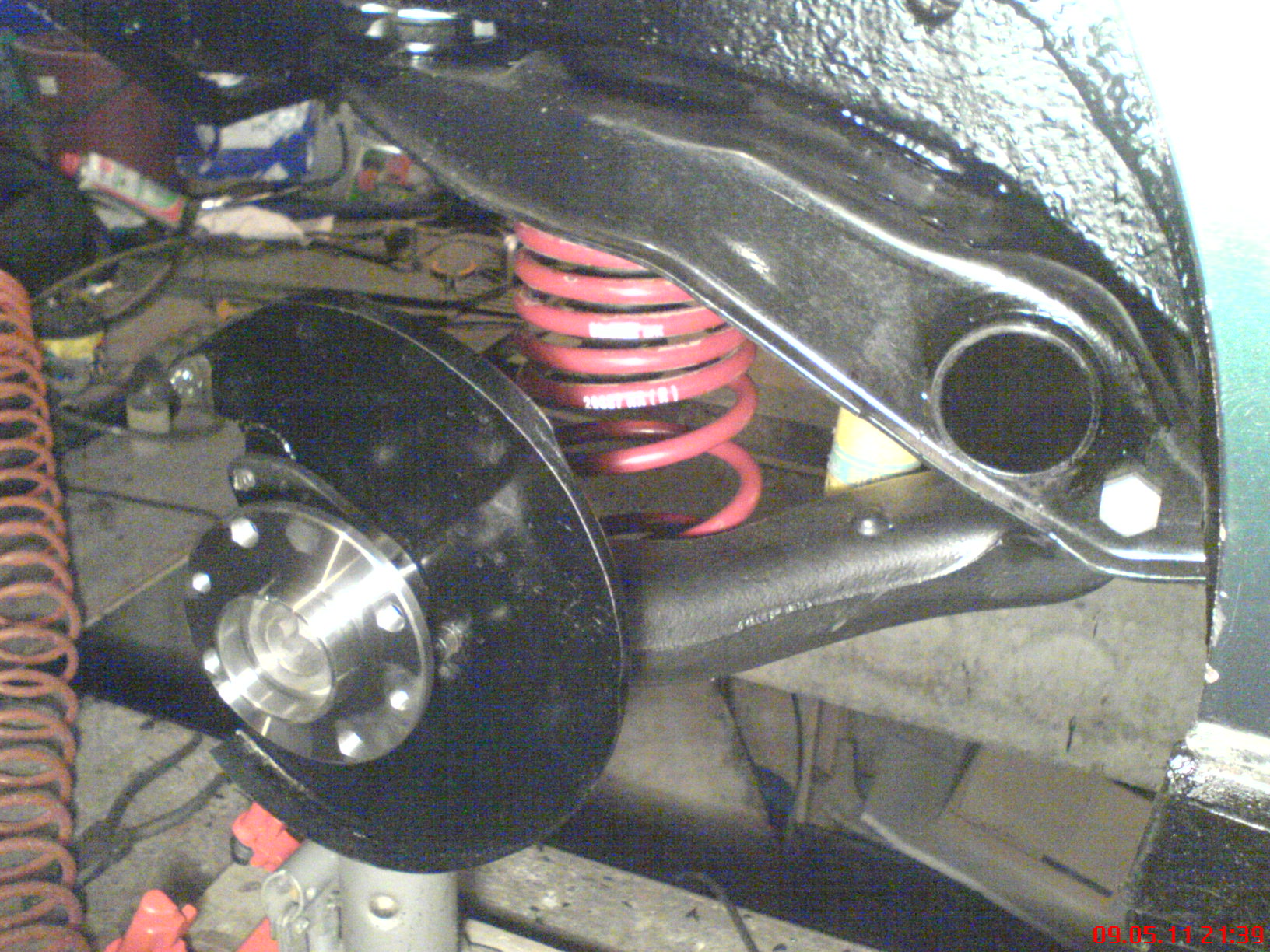

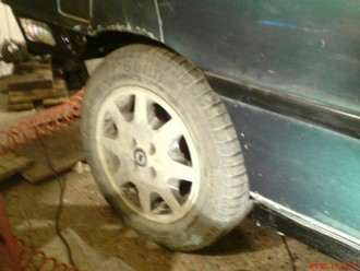

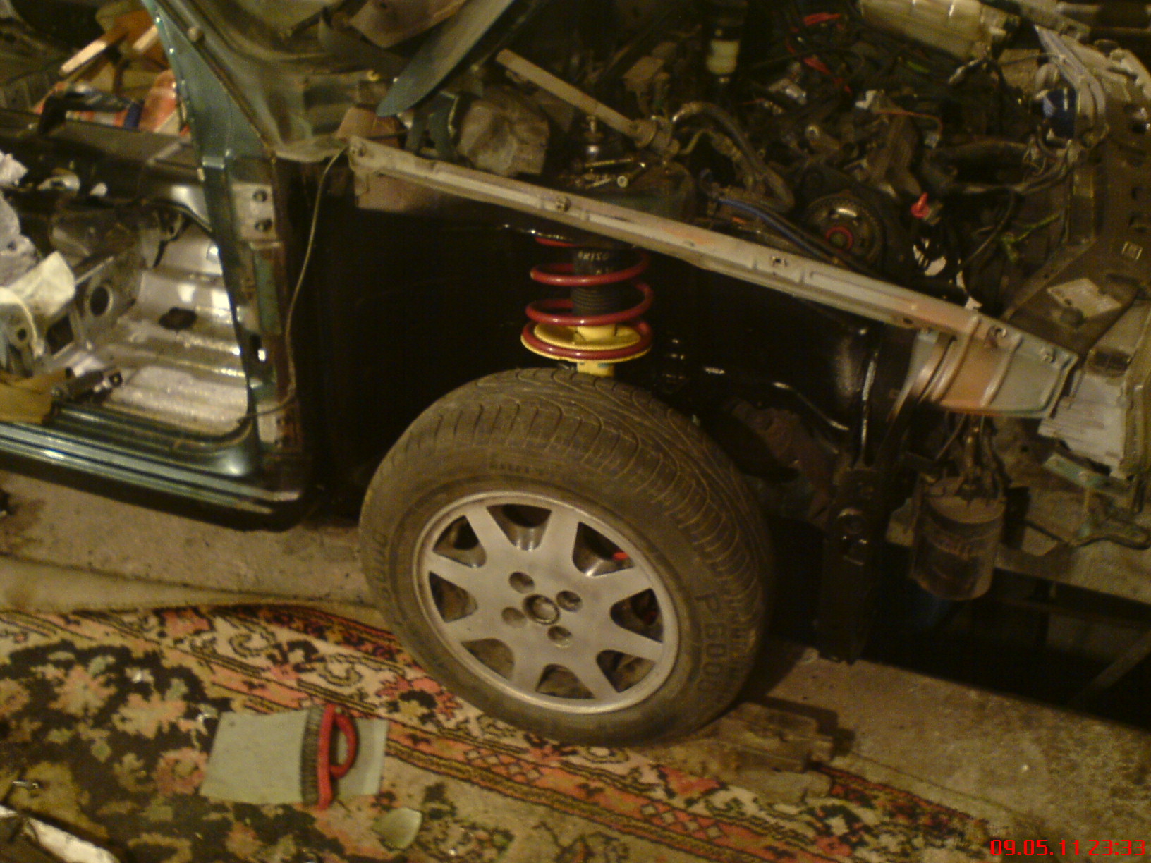

Приймаю вітання!!! машинка стоїть на своїх 4 колесах :yahoo
https://goo.gl/TcJrkr

t309, пйоммм :) :beer
Re: от і я вирішив похвастатись
Повідомлення hrdrive » Вів, 10 травня 2011, 09:37
блін, вся ходова і низ - все таке новеньке, як з заводу)
Повідомлення t309 » Вів, 10 травня 2011, 12:36
Apokalipsis, ще рано розслаблятись :)
hrdrive, саме така ціль і ставилась, весь низ мав бути як з заводу а дещо навіть краще, єдине що залишилось ржавим це поворотні кулаки (у них поміняні 15к тому підшипники тому не віддавав на піскоструйку)

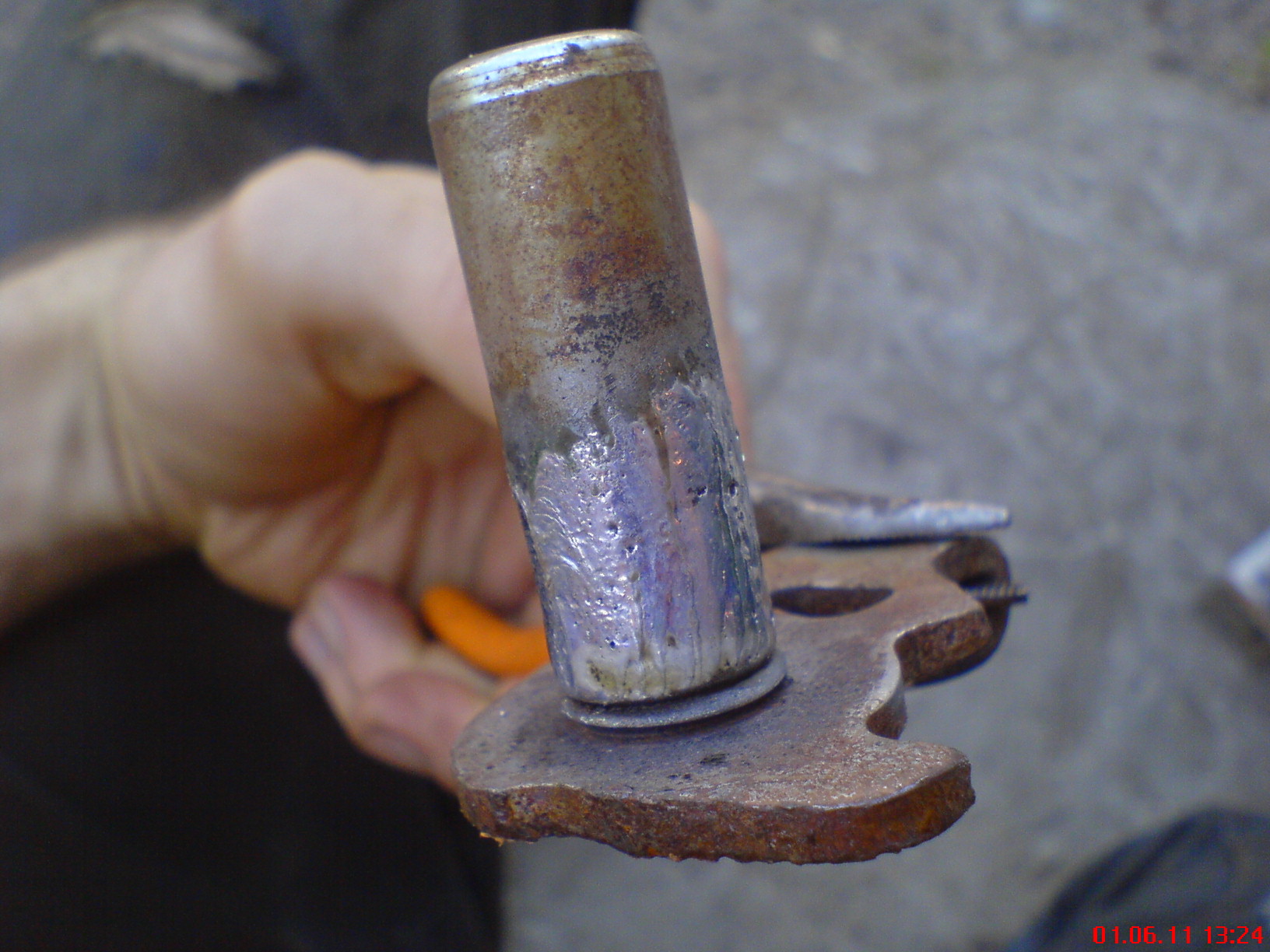

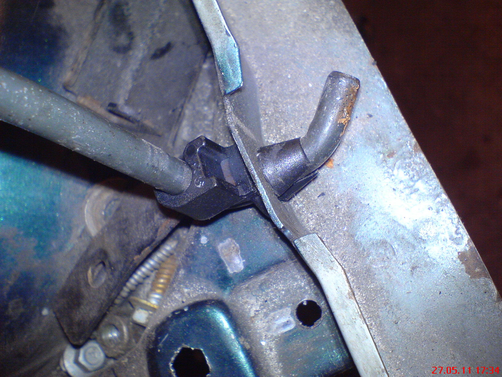

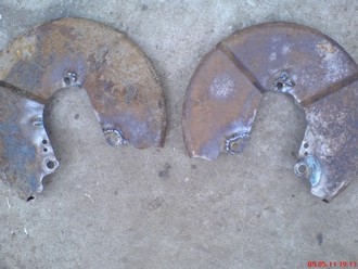

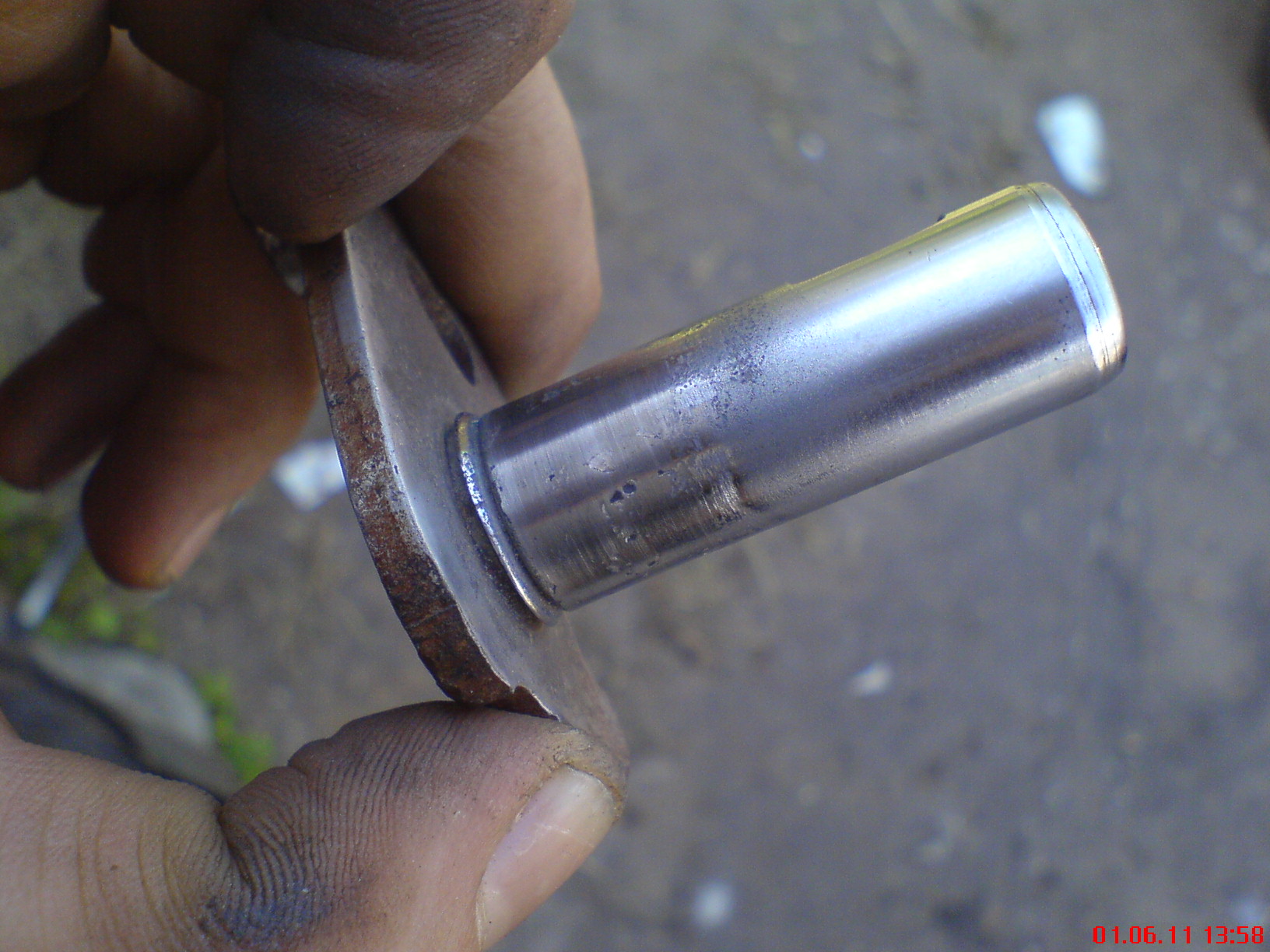

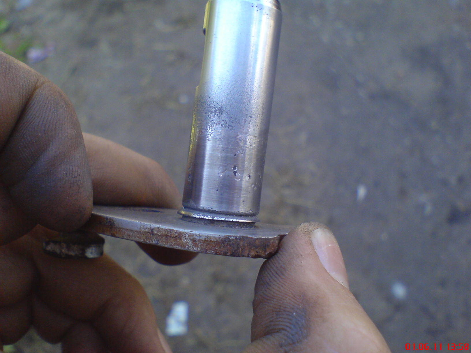

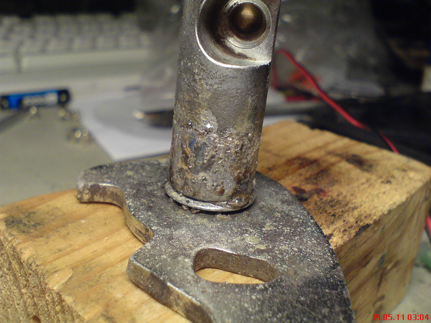

спроба відновлення штока ручніка методом напайки, був поїджений корозією, етап перший, жаль нема фото як було до того

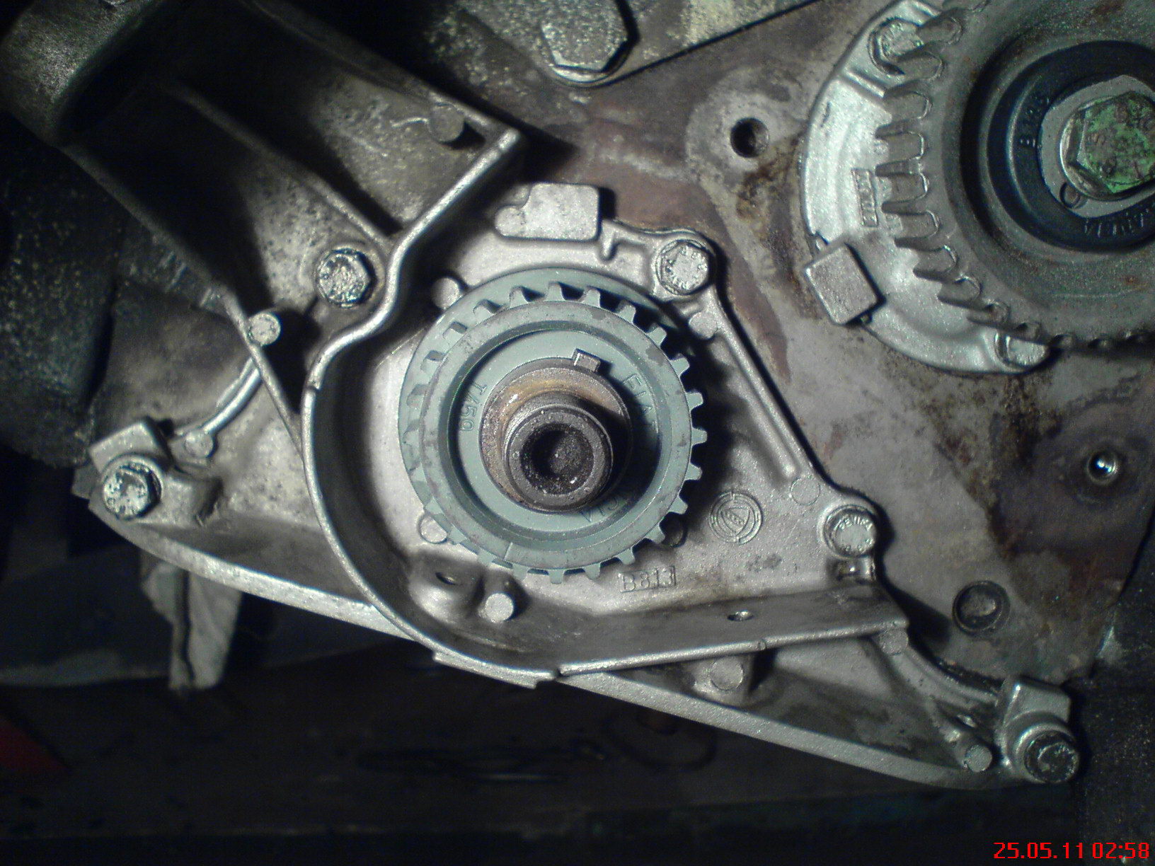

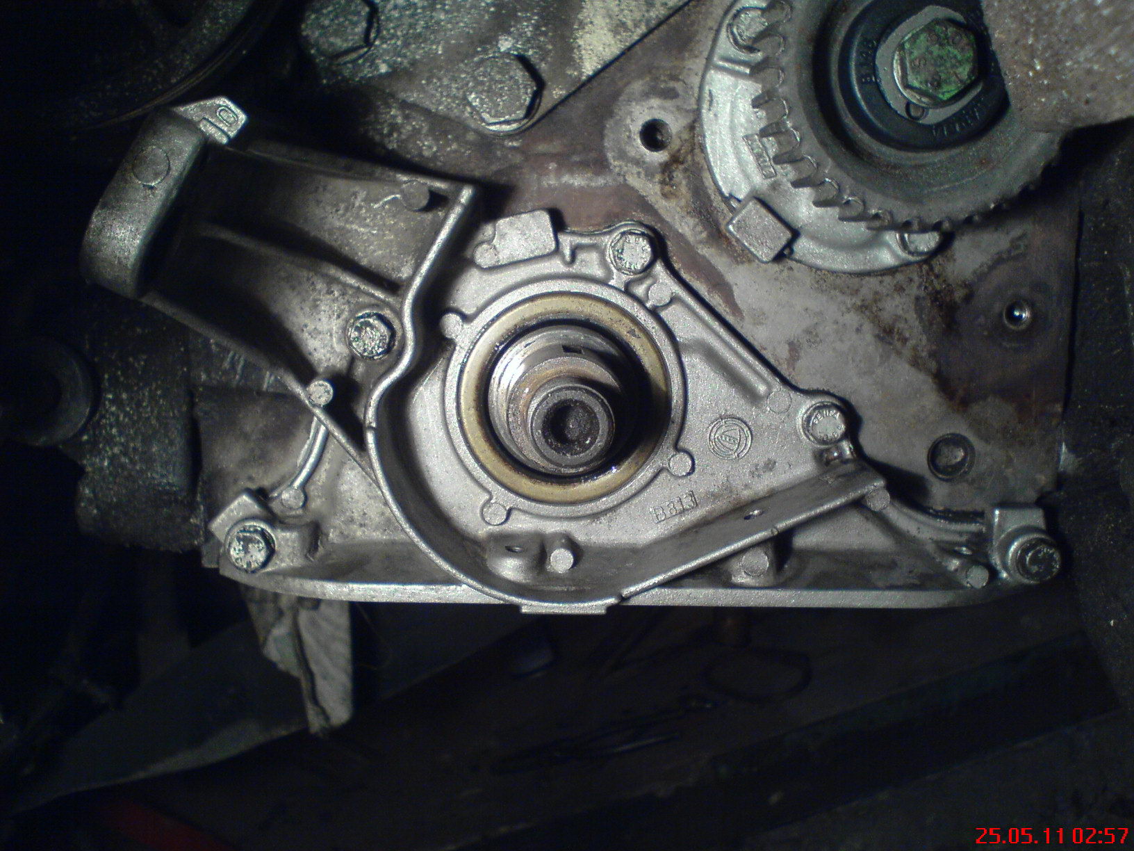

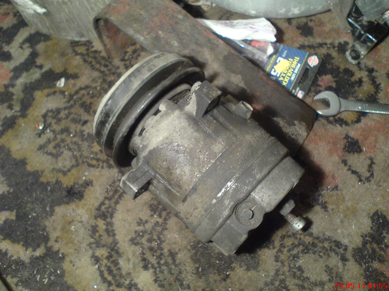

Щось давненько не писав :)

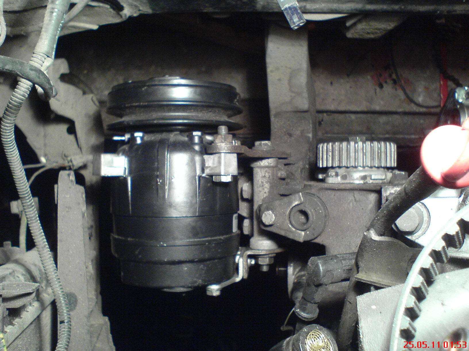

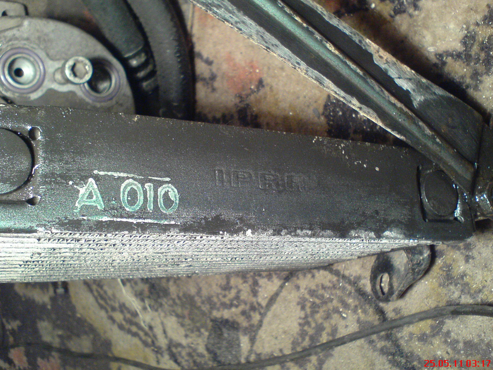

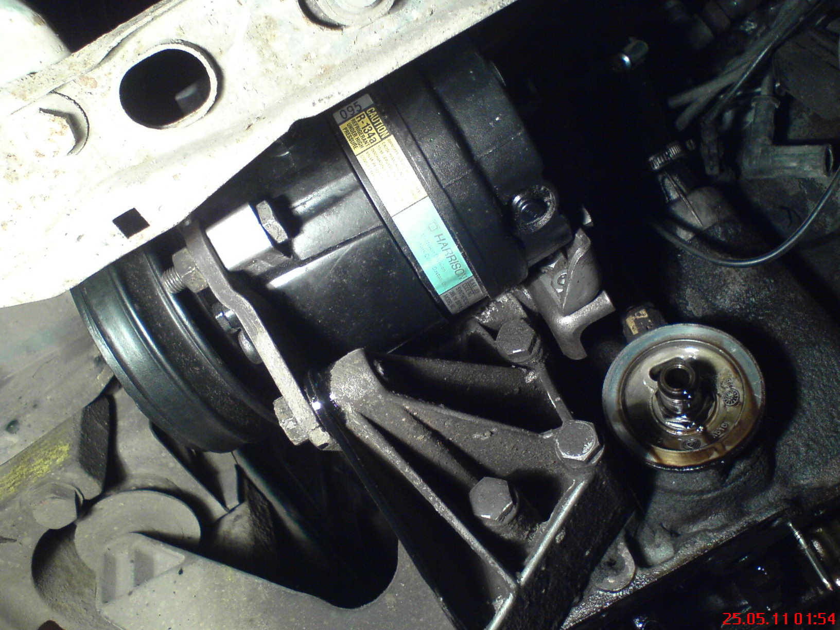

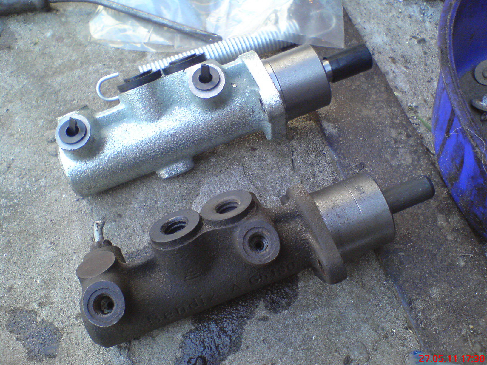

Новий компресор кондюка!!!!
а це старий

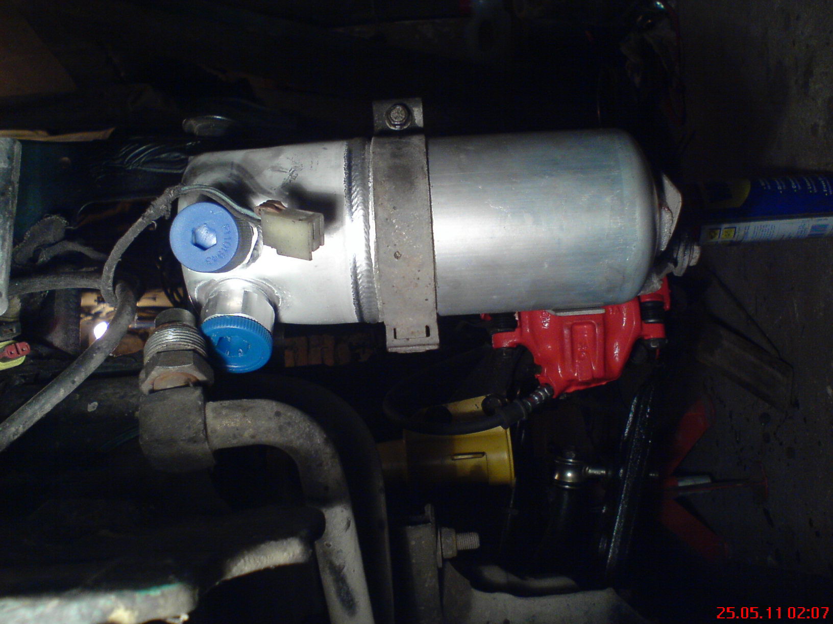

фільт висушувач
нові зірочки ([цензура] дорогі)
масляний радіатор

Повідомлення Romko » П'ят, 27 травня 2011, 08:26
t309, скільки дав за фільт-осушувач, у мене одна трубка від нього відвалилась :confused ....
за компресор не питаю бо напевно дофіга :) ...
я так бачу що робота кипить і скоро машинка уже буде літати... :drive

Romko, 350гр але зараз э на екзысты за 200 з чимось, компресор на мотоалегро взяв за 1500гр :D

t309, де брав мідну трубку на магістралі?

Повідомлення t309 » П'ят, 27 травня 2011, 17:04
AntikvAr, на шевченка коло повороту на ярослава мудрого

Повідомлення andrew » П'ят, 27 травня 2011, 18:20
AntikvAr на зеленій на базарі метрами продають :)

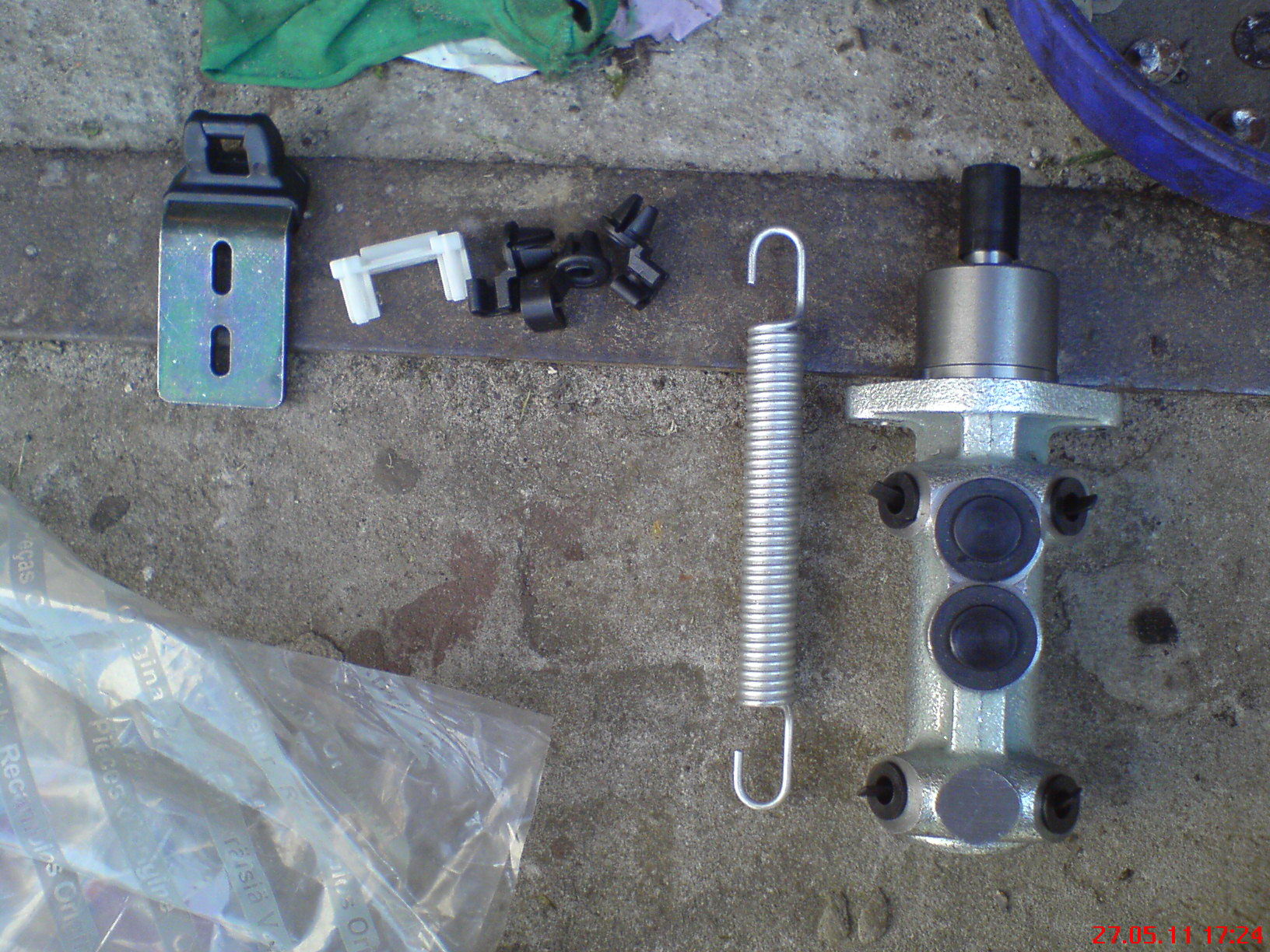

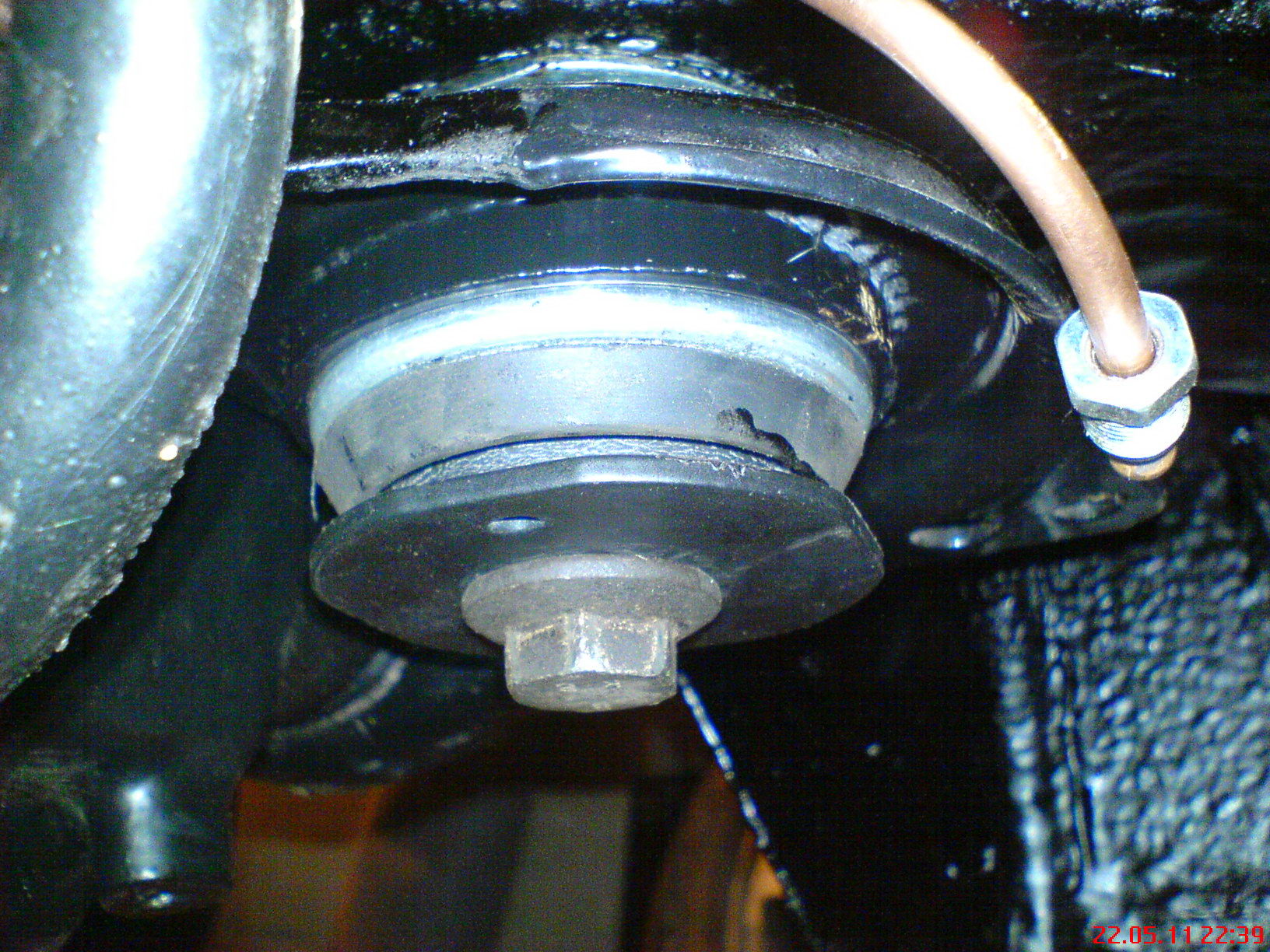

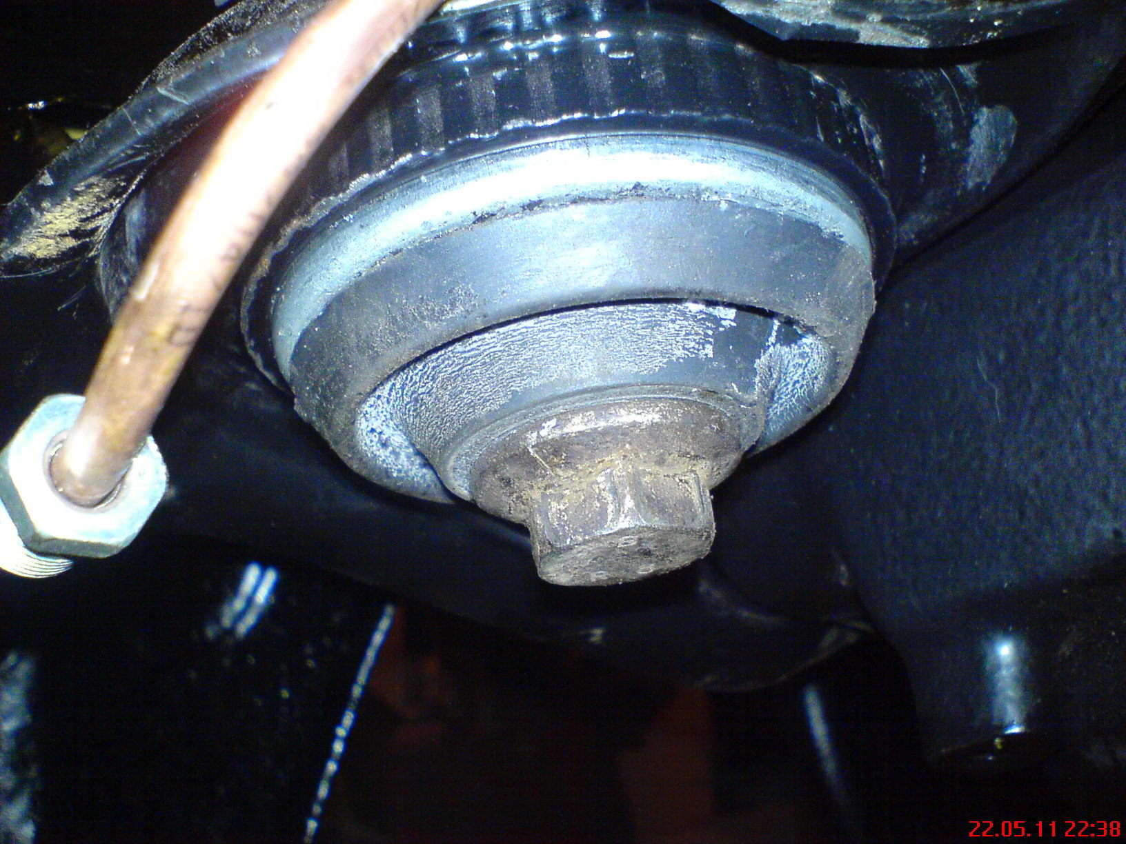

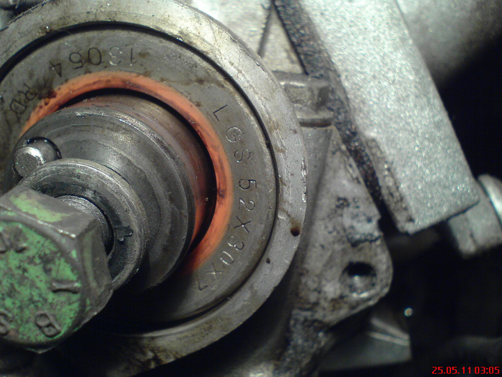

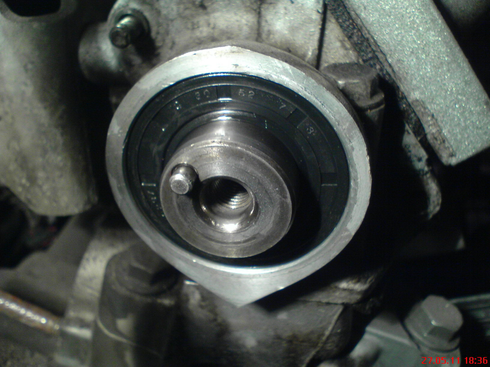

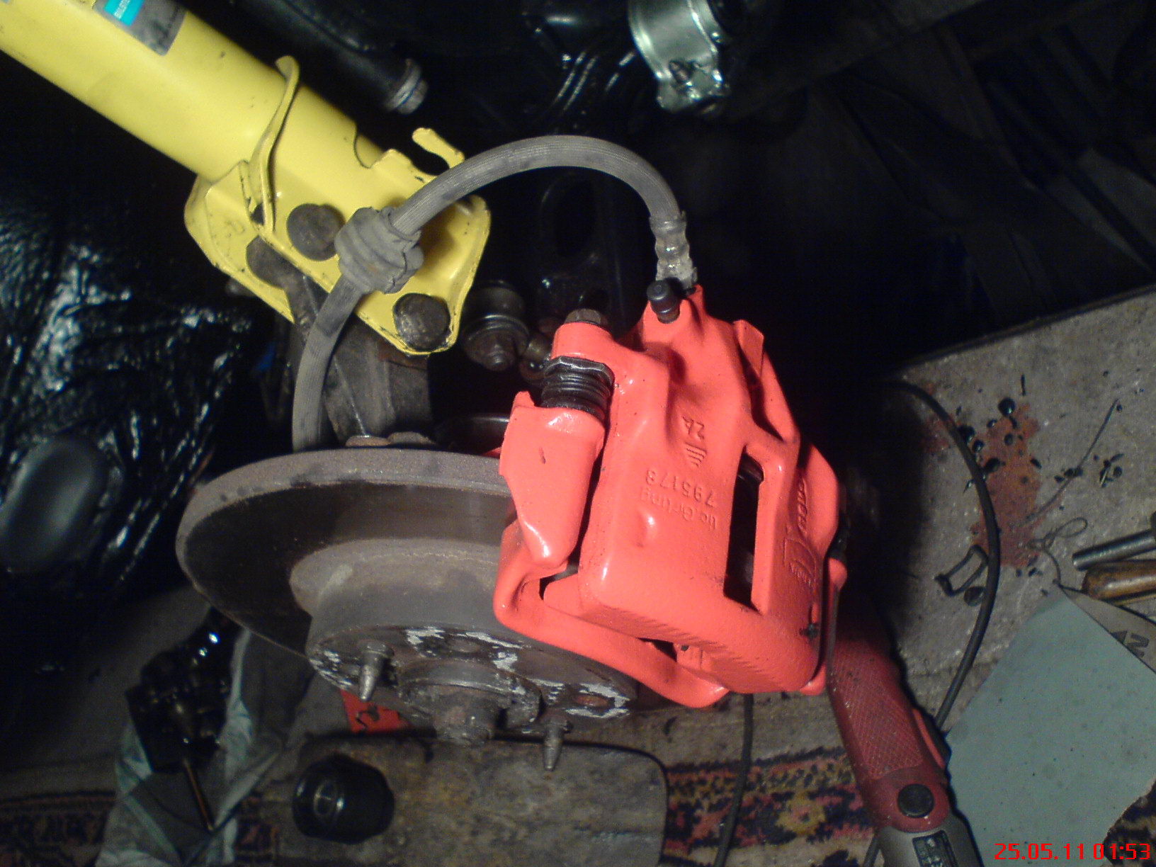

Приїхали нові цацки :D
доречі теперішній оригінал звигляду розчаровує, той що ставився на машину 15 років тому явно якісніший
Спробував замість оригінального ссальника з металевим ободом (важко нормально запресувати) поставити куплений в галпідшипкику повністю покритий резиною (його легше міняти) цікаво скільки витримає

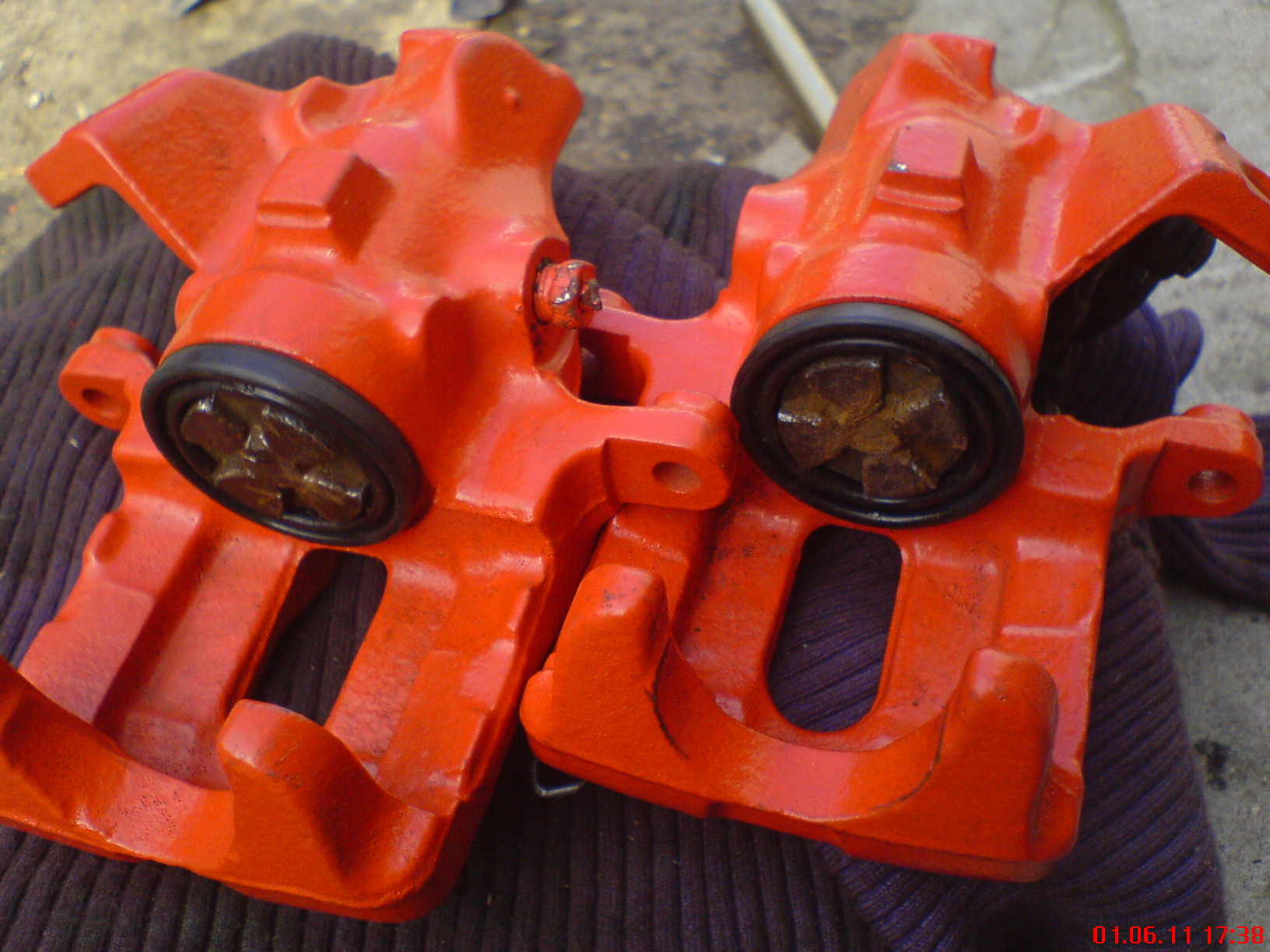

Повідомлення t309 » Чет, 02 червня 2011, 17:29

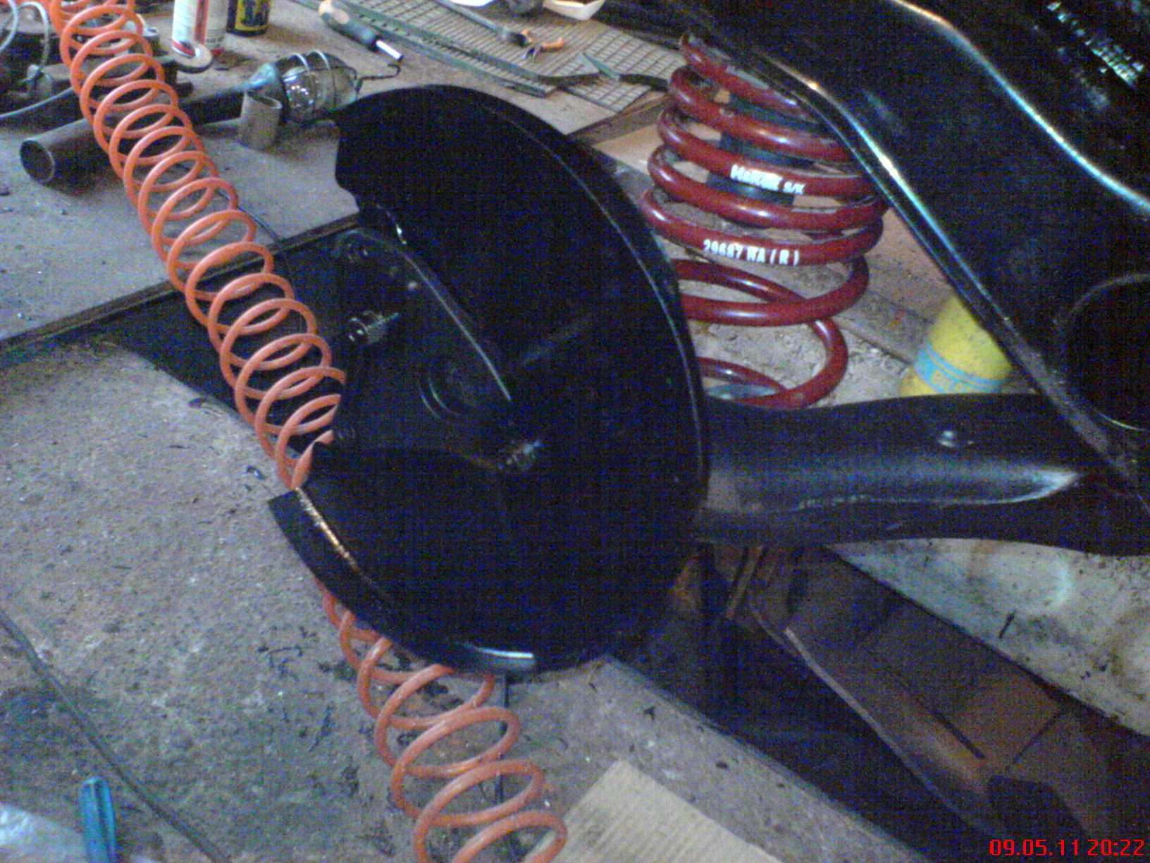

задні супорта, на них було потрачено майже вівтора дня
відновлений шток звичайно не ідеал але краще ніж було
