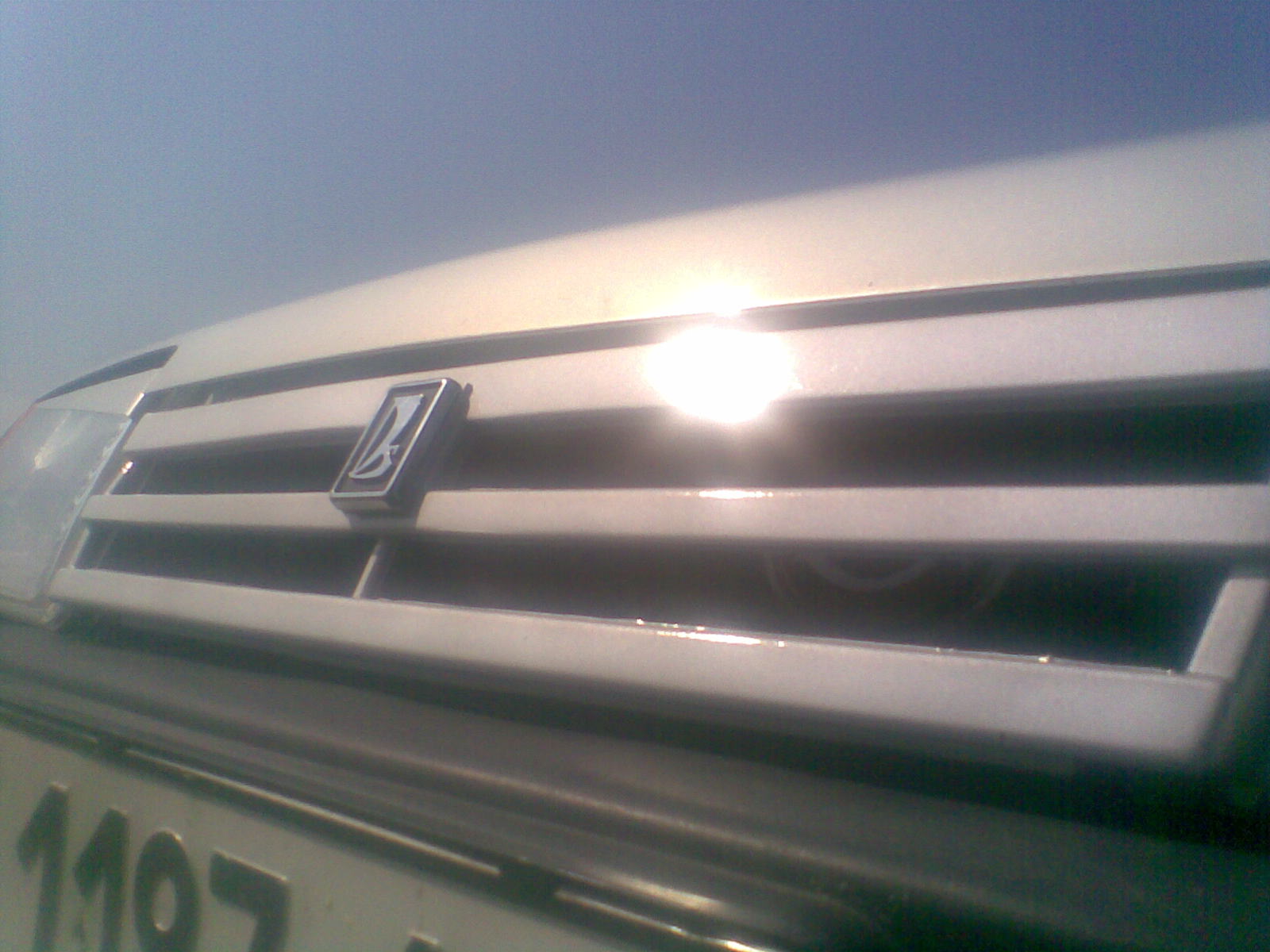

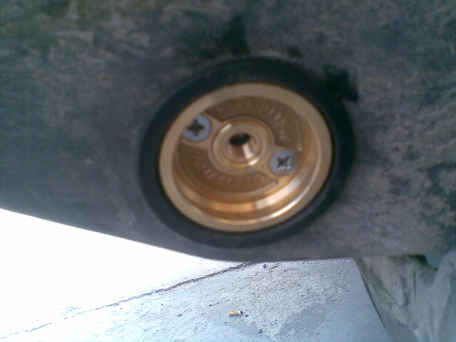

Отже, багато чого було зроблено в машині, частково постараюсь згадати:
-побалувався з решіткою радіатора, вартість 2л пива(фарба була своя)
-заміник пильник лівий на гранаті , вартість 20+50 робота
-встановив захист піддону, вартість самого-0(нажив :ninja ), робота 50
-пройшов сервіс ГБО, вперше за 70т., вартість роботи з заміною деяких комплектуючих- 250
-замінив повітряний фільтр- 30
-замінив тосол весь в системі, незнати чому в ньому опинились посторонні домішки- 50
-зашаманине кріплення коробки, його чомусь вирвало на одному болті-100
-замінив подушки мотору-200
-замінена задня частина вихлопної на нержавійку, подивлюсь скільки пробігає- 170
-купив і зашаманив новий руль- 198 :happy
-замінив лампочки в передніх габаритах- 5
-замінив лампочки фар на потужніші Філіпси-90
взагальному вроді все по плану, тільки що нерадує що скоро потрібно буде вскривати коробку, валік шумить тож їжджу поки не втикне і на переборку, а також вроді гранаті ппц, хоча в кінці минулого тижня розбирали і все було ок.

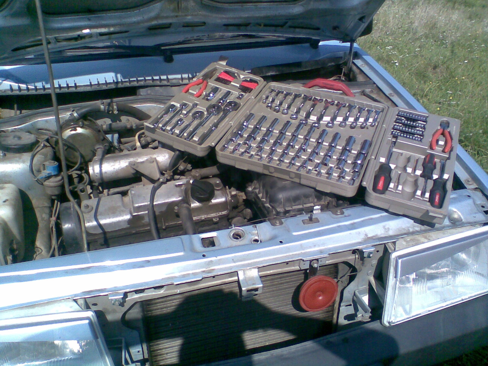

пару мінімальних фото

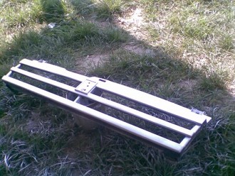

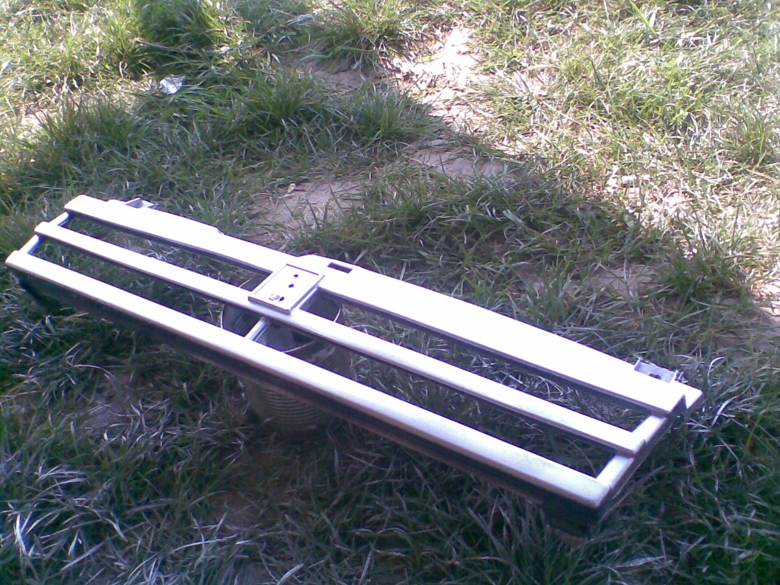

зняв решітку

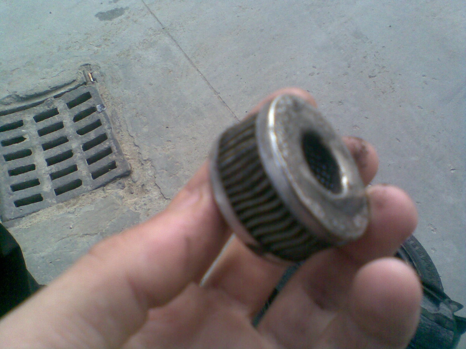

Старий газовий фільтр

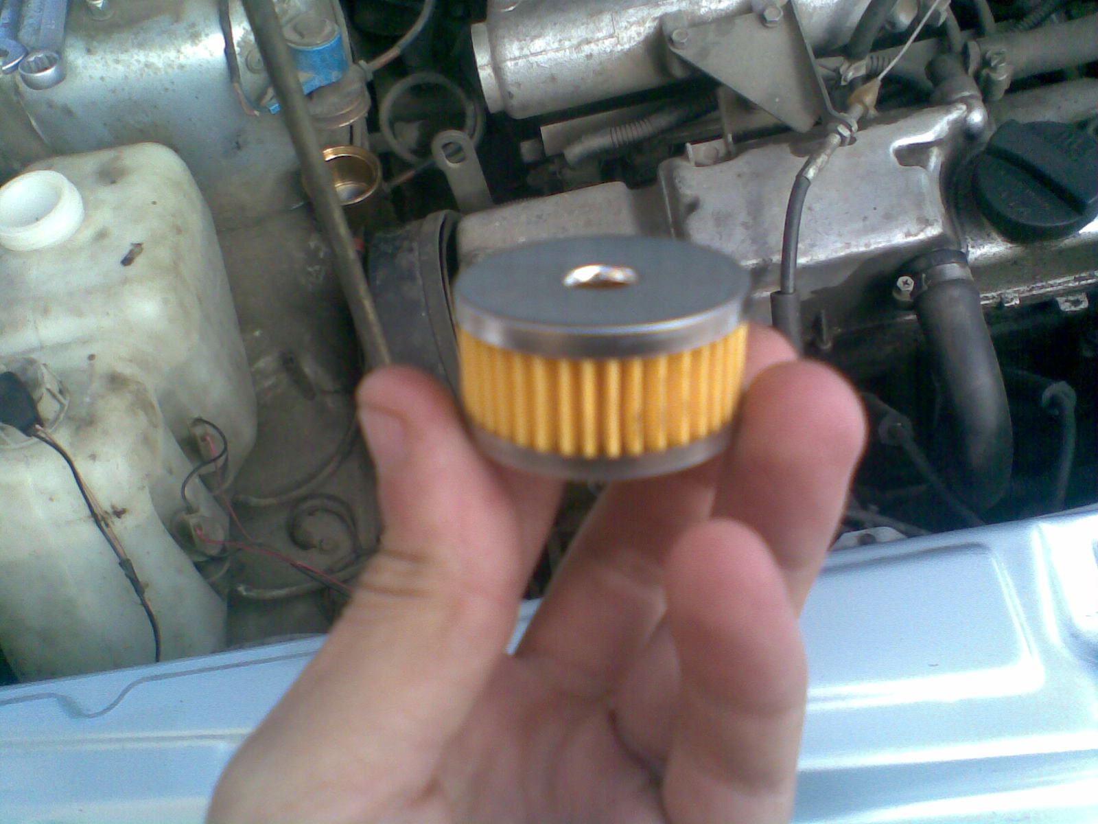

Новий газовий фільтр
нове заправочне

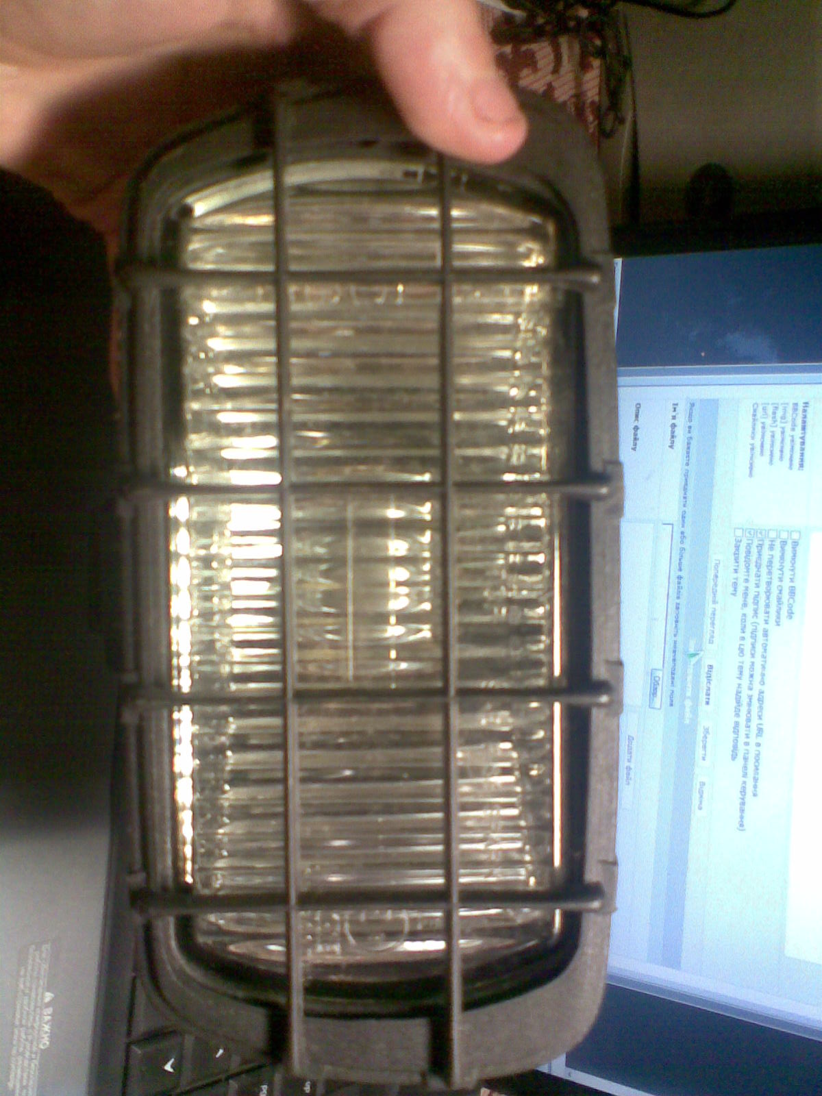

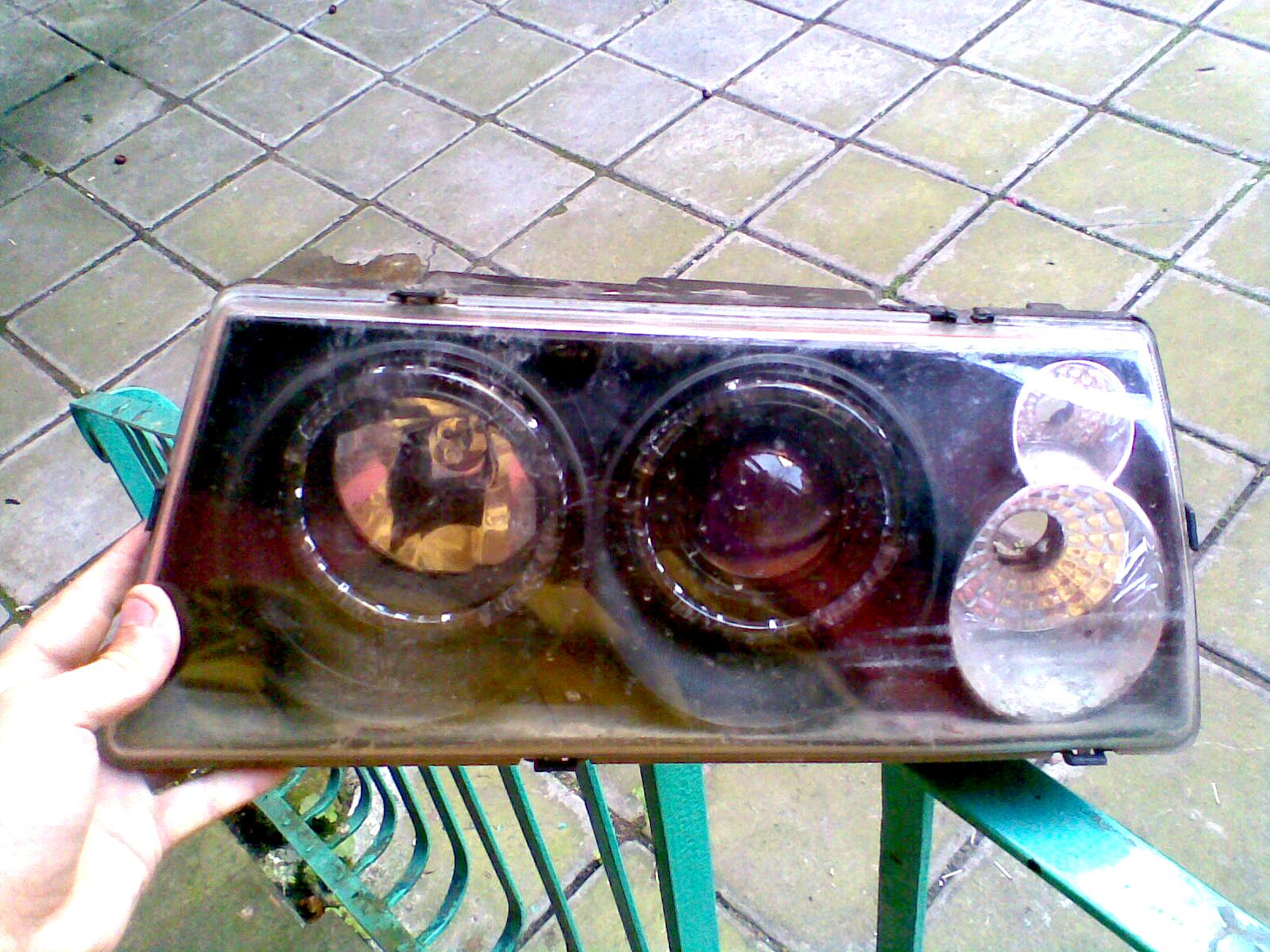

Взяв такий девайсік- трошки покоцані, в пилюці і дещо відломане але "находу", но і по відповідній ціні, наразі буду радитись з людьми "стоит ли игра свеч"
вчора пробував підключити- "ангельські глазки" це канєшна бомба :sing :p

Найшов ще таку штучку, є тільки питання:
як підключити взагалі чи потрібно якесь додаткове реле і т.д?
як підключити щоб включалось одночасно з ближнім?
як підключити з окремим включеням від кнопки в салоні?
Всередині лампа Н3 55В
maXimum
Повідомлень:121
З нами з:Чет, 21 травня 2009, 01:29
Ім'я:Макс
Авто:Ваз 2109
Re: Ваз 21093і- SHAMANська версія
Повідомлення maXimum » Сер, 30 вересня 2009, 15:04
На окреме включення треба реле і кнопку. (На базарі вкурсі, скажеш для галогенок).
А якщо на ближнє, то тобі просто треба живленням під"єднатись до живлення від фар + заземлення.

maXimum писав:то тобі просто треба живленням під"єднатись до живлення від фар
грубо кажучи що- дротом примотати до дроту в фарі, а другим кінцем фішкою підключити до лампи додаткового світла?
maXimum писав:заземлення.
шо за [цензура]? може масу?
maXimum
Повідомлень:121
Ім'я:Макс
Авто:Ваз 2109
Повідомлення maXimum » Сер, 30 вересня 2009, 15:25
ну грубо кажучи да :)
тьфу, [цензура], масу))))). Не звертай увагу, дурдом на роботі))). P.S. їду на сервіс, буду там за хвилин 20-30.
Повідомлення Fobos » Сер, 30 вересня 2009, 16:54
shaman, То ти хочеш, щоб з ближнім завжди світилось? Так неможна! май повагу до інших учасників дорожнього руху. А от зробити так, щоб можна було включити тільки додатково разом з ближнім, то так: на реле + від акума, - на массу, управління реле з гітари береш + який іде на включення ближнього і через кнопку.
