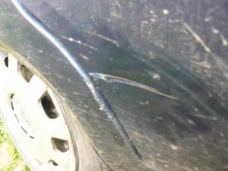

Ось і в мене, схожа ситуація, нажаль :cry
З тою тільки різницею, що поцарапав тільки свою машину об ворота, як заїжджав до себе на подвір"я. Обідно, бо як то кажуть "на рівному місці". Проливний дощ, плюс втома після робочого дня, відповідно й неуважність. Поцарапав задню дверку, ніби й не сильно, але все ж таки.... Хто підкаже, скільки обійдеться ремонт дверки після такої царапини? Може хтось тут може таке зробити, чи порадите когось?

Повідомлення andriy320e30 » Сер, 27 липня 2011, 08:59
Speedo писав:скільки обійдеться ремонт дверки після такої царапини?
приблизно 700гр з фарбою тут вже від сервісу залежить

Повідомлення Speedo » Сер, 27 липня 2011, 09:02
м-да уж... для "Славути" то гроші :cry
Але зробити треба - машина не моя... ще на гаражах попитаю...

Повідомлення Orrrk » Сер, 27 липня 2011, 14:15
Ну моя тобі порада візьми в руки шліфшкурку, зашкур то все гарно, там де вмятина, вистукай максимально можливо, зашпаклюй. Повір мені та процедура нескладна. Сам тільки закінчив всі проблеми з покраскою.
Тобі то обійдеться в ціну за шліфшкурку, десь гривень 30 і за шпаклівку гривень 20, ну шпательки всякі ще + 20 грн.
Найгірше буде фарбу дістати такого ж кольору.
Заїдь на автоколор хай підберуть тобі, машина нестара фарба невигоріла тому має бути в банках, найдеш пів літри. І грунтовки ще треба ну вже накрайняк в балонах купиш і фарбу і грунт якщо таке є
Якщо в балонах то це 30 грунт, і 70 балон фарби.Ітого тобі ремонт потяне максимум 200 грн.
Це вже навіть із поліровочною пастою.
Бо опісля як все гарно висохне треба буде полірнути ще.
А от як полірнути то вже інакша справа. Ну але такий кусочок як тебе то можна і руками полірнути, або на дрельку якусь насадку грубу і шмату накинути тіпа зі старого шерстяного светру)

Повідомлення Speedo » Суб, 30 липня 2011, 08:41
Я за свою царапину також домовився, в понеділок їду робити. По ціні - приблизно в 3 рази менше ніж писалося вище. Так що все ок. ;)
