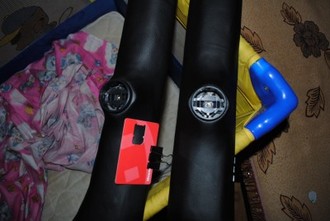

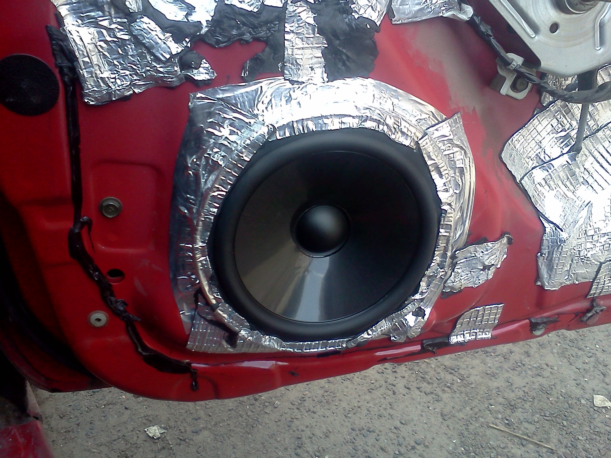

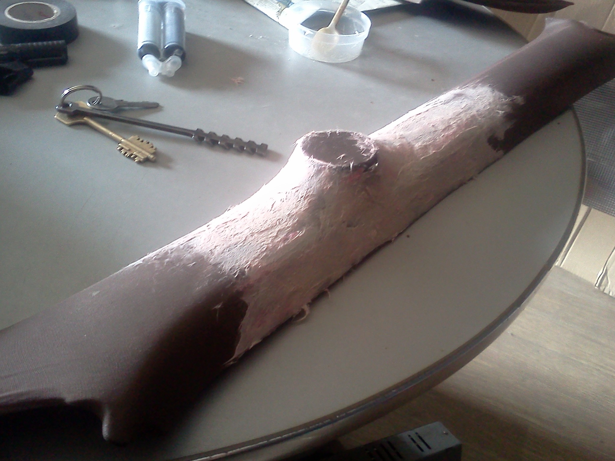

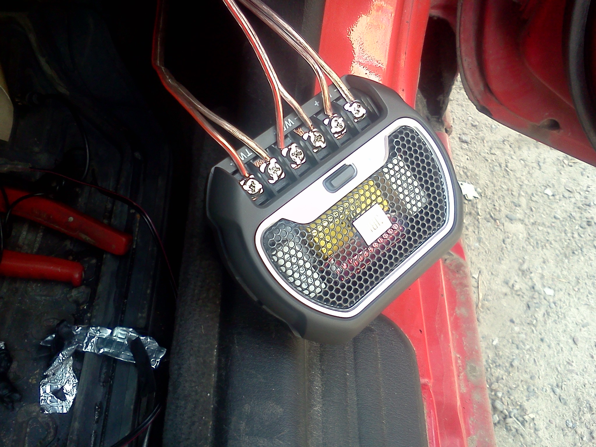

Taras:) писав:заміна акустики на передінх дверях, подарунок від дружини на ДН
от такий як на фото.....)))

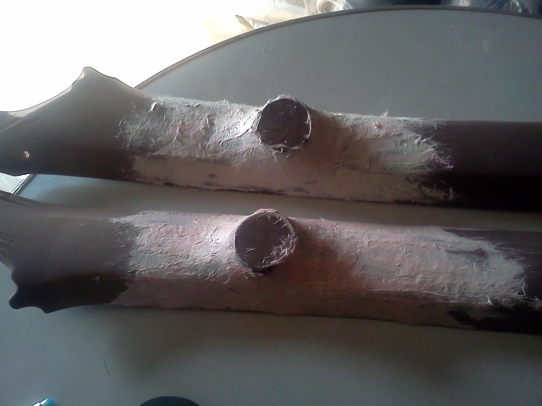

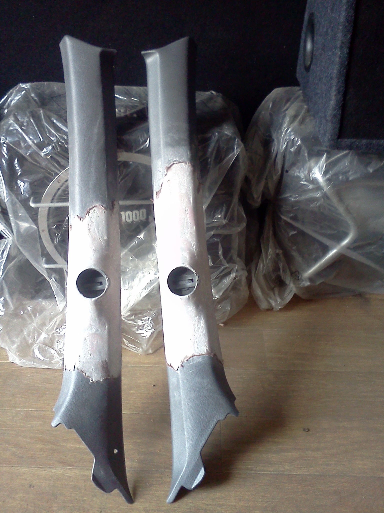

не було чим зайнятися. вирішив якісь подіуми придумати під піщалки, бо замахали вже ті соплі на торпеді :angry
короче сильно не копайте, робив перший раз......
користувався інструкцією з нету, робив по "панчішній схемі"
спочатку зафіксував кріплення пищалки на стойці, затягнув то все діло панчішним виробом :D :D :D потім дав епоксидний клей, коли все підсохло, то підсилив скловолокном зв шпатлівкою....Сьогодні зранку пройшовся наждачкою, і віддаю на перетяжку :ninja :ninja :ninja

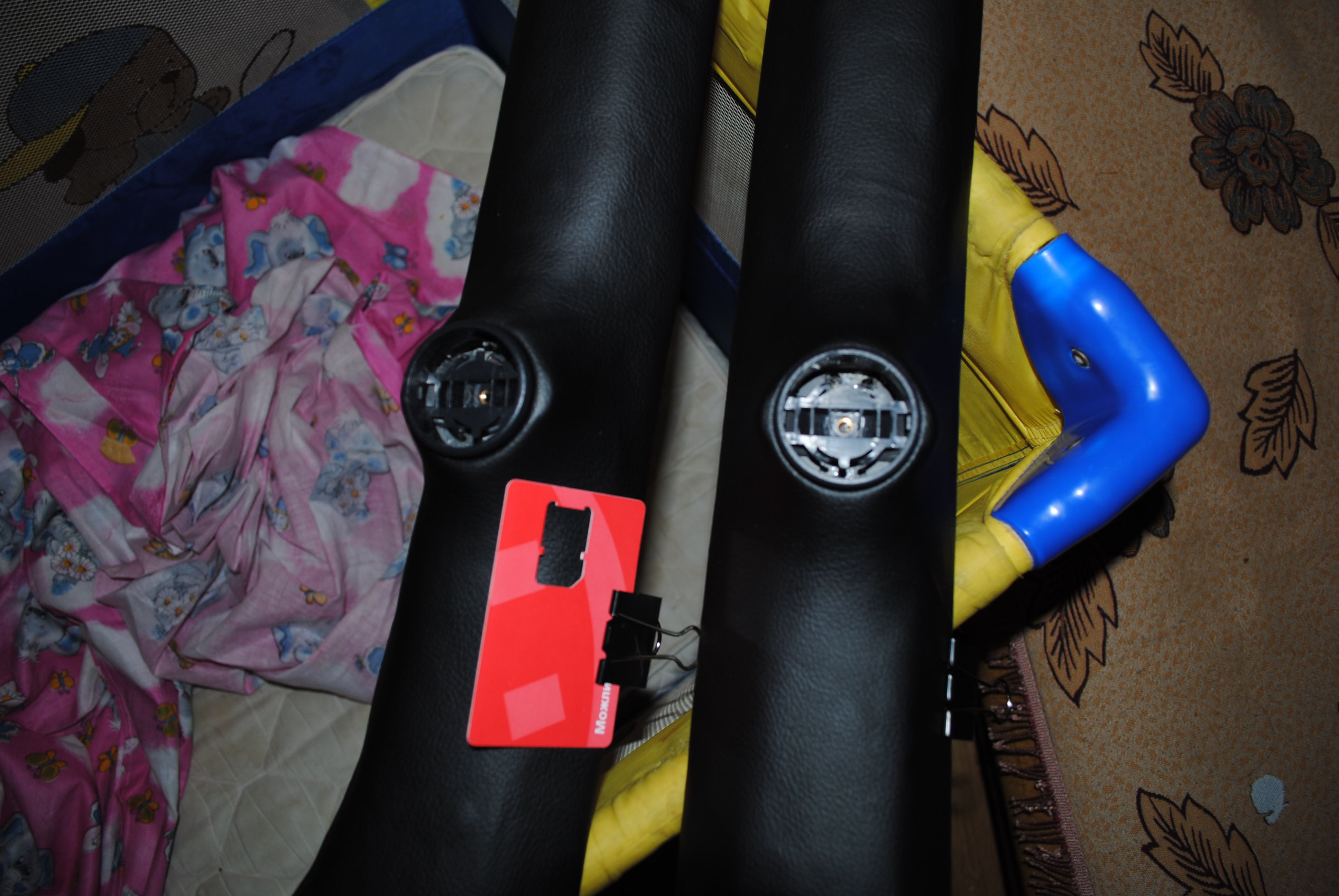

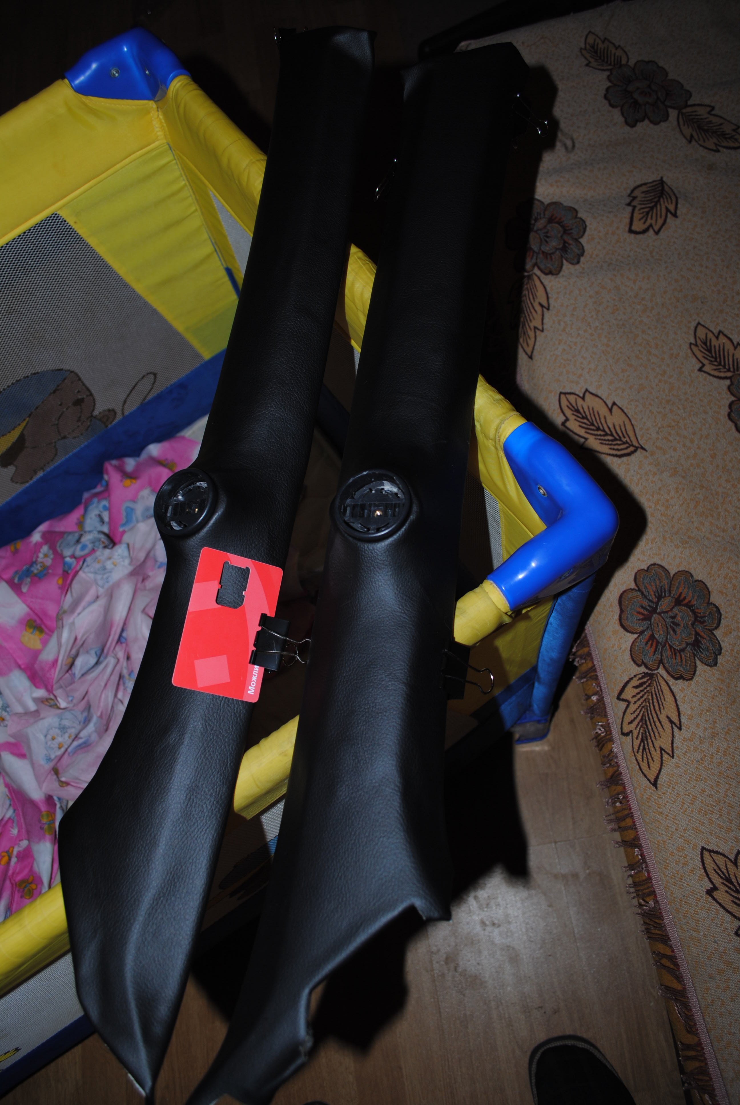

Повідомлення Taras:) » Чет, 29 вересня 2011, 23:06
Taras:) писав:віддаю на перетяжку

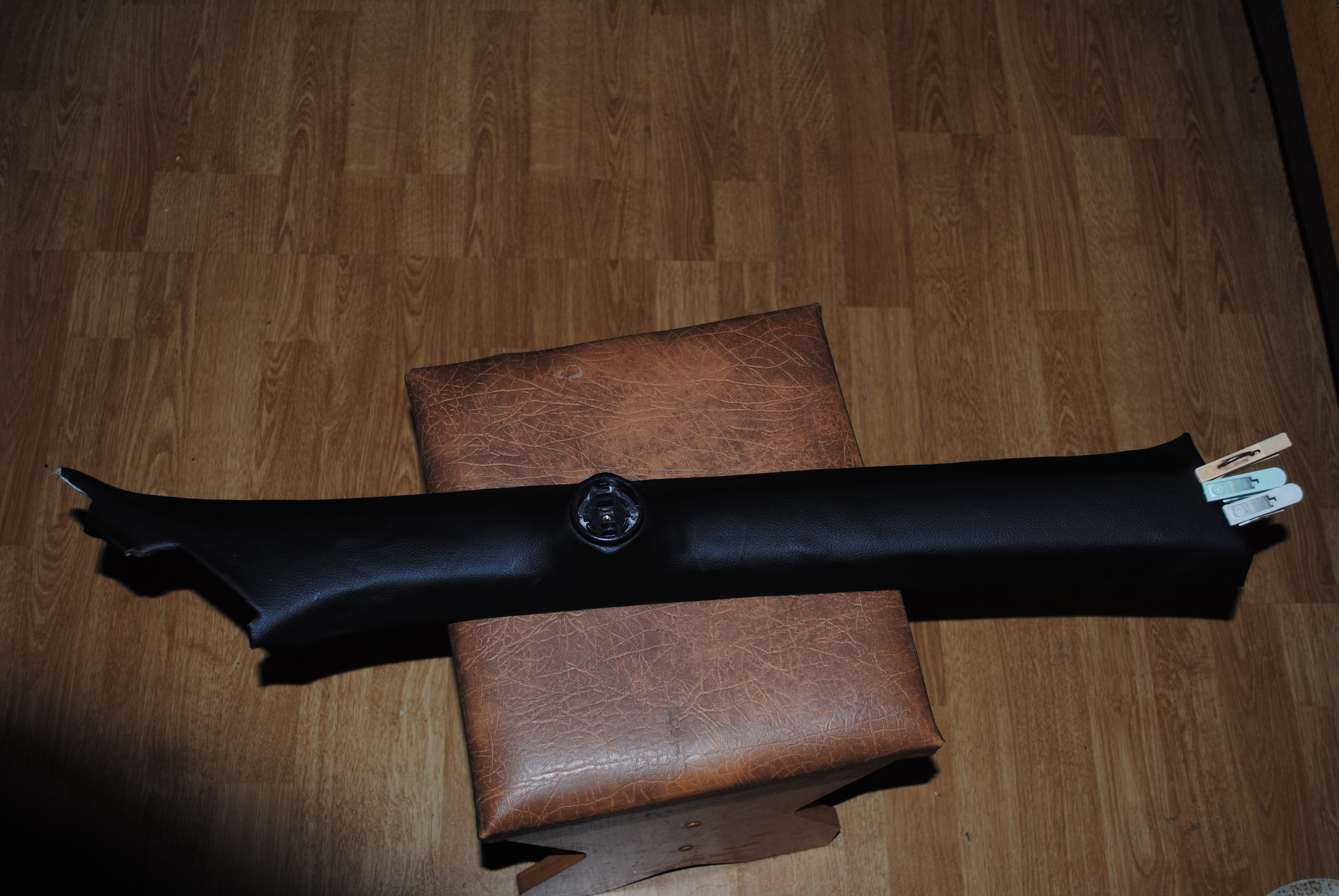

Короче перетяжки в "майстра" не вийшло,бо сказав шо я заслабо підсилив каркас)))) хоча до того протримав 3 дні мої стойки.....таке враження не бачив того зразу....
Довго не думавши, я забрав їх, і вирішив самому то все зробити.
Окрема подяка Дімі-Autointerior за матеріал....
купив 88клей, взяв фен і вперед.....
Все вийшло не ідеально, тому,що пошпаклювати на супер гладку поверхню не получилось.... але на перши раз думаю норм....головне соплі(пищалки на двосторонньому скотчі) з торпеди забрав, заодно всі кабеля поміняв заводські на акустичні, на черзі підключення підсилювача.
Додам, що колонки які були в дверях деінстальовано, і встановлено JBL.
фото результати додаю...
З.І. завтра встановлення на машину)))

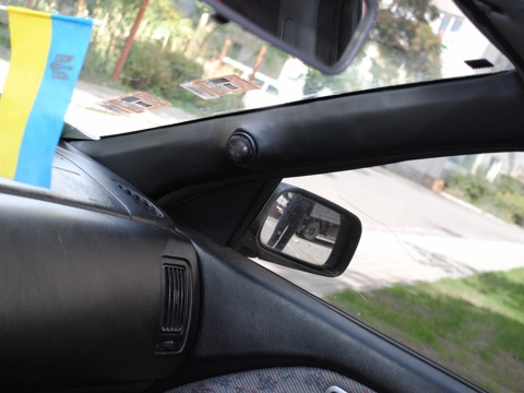

стійки уже встановлені......
трохи не так як хотілося, але на перший раз, норм, при перетяжці салону трохи перероблю.....

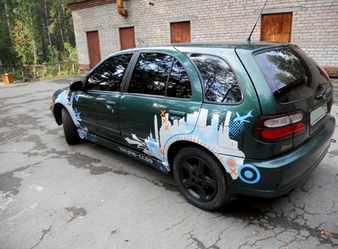

Taras:), Полазь по сайтах,введи в гуглі вініл і можеш шось краще знайдеш :) Якби я немав обвісів то собі придумав би вініл з природою чи шось тому подібне(я просто у Києві на срібній машині бачив сіре місто по боках-типу вініл але ніби ціле місто) то бомбово виглядає :)

Taras:) писав: якби хтось шось зі Львовом придумав, я б наклеїв, але біда шо то треба якусь творчу людину чка б хотя електронку зробила...
Я найшов ту фотку тут шо я бачивЗображення
