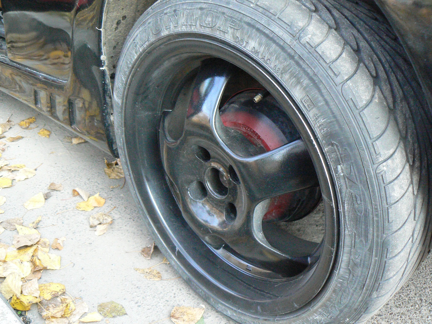

так і сталось :D така ціна шо гріх було їх не взяти :D , вихід є треба проставки шукати, бо резина чуть впирається боком в нижню чашку пружини (205/50 R17 міряв) , таке питання якої товщини має бути проставка якщо et диска 42 а потрібно щоб було et 35 ? якшо я правельно зрозумів то ці числа вимірються в міліметрах проставка має бути товщиною 7 мм чи не так? може в когось е креслення тих проставок? і з якого матеріалу кращі бо як я подивився то бувають абсолютно різні.

205 на 50 то тобі завелика, має бути 205 на 45 або 40

hrdrive писав:205 на 50 то тобі завелика, має бути 205 на 45 або 40
та я знаю я вже писав шо в Стрию така резина дифіцитна :D

чи ти може маєш наувазі шо влізе без проставок? :sing

Vanjabest, влізе без проставок

hrdrive Дай Боже здоровя тобі і твоїм діточкам :D :D :D
всьо встано по феншую як ти і казав без всяких проставок :yahoo :yahoo :yahoo
