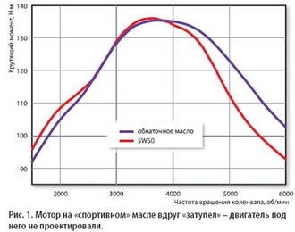

«Масляную» тему подсказал случай с доводкой на стенде тюнингового мотора. Собрали его из хороших деталей, с индивидуальной подгонкой по зазорам, обкатали (масло – «сороковка»), сняли характеристики, все – о’кей. А к приезду клиента залили «пятидесятку», на которой в дальнейшем планировалось гонять моторчик. Ожидали, естественно, прибавки момента и признательности заказчика… Однако все пошло не так, как было до сих пор: мотор даже «на глазок» стал «тупым»! Измерения на стенде подтвердили потерю 12% мощности на высоких оборотах (рис.1). Но ведь «пятидесятка», судя по аннотации, специально предназначена для тюнинговых и спортивных моторов. В чем же дело?
рис.1

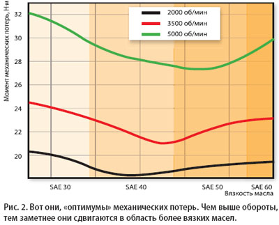

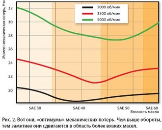

Со второй цифрой все гораздо сложнее. На графиках зависимости крутящего момента двигателя от вязкости масла (рис.2) сразу прорисовались те самые оптимумы, о которых говорилось выше. Подтвердилось и то, что по мере увеличения скорости оптимум смещается в зону более высокой вязкости. Так, если мотор преимущественно работает на умеренных оборотах (2000…3000 об/мин), характерных для эксплуатации в городе, то ближе всех к оптимуму «сороковка».

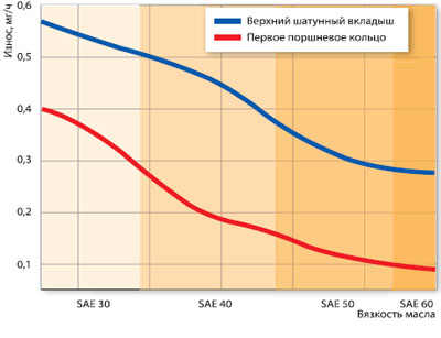

Зато выше 4000 об/мин оптимум сдвигается к «пятидесятке». А что с ресурсом? Если пренебречь пусковым износом, на который влияют в основном присадки, включенные в состав базового пакета, то зависимость проста – чем больше вязкость, тем меньше износ (рис.3).

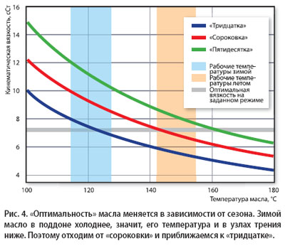

Бытует мнение, что на зиму лучше заливать масло с меньшей вязкостью, пожиже. То есть в индексе SAE и первую, и вторую цифру надо иметь поменьше. С первой все понятно – ведь предельная отрицательная температура эксплуатации определяется именно ею. Но экстремально низких температур в Украине нет. И здесь снова приобретает важность вторая цифра индекса. А как влияет она, попробуем разобраться. Итак, при изрядном морозце мы все-таки запустились. А в стадии прогрева чем больше вязкость масла, тем выше потерина трение. Значит, для достижения одних и тех же оборотов холостого хода топлива придется сжечь больше, чем в теплую погоду.
Трение в целом пропорционально вязкости, а насколько возрастает она при низких температурах? Измерили: при температуре 20°С вязкость у «тридцатки» составила 666 сСт, «сороковки» – уже 917 сСт, а «пятидесятки» – 1343! То есть в два раза больше, чем самого «жидкого» из взятых нами масел. А прогрев зимой идет долго, значит, топлива на вязких маслах израсходуем заметно больше. О токсичности и говорить не приходится – смесь-то надобно обогащать. Впрочем, узлы трения двигателя на этикетку не смотрят – для них важна реальная, рабочая вязкость. Эта вязкость, как мы показали раньше, имеет четко выраженный оптимум. Но зимой масло в поддоне градусов на 20–40 холоднее, чем летом. Конечно, в подшипнике оно дополнительно прогревается, но его рабочая температура все-таки ниже (рис. 4). Поскольку дискретность классификации вязкости по SAE достаточно грубая, вывод прост – на морозе оптимальным для эффективной работы узлов трения двигателя будет масло с вязкостью, на «десятку» меньшей – например, 30 вместо 40, 40 вместо 50.

Вернемся к началу статьи: почему же «затупел» мотор на «спортивном» масле? Разобрав двигатель, увидели картину, характерную для начала температурного задира поршней во всех цилиндрах. Но ведь на масле 10W-40 все было нормально? Дело в том, что масляные пленки, формируемые поршневыми кольцами, создают серьезное тепловое сопротивление – ведь 60–80% тепла, воспринимаемого поршнем от газов в камере сгорания, отводится через кольца. А теплопроводность масла очень низкая. И чем толще пленки, тем меньше тепла отводится от поршня – его температура растет, а значит, увеличивается и диаметр детали. Кстати, допуски зазоров по размерным группам учитывают возможность работы двигателя на маслах четко определенных классов. А «пятидесятка» в число рекомендованных АВТОВАЗом не входит…
Так вот, простой переход с «сороковки» на «пятидесятку» для нашего мотора приводит к увеличению температуры поршня на 8–15 градусов в зависимости от режима его работы. Но кто это учитывает при выборе масла? И еще. Очевидно, чем более толстые пленки остаются в цилиндре, тем больше масла израсходуется на угар. Поэтому, используя более вязкое масло, не удивляйтесь, если его расход возрастет.

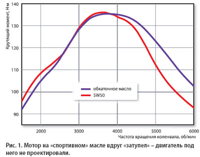

рис.1
