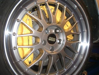

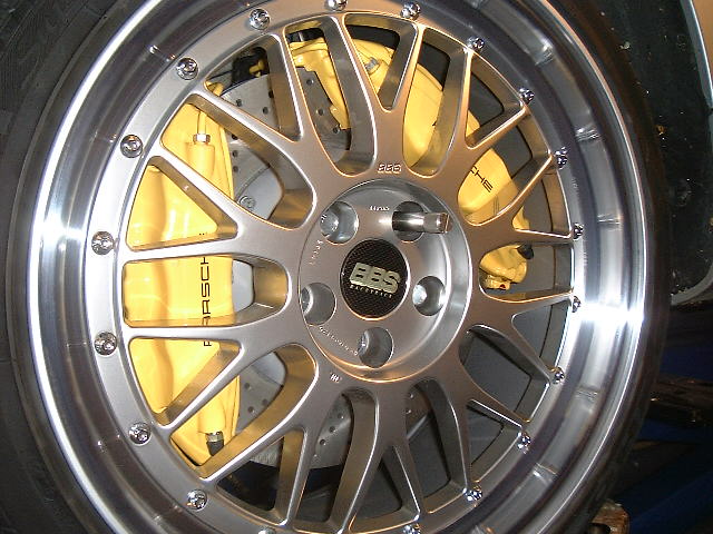

Повідомлення _ALEX_ » Чет, 14 квітня 2016, 17:07
Я думаю щоб зупинити могутню Q7 треба як мінімум такий варіант
