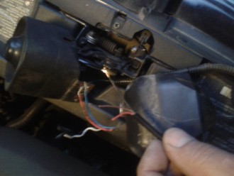

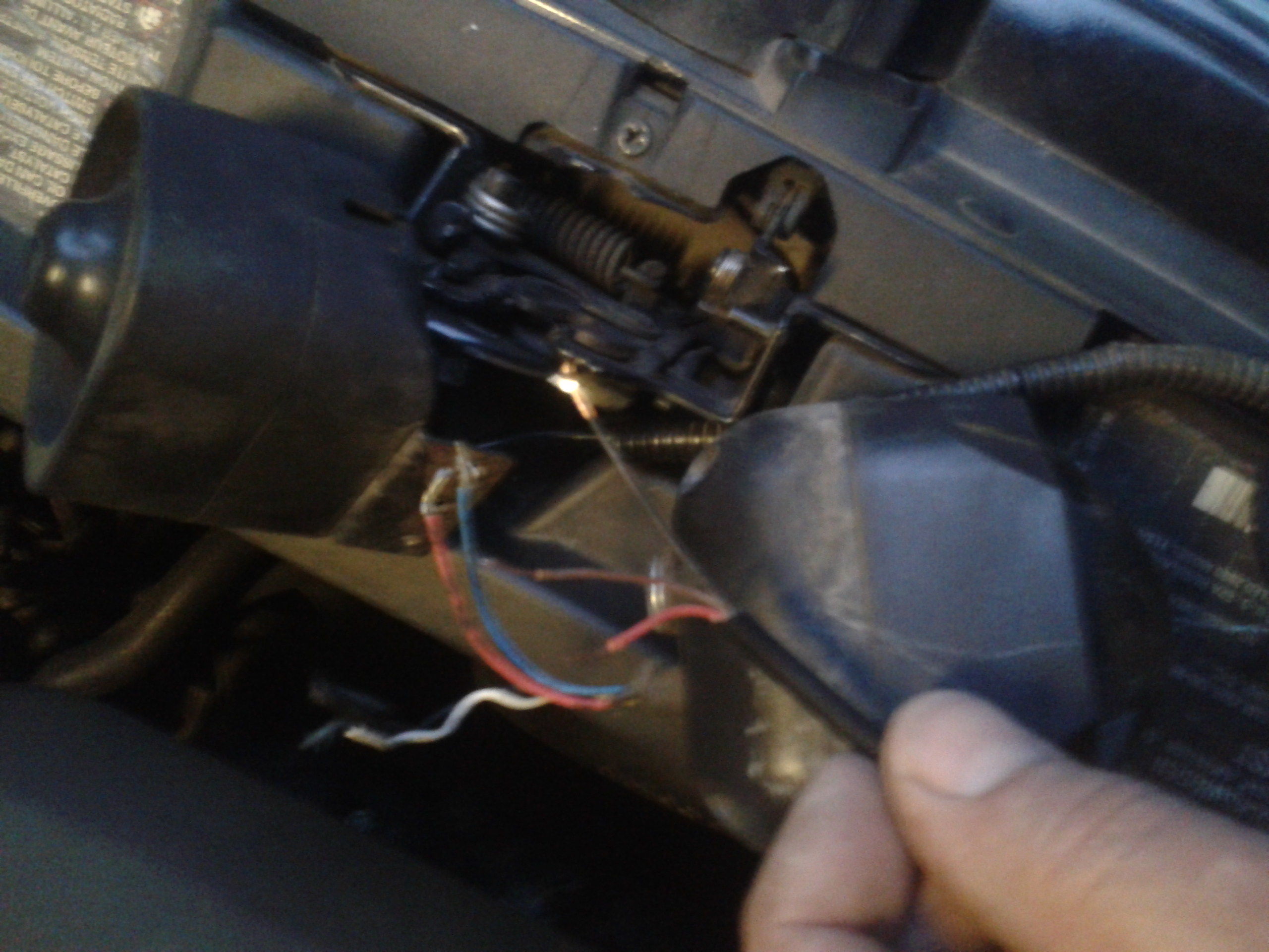

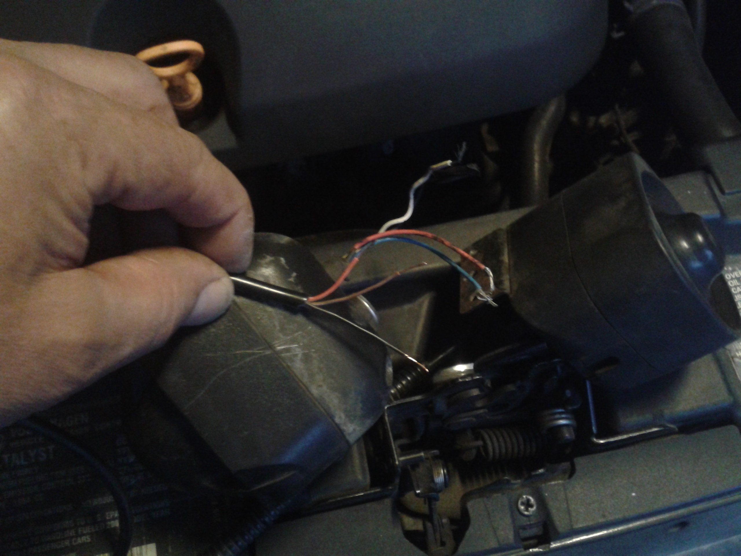

Взяв автономку, а вона не підключається. В дохлому колоколі чотири дроти(червоний, синій, білий і чорний(незадіяний)). В новому колоколі три дроти(червоний, чорний і коричневий). Як то все скласти до купи щоб квікало, сигналка Шериф..???

Черный должен быть задействован- это масса. Не задействованным должен быть синий провод.
Коричневый вместо белого.

Якраз на Шерифі чорний і був заізольований(не задіяний). Шо за кулібін то ставив, історія замовчує!!! Боюся сам зкручувати, щоб щось не спалити!jetros писав: в моєму автомобілі згорів, втопився.
