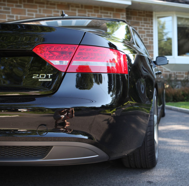

AntikvAr, напевно так і робитиму... ось машинка на 15/20мм проставках і стокових дисках (правда R19)
