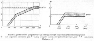

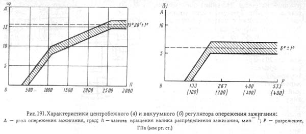

Ось характеристики жигулівського трамблера
Шось я не бачу великого розкиду характеристик.
Якщо характеристики не відповідають діаграмі, то варто регулювати сам трамблер, підтягуючи або розтягуючи пружинки центробіжного регулятора плоскогубцями.
