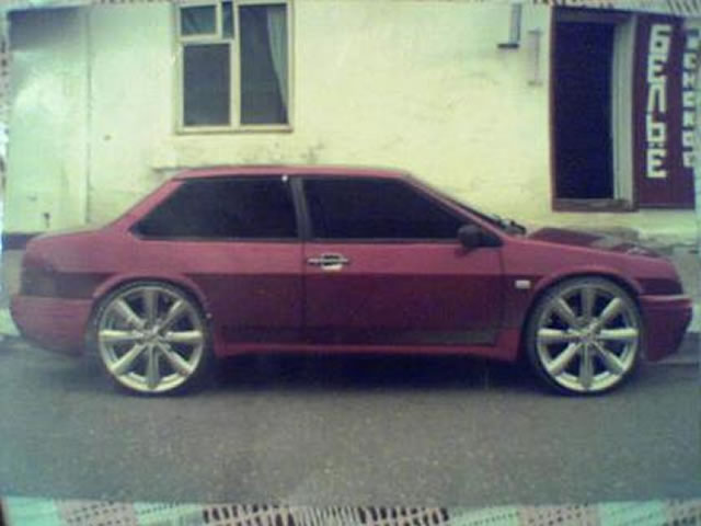

Повідомлення ***4ml*** » Нед, 11 березня 2007, 20:48
з такими дисками буде приблизно такий вигляд
***4ml***
Повідомлень:31
З нами з:Чет, 22 лютого 2007, 21:28
Ім'я:Міша
Авто:VAZ 2105 1.3
Звідки:Сихів
Повідомлення ***4ml*** » Нед, 11 березня 2007, 20:51
тільки радіус буде менший
