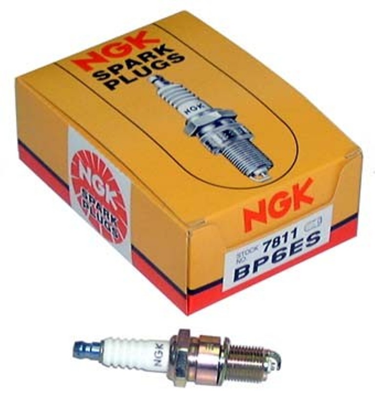

Liuskywalker NGK BP6ES уже 3 к-кт поставил на авто 2108 :) простые и не дорогие.

NGK BPR6E №2 я на них від"їздив вже більше 20 тисяя на свому жигуляторі і далі буду їздити)))
slim_painter
Повідомлень:3019
Авто:Жабенятко!
Номер:08
Re: Які свічки запалювання на карбовий ВАЗ (БСЗ ) ?
Повідомлення slim_painter » Вів, 30 жовтня 2012, 17:39
бляха. не пам"ятаю точно чи
Black писав:BP6ES
чи
slim_painter писав:BPR6E
но якось так і точно номер 2

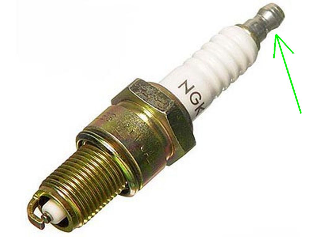

P.S.Свечи подойдут только я не знаю какой зацеп у тебя на мундштуках
Просто некоторые требуют снятия насадки отмеченной зелёной стрелкой.

Поєтому автора и спросил про "мундштуки" ;)
