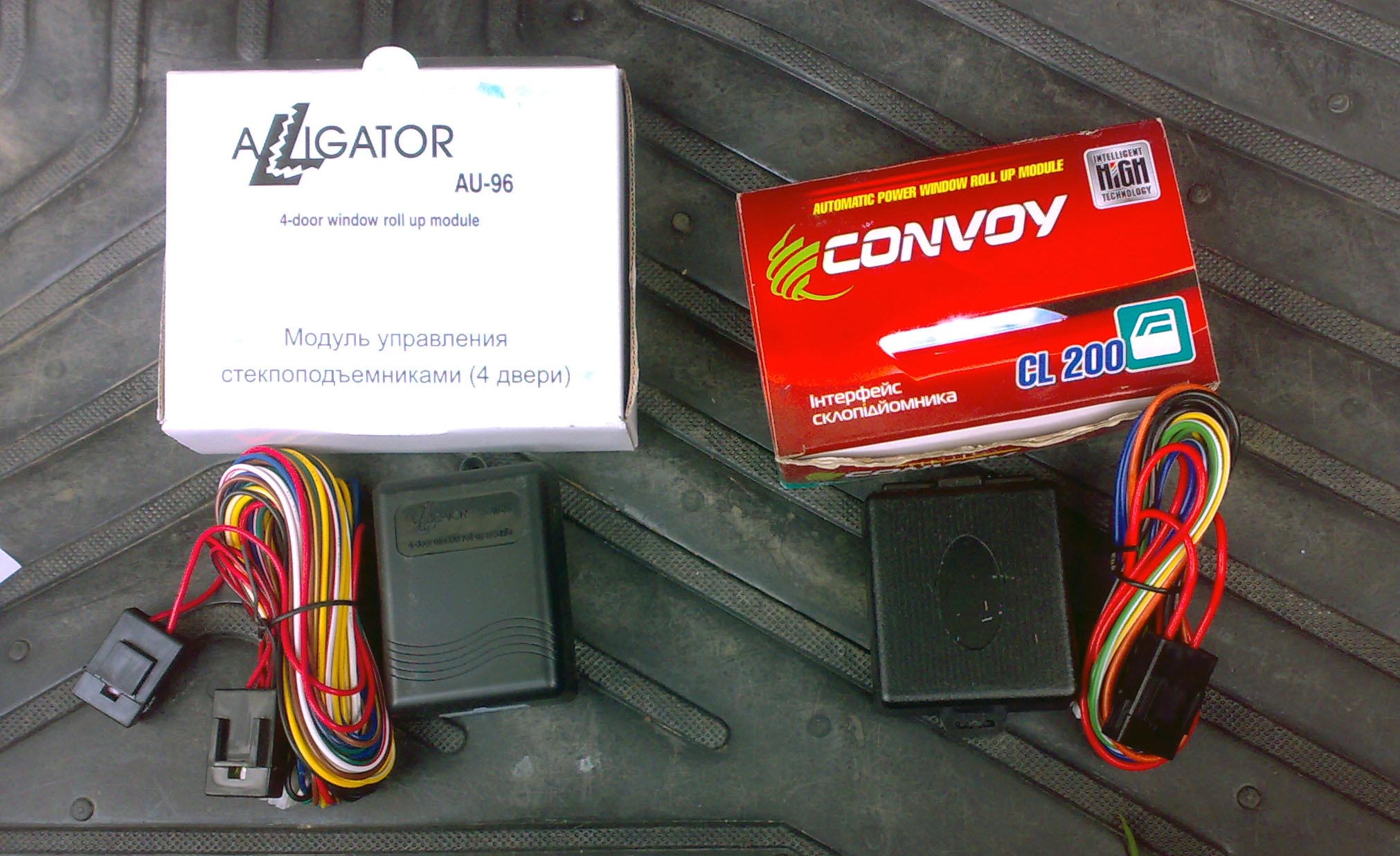

Повідомлення Тарас » Чет, 30 квітня 2009, 09:44
Ось таке на разі маю в багажнику:
Convoy - на 2 вікна - 80 грн.
Alligator - 4 вікна - 130 грн.

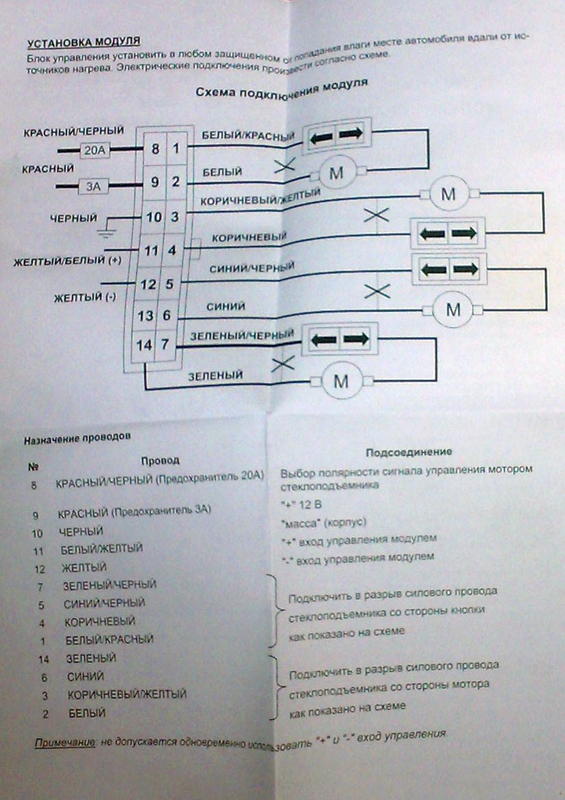

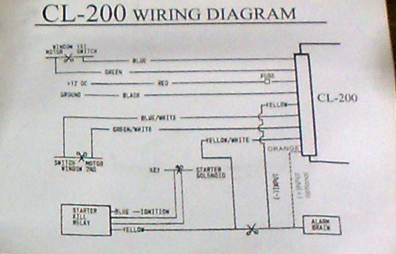

зараз схемку скину

Повідомлення Тарас » Чет, 30 квітня 2009, 09:49
Ось і схеми:

дякую за схеми але є ціла інструкція http://www.mms.ru/b/ctov/15765/Alligato ... manual.pdf
