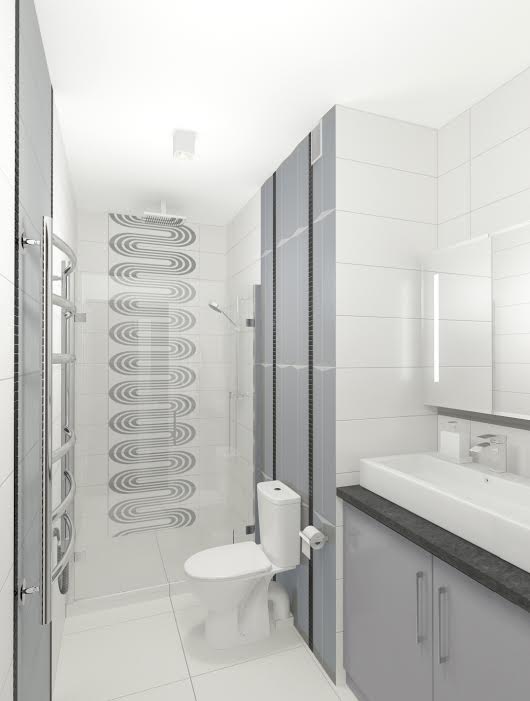

хз що вигідніше по касі/вигляді.Петро писав: Хтось пробував ставити піддон і робити душову чи піддон з плитки для душової?
Цікаво реальні відгуки хто ставив так чи робив
Бо місця трохи мало в ванній і би хотілось попробувати так душову поставити-але купляти готову кабінку не хочу))))))
В неті по фото гарно дивиться,а от в реалі.....не бачив
-душова кабінка вартує 4-6к , як на мене вигляд так-собі, направляючі дверей швидко розйобуються.
-душова з плитки+мікробортік, вимагає витримання процедури, стяжка-захист від вологи-стяжка-ізоляція-плитка-прокладання трапу. трап коштує грошей, плитка тож, скляні двері від4-5к
попередній вигляд в мене такий
