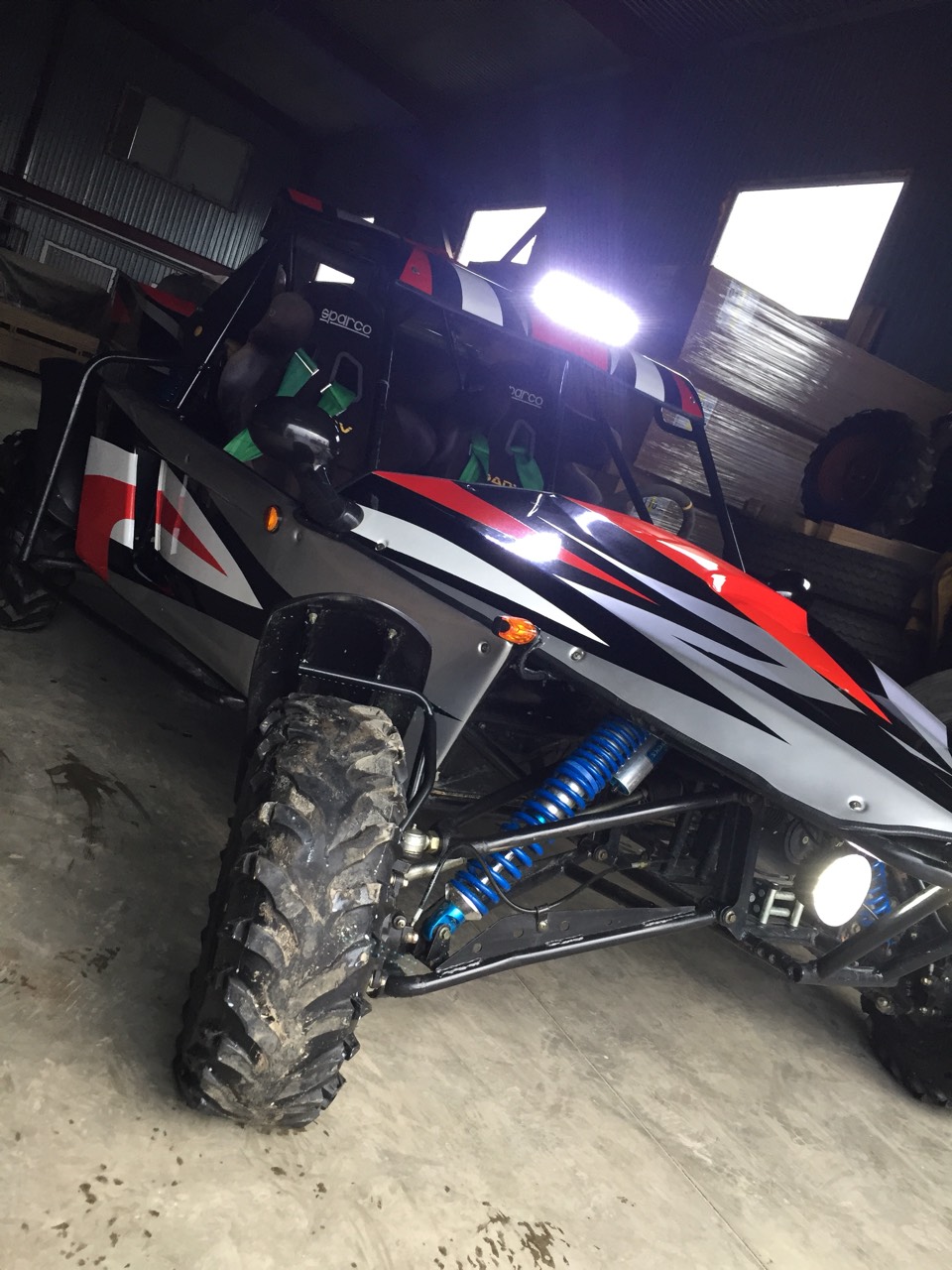

Це майже готова піранії (150 л.с)

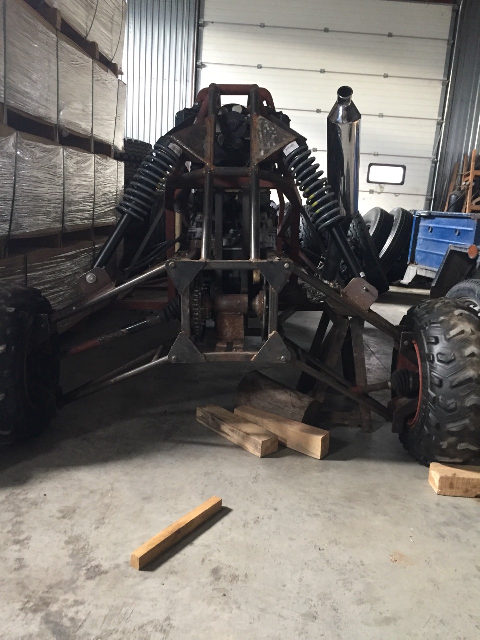

Наразі одне баггі виглядає так) Пружини треба підрізати, завеликі.
Шукаються пружини і стойки від 2108 задні.
