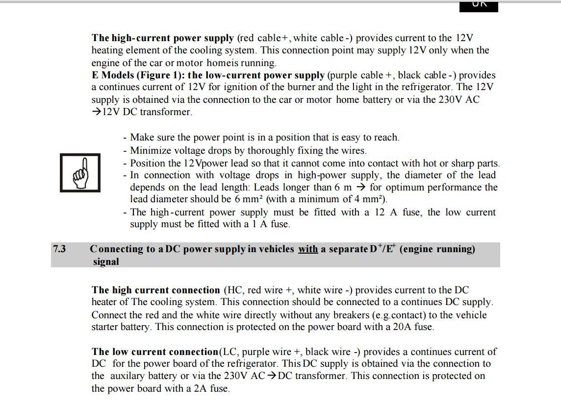

Хіба в ті, що в багажнику, бо салонні можуть того не стягнути, дроти в салонних переважно тонкі.
Такі холодильники мають потужність 60-70 Вт, тобто це порядка 5-6 ампер, тобто без втрат треба мінімум 0,75 січення дроту, в ідеалі більше 1мм2, на салон стільки не завжди йде. Краще не ризикувати

Но производитель кемперных холодильников в инструкции указывает провод 6 мм. кв. от аккумулятора (мин. 4). Так что нормальной работы от прикуривателя и китайских переходников-удлиннителей не дождетесь :-)
