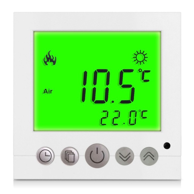

Якщо переживати за точність регулювання, то тоді можна поставити або такий настінний безпровідний термостат який вже керуватиме самою головкою
Або на аліекспресі прикупити шось такого плану
+ провідну головку в сумі вийде дешевше ніж living eco і десь +/- на одне по ціні інших нових електронних головок

в данфоса система з виносним термостатом в пультіку на стіну, звязок з головками по радіоканалу - хороший варіант, але не дешевий

http://unidim.com.ua/otoplenie/programm ... lya-kotlov
Є такі речі

oleg-energy писав: настінний безпровідний термостат
а можна таку штуку підключити до старенького котла Бош?
запрограмувати її на регулювання роботи котлом на вибрану температуру на певні години, дні тижня.
як вона підключається до котла?

Jam, подивись інструкцію твого котла. Там має бути написано.
У мого котла прямо в інструкції сказано, як то підключити. Там підключення просте - 2 дроти :)

Народ, порадьте, бо не маю часу вникати, треба контролер для котла.
Суть в тому, щоб він підтримував температуру в хаті, а не як котел в системі, плюс щоб можна було виставити режими температур на різні дні чи пору доби.
Котел Сенйор Дюваль
