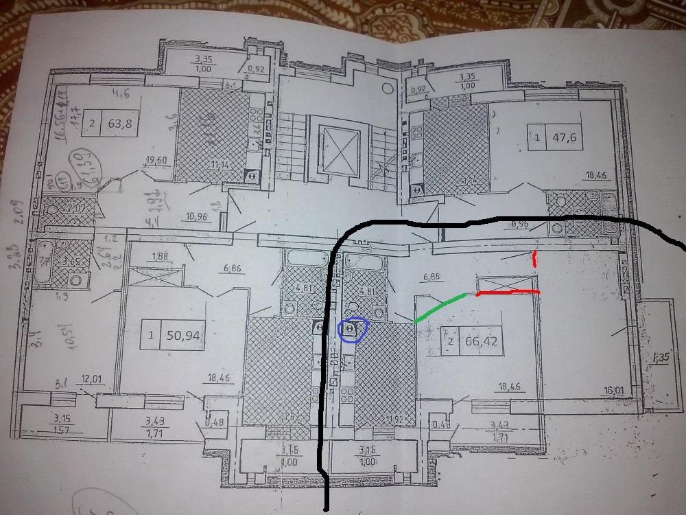

Jarevych писав:Якось так би я робив
І сенс в тому апендициті що ти добавив кухні?. Да, і врахуй що унітаз стояв там де стояк, відповідно переносячі його треба врахувати чи технічно це можна зробити? ;)
Да, і де має бути місце де будуть знімати/одягати верхній одяг і взуття?

Доречі, наскільки я розумію то те що я обвів синім перенести не можна - то як ви плануєте збільшувати ванну/туалет?

Там де синім обведено дира від пешого поверху до девятого :D

Петро писав:Там де синім обведено дира від пешого поверху до девятого :D
Тому що там буде комин котла йти. А вот нарахунок де він може бути а де ні я не в курсі - малого квартира з таким котлом тільки будується.

sapphir писав:
Звичайно що все треба проектувати виходячи від можливостей будинку. Ванна ж також виходить в стояк, треба просто перевірити чи то однакові стояки чи ні, бо хтось робить шо там, шо там однакові, хтось економить і ставить під ванну менші. Апендицит в кухні, а чим віг мішає? Я взагалі не люблю коли коридор забирає площу кімнат, тому для себе робив би так, а виходячи з його ширини вже би думав чи там щось ставити чи ні, тим більше що на малюнку я намалював арку а не двері, такий собі перехід з коридору в кухню. А для одягу в коридорі ставиться шафа чи прихожа.

sapphir писав: Ну які стінки в 21 століті
:shock :facepalm
очевидно що не такі
а щось типу таких
Нормальні сучасні стінки гарно виглядають коли вони довгі.
Небачу ніякого сенсу ліпити з нормальної кімнати "хрущовку" :ninja
sapphir писав: той тамбур перед кухнею ніякого функціоналу окрім місця куда відкриваються двері не несе ).
Зате його відсутність вкраде "півстіни" в кімнаті.
Система відводу продуктів згоряння. Ще називають будівельники "Шидель" він назви відомого чешського виробника.

Jarevych писав:
sapphir писав:
100% там один стояк зразу за очком. А все решта в нього сходиться ( кухня з одного боку а ванна/умивальник з іншого ). Тому однозначно там то розгалуження на загальному стояку треба понижати щоб очко на три метра в сторону посунути і нахил достатнім був.
Просто той апендицит що кухні в твому варіанті що коридору в базовому варіанті як не приший піз...ді рукав ( вибачаюсь за вислів ) :facepalm
Просто чиркани на свому варіанті де ти ту шафу бачиш ;)

vovka писав: sapphir написав: той тамбур перед кухнею ніякого функціоналу окрім місця куда відкриваються двері не несе ).Зате його відсутність вкраде "півстіни" в кімнаті.
Ну не пів стіни а максимум метр ;) Да і не вкраде вона - ті самі полички можна в цю похилину стіну вперти зрізавши під потрібним кутом - чим не закінчення тої стінки?

Smith Wesson писав:
Там не тільки відвід але і подача - це ж для тих нових котлів які з хати кисень не крадуть ( але головний + це те що можна одним комином весь стояк обслужити а не як в мене для кожного свій гільзований канал ).

sapphir писав:
Smith Wesson писав:
Шафу бачу там де дві кімнати і є ніша, я просто не розумію, то ніга з кімнати чи тепер частина коридору, якщо коридор то там і поставити. Хоча відверто кажучи не люблю я всяких шаф в коридорі, хіба в спеціально відведеному місці

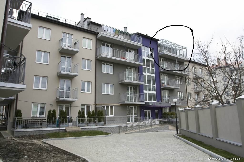

Бельгійське містечко http://www.skyscrapercity.com/showpost. ... ount=15477
добудовують наступні секції
більша частина містечка вже здана
доволі затишні дворики із висадженими деревами
основний недолік - це длизькість до київського напрямку залізниці.... чутно досить сильно потяги які проходять поблизу
будинки дуже близько одне від одного
у кожного свій колір на фасаді і номер секції

Якби не поїзд то далеко не самий гірший варіант у Львові.
Принаймні поверховість гарна.
