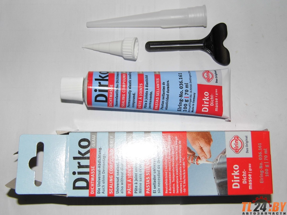

Скажу з свого досвіду, перепробував і червоні і чорні і...купу герметиків і зупинився на сірому Дірко. Не один двигун був зроблений з допомогою цього герметика. Колись на Гольфі також треба було поставити прокладку піддона АКПП на герметик, поставив на Дірко, до зараз їздить. Останнім часом подорожчав, але залишаєтьсяя бюджетним варіантом. Це моя думка!

Так дірко тоді я складав на рено коробку.там з заводу такий йде

Точно. Такий і на субару юзали. На їх форумах його дуже рекомендували. Пройшло 2 роки, працює добре

Ціна на дірко 180 грн. Сірий
Віктор рейнц 130 грн. Сірий
